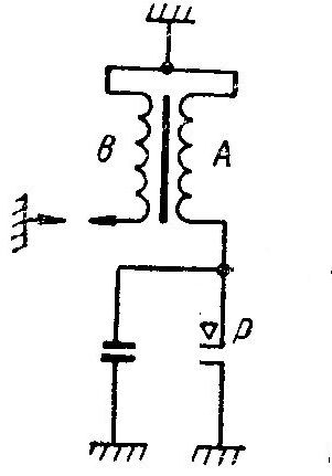

Надо "прозвонить" сначала низковольтную обмотку (А) встроенной катушки зажигания, по точкам: "масса" и провод на прерыватель (Р), который должен быть при этом разомкнут. Сопротивление обмотки д. б. несколько Ом. Затем измерить сопротивление высоковольтной обмотки (В), точки: "масса" и вывод на свечной провод. Сопротивление д.б. несколько кОм. Замените также свечной провод и колпачёк. Дальнейшие действия по результатам измерений. Можно подсоединить выносной ТЛМ к низковольтной обмотке, как советует Кирюха. Если она пробита, то её можно перемотать (см. КиЯ № 19 на стр. 60). Возможно придётся заменить и сам прерыватель в сборе (молоточек и наковальню) , подходит от контактных зажиганий мелкой Москвы и Ветерка.

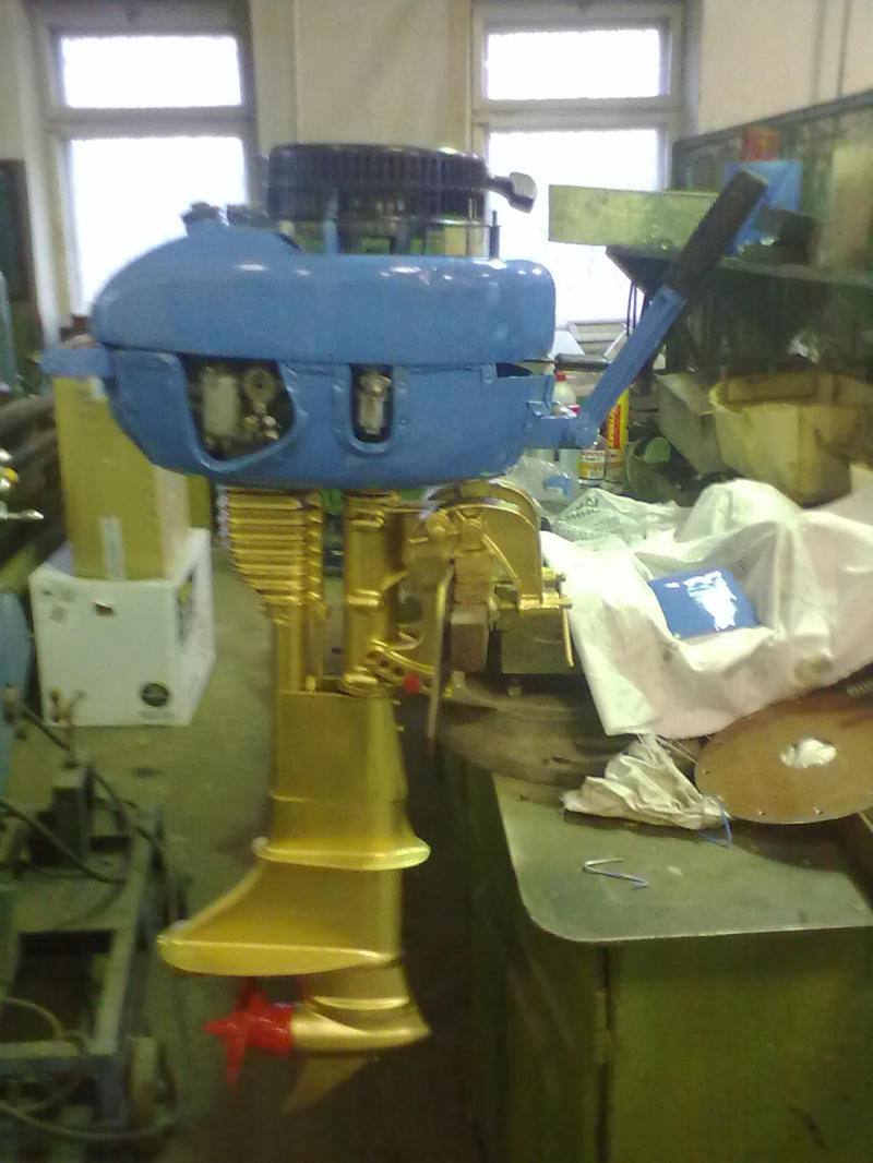

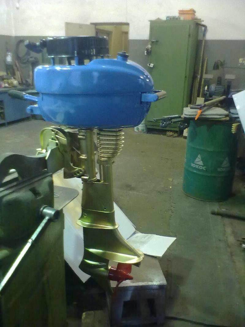

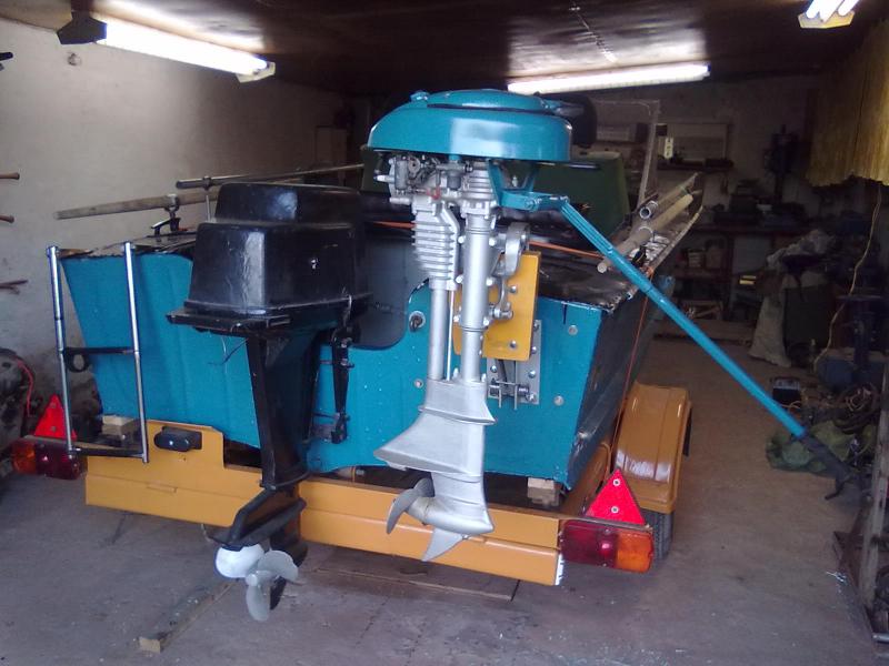

Приобрел стрелу, а на струбцине написано зиф5 это что зиф5м?
кожухи все в комплекте(бак низ и стартер) даже надписи видно, хотел под гибрид теперь жалко думаю восстановить фото позже выложу

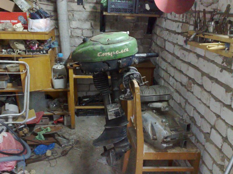

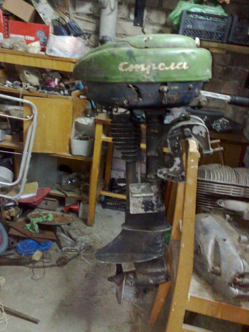

Вот такая, по виду вроде всё на месте.
Вопрос не могу снять маховик, может какой съемник есть?

На маховике есть три отверстия с резьбой М6, берешь подходявую пластину, сверлишь отверстия, три, для точности используешь штуковину от стартера. Она и была изначально на маховик прикручена. Три болтика М6 дл. около 30 мм вот тебе и съемник!.
Напомнить, у меня вот такая Стрела.

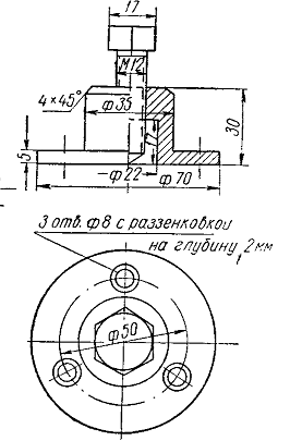

Вот чертёж съёмника маховика Стрелы из КиЯ № 8, стр. 52. Он похож на съёмник от Ветерка, который может быть подойдёт?

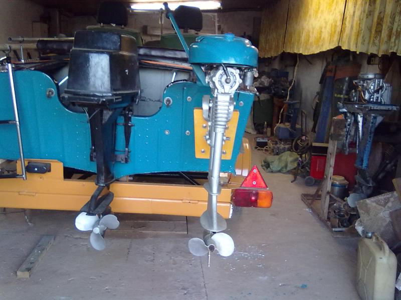

доброе время сток.после утомительной,несколькочасовой,гребле веслами(перегрел двигатель)быстро нашлось применение моей стреле.которую хотел было продать.сразу все нашлось,время и деньги.
9 876
1 445
Образец подхода :)
