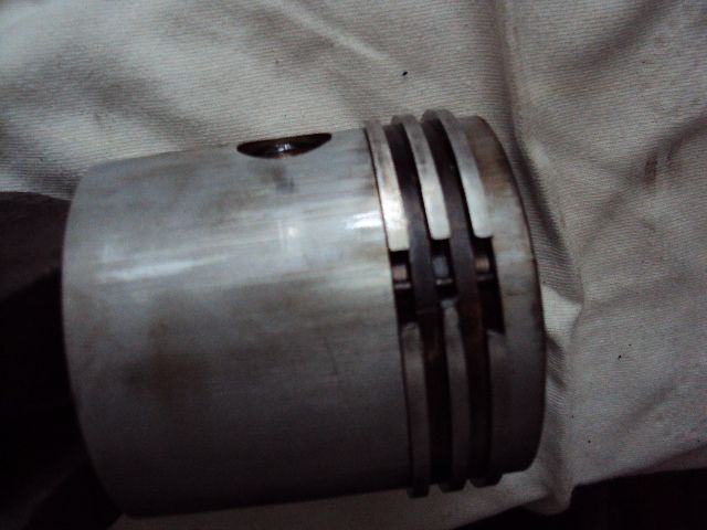

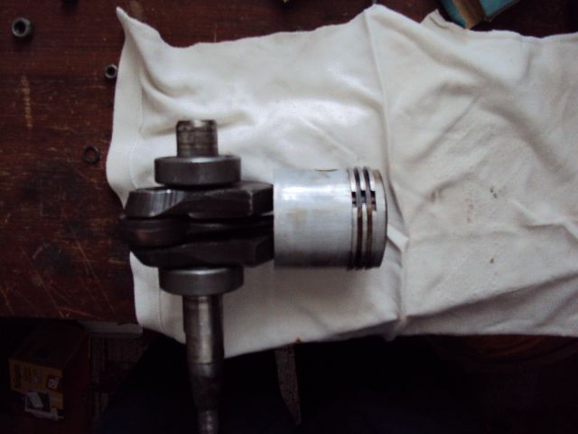

Вроде не дурак, моторы разные видел, но это понять не могу. Так должно быть?
А что тут не то? Вроде только кольца с большим зазором а так всё правильно 3 кольца 1 стопор, кольца подходят от восхода, только надо замок переточить на кольце.
912
Кир, наверное вопрос был о том, что 3 кольца не должны "сходится по замкам колец", т.е. ~ надо 120град. между замками :pardon:
Надо оно конечно надо если руки чешутся можно и развернуть замки по 120, будет только лучше, но в СССР всё упрощали по максимуму. Да и обще лучше бы 2 кольца на заводе поставили а не три. ;)

Получается, три замка в один ряд это так и должно быть. А я нехорошее подумал. :hahaha:

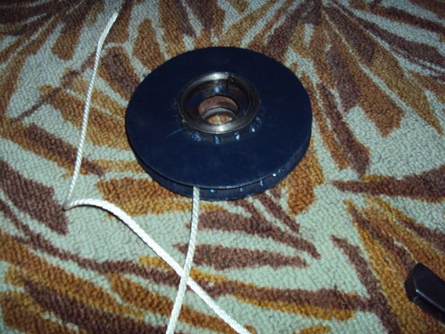

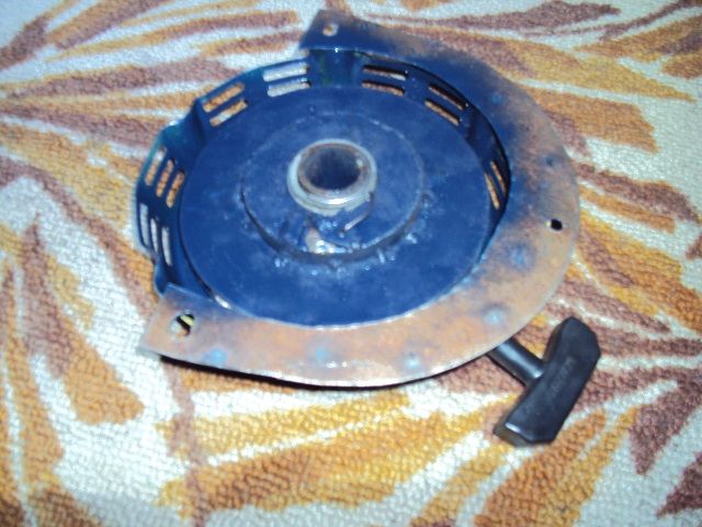

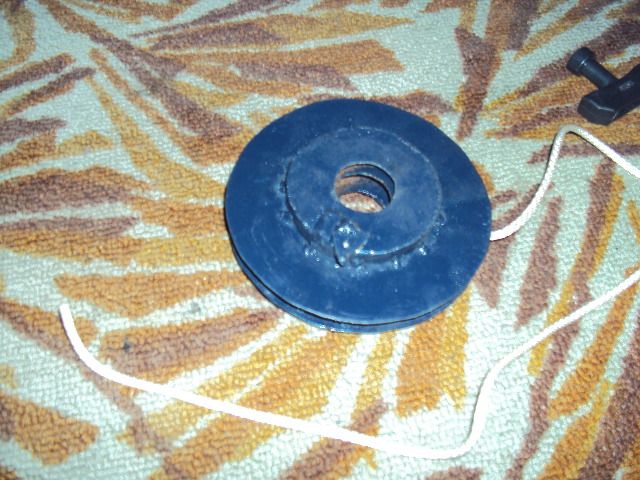

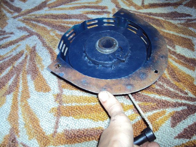

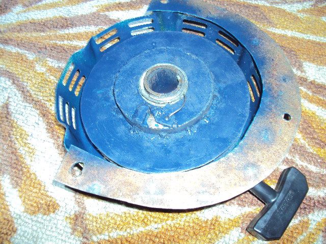

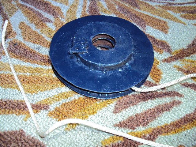

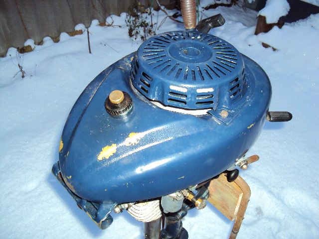

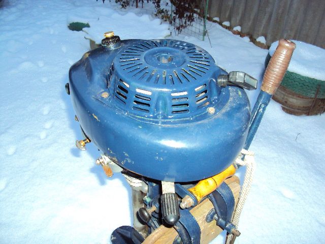

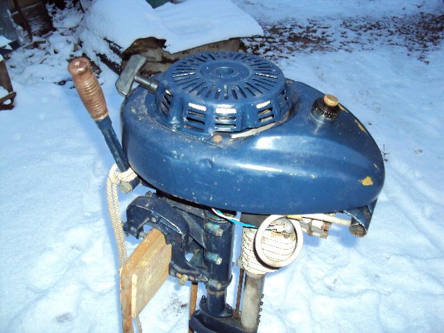

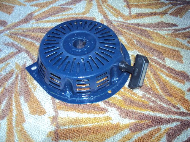

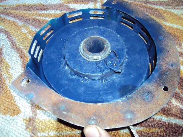

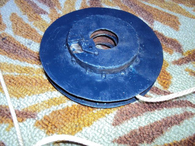

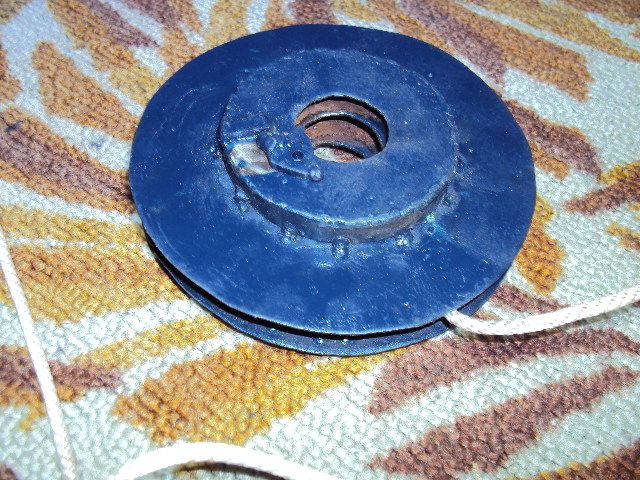

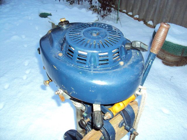

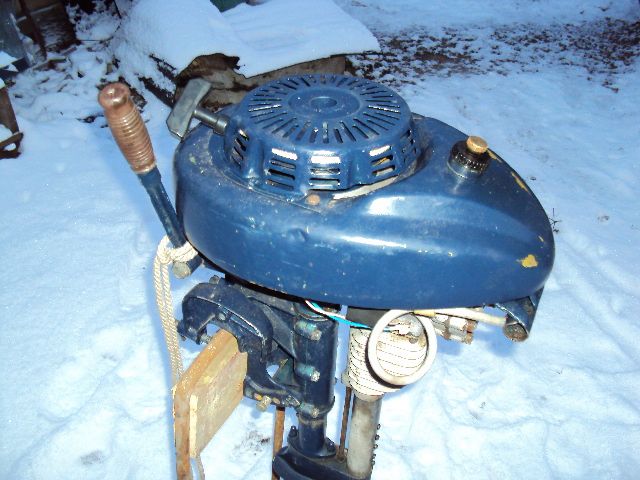

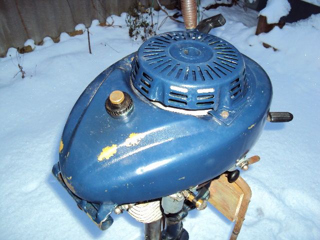

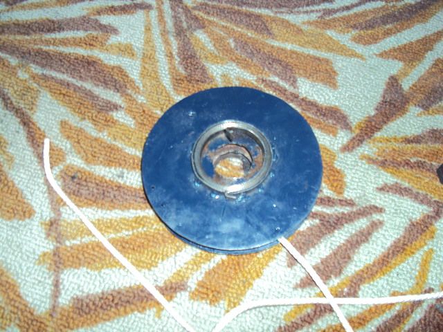

Сделал на свою стрелку стартер. За исполнение сильно не ругайте, доступа к станкам у меня нет. Катушка из 1мм железа, пружина с будильника, крышка от мотоблока и ручка от него, собачка из 3мм железа. Ничего нового я конечно не придумал, но работает без осечек. Может кому полезно будет. ;)
Ещё как полезно!!!

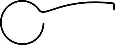

Виктор у меня практически та-же проблема, единственный плюс - имеется в наличии корпус стартера, пружина, катушка, отсутствует если я правильно понимаю собачка и пружинка, если не сложно изобрази собачку и пружинку желательно в размерах.

Это у вас все со стрелы? Мне кто-то говорил что радной стартер имеет только художественную ценность и никакой практической. Не работали они и их выбрасывали. Собачку я делал чтоб в крайнем положении не доставала до обода маховика 1мм, в крайнем положении чтоб её усилием придавливало к ограничителю, минимальной длинны чтоб не выламывало. Пружинка, это тяжелый вопрос. Жесткая не отгибается когда собачка входит в зацепление, мягкая плохо тормозится об ось. У меня диаметр проволоки пружины приблизительно 0,6-0,8мм. Пружинка ходит между двух неподвижных относительно оси шайб чтоб вращающий момент от катушки не передавался пружине. Тормозится пружина тем, что с большим натягом садится на ось. Там 0,9 оборота. Будут ещё вопросы, всегда рад.
