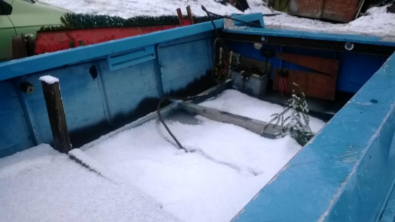

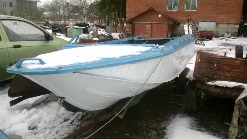

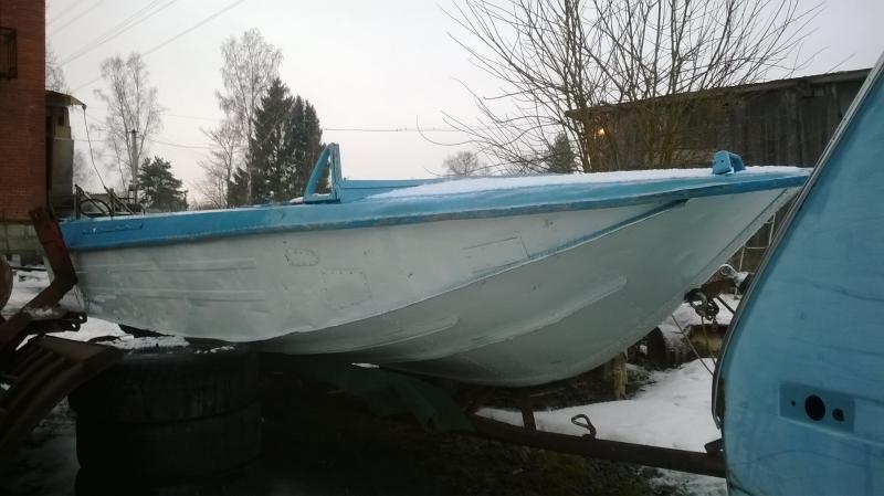

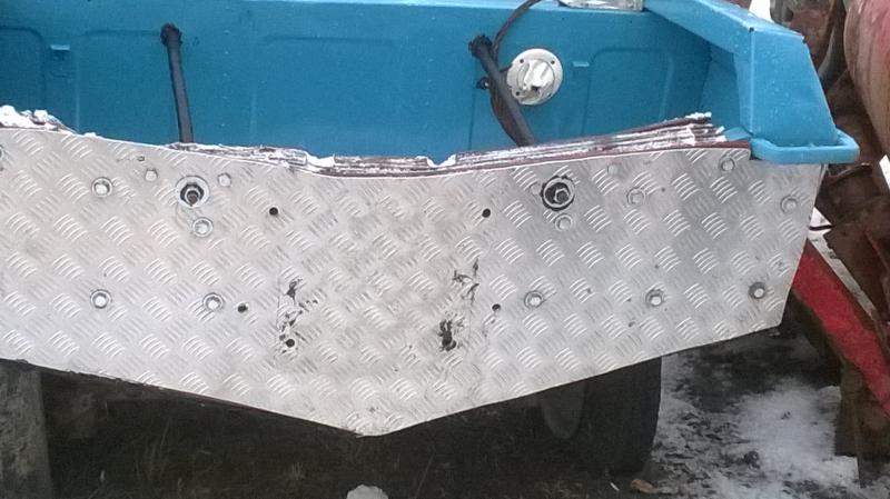

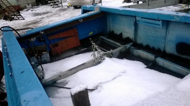

Сегодня съездил посмотрел Оку-4. Да.... дали жизни этой лодке. Мятая со всех сторон, по бортам заплатки на болтах и саморезах, усиление транца из "черного" швеллера. Изнутри битумная мастика с палец толщиной. на киле трещина около сантиметра и 1.5 м длинной. Даже по цене металлолома не охота впрягаться.
Саня С
16.03.2012
3 263
134
Badger Duck Line 300 AL
Merkury 8М
...да дали лодочке "люлей"
но в умелых и добрых руках может вернутся к Жизни

Да ручки то есть "очумелые" да и голова за плечами присутствует, но пока думаю. Завтра еще одну сгоняю посмотрю.

:? а сколько за убитую просят
Саня С
16.03.2012
3 263
134
Merkury 8М
Игорь Кронштадт сказал(а):
23 рубля. Там исчо и аккум вмороженный в лед присутствует
НЕ...ДОРОГО ЗА ЦВУТМЕТ
