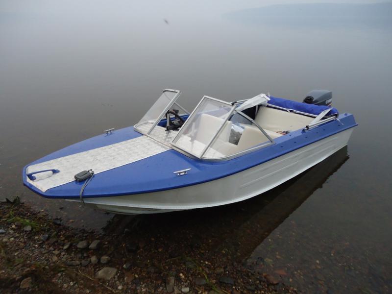

Вот моя бывшая Окушечка,очень хорошая лодочка :good:

сколько сил мотор стоял 4-т? какая скорость на максималке? стекло сам делал? люк от чего врезал?
Если этот вопрос ко мне,то отвечу по порядку
1.Я 40 (4т)
2.53 км\ч (абсолютно пустая,я 80 кг)
3.Стекло от ЛОДКА 44 (Кострома)
4.Люк заказывал с интернет-магазина БЧ5

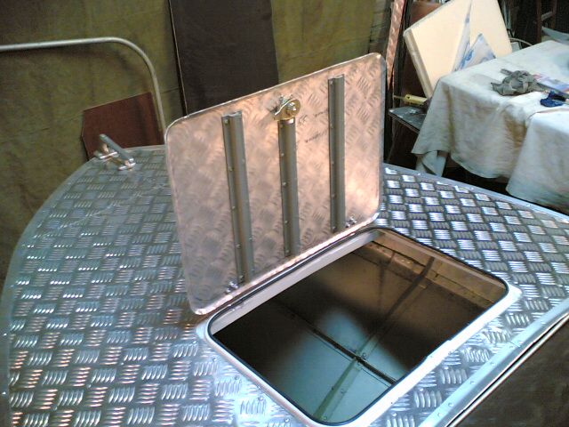

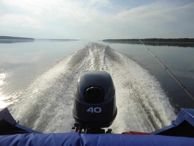

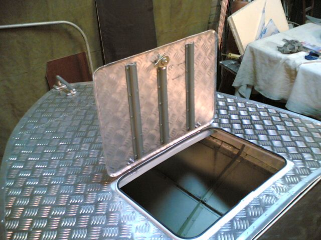

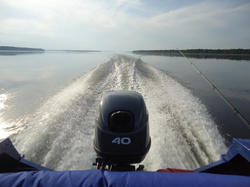

У меня стоит Y 40XWS, первый сезон закончен, проблем нет. Транец усилил, поднял на 4.5см. Были прохваты воздуха (кавитация), установил наклон мотора на первое положение, всё Ок.
9 555
4 758
У Оки очень удобный подмоторный , помещается два бака от сузы,но от ямахи становятся лучше. Люк удачно и бюджетно от П-2м кормовой.

Поставил 2 бака от ямы в корму, с моим моторчиком притапливает, уровень воды как раз под сливные отверстия из рецесса подходит. Думаю на след. год бак поставить в нос, видел Оку с баком от "классики" и горловина на нос выведена.

Лёш, ненадо грузить нос Окушке... у мну хороший знакомый ходит на ней на Я-40ВЕОС с парой алюм. канистр переделанных в б/баки и закреплённых к транцевой переборке со стороны мотора(соеденены через тройник), винт Солас Н14"(допИлен собственноручно), лодка пустая(2х мест. палатка, примус и рыболовный шмурдяк) + аккумулятор, он обычно одинрыбачит, скорость 62- стабильно, 65км/ч. - пиковая :good:

Дмитрий, да, скорость у нее хорошая и ход достойный, винт родной 13-тый, купил ямаховский на 14, но еще не успел попробовать, в коммандировку угнали. Рыбачим обычно вдвоем, редко втроем. Баки закреплены так-же в рецессе только по 24л. =48л + мотор 76кг и аккумулятор, посчитал, что тяжеловато корме. Почему нос не подгружать?

На "пятке" ей легче и лучше ходить, когда вес ближе к корме она реально летит... хотя "два по два" ряда "гидрошайб" ей в этом оч помогают :yes: :good: ... мне лодочка очень нравится, но она не "грузовик", а жаль :)

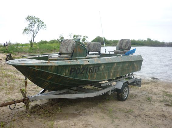

Вот моя ока.

Красава :good: ,можно по подробнее что там в кокпите :)
