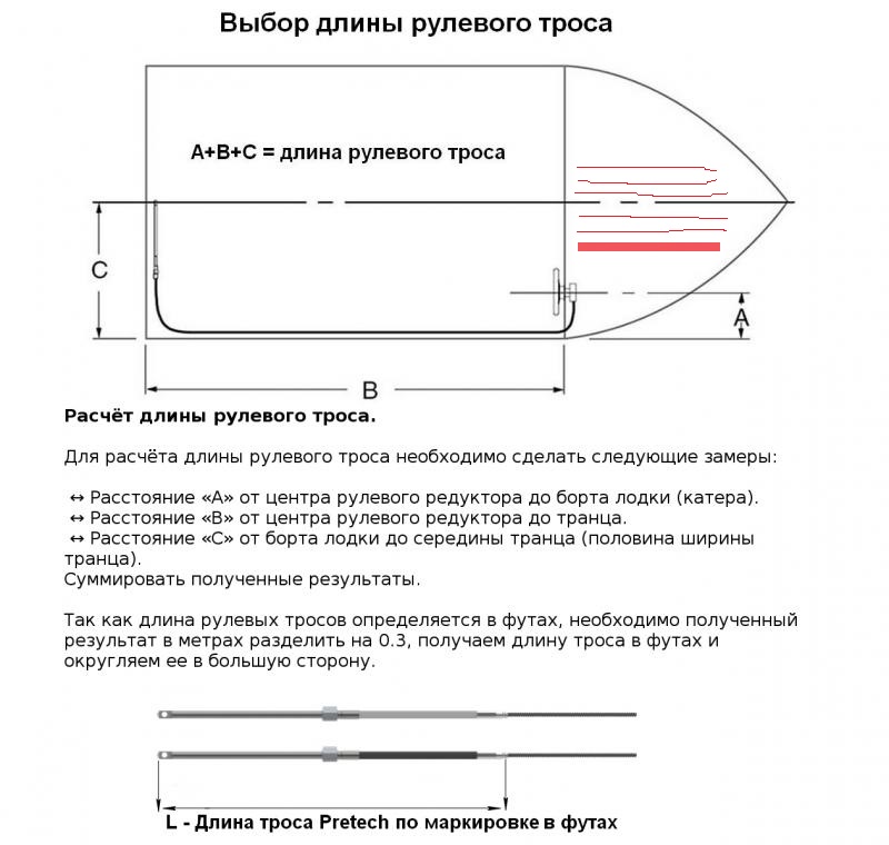

Всем привет! Замучал вопрос тросов а именно какая длина нам нужна... Читаю форумы, советуют 13 на руль и 11 на газ-реверс, общаюсь с продаванами говорят 14 на руль и 13 на газ-реверс. Кто что может пояснить и подсказать?
Сам промерь по месту прокладки тросов. Для рулевого важны плавные радиуса от "торпеды" к борту и от борта к мотору. При этом необходимо понимать, где собственно трос пойдет. Кто-то помещает за зашивкой борта, у меня в самом верху борта. Если возьмешь длиннее, придется укладывать змейкой. Для рулевого это не очень хорошо. В общем, рулетка тебе в помощь.

Да,сегодня поеду мереть, хочу максимально высоко протянуть его,только вот если сзади все понятно, есть простор, то не пойму каким образом сделать плавный поворот троса впереди от редуктора,там же почти 90 градусов угол:?

Прямо от рулевого редуктора начинай его плавно загибать к борту

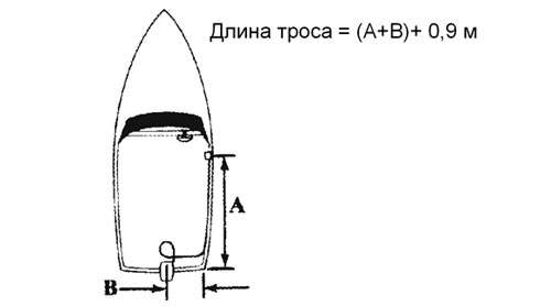

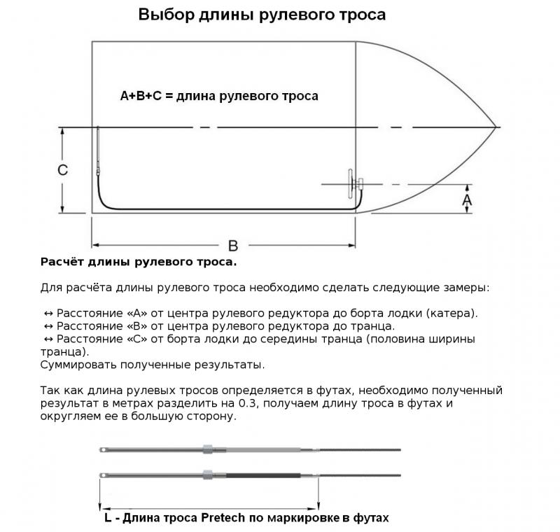

Всем ДВС!!!Строю Оку 4 , сегодня озадачился покупкой рулевого троса, замерял рулеткой. вышло 370 см (12 футов=366 см). Тоже под сомнением сколько брать 13 ф. взять, куда лишние 30 см совать ( укладка по борту).
9 554
4 758
Если правильно померил то всё будет нормально.Вот проверь свои расчеты.

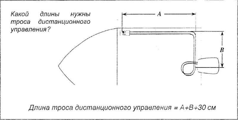

Вот на картинке по расчету длины тросов для ДУ указано, что к сумме длин нужно 30 см добавить, а я отталкиваюсь от инфы где рекомендуют аж 90 см добавить, как быть:??

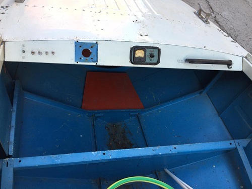

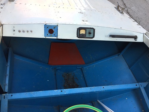

На носу лодки имеются выдавленные полосы, наверное ребра жесткости, так вот мне кажется, что редуктор устанавливать удобнее всего так, чтобы край штурвала был на уровне крайних полос, на картинке выделил, иначе придется сидеть как циплак на жердочке со сложенными крыльями:D. Хотя конечно правильнее садиться и прикидывать...
6 436
782
Чем длиннее, тем лучше, тут длина не помеха, ну будет кольцо запаса побольше, и всего делов. А штурвал можно сделать зеркально по сравнению с родным.
Садись и прикидывай!
А как реализовать, сам решишь. Троса брать после того, как будет понятно точное место установки редуктора. Сначала нужно купить редуктор, прикинуть его место и положение, а потом мастырить троса и приборы. Если место ограничено, там все может быть на грани фола, особенно по первому разу.
Обрати внимание, что моя лодка и твоя с одинаковой килеватостью. Под ногами кэпа в них не так, как у более плоскодонных.

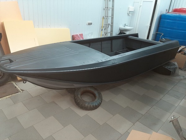

Привезли с покраски корпус, завтра начинаю стряпать-ляпать внутрянку и наружку и все остальное тоже
