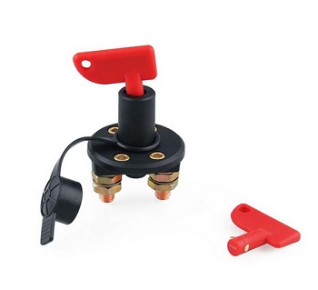

никакой "массы". Отключение АКБ по -моему на "+" ставят
вот такое воткнуть на провод + в начале трассы и не делать отвода на массу?

вот такое воткнуть на провод + в начале трассы и не делать отвода на массу?Посмотреть вложение 166957
Проблем в местах соприкосновения дюральки с медью и иными металлами не будет?
Многие такой и ставят. У меня примерно такой стоит.
Опять, про какую "массу" разговор? Ничего не замыкай на корпус!!! Никакой пары дюраль/медь.!!!
Проводка в 2 провода. Для удобства "плюс" -провод с красной оболочкой. Отдельные, изолированные от корпуса, колодки на "плюс" и "минус" для бортовых потребителей.

Этим прибором нужно разорвать один провод.
Именно так.
Мне электрик по моторам говорил, что так или иначе на корпусе мотора образуется минус. Поэтому "рвем плюс" на выключателе.

Размыкатель "массы" выбрал не лучший.Сам же пишеш, что хочеш сделать один раз,а выбираеш откровенное "барахло".Через год(если сразу не сломается) выкинеш. С панелями управления(включателями и розетками) тоже не всё просто.Не торопись покупать.
Согласен. Сначала бы схему нарисовать.
Володь, а указанный выключатель - чем не устраивает? (правда, я сам уже полгода второй ключ ищу - не найду. Сам дурак :unknown:)
9 554
4 758
Абсолютно не герметичен .От слова совсем. Окисляются контакты внутри.Включаеш ,вроде работает.Мотор завёл ,отключился.Туда ,сюда покрутил опять работает.Лодку тряхнуло отключился,а ключ повёрнут.
