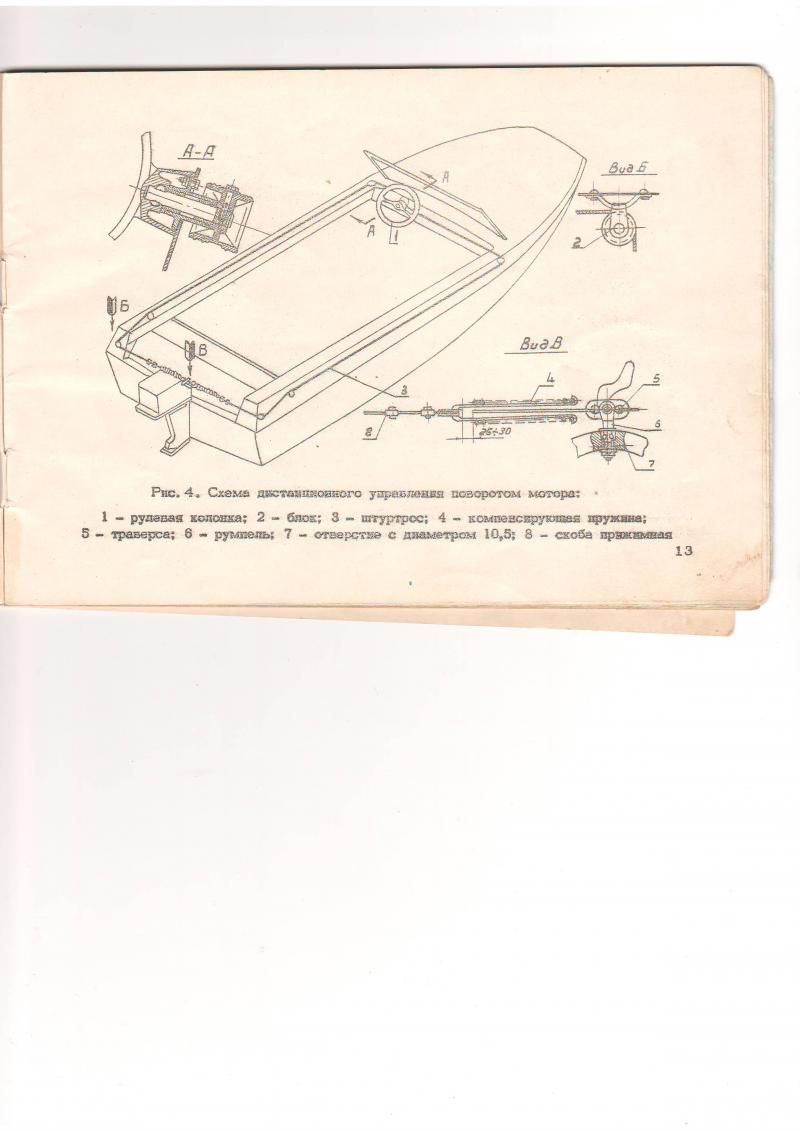

Ребята,есть полный тех паспорт на Оку-4,если кому надо могу скинуть.Только он мне не очень нравится :(

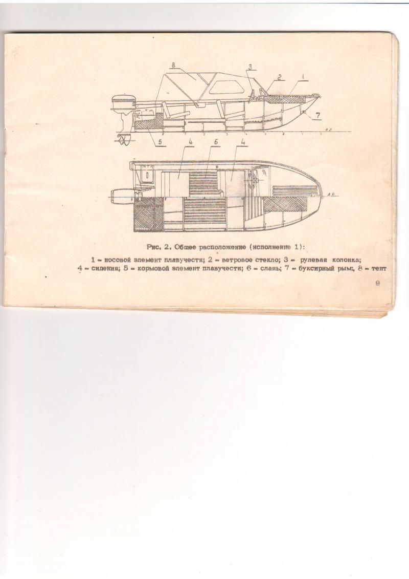

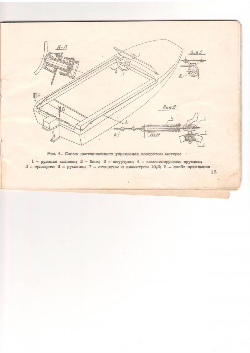

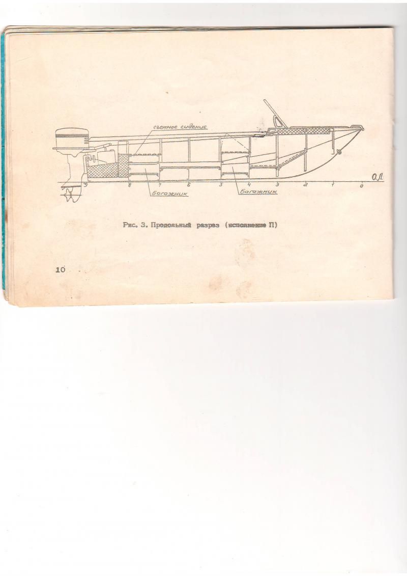

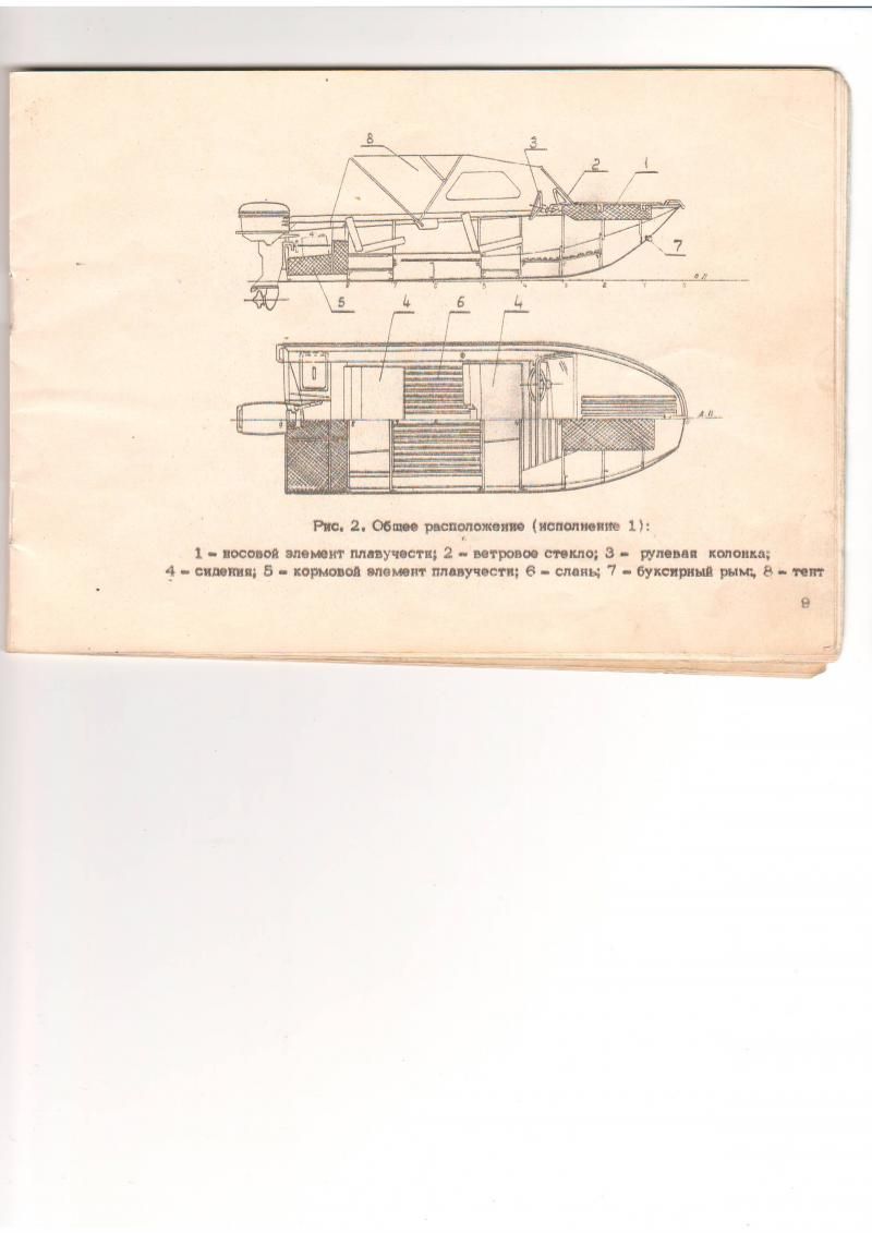

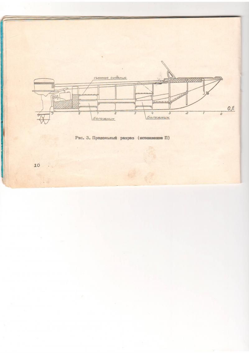

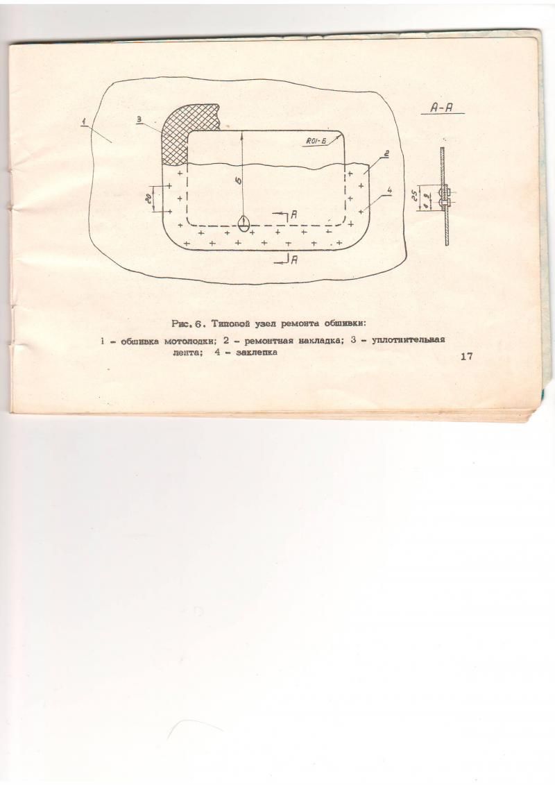

Вот и весь техпаспорт.Может кому пригодится!!!
