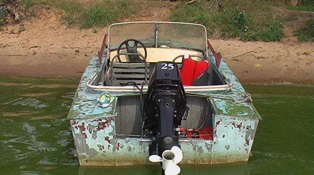

Slash
25.02.2012
Прогресс-2 (сейчас), был в начале 80-х: Pelican (польская надувнуха под мотор)
Tohatsu-25 (сейчас), были: Ветерок-12 (стоял на Пеликане), Салют-2, Нептуны
Друзья, может, кто поможет советом (еще после прошлого сезона хотел спросить, но не было фотографии подходящей). На 2-Прог с прошлого лета повесил Тоху-25, все отлично (обкатку завершил в этом сезоне), но, когда идешь на полном (или близко к этому) газу, очень сильно брызгает из под мотора, да так, что через транец заливает, пробовал угол мотора менять, но, дело не в этом. Когда ходил под Нептуном, такого не было. В свое время (еще во времена СССР) на лодке висело 2 мотора, соответственно транец расширялся под это, может, в этом дело?

Slash сказал(а):
Друзья, может, кто поможет советом (еще после прошлого сезона хотел спросить, но не было фотографии подходящей). На 2-Прог с прошлого лета повесил Тоху-25, все отлично (обкатку завершил в этом сезоне), но, когда идешь на полном (или близко к этому) газу, очень сильно брызгает из под мотора, да так, что через транец заливает, пробовал угол мотора менять, но, дело на в этом. Когда ходил под Нептуном, такого не было. В свое время (еще во времена СССР) на лодке висело 2 мотора, соответственно транец расширялся под это, может, в этом дело?
Попробуй под струбцину штакетину подложить на транец. Может увлекся и глубже випилил транец чем надо...
Slash
25.02.2012
Спасибо за совет, в след. сезоне попробую (надо же, как коротка память, в детстве, когда на польском надувном Пеликане ходили под Ветром-12, тоже была схожая проблема; и точно - брусок подкладывали!)
Grusader
02.05.2012
18
tohatsu 30
кавитационная плита должна быть на 2-3 см ниже форштевня
Форштевень (голл. voorsteven, от voor – впереди и steven – штевень, стояк), прочный брус по контуру носового заострения, на котором замыкается наружная обшивка набора корпуса судна. В нижней части Ф. соединяется с килем. На стальных судах Ф. кованый, литой или сварной; на деревянных судах Ф., обычно составленный из нескольких частей, оковывается стальной полосой.
НИЖЕ КИЛЯ НАВЕРНО
