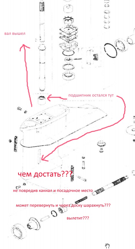

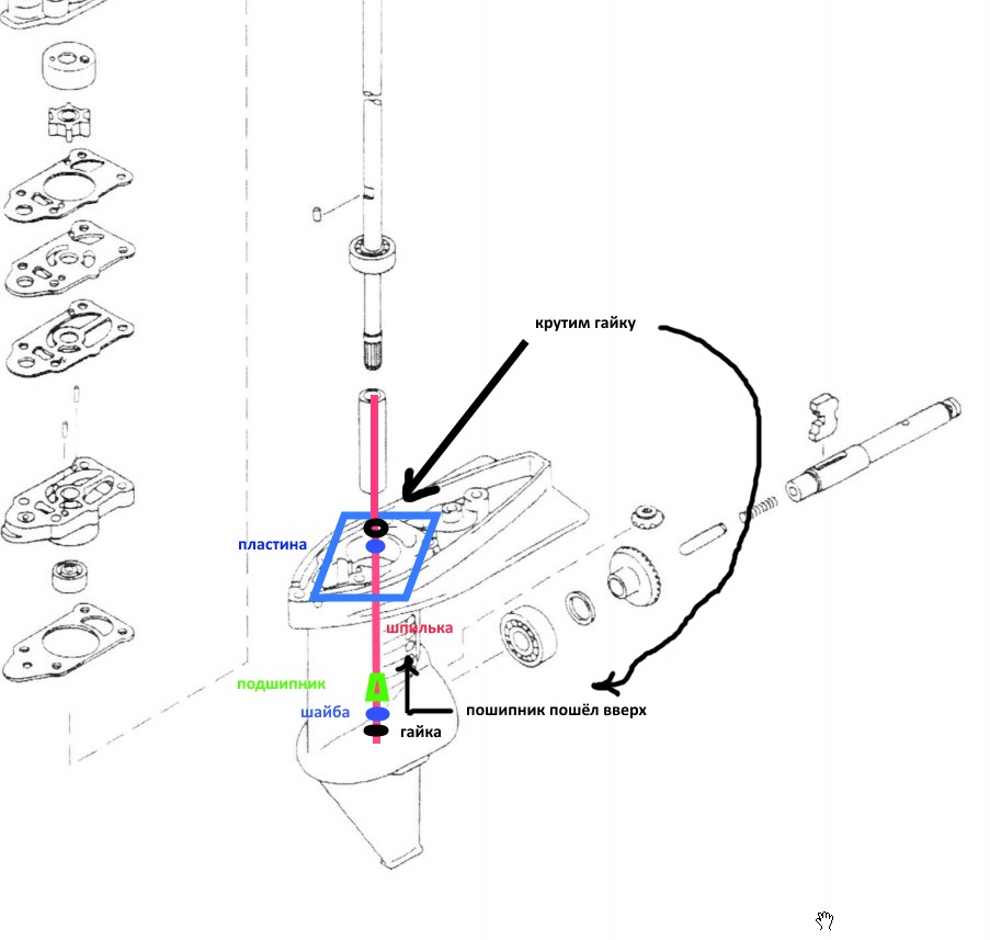

По тохе 30 есть кто разбирал редуктор??? есть вопрос как вытащить подшипник игольчатый,если вал торсионный выходит без него
11 134
4 875
Окуратно вытащить думаю не получится... Брать мантировку и выбивать. Устанавливать шпилькой.

как раз таки верх и вытаскивать там стакан на конус идет........
