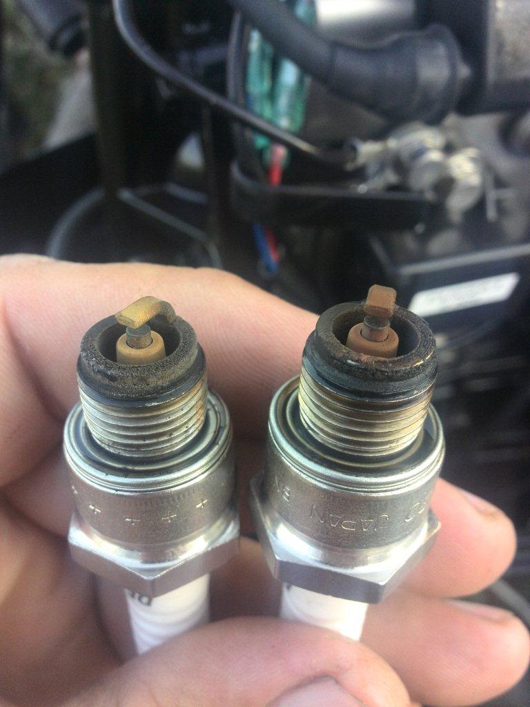

Как вариант, бедная смесь. Регулировку карба не трогал пока. Вот так выглядят свечи. Может гуру скажут, похоже на обеднёнку?

...Как вариант, бедная смесь. Регулировку карба не трогал пока. Вот так выглядят свечи. Может гуру скажут, похоже на обеднёнку?
Я не гуру,конечно,но осмелюсь предположить,шо свечи :good:
нагар на свечах очень правильный... обеднёнка отсутствует ...
