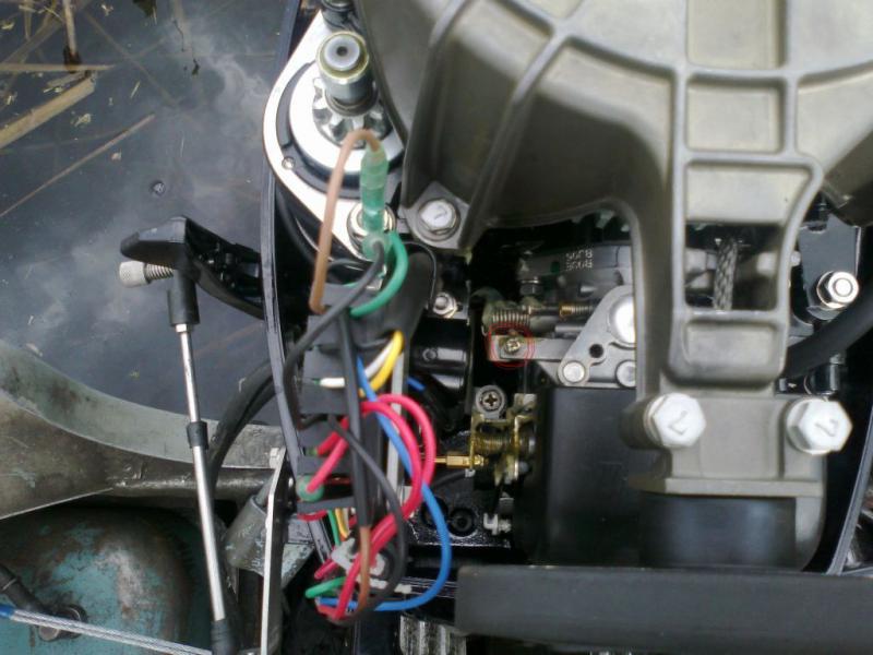

Был в отъезде.Спасибо всем кто откликнулся.По незнанию пытался убавить холостые с помощью тросика и рег.болтов. Позвонил механику, убавил по уму- на карбюраторе,теперь включается как по "маслу". При обкатке не холостых должно быть 1050, за неимением настроил на слух. Ещё раз всем спасибо!
По-ходу -- первая "Спасиба" мне :crazy: :jokingly: А тахометр все-ж поставь -- полезная штука!! :)

Да ilyich, ты в первых рядах. А по оборотам, это по тахометру должно быть 1050, а по звуку эт кому как медведь наступил. Фотку скину после выходных, но винт с пружинкой там один (торчит вертикально). Процедура регулировки:завести,прогреть сделать пол-оборота(запомнить в какую сторону), вкл скорость , если есть рывок(толчёк) повторить процедуру.Я убавлял до "почти устойчивой" работы, сделал один оборот.После обкатки процедуру надо повторить.

1050 на слух это как? бу-бу-бу (вместо трень-трень-трень)? шучу... в каждой шутке есть доля шутки - это я о том, что, видимо, в августе предстоит тестировать новую Тоху-25, какие винтики на карбе крутить, если что?
винт холостого хода обведён красным

Мне эт винт сразу был понятен :sorry: Сказалась бурная мото-молодость :yes: :crazy:

спасибо! а, винтик-то какой крошечный, не уверен, что сам догадался бы - на отечественных моторах (и карбах соответственно) все несколько иначе смотрится :)

народ подскажите как убавить холостой ход на Tohatsu 30
Посмотри фотки в этой теме.. Там винт ХХ обозначен... :yes: :)
Вы тему читали????? Красный кружочек!!!
