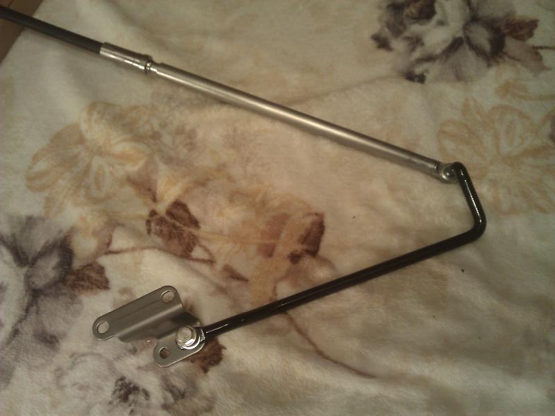

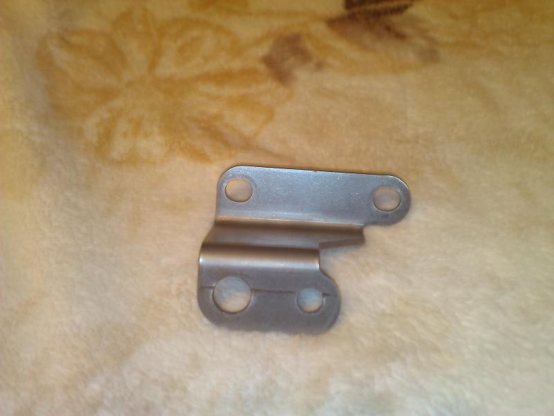

Всем добрый день! Кто подскажет, как переделать рулевую тягу (кочергу) и крепежную скобу при установке рулевого управления на мотор Tohatsu 30EPS по левому борту мотолодки Прогресс-2. В комплекте к мотору идет скоба и тяга конфигурации предусматривающей что рулевой трос проложен по правому борту или я ошибаюсь?

Андрей339 сказал(а):
...В комплекте к мотору идет скоба и тяга конфигурации предусматривающей что рулевой трос проложен по правому борту или я ошибаюсь?
Я того же мнения :yes:
...как переделать рулевую тягу (кочергу) и крепежную скобу..
ИМХО только сделать новую скобу самомУ... ну или купить универсальную :pardon:

:? Да деталь - то простейшая...... :unknown: При наличии тисков, дрели и пары напильников "зеркальная" делается на раз за час.... :pardon:
А что.. мож уроки "труда" в школе уж давно отменили??? Я-то по старой памяти...... :)

С другой стороны ручки поставь и будет СЧАСТЬЕ. Кронштейн универсальный.
