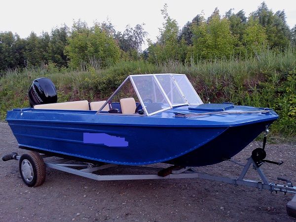

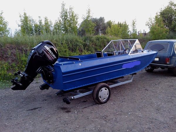

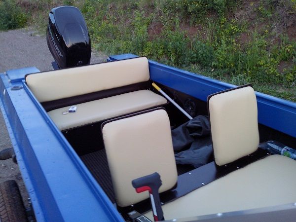

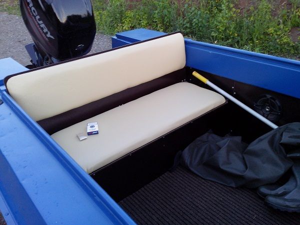

Будет, всё будет, дайте обкатать. :)

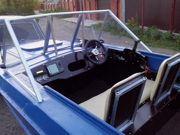

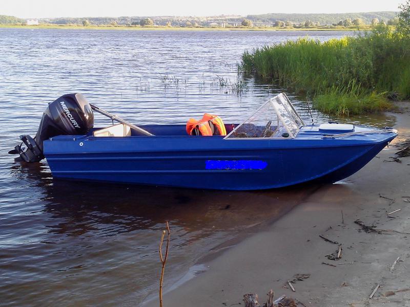

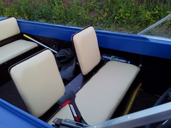

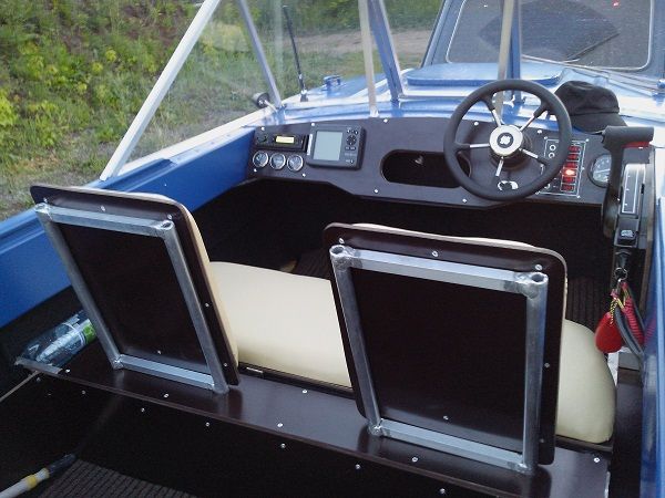

Краткий фотообзор. :)

Андрюх, неужели тебе удобно пользоваться газом/реверсом в таком положении "машинки" :unknown: ... я как не примерялся - полный неудобняк :( ... в конечном итоге сгондобил крепление "под руку" и доволен :)

Дима, как раз под руку, но это скорее всего из-за компоновки так, с родной тоже наверное не удобно было бы, видел - люди в стандарте вообще к рундуку машинку прикручивают в проход под левую руку, когда руль справа и наоборот когда слева руль, а у меня - рука лежит на борту и работаешь только кистью, да и стоя управлять легко, тянутся не надо, меляки - знаешь ли.

Здорово!!!!! :good: :good: :good:
а эхолот, в таком положении, видно капитану?

Видно, видно, он тем более больше на тролинг, а когда тролингую - сижу поперек рундука, спинки убираю, спиной на борт облакачиваюсь, так эхолот тогда вообще у меня перед носом, как то так.

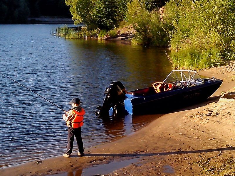

Вот оно счастье то. :)
Что еще надо то? ;)

Андрюх, какой длины рулевой трос ставил? Правда я смотрю ты и штурвал к центру сдвинул :?

испортил лодку! если с фантазией напряг так уж лучше и народ не смешить

Как нескажут в старом кино: "какие ваши доказательства?" Или это так... эмоции?!

Чёт я не понял, а чем испортил то??? :unknown: По мне так "лучше не бывает" :good:

Согласен!!! По мне так Сарепта без будки симпатичнее!!!!! А пацан так вообще молодец, сразу видно, что спиннинг держит как профи!!!! :good:

Спасибо за теплые слова. :drinks:
Просто лично по мне, не кому не навязывая, эта лодка без рубки намного функциональнее, мне и тент то не нужен, я на него никогда на заморачиваюсь, а уж рубка то тем более.
По ходовым - вот как раз с этим пацаном(7 лет) мы уже через один шторм прошли в таком виде, практически сухие вышли, люди на берегу глаза выпучили когда нас увидели, а у них лодки покрупнее нашей будут, и то все до трусов мокрые, тримаран с триммом в этом плане вещь. :good:

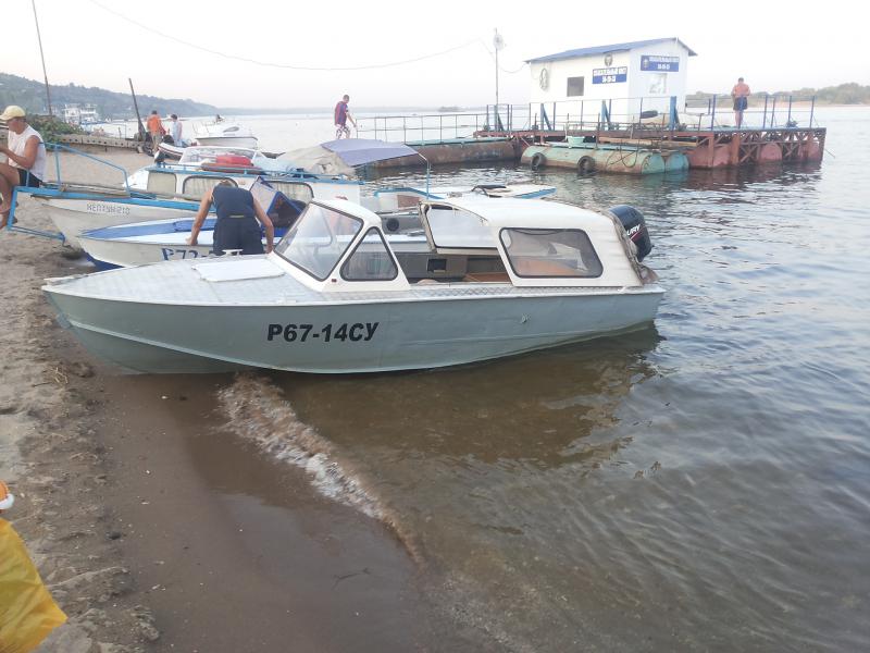

А вот какие плоды приносит межрассовая любовь...

Моя рубка тоже на другую лодку встала, по моему Днепр, в Краснодар я её отправил, правда до сих пор так и не понял зачем она там, с их то климатом, если бы еще в Питер, тогда понятно было, но в Краснодар - нет. :)

У меня винт стоит Мичиган Вортекс 11 1/4 Х 14 , со мной одним(125кг) крутит до 6000-6100, скорость до 62, в троих стабильно 5800-5900 скорость - 59, но у меня лодка легче стандартной, и дно я вывел в ноль, клин и навеску мотора подбирал тщательно и упорно, да и мотор у меня без шайбы, так что по мне лучше не ориентироваться. :unknown:
