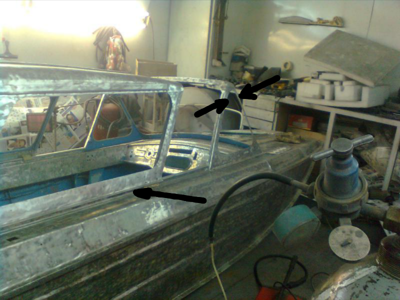

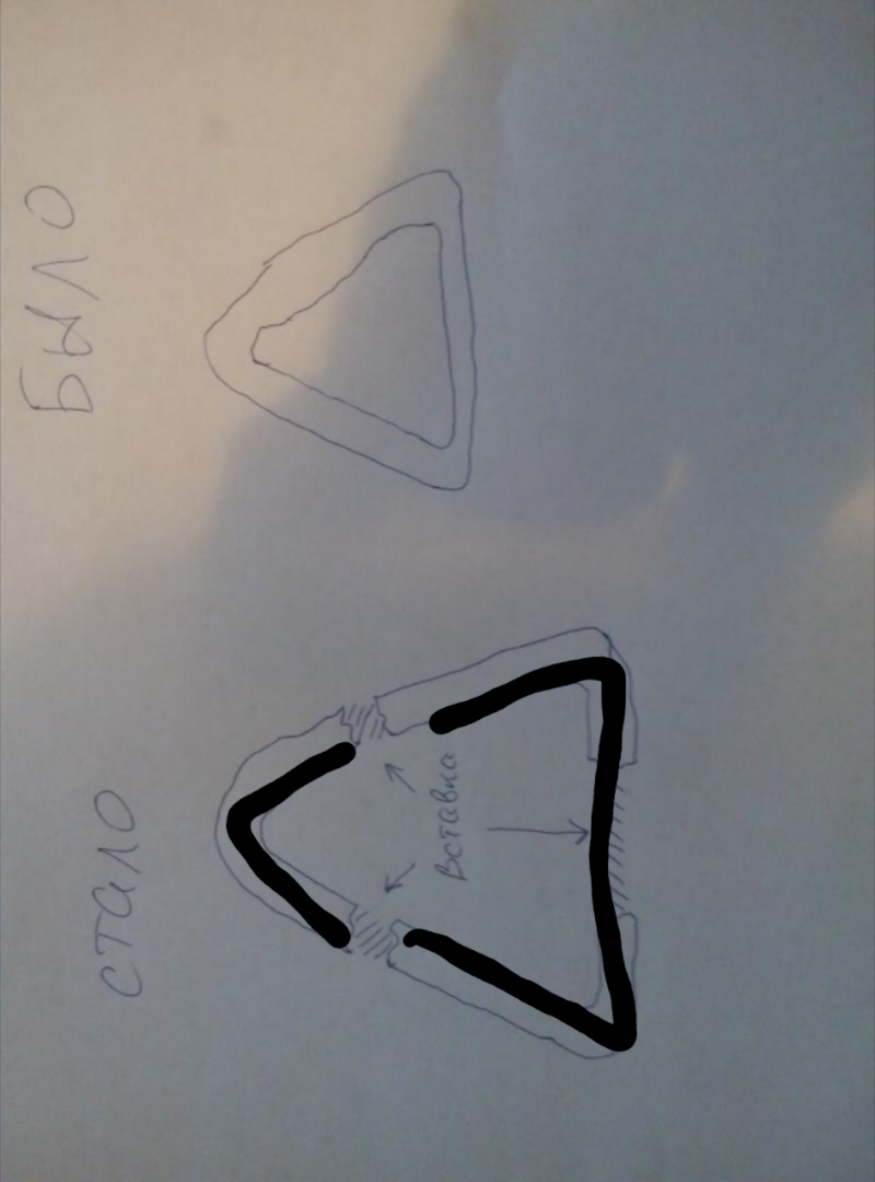

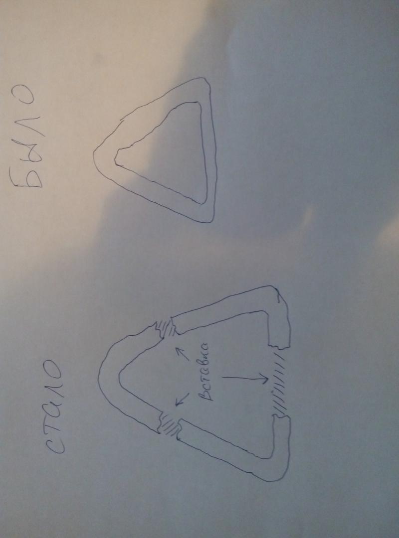

Хочу в очередной раз обратиться за советом. Всё вынашиваю мысль об увеличении высоты лобового стекла.Вот как сделал Андрей ctljd.download/file.php?id=2859Непонятен следую щий вопрос:если мы режем рамку лобняка и делаем вставки,то боковые части рамки надо резать по высоте и ширине,так ведь?

Привет ? Я резал и вставлял вставки именно в боковые части . Материал для вставки брал с банок. P.S. редко на форуме бываю.
ctljd
14.03.2011
705
76 регион
starcraft starfire 19
Режется у верхних углов рамки в 4 местах. Низ резать не надо. У рубки добавляется в низ разнополый уголок . Размер большей полки равен величине на которую увеличили высоту у рамки стекла.
ctljd
14.03.2011
705
76 регион
На фото указал места куда вварены вставки и уголок. По более светлым местам на фото видно (если смотреть на первоначальном фото на 4 стр) вставки.

Дак, рубку то поднять ваще не проблема, а вот по рамке было не понять.Щас Понял:низ-не трогаем.

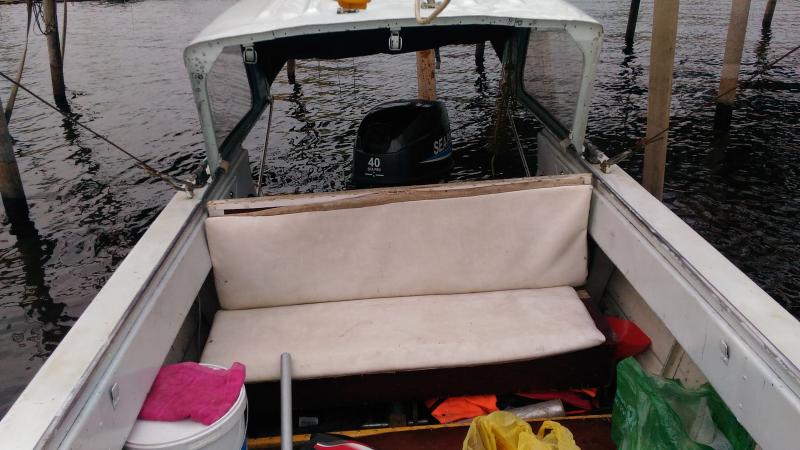

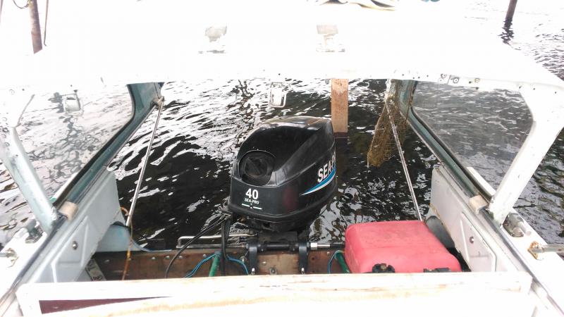

Может кому пригодится. Но очень удобно.
OlegMAN
22.01.2013
327
16
Екатѣрiнославъ
лодка
ПЛМ
Можно словами поподробнее, ибо не очень понятно на телефоне. Спасибо.
Сергей64
22.03.2012
86
Сергей64
сарепта
вихрь, си про 40
НЕ для кого не секрет , что сарепту как любят так и нет и за рубки котороя весной и осенью нужна, летом мешает. На рыбалке тоже не всегда удобно с ней.
Рождалась идея довольно долго.Я здесь даже предлагал воплотить в жизнь. По делу, к задней части прикрутил две направляющие из нержавейки 900мм. Кабина (будка) уезжает полностью открывая весь кокпит.
