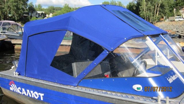

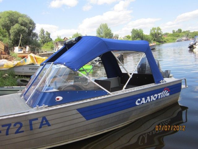

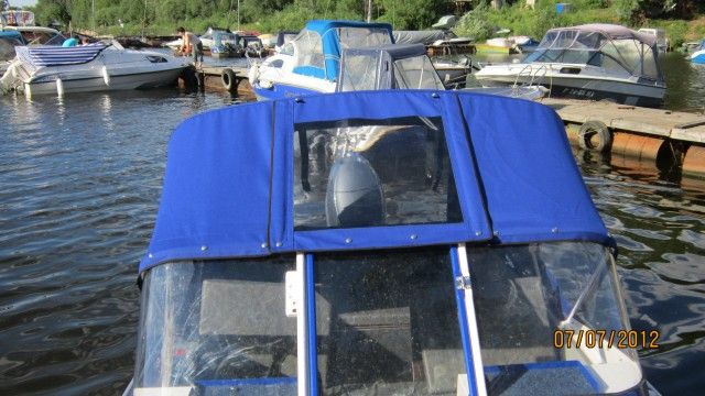

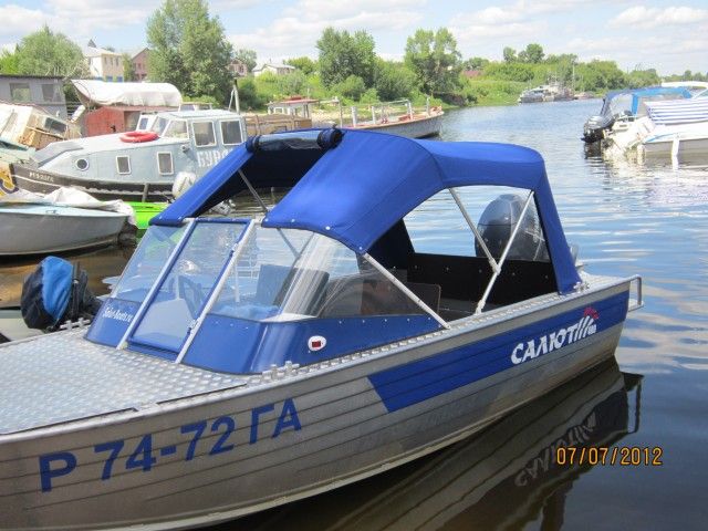

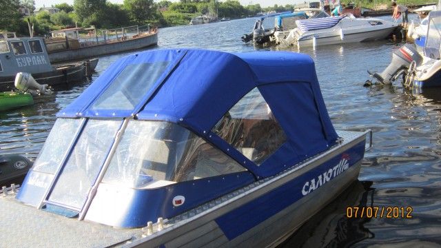

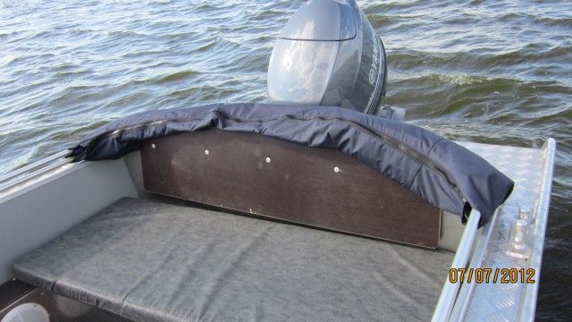

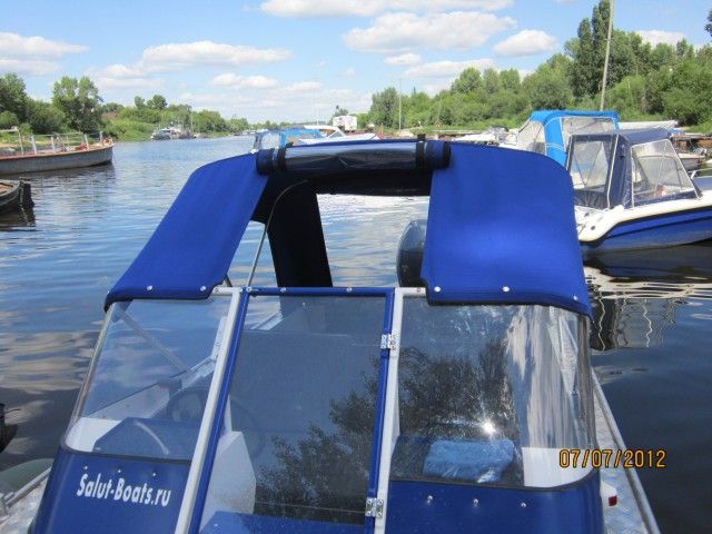

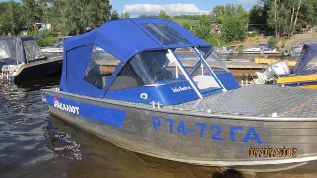

всем здравия! вообщем искал, узнавал, советовался и всетаки заказал тент. встал он мне- 22500 р. решил -раз лодка новая, мотор новый, то и тент тоже надо путевый. дали гарантию, вообщем думаю лет на 5-7 хватит. выкладываю фото, оцените.
911
Тент конечно супер! :good: , и скорее всего дешевле не сделать, но цена за "кусок ткани с десятком клёпок и пару люминивых трубок" всё равно шокирует :pardon:

ЭлМакс
13.09.2011
644
Н.Новгород
Неман 550 комбинированный
YAMAHA F115ВETL
согласен. палатки скорее всего шьют в китае и серийно. а тент шьют индивидуально для каждой лодки

Скорей всего дело в ткани. Наверное у ЭлМакса корейская трехслойка - я конечно могу ошибаться по фото не определить. Специальная тентовая ткань- не такая как на дешевых тентах.Она внутри не отпотевает и С нее не капает в морду по утрам если спишь в лодке.
"Ткань морского назначения, водостойкая, дышащая (выпускает водяной пар), имеет пропитки от гниения, грибка, дополнительную водоотталкивающую обработку с лицевой стороны. Срок службы ткани до 7-8 лет, производитель дает гарантию 5 лет (!) на сохранение цвета под прямым солнцем. Цветовая гамма около 30 цветов."
ЭлМакс
13.09.2011
644
Н.Новгород
YAMAHA F115ВETL
сказали ткань хорошего качества, не выцветает, срок службы 7 лет, вот производитель ткани толи корейская, то ли итальянская, если интересно, уточню
