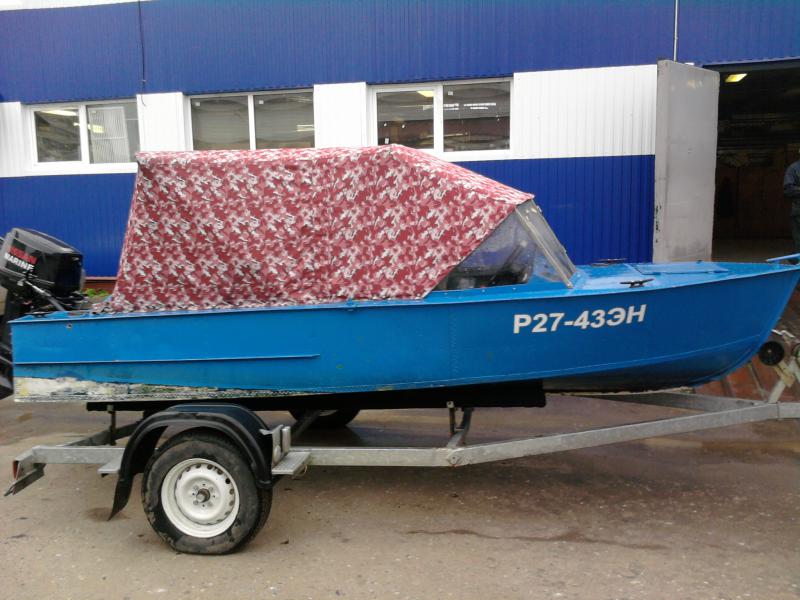

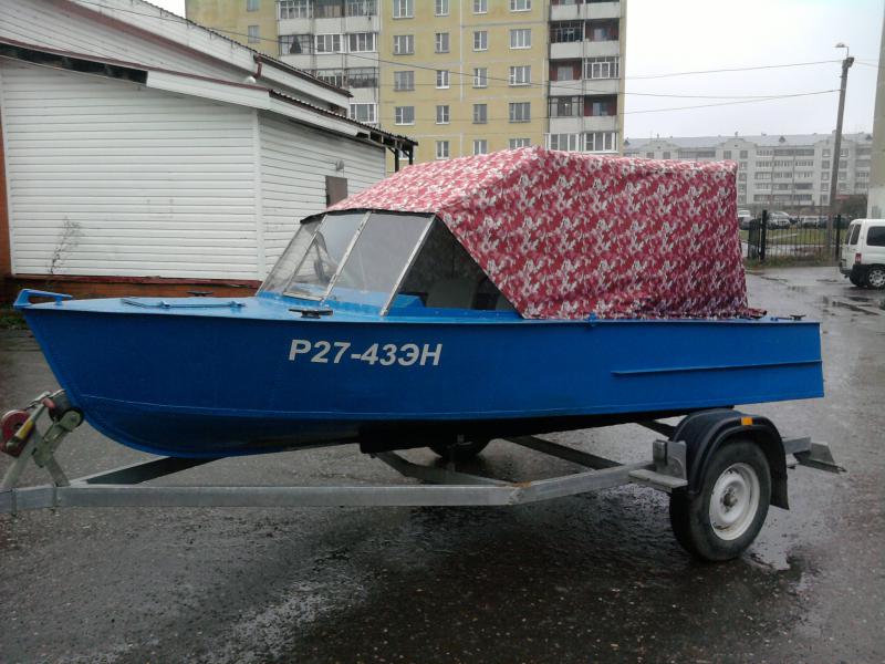

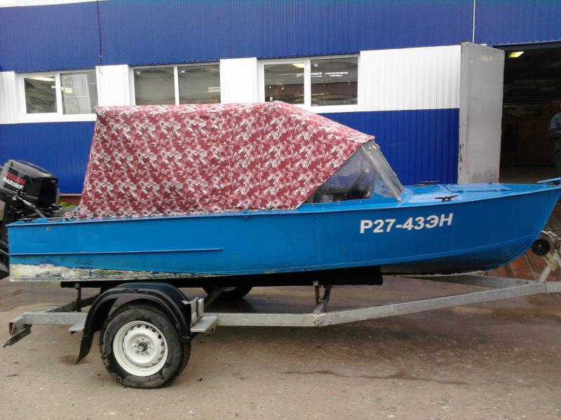

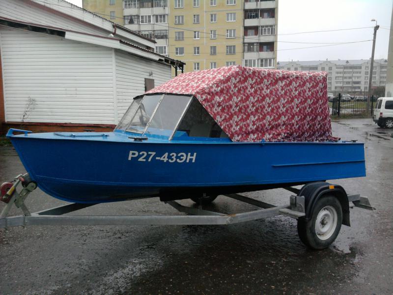

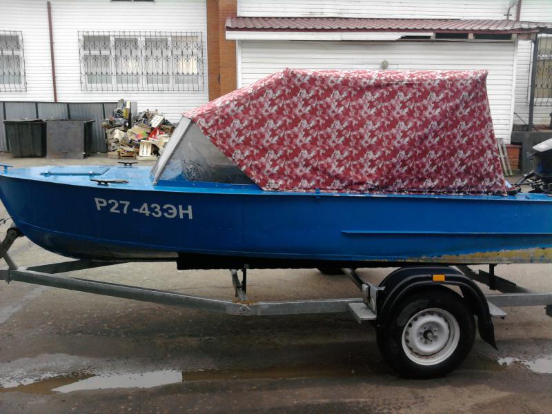

А у меня вот так получилось :)

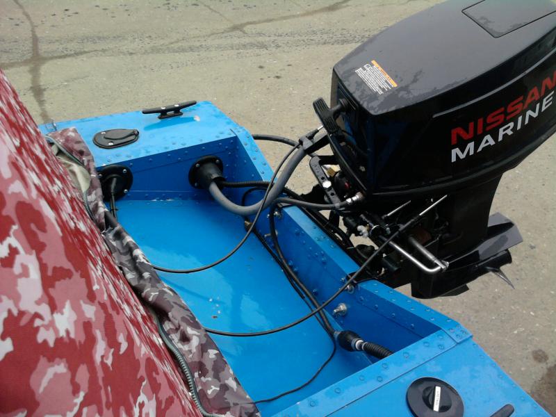

Ткань " Рюкзачная" полное г----о оказалась :? Была цвета камуфляж ОМОН. За две недели на воде или на солнце покраснела
Саш чего эт у тебя с краской случилось? :shock: ...

Продать пытаюсь :jokingly: Лодка то нормальная, но видимо ;МКМ ;людей пугает ;)

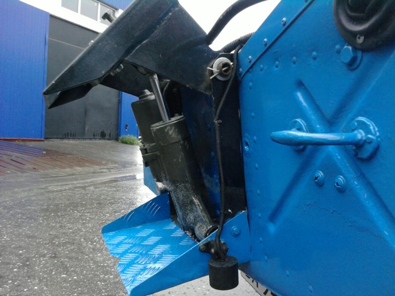

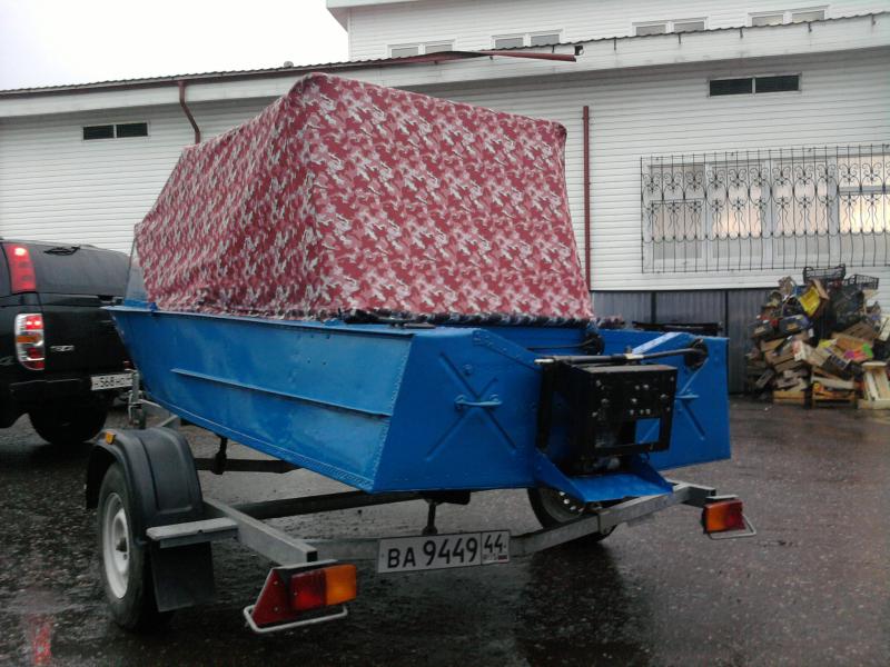

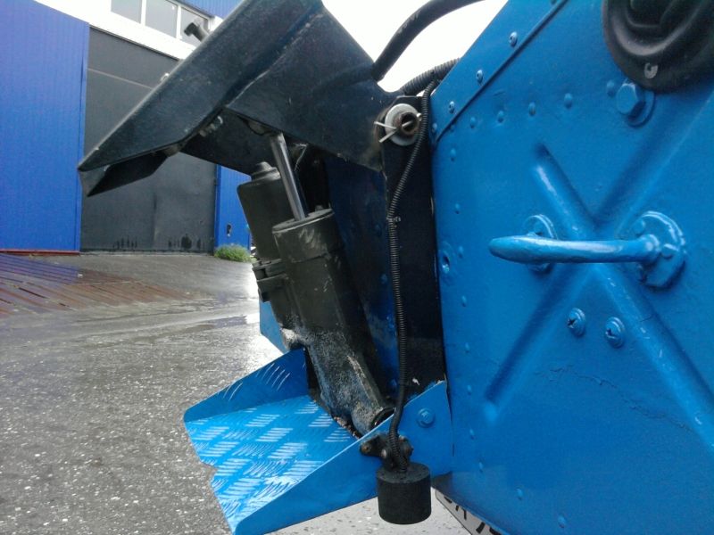

ЗЫ. Выносной транец с тримом весьма полезно ;) Ешо винт 12 шаг нада, 13тый у меня был

А че красная- прикольная, зато ни у кого такой нету.... и пущай все завидуют:) тент супер! поздравляю!
Макс спасибо :yes: Тока половина причала красная стоит :lol: Тряпку наверно в одном месте брали.
Шил когда, думал выделюсь :jokingly:

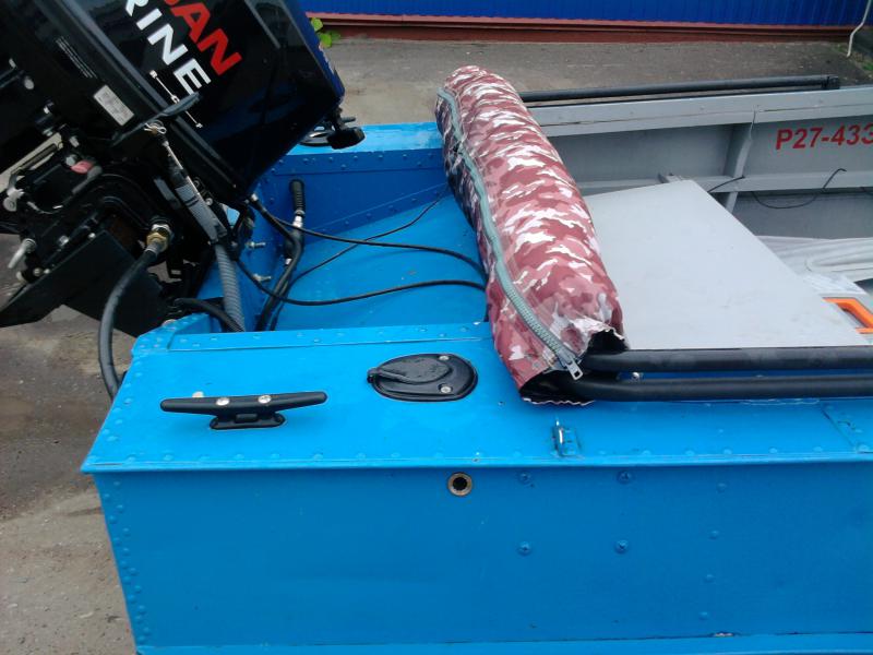

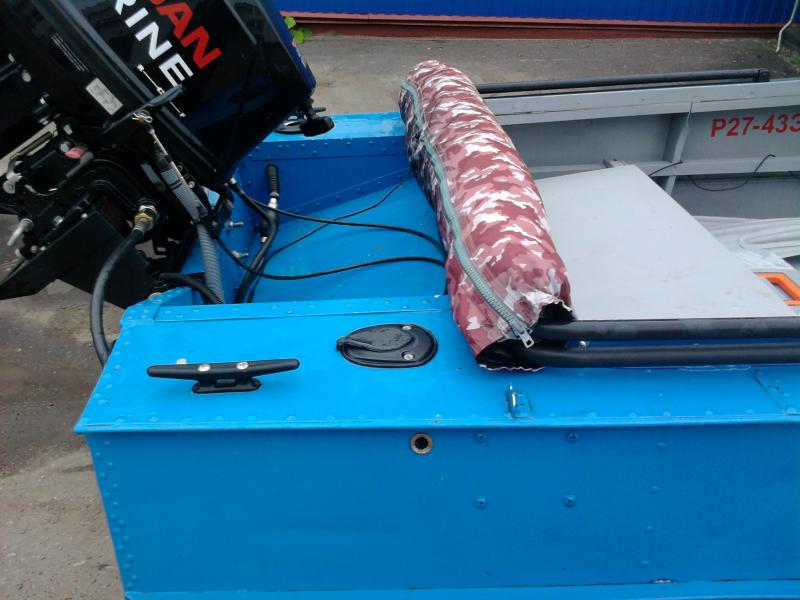

а этот аккуратный чехольчик,с замком?отдельная часть?то есть-он чехол?или так культурно тент сворачивается?

K A I сказал(а):
Да, меньшие братья Китайцы не перестают удивлять нанотехнологиями... :D :D :D
А если танки наши покрасить в зеленый камуфляж?
Наверное тоже будут красненькие по кустам-красивые стоять :unknown:
Ну да, это чехол отдельный. Свернул, застегнул, и всё акуратно и ветром не треплет.
Вот здесь получше видно, и кстати цвет изначальный :)

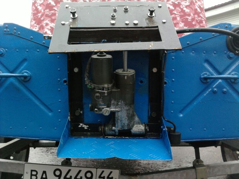

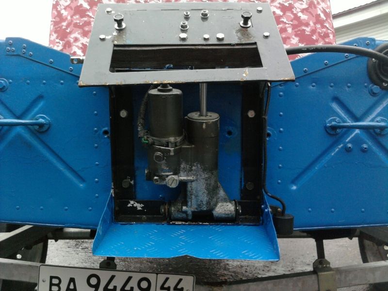

K A I - а почем транец брал.как он по научному зовется?
K A I
07.08.2010
520
Кострома
МКМ
Ниссан Марин 30
Сань, так он самодельный. На АВИТО гидравлику купил за 10 т.р., а потом из уголка по месту, на глаз :D .
Полезная штука получилась, доволен.

Саня,МОЛОДЕЦ!!!!!!!!!!!! Дёшево и сердито! И главное, работает!
А мона в отдельну тему и поподробней с фотками....
