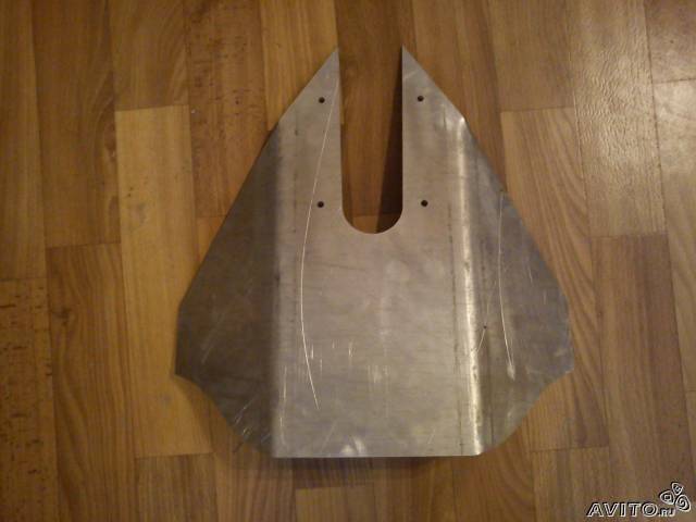

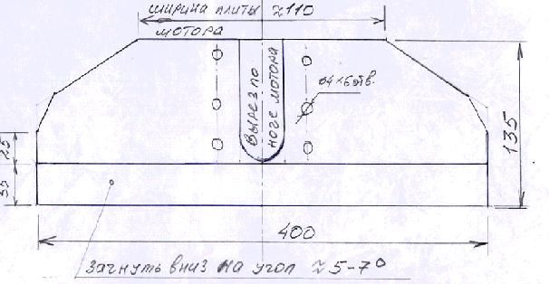

ну, на белом я тож пробовал. оно не то, чтобы не выходит.. оно в загрузке не выходит. а если я, бвтя- все по 100 кг, +2по 20 бензину, +собака под 40, то выпрыгивает. зиной хочу двиг перетряхнуть, а там буит видно... но, ощущение, что плиты нужны.. ток лодку жалко сверлить.... что до фиксировать докатку, при докатке, сам нептун как-то не оч рулится. на воде не пробывал, только на прицепе прикинул как оно... в выходные постараюсь еще глянуть.

Видишь, с транцевыми плитами как, они ускоряют выход на глисс, но если мотора не хватает, то и они не помогут выйти, да, лодку жалко дырявить, и потом надо будет аккуратнее при швартовке, можно плитами и транцевый лист порвать. :)

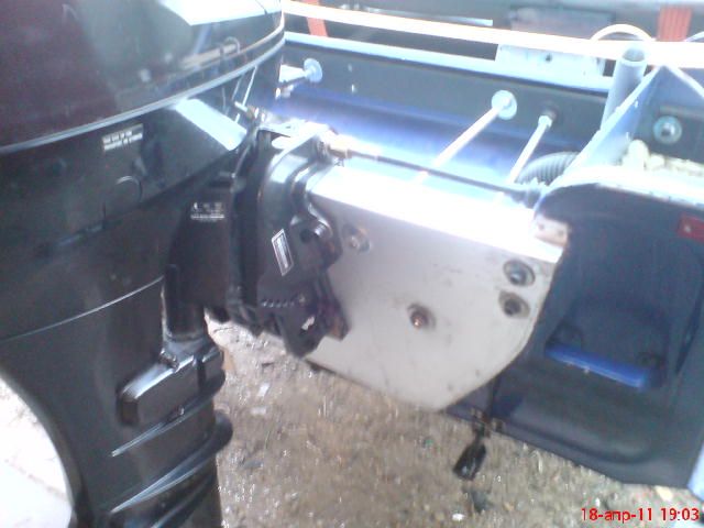

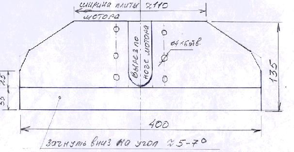

...зимой хочу двиг перетряхнуть, а там буит видно... но, ощущение, что плиты нужны.. ток лодку жалко сверлить.....
Максим, если жаль транец(и ИМХО это правильно) просверли АКП Нептуна и прикрепи от такую красифую вешччь из люмишки или нержавейки(на пробу можно и из простой железки :yes: ):
Если непонравится, АКП всегда можно спокойно заклепать, и даж следа неостанется ;) :D

....просверли АКП Нептуна и прикрепи от такую красифую вешччь из люмишки или нержавейки(на пробу можно и из простой железки :yes: ):.....
Вооо :good:, вот это скорее всего и поможет, тоже хочу гидрокрыло сварганить. :) :good:

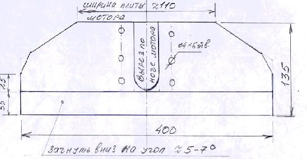

а размеры? произвольные- исходя из своего представления о прекрасном, или как? :)
907
Ну... вобщем да :D
з.ы.Как вариант - ИМХО рисунок на линолеуме скорее всего стандартного размера ;)
точно, это ж почти линейка :) ща расчитаем.. ;)

Berkut сказал(а):
chekist0871 сказал(а):
хотел вставить размеры крыла, но как ? посмотрите http://www.avito.ru/irkutsk/vodnyy_tran ... _103065008
а по бокам, получается, не надо загибать?
Вот мне тоже не понятно, зачем взади гнуть, обычно по бокам, на тех, что я видел, крыльях так и сделано. :)

извенйте за ссылку, не та затесалась. размеры этого крыла какое на этом фото. и гнется все с боков.

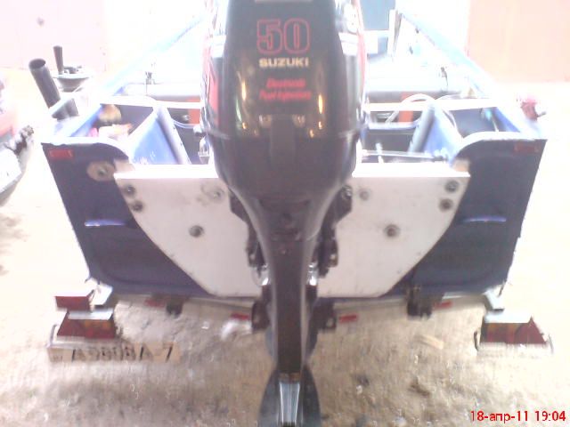

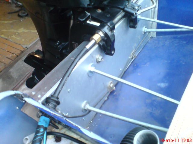

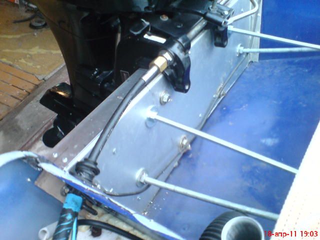

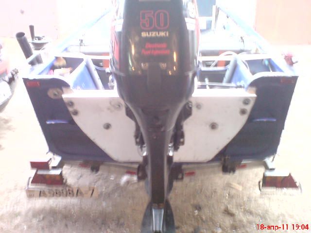

пару лет назад реставрировал свой Воронеж . отличная лодка большая.но есть одно но требует мощного мотора сразу стояла яма 30 2т. 4 человека на глис неставила.да и скорость в два хомяка 37км.ч . потом поднял и усилил транец основательно и прикупил сузу 50 4-т итог на 14 винте в 2 хомяка 56-58 по жпс .и глис даже в 6 челов

qwertym. Лодку отреставрировал классно. У меня вопрос ты дно, борта и флоры усиливал или нет? (Спрашиваю потому что сам владею воронежем и завтра поеду забирать купленную яму 40 4-такта.)

Это предыдущий мотор суза 30 4-такта. При хождении на нем по волнам (неудачно подкинуло и удар волны пришелся в середину корпуса) у меня немного подломило флору. Я ее усилил 20 мм фанерой а сейчас думаю как усилить по уму.

да суза 30 4-т древний мотор и имеет вес палтоса когда пол стелил уголками там все постягивал но мне кажеться крепче оно нестало.вот транец усилил так что можно было и 100 мотор вешать

Ну да с транцем ты постарался на славу. А я у себя на весь транец АМГ 4 мм прикрутил и растяжки поставил, 2012 лето отходил.

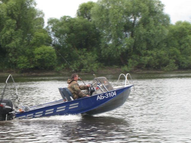

Вот в таком варианте (масса парахета ~90), в два лица (180) + Мерк-15 (36) и бензина (25), да харчи со снастями (15) - парахет выдавал положенные 32~35 км/ч. - :good:
Еcственно, приходилось выискивать в кушире "взлётку" для старта. :pardon:
Здесь вот - вода упала, нос на меляке, но корма над нормальной глубиной. Обрати внимание на осадку...
