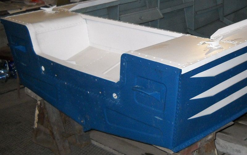

Сборка окончена, последние фото:

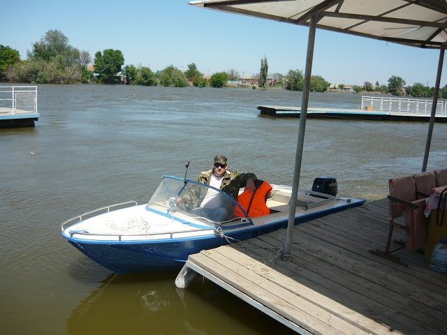

Пора навигацию открывать.
Что сказать - МОЛОДЕЦ! :) О ходовых уж надеюсь доложишься, какая скорость, при каких оборотах, при какой загрузке, с каким винтом и самое главное - присутствует ли прохват винтом при маневрах, с стандартной установкой мотора, я смотрю ты его поставил как есть. И семь футов тебе. :)
Alex30RUS
14.10.2011
163
Астрахань
Южанка-2
TOHATSU M50D2 EPTOS
Спасибо! АКП мотора вровень плоскости киля. Мотор установлен на 2-й дырке от транца. Резюмировать в целом пока рано, т.к. мотор на обкатке. При первом выходе было отмечено, что при ветре 7-8 м/с лодка не зарывается в Волжскую волну. :good:
911
Alex30RUS поздравляю с окончанием работ!!! :) Лодочка сделана аккуратно - класс!! :good: Присоединяюсь к Андрею : фото и видео "в движении" - в студию :yes:

Спасибо! Да, старался делать как можно рациональнее и без глубокого "тюнинга". Все установленное оборудование только необходимое. Чтобы сделал еще для "Южанки-2", так это просится "бомболюк", но это уже другая история...

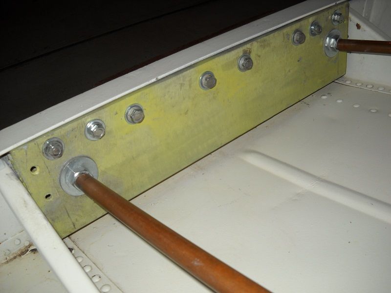

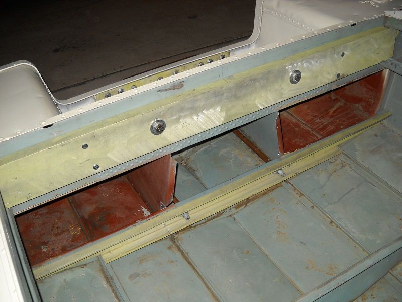

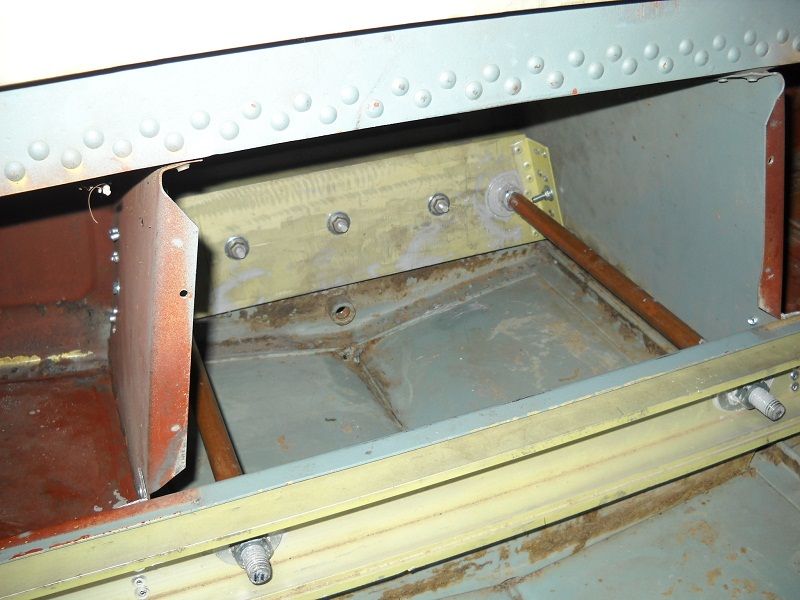

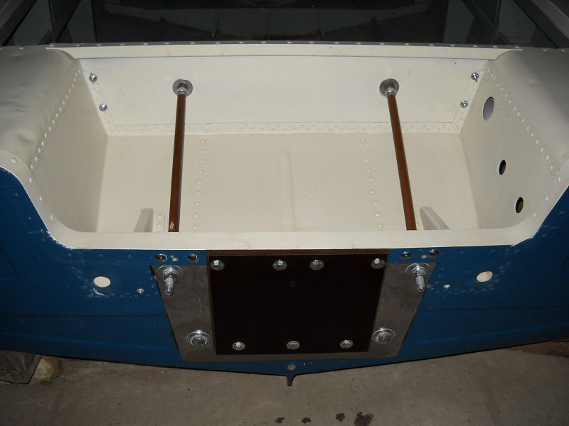

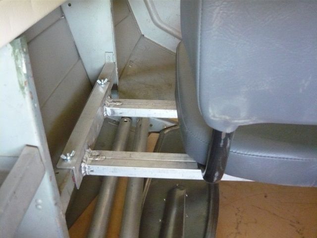

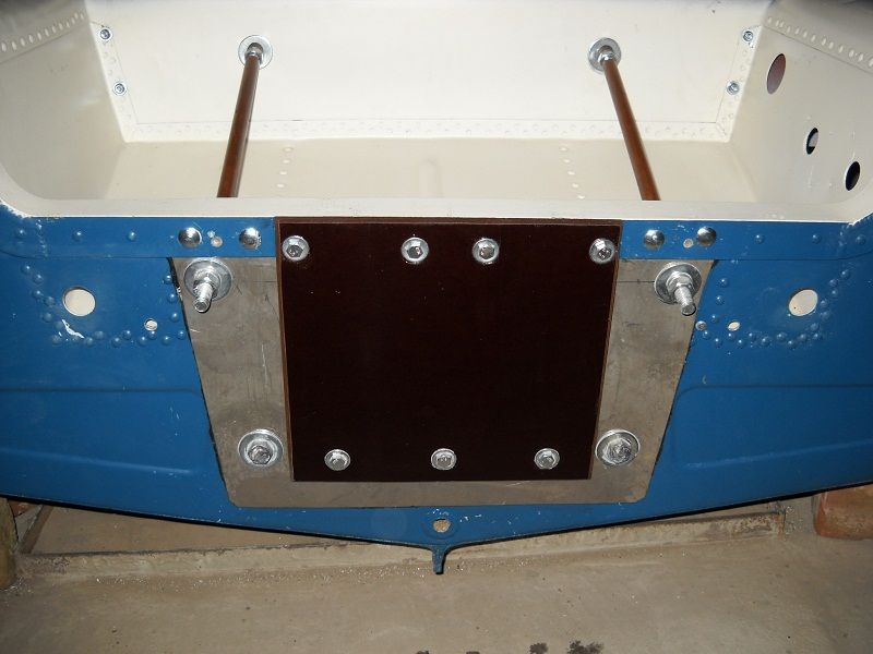

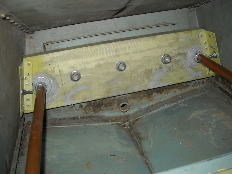

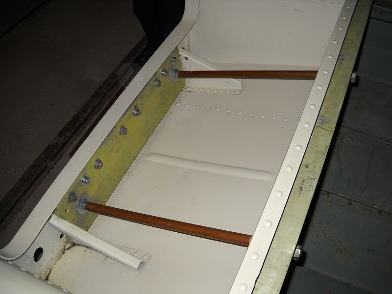

Вот и укреплен транец на Ю-2, не знаю как 40 кобыл, но 30 должен выдержать, если даже они будут четырехтактными. :) :good:
  • 97,6 КБ Просмотры: 2 774
  • 89 КБ Просмотры: 2 800
  • 107,8 КБ Просмотры: 2 834
  • 116,9 КБ Просмотры: 2 762
  • 118,7 КБ Просмотры: 2 803
  • 90,8 КБ Просмотры: 2 731
  • 84,1 КБ Просмотры: 2 826
911
Вот единственно "физически" грамотное усиление транца :yes: :good: :good: ..... Нижние "шпильки" принимают на себя нагрузку и предохраняют транец от продавливания струбцинами при упоре мотора :)
Den_Real
12.03.2012
Пермский край, город Березники
Денис
Южанка-2
Suzuki DT30 RS

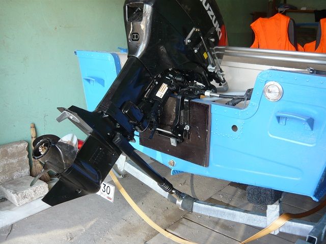

Нижние струбцины не обязательно было ставить, у меня стоят точно так же верхние две струбцины - за глаза хватает!!! А тут наверное все 50 кобыл можно вешать! :)
911
Денис, я не имел ввиду именно Ю-2, я говорил о направлении действующих сил вообще :yes: ... а, то, что можно и без них,... так все без них делают :pardon: :D
просто Андрей
24.05.2012
1 915
91
РТ, Казань
Grizzly 580
Mercury 100
Все делать то делают, только я 25 лс при пробе лодки верхний уголок транца выгнул в коромысло, а низ транца вдавило во внутрь лодки, а сейчас и 40лс спокойно будут висеть и ни каких деформаций не будет, да и сама конструкция из темы дешево и сердито, а низ транца на Ю-2 обязательно надо укреплять, слишком жиденько там все, поверьте уж мне на слово.

911
... а низ транца на Ю-2 обязательно надо укреплять, слишком жиденько там все, поверьте уж мне на слово.
Верим. :yes: , да и по фото всё видно :)

Sparco095 сказал(а):
Здарова парни!
Выложу видео покатух и обкатки мотора Alex30RUS. Я думаю брат не обидется и прокоментирует сам. :))
qbyZ0A87 ... re=related
7lXX2Iqo ... re=related
n2Y4CLAZ ... re=related
Комментарии такие: Пока обкатка мотора бен./мас. 1:25. Кратковременная пробежка на полном газу против течения и ветра 40 км/ч., обороты – 5100. Винт – 10 ¼ х 13, думаю винт «тяжеловат», наверное, нужен новый винт с шагом на 12 или 11. Кто, что скажет?
