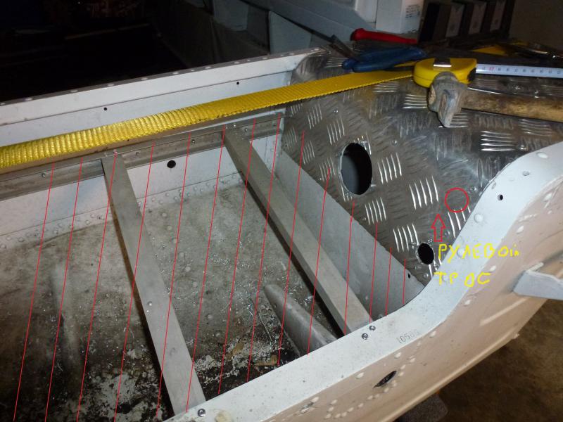

Начал поднимать и усиливать свой транец под 508 ногу,ну и так некоторые доработки и переделки.
ilyich
14.12.2010
2 991
408
Южанка-2
Мерк 30 2Т,Yamaha F40BET
Начал поднимать и усиливать свой транец под 508 ногу......
Усилитель над помпой ОБЯЗАТЕЛЬНО СТАВЬ!!!. Там жидкая накладка приклепанная "в воздухе висит" :)
Пакин
22.02.2012
77
Южанка-2, Казанка-6
был Mercury 30Е, купил Mercury 40EFI, Mercury 5
Обовязково :) я же подсмотрел как у Вас сделано и провел нужный инструктаж своего мастера.
