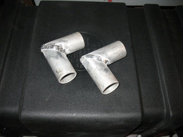

Сварили пару уголков для заливного бензопровода.

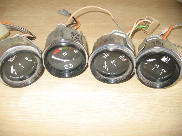

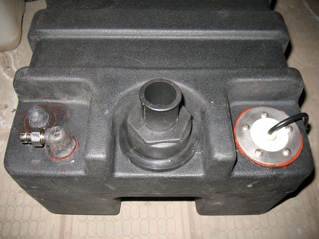

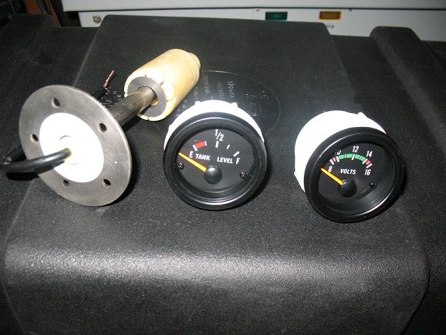

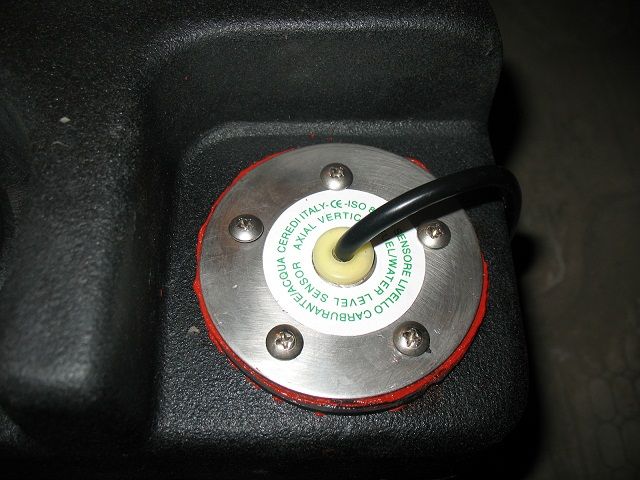

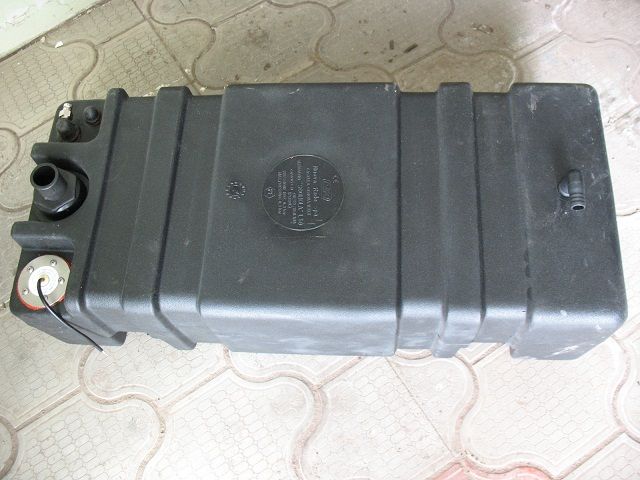

Купил датчик уровня топлива в бак, указатели уровня топлива и напряжения.

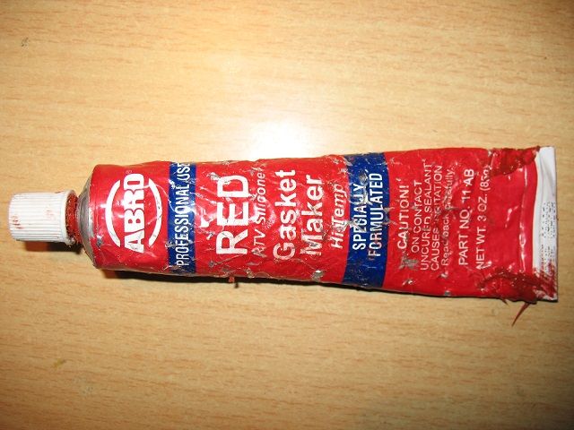

Для информации; Красный герметик маслостойкий, НО НЕ БЕНЗОСТОЙКИЙ!!!! Лохмоты которые внутрь - будут в бензе болтаться....и бултыхаться..
Пока бенз не заливал ... подумай!! Ет насчет датчиков в бак..
Занимался специально темой бензостойкого герметика , у Перматекса в программе есть бензостойкий, серый -- типа MOTOSEAL называется -- каталожный номер на днях могу посмотреть в гараже - тот проверенно все держит-- даже карбы с порванной прокладкой собирал...
А сколько за датчик с приборчиком отдал, ежель не секрет?? Чет у нас они в магазе дорогущие, не проще что нить автомобильное приколхозить???

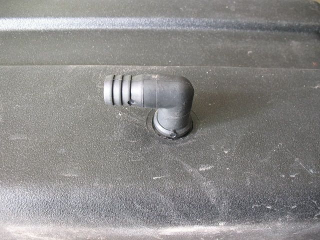

Приборы и датчики сначала решил использовать от ВАЗ 2106-05-21, приобрел на разборке (программа утилизации помогла). В итоге прикинув датчик от ВАЗ 2121 для бака, решил не "колхозить". На рождественской распродаже купил для бака родной датчик вертикального исполнения 17 см. 110 Ом, по сопротивлению не подошел к указателю уровня от ВАЗ-2106 (показывал погоду на МАРСЕ), пришлось купить импортный, а за одно и указатель напряжения сети. В итоге: датчик в бак - 1600,0 руб., указатель уровня топлива - 760,0 руб., указатель напряжения - 760,0 руб. Использовал герметик как на фото.

Вот он "красавчик" : http://www.permatex.ru/products/detail. ... ION_ID=287
Ну и для "расширения кругозору" - Что такое "герметик-прокладка"?, и чем отличается "авто-герметики" : http://www.img-auto.ru/Ob_AVTO.php :)

Alex30RUS !! Этот герметик НЕ БЕНЗОСТОЙКИЙ!! Не веришь --- протестируй тряпкой намоченной в бензине, тока времени чуть дай побольше--- пухнет и отстает... Маслостойкий - ДА -- но не бензо!!
По датчикам понял..Спасибо.. Как бак сварю - тож буду с датчиками мудрить..

Спорить не буду, использую этот герметик на бензине и масле не один год, полет нормальный. Только нужно выдерживать согласно инструкции.

:) Да и я не против.., по-доброму..Просто на упаковке он как бензостойкий не позиционируется, из зазора-то он полюбому никуда не денется, лишь бы сопли внутрь не попали.. :|

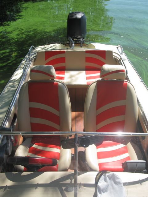

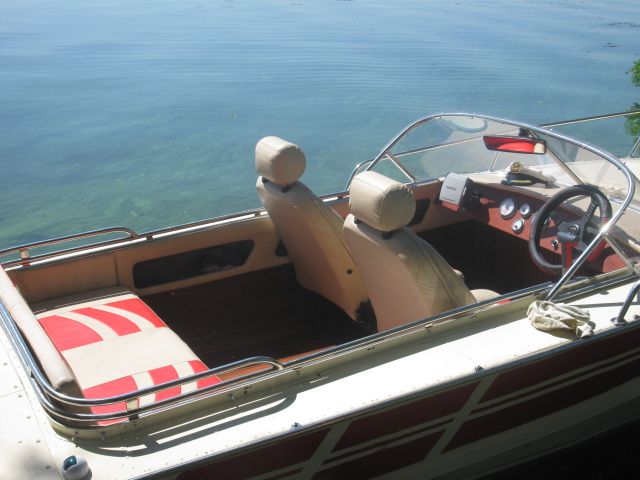

Хочу сделать из своей старенькой "ЮЖАНКА-2", что-то похожие на этот "ПРОГРЕСС-2". Что скажите, мне интересно ваше мнение, будет смотреться, стоит это того?
Hess
20.02.2012
2 483
1 050
С
да вроде ниче..., только автомобильные сидушки я бы выкинул - громоздкие они и тяжелые, а когда нужно будет назад перейти к мотору или еще зачем, то задолбаешься через них скакать... Да и задняя сидушка (не спинка) неоправданно длинна, если используется лодка для автономных забегов на 60-100 км. на трое-пятеро суток в троем, то места под шмурдяк желательно поболее оставить, а если только покатушки устраивать на денек, то нормально...
