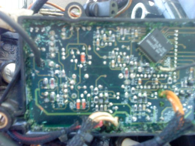

Сынуля-молодец! сегодня взял и "освободил" коммутатор от компаунда... ждём-с электронщика :D
912
Re: Evinrude 35 ELAN
Сегодня наконец-то смог "выдернуть" к себе Олега(электронщика)... провозился больше 6ти часов... перепаял два диода - отвалились вместе с компаундом :shock: ... и пропаял блочёк с оптопарами - там схемка усилительная стоит... короче поначалу мот опять выдавал отбой через несколько минут работы, а потом с 4х раз работал на любых режимах по 15-18 мин.(до этого более 7мин. не хотел - отрубался) :? ...

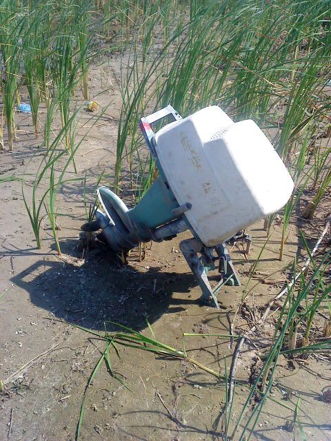

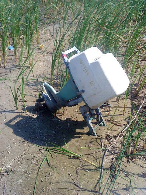

Отдохни пока старый друг :) :

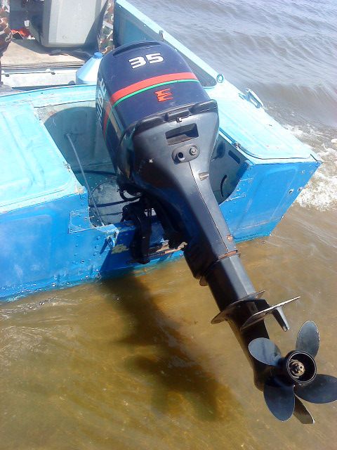

Для теста повесил Эвина прямо на "короткий" транец:
Надставку и все детали для "L"-транца брать нестал... как выяснилось позже - ЗРЯ!!! :pardon:
...а, вот так выглядел "кусочек" тестового заезда вдоль острова на предмет "отказа зажигания":

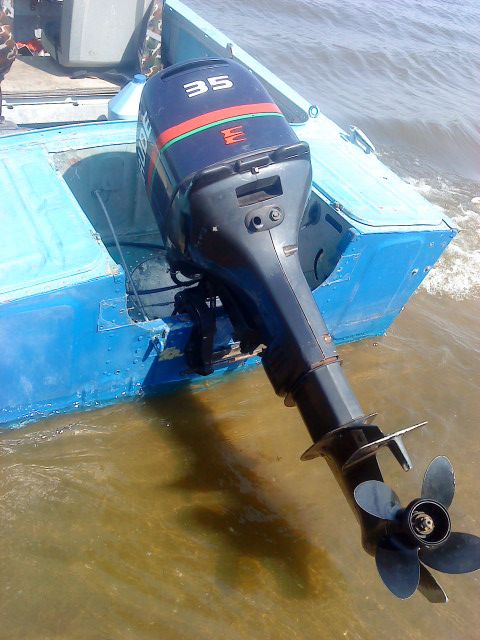

полчаса накатывали туда-сюда... НЕ ЗАГЛОХ!!!!! :P Олегу - РЕСПЕКТИЩЕ!!!
Ну и недолго думая я на нём до базы сегодня и "долетел" :lodka: (ну после Вихря - то :jokingly: )
УРРА!!!! :yahoo: ДОВОЛЕН КАК СЛОН!!!

Спасибо Саш . Дело думаю было в том(одном из двух) отвалившемся вместе с компаундом диоде, что шёл на питание схемы зажигания... - нагревался и контакт пропадал :( ... да и общая пропайка тож не лишней была 100 проц. :yes: Было высказано предположение, что вследствии перегрева(старым хозяином) компаунд "съёжился" и надорвал детали от платы... покатаемся - увидим :D
з.ы. Олег говорит что в "мозговитых" стиральных машинах это не редкая неисправность :pardon:
