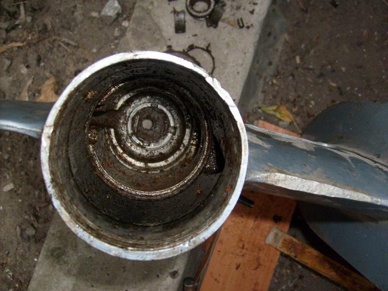

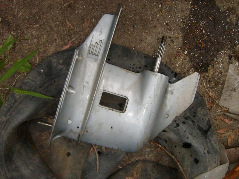

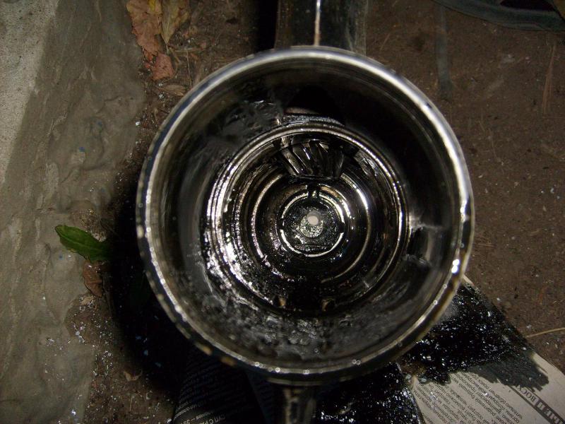

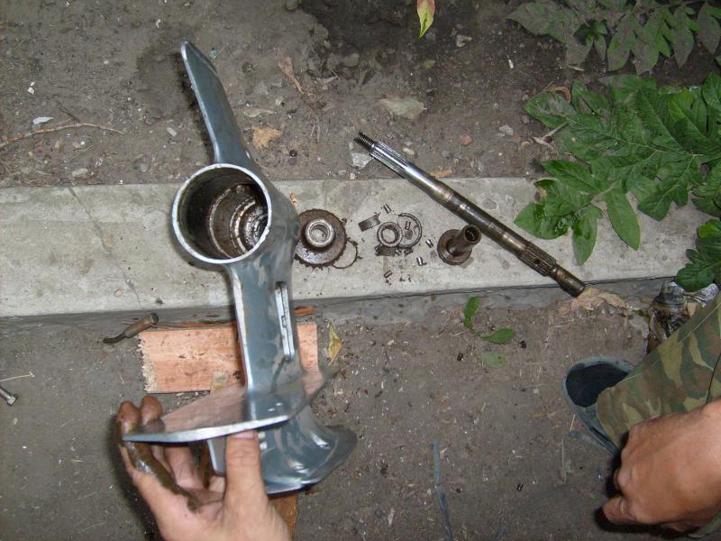

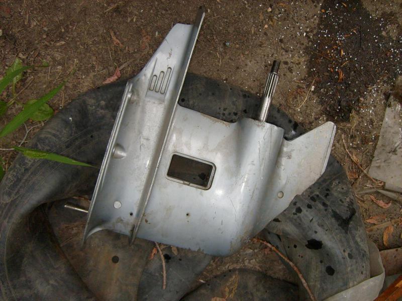

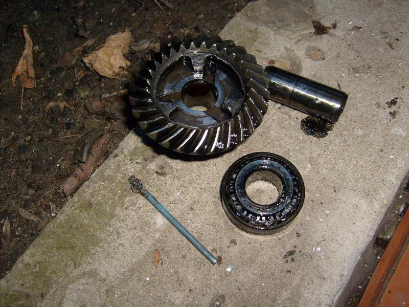

После сборки одному хорошему знакомому Эвинруд-30 во дворе задержались: полный внутренний комплект редуктора + ОДНА БОЛЬШАЯ ПРОБЛЕМА - внутренняя обойма опорного подшипника наглухо приржавела к гребному вАлу находящемуся в редукторе, т.е. в сборе! :shock: ... и конечно всё ЭТО не разбирается :unknown: ....
Андрюха(Андрей64) любезно предложил совместно вечерком поломать голову над сией задачей :drugi: ...
1)Залитые на полдня ВДшкой внутренности
2)Попытка сбить самУ шестерню с вала ударами молотка через буковую чурку - ИНДЕЙСКАЯ НАЦИОНАЛЬНАЯ НАРОДНАЯ ИЗБА!!!
3)Слита ВДшка - залита DOT4(автотормозуха)... хуже небудет :pardon:

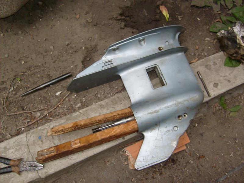

По прошествии часа и повторной безуспешной попытки выбить шестерню (у меня появилось стойкое желание распилить корпус редуктора болгаркой :crazy: ...но) благодаря настойчивости Андрея принято как оказалось единственно верное решение:
сверлить корпус редуктора напротив вала
Опорой шестерни послужила пара чурок от старого стула
Несколько довольно усердных подходов с молотком и выколоткой не прошли даром и... вуаля!!!... Андрюха огромное СПАСИБО!!!
Теперь осталось самое стрёмное: вытащить обломок вала из шестерни переднего хода в моём редукторе и тоже всё разобрать...

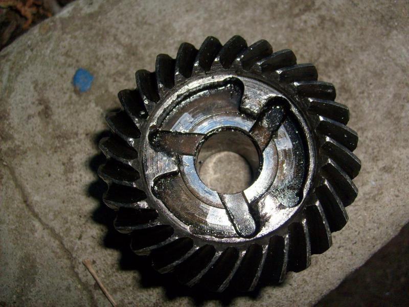

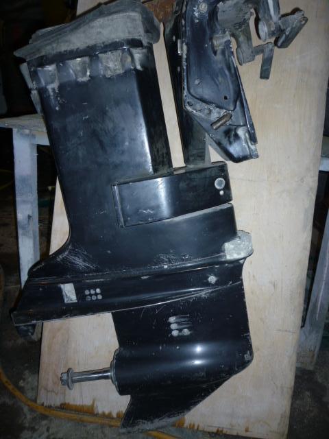

lednic606 да уж, не повезло. винт, получается, на шлицах. и рвёт там где тонко, т.е вал?! :shock: а заклинил с разноса или плавно скинул? больше хоть ничего не скрутило?
Привет Саш. Ну... не повезло - эт факт :pardon: .. вал ИМХО свернуло из-за совпадений из серии "так небывает" :shock: ...
Т.к. разлетелось ВСЁ, то можно предположить, что сначала при ударе на валу заклинил подизношенный упорный подшипник, а муфта отскочила к шестерне заднего хода и получилось одновременное включение обоих скоростей! как следствие разрыв муфты и т.д. и т.п.... более ничем свёрнутый "хвост" вала винта я обЪяснить не могу... ну ничего в голову не лезет :unknown:
з.ы.Винт в целости и сохранности(лучше б лопасти поотлетали), так что вывод - удар был в корпус редуктора :(

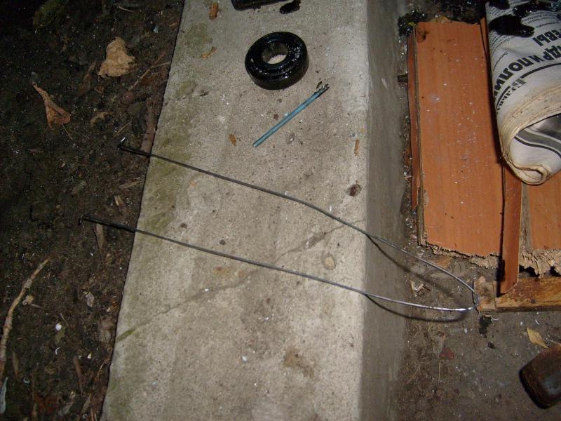

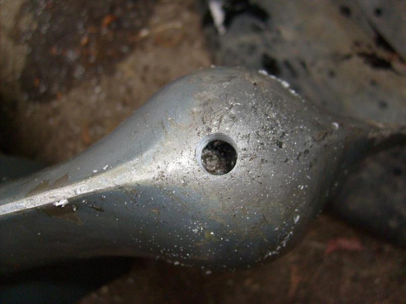

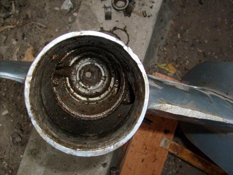

Успехи - постепенно :yes: ... Приехал Андрюха, и мы быстренько повторили отлаженный процесс сверления корпуса редуктора(теперь уже моего).
Пара лёгких ударов через кусочек электрода и кусок вала выпал из шестерни :pardon: ... завтра после "зубного" пойду за подшипником и постараюсь успеть всё собрать обратно(отверстие или заварю аргоном, или варварски вкручу кусок резьбы от нерж винта :crazy: ).
Внешнюю обойму упорного подшипника Андрей достал с помощью "мегадевайса" из завалявшегося у меня во дворе пружинного стального каркаса-вставки в резинки авто"дворников" :hahaha:
Да... чуть незабыл... если кому надо просверлить корпус импортного редуктора, а самому стрёмно - ВЕЛКАМ! ;) :D
привет. конструкции не видел досконально, из за упорного вряд ли. он по типу как на вихре? обе передачи когда втыкаются - жесть, но опять же, как? муфта то за одну схватится, то за вторую. сразу обе - ширины не хватит. шестерня сама тоже на неё не подастся. или там 2 муфты?
Pilot-by сказал(а):
.... муфта то за одну схватится, то за вторую. сразу обе - ширины не хватит. шестерня сама тоже на неё не подастся. или там 2 муфты?

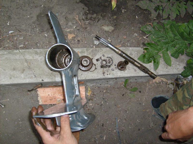

Тык муфта то развалилась на 3части... всё что хош заклинится :pardon: ... да там ещё "люлька" от коромысла переключения походу тож вылетела и бултыхнулась в "свободном полёте" до первого "закУса" :(
Сейчас вернулся из подшипникового лабаза... аналога моего упорного ТIМКЕNа у них нэма :( ... есть чтото похожее, но привезут для визуального сравнения тока завтра :sorry: ...
Всё мужики...Я ЕГО СОБРАЛ!!!! :yahoo:
Расклад по з/ч:
От Эвинруд-30: Вал винта- фактически "живой", шестерня заднего хода, механизм переключения и муфта - ИДЕАЛЬНЫЕ! :) ... шестерня переднего хода чутка покоцанные 3 зуба(аккуратно "зализал" камушком на шлифмашинке на малых оборотах + наждачка)
От моего редуктора осталось: корпус, ведущая шестерня(тоже пришлось "зализывать") на валу/рессоре...
Подшипник из лабаза за 100руб. оказался "словатским"(LSA, LM 11710/LM 11749) и 1в1 мой TIMKEN :D ...
Дыру в редукторе "на скорую" замазал ABROвской холодной сваркой :roll:
Погонял немного на холостых и аккуратненько(винт ProPulse на 1 шаг поменьше) "вперёд по холодку" ... и я успел с вечера субботы до сегодня всётаки съездить на остров отдохнуть :bebebe ...
ИМХО наверное это самое короткое по времени восстановление редуктора иномарки :P ... дай бы бог, чтоб всё нормально прикаталось :crazy:
