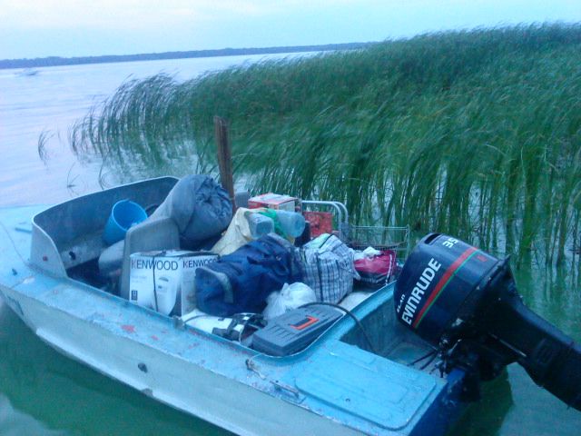

Вот и долгожданный ПЕВРЫЙ ПОСЛЕ ПОЛНОГО ВОССТАНОВЛЕНИЯ выезд на моём Эвинруде :
..... :good: :good:
Я поражён расходом!!!!... около 45мин. на скорости 36-37км/ч(по ЖоПСу) + чуть меньше обратно на скорости 41-42км/ч .... и от 20ти литров в баке осталось около 3х-4х :P :D .... будь я на Вихре-25, то потратил бы точно больше, т.к. на много меньшее расстояние уходило 18-19л. при скорости 33-34км/ч. Я в шоке :shock: ... Справедливости ради на Вихре стоял D240 х Н280, а на Эвине 10 1/2"(D266мм.) х 12"(Н305мм.) загрузка приблизительно одинаковая(+/- 10-15кг.)
Вот такая "петрушка" :pardon: Короче ДОВОЛЕН ОФИГЕТЬ КАК!!!!! :yahoo:
з.ы. Потраченные литры приблизительны, т.е. мензуркой не мерил.

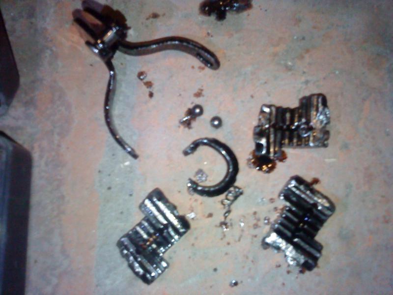

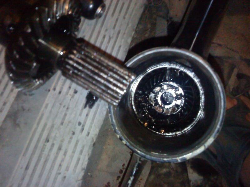

Всем привет. Сегодня возвращаясь с острова, на полном ходу словил "топляк" :eek: ... обороты "в разнос", сбросить не успел :( ...
результат - сбрасываю, мот "клином"... ни туда ни сюда..
вызываю помощь(Ока-4 + Яма40ВЕОС)
и "на базу"...
Редуктор на л/базе - долой... мот вращается легко и непринуждённо - УРА! :yahoo: ....
ииии - домой!

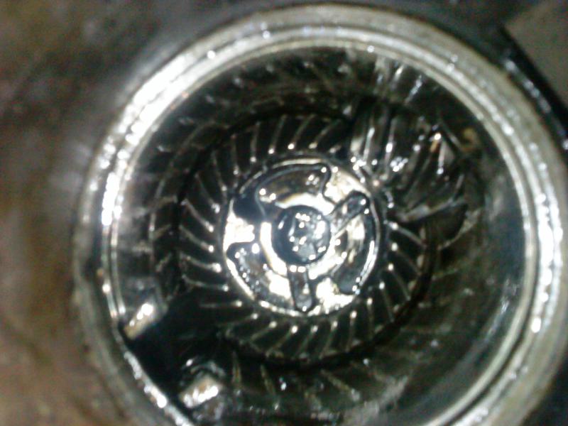

ВСКРЫВАЮ... ПИПЕЦ.. ВЕСЬ РЕДУКТОР "В КУЧУ"!!!
ГРЕБНОЙ ВАЛ - ОБЛОМАН В ШЕСТЕРНЕ ПЕРЕДНЕГО ХОДА!!!, МУФТА ПЕРЕКЛЮЧЕНИЯ - РАЗОРВАНА НА 3 ЧАСТИ!!!... :shock:
ВИЛКА ПЕРЕКЛЮЧЕНИЯ МУФТЫ - В ХЛАМ, ШЕСТЕРНЯ З\Х - ПОБИТ ЗАЦЕП МУФТЫ, ПРУЖИНКА - В ХЛАМ, ШАРИКИ ФИКСАЦИИ - КВАДРАТНЫЕ!!!
ШЕСТЕРНЯ ПЕРЕЖНЕГО ХОДА И ШЕСТЕРНЯ ВЕДУЩЕГО ВАЛА ВРОДЕ ЖИВЫЕ :?
Вот такие дела :( ... завтра буду разбирать до конца и думу думать где и как быстренько "надыбать железо" для реанимации...

Да уж... Небыло забот, да нежданчик такой прилетел... Скорейшего вам ремонта.
