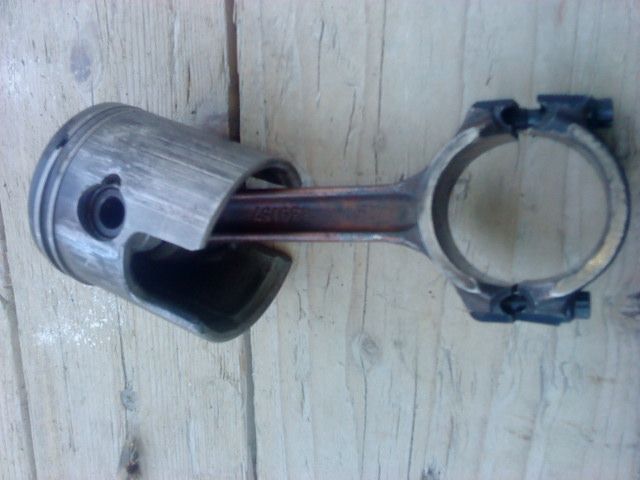

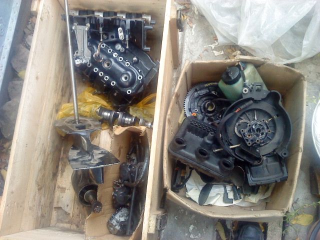

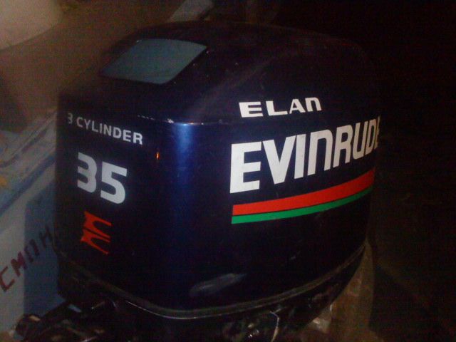

На день рождения подарил себе за 5тыр. - Evinrude 35 (1995г.в.) в разборе (зима длинная). Длинная нога, 3х цилиндровый, автомикс, электро и ручной пуск. Причина разбора старым хозяином банальна... - накрылся автомикс со всеми "вытекающими" вернее клинящими и вылетающими. Коленвал остался вполне работоспособным, как и всё остальное кроме одного шатуна, всех поршней с кольцами и зеркал всех гильз. Советов по восстановлению выслушал много, от купить все з/ч новые (предполагаю, что цена-космос), до сделать всё на заводе (это возможно!). Сам понимаю, что проще купить рабочую "голову" (похоже сейчас это не проблема) от 8 до 10тыр. причём любую (суза, джонс, мерк) и "приколхозить" через переход.плиту на имеющуюся "ногу", но "почмута хоца" восстановить, благо что Evin с доками. Друзья (кто занимается ремонтом) подскажите где реально можно достать з.ч. на этого "старичка" и почём. А если эти детали унифицированы с другими моделями, то подскажите с какими (а может и есть у кого по сходной цене?) Народ ! - жду помощи!! :D :D :D
З.Ы.Про "приколхозить голову" Вихря-30 можно не говорить, т.к. это была изначальная цель покупки. :lol:

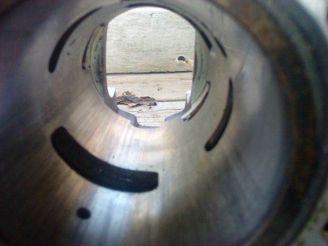

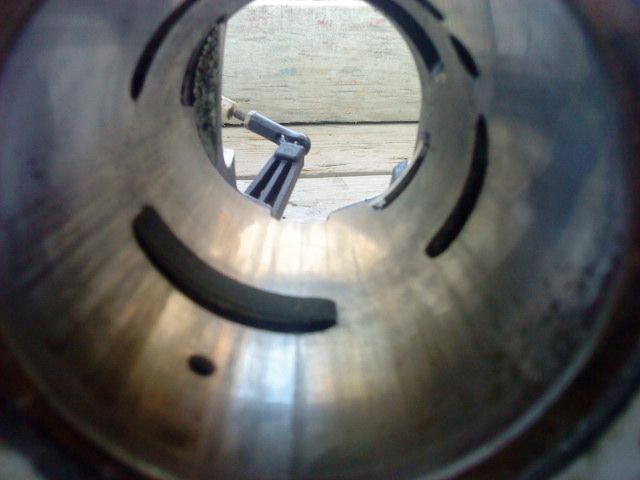

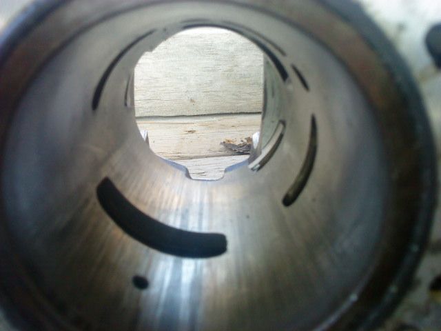

А нужно-ли ремонтные-то ставить, растачивать? Может гильзы-то в порядке ? У меня так 1997 года двигун, на гильзах зеркала еще нет. Я тупо кольца стандартные поменял, и всё.
Re: Evinrude 35 ELAN 1995г
Не-е не прокатит! - там "мама не горюй"! Боюсь как бы и этого размера маловато не было!(продольные бороздки как на поршнях,так и на гильзе). Попробую сфотать,но кааца нифика не видно будет. :D .
З.Ы.Тем паче,что цена стандарт и ремонт - одинаковая :cool: .

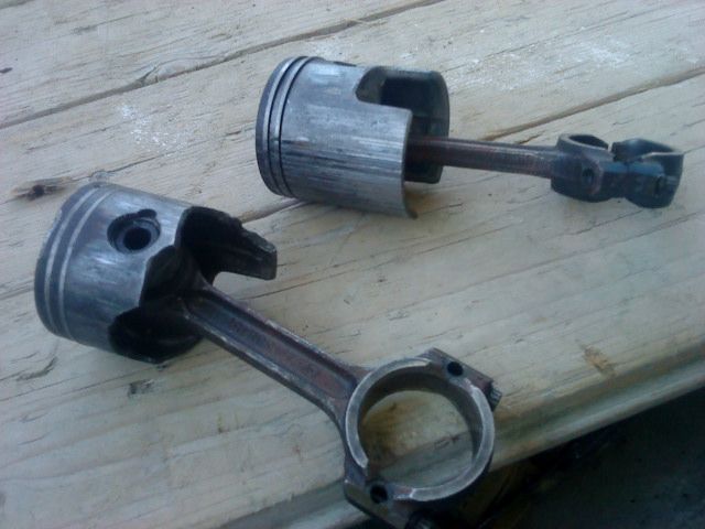

Вот что имеется на сегодняшний день:одного шатуна - нет,поршней и колец всех - нет,гильзы - вобщем под сомнением,но всё же лучше на 0,03 пыльнуть("на палец" - волна приличная,а свиду - фигня).

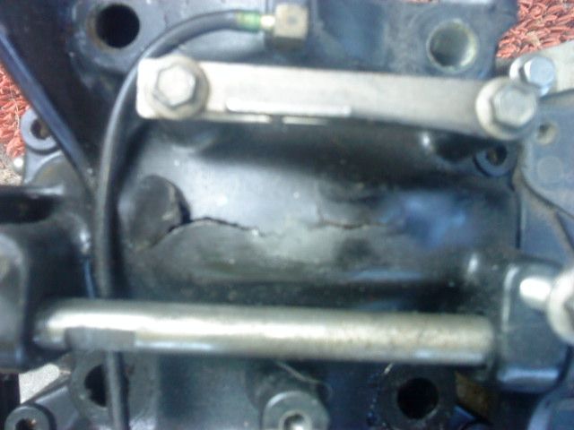

Оборваная юбка поршня сделала такую "каку" на крышке картера.... - благо лечится легко. :D .
lednic606 наверное дюрали с поршня налипло на блок. счисти., посмотри что получится.
мне приносили, на вид пипец. Срезал всю эту гадость острым ножом, прошёл хоном, всё блок новый. потерялось может пару соток. поршня поплотней подобрал, колечки и все дела.
У-у-у-у, да..... гильзопоршневую на прокачку.
Саш привет! Там не налипло, а протёрло штоли, волны аж на кольцах. Да,и у меня боюсь не будет возможности "подобрать пополнее", т.к. у Америкосов всё (почему то) одинакового размера - аж противно! А если потерялось пара соток, то уж точно луцце шлифануть, ремонтные + 0.03 :D .
