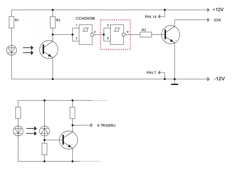

Володь, привет и спасибо за идею. Я сейчас говорил со старым товарищем, он предложил использовать родные оптопары с небольшой частью какой либо схемы, для получения импульса способного активировать ВАЗовкое зажигание, и используя один комутатор и две(последовательно соединенные) двухискровые катушки попытатся всё реанимировать. Вот ищу схему для оптопары, чтоб усилитель из неё "слизать".. только чёт неполучается :(
з.ы. Скинь плиз ссылку на зажигание МИКа .
Если ты хочешь пойти таким путем, то для оптопары возьми схему как у lapan, на выход два элемента триггера шмитта например к561тл1, далее обычный транзисторный ключ и с него на коммутатор... резистор под светодиод подобрать по току около 10мА...понимаю, что это темный лес но товарищ твой должен понять мою писанину...нарисовать пока неимею возможности, мож вечером...да кстати сколько магнитов в маховике?
Нарисуй плиз... товарищь "на расхват"(реально не понимаю как он в таком ритме живёт) а, я это... :unknown: ... заранее спасибо.

Хорошо смоделирую в мильтисиме и выкину схему...на фотке толко три видать, :)
LUZER
08.05.2011
661
Re: Evinrude 35 ELAN
Короче в мультисиме не стал, времени нет...накидал так...если че непонятно спрашивай...
