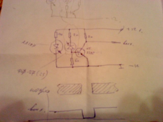

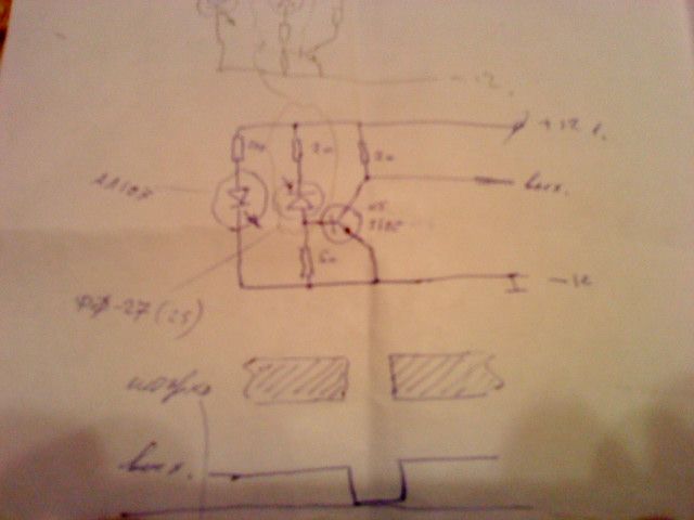

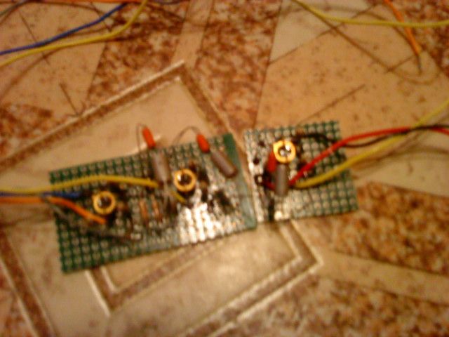

Токарь завален работой "поуши", так что основания под оптопары пока нет :( ... Вчера Викторович(мой хороший знакомый) сварганил три идентичные платки(на КТ3102) с оптикой, за что ему ОГРОМНОЕ СПАСИБО!!!(заверил, что с комутатором будет работать, схемка прилогается).
Теперь жду с нетерпением вестей от токаря и нужно будет срочно изготавливать стойки под оптику, закупать комутаторы с бабинами и "вперёд на баррикады"...

Re: Evinrude 35 ELAN
Дим я так понял схема раздельного управления каждым цилиндром? Когда оптопары будешь крепить наверное надо делать одну стационар и две с регулировкой градусов по??? с каждой стороны?

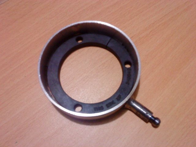

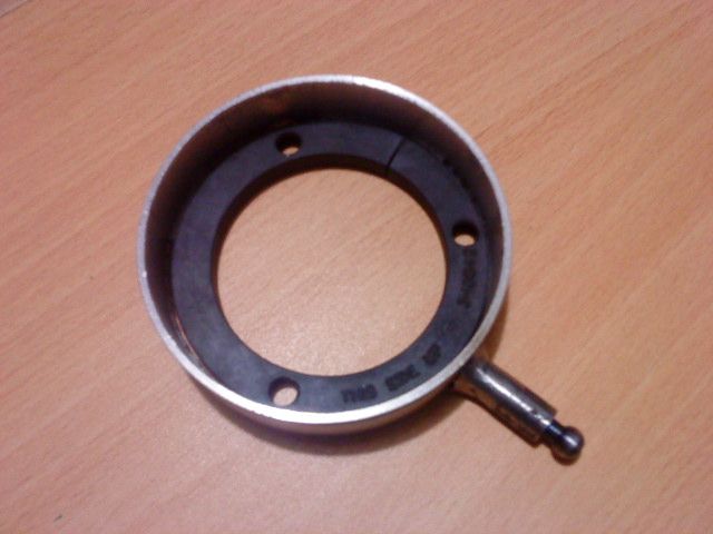

Сегодня к вечеру(блин с понедельника ждал) токарь наконец-то изловчился и за неизменные 350р. изготовил заготовку под основание:
Ножовка, дрель, напильник и час времени:
Вот так с направляющим кольцом-креплением:

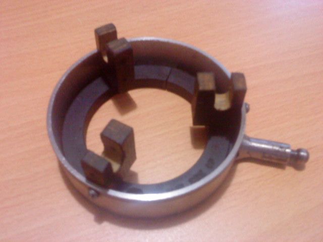

Завтра займусь кронштейнами для оптопар из стеклотекстолита, а то сегодня уже никакой собранности(притомился), а там точность нужна будет :yes: .

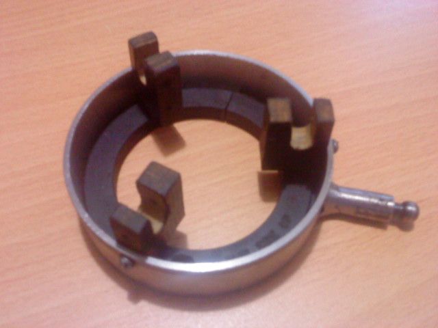

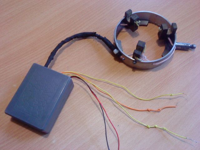

Хотя я и не очень заморачивался внешней обработкой, а больше уделял внимания точности, всё равно времени ушло на эти три кронштейна под оптопары - ВАГОН!(около 6часов, старался не промахнутся) ...ну практически всё "на коленке" :pardon:
ну вот, финиш не за горами.

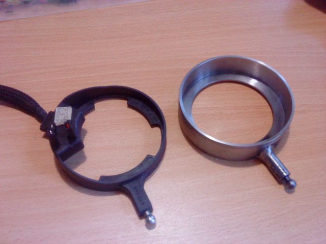

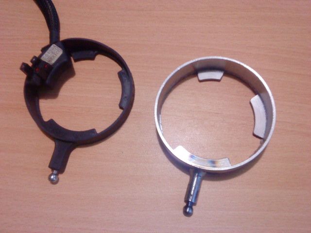

Молодец, на месте не стоишь...конструкцию надеюсь просчитал полностью...да, на фотке родного основания увидел, что оптопары расположенны на разной высоте...они получается разными прорезями перекрываются? Вобщем удачи в твоем творчестве...и ждем на воде!
911
LUZER сказал(а):
...на фотке родного основания увидел, что оптопары расположенны на разной высоте...они получается разными прорезями перекрываются?..
Да, более высокие св.диоды "ловят" 3 квадратных(несимметричных) прорези, думаю, что это для определения "первого цилиндра" :?
Теперь все как бы встало на свои места, на первой фотке думал, что они на одном уровне стоят...именно эта оптопара в дополнение к второй дают точную картину положения коленвала...хитрые буржуи придумали хитрый алгоритм, причем если учесть, что основание поворотное...понятно теперь почему они туда такой контроллер впихнули и пзушку...

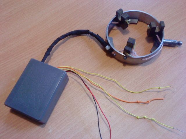

Мужики электрики и электронщики не кидайтесь тапками, я очень торопился, очень давно не занимался монтажём и вообще ужасно мрачно вышло... Внутри коробочки такое :eek: ... фотать стыдно :roll: ...но самое главное, что вроде бы работает :D ...
Офигеть! с 9.00 утра до 16.40 ... вот такие "скорости" :pardon:

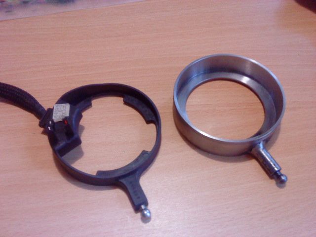

Не а... только съездил на базу, накинул на мот и "крутанул" маховик... контрольный светодиод моргает(эт уже радует), только вот слишком часто :D ... шторка то с 3мя вырезами :pardon:
Позвонил токарю, завтра отвезу ему шторку, чтоб сделал такую-же но с одним вырезом, тогда и начнётся самое интересное :yes:
