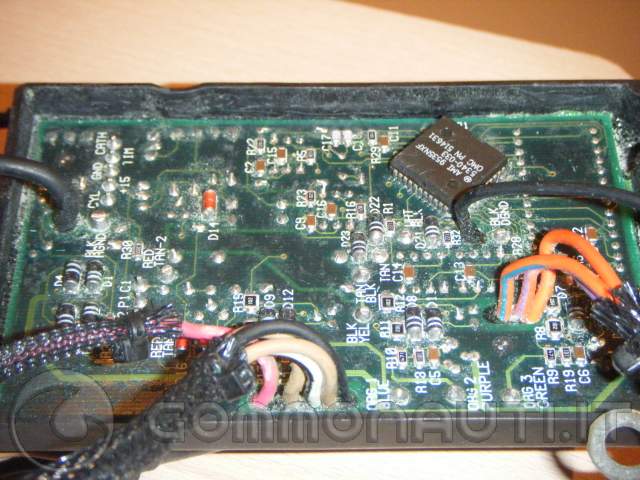

Миш, спасибо за ссыль и фото! :)
Re: Evinrude 35 ELAN
вот, там на сайте их больные места указаны. я уже кольцевые вижу.
(пардон, уже пропаивали)
