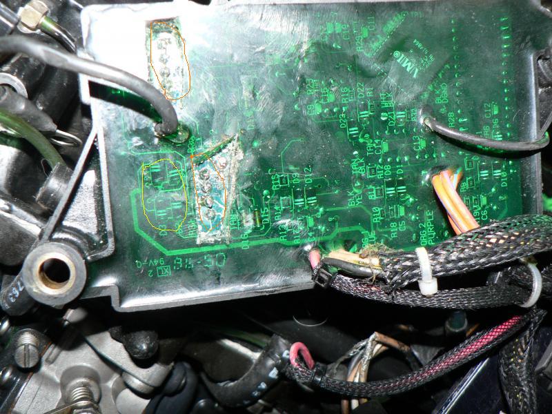

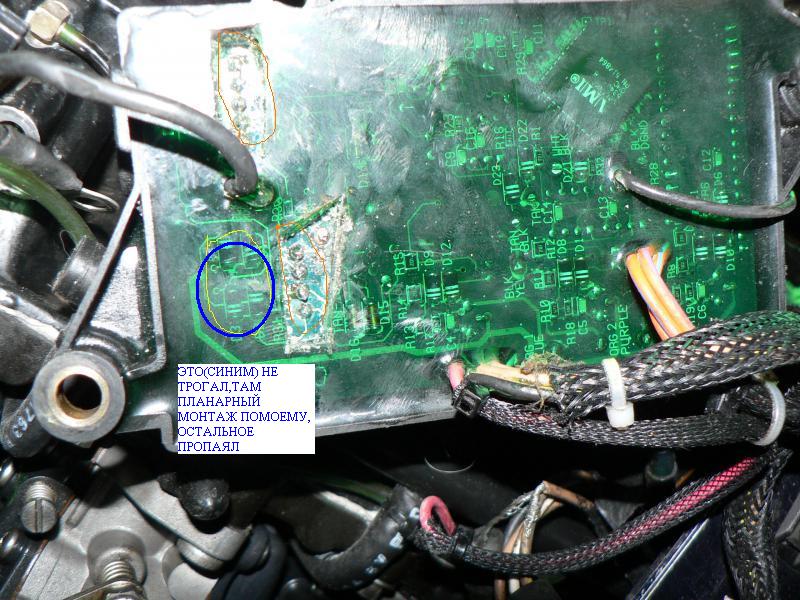

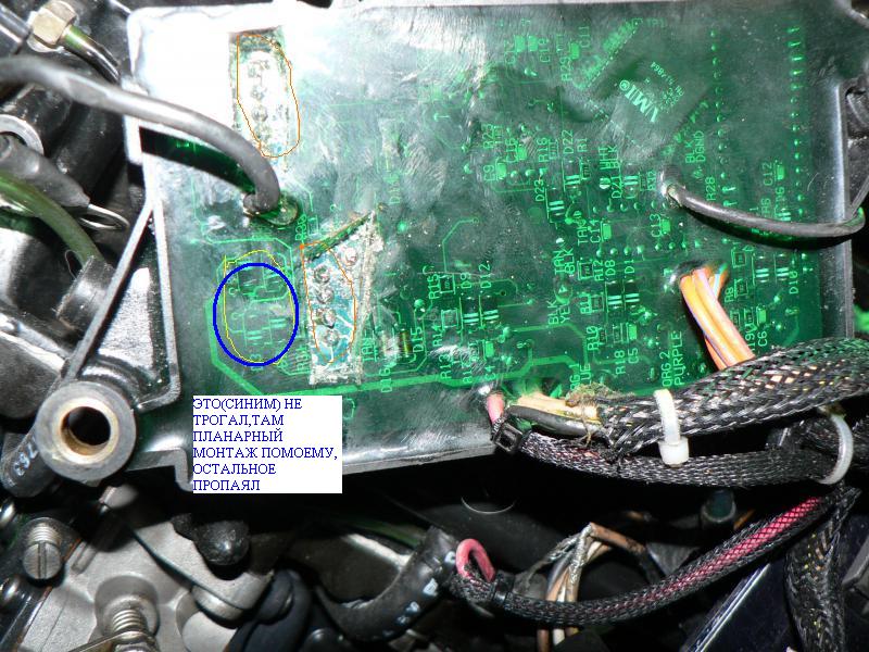

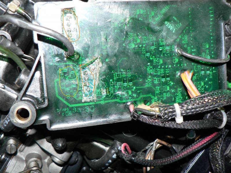

О'кей...места, что на фотке оранжевым обведены пропаял...
Re: Evinrude 35 ELAN
ВОТ:
LUZER
08.05.2011
661
Желтым-синим и ненадо...это выпрямитель...а то, что ты пропоял, это похоже на две гибридные микросхемы, в своем составе содержащие тиристор...видно не очень...но очень похоже...ех бы с другой стороны посмотреть...

Дима, думай.... Что планарки трогать не стал -- абсолютно правильно!! К ним под компаундом доступа кислорода нет...Нет и окислов.. спаяно по технологии..
Электросхема зажигания есть??? если можешь, - брось мне , я по- честному пофантазирую.. Фантазии часто становятся реальностью.... :)
LUZER
08.05.2011
661
Да, "черный ящик" блин...так то на столе потестить, но оборудование нужно прилепить...вообще непонятно зачем они столько микрух туда тыкают...мать их за ногу...
