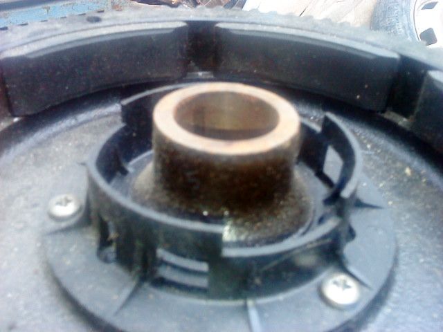

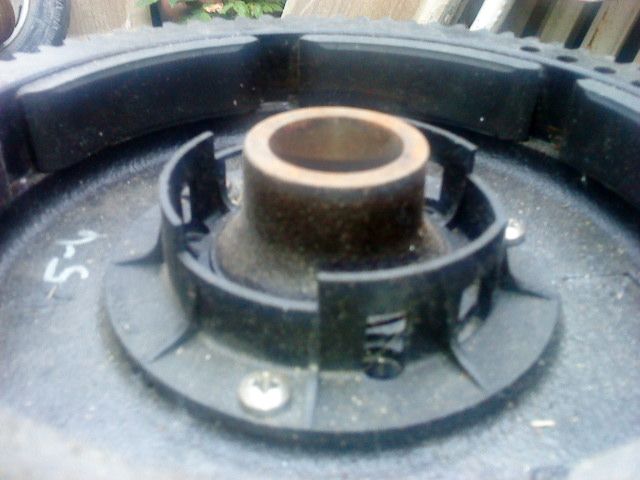

Что-бы догнать окончательно работу коммутатора, хорошо бы увидеть фотографию шторки, той что оптопары перекрывает...
Re: Evinrude 35 ELAN
Станислав сказал(а):
Извини не въехал. Диагностика: на заведенном моторе слегка стучишь по мозгам ( не кувалдой , достаточно ручки отвертки) если мот заглох или ушел в аварию ищи хреновый контакт.Меня друзья в сервисе научили, они так глюки на иномарках проверяют.
Спасибо, что напомнил... я про этот хитрый способ забыл :roll:
LUZER сказал(а):
Написано снижение оборотов, или всетаки отруб двух котлов?
Приблизительно: "... всегда остаётся работать 1 верхний цилиндр.."
Снижение тож есть, но не найду(на аглицком всё) ... лопатить слишком много.
О как:

кстати а какая система зажигания одноканальная или трёх? судя по шторке - одноканальная, думаю.
а чего 2 оптопары, и по 2 окошка?...
Есть результаты???
Нет! :( вчера плохело... свалился в 9 "с копейками" вечера... сегодня думаю сделать.
Саш, система одноканальная, но думаю со счётчиком на 1,2,3 цил..., а 2 оптопары скорее всего из-за этого (мать его) "КвикСтарта"... видимо опережение меняется "на холодную", ну или ещё какая "чудня"... терпеть немогу лишние "навороты" и то, что не восстановить "на коленке" :( ... всё равно сделаю замену этой мудрёной зажигалке :yes: ...
