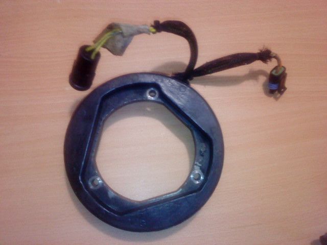

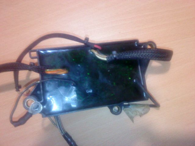

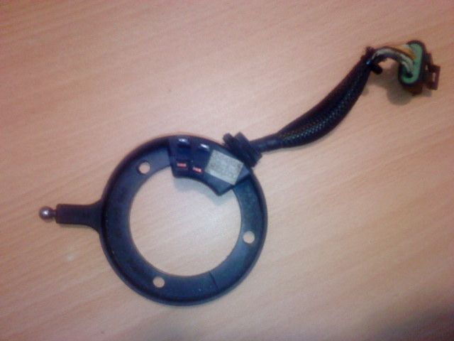

Фото плат нет, т.к. всё в компаунде.
Вот всё что есть:
Re: Evinrude 35 ELAN
мда, и ломаться то особо нечему.
а "Катушка" это чисто генератор? искра от оптопар формируется?
слушай, а с предыдущим хозяином не говорил на эту тему? у него были эти траблы?
вот оно мля, МБ-2 форева.... и не разобрать.

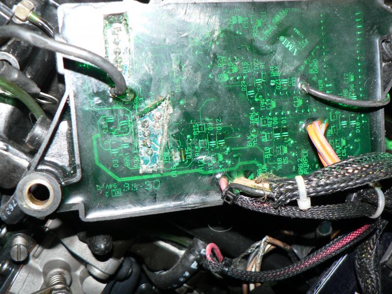

Дим сфоткал свои мозги с местами пропаек .Отмой свои и посмотри нет ли где почернений от плохой пайки , хотя иногда выглядит зашибись и пока не раздербаниш ничего не понятно. Сильно грешил на один пин ,а оказался болтающимся совсем другой ,пропаял все до кучи.Болезнь ушла.

...пока не раздербаниш ничего не понятно... пропаял все до кучи.Болезнь ушла.
Стас, чем расковырял компаунд?

Дим ковырял сначала отверткой, затем финишная отчистка деревянной палочкой, да посути он довольно мягкий , главное ничего не повредить.
