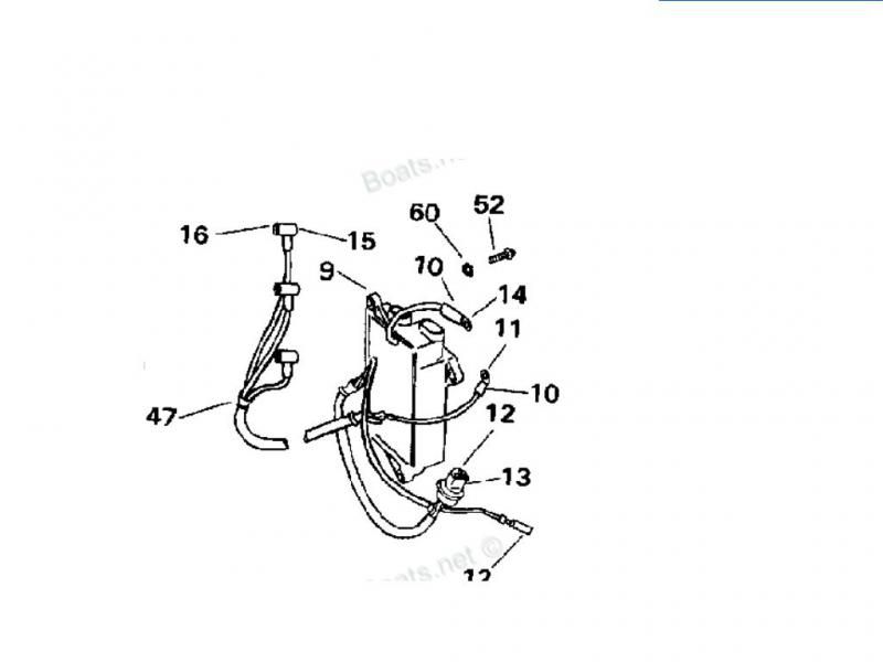

Re: Evinrude 35 ELAN
Для lapan - картинка блока зажигания :)
