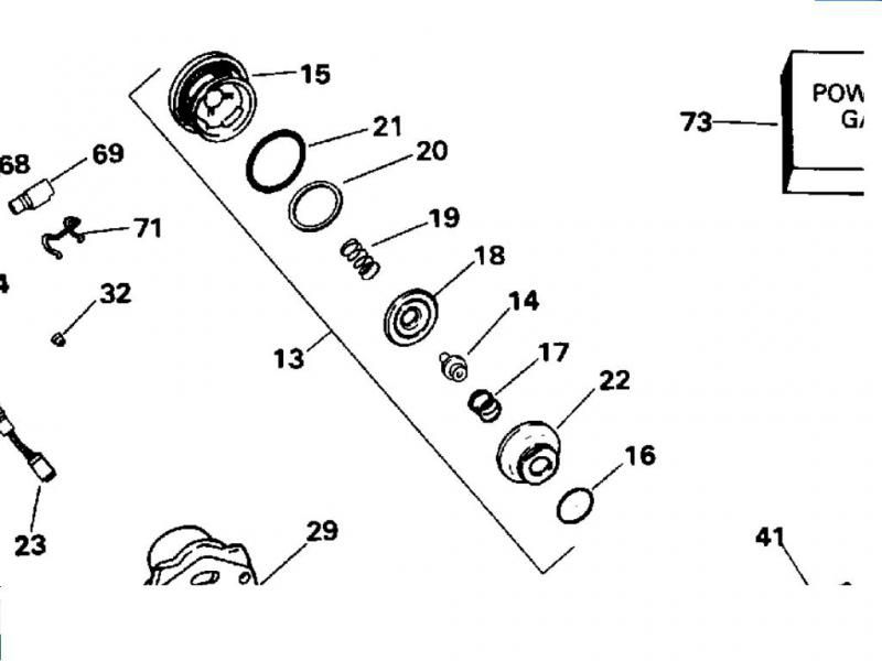

Получил ответ из "FAST PARTS" термостат на данную модель производителем не выпускается ,аналогов по программе нет.И ...маленькая задняя часть. Может у кого есть соображения ,как ее побороть?
Стас заказывал тут: http://www.boats.net/parts/search/BRP/E ... parts.html ?

Из указанных элементов только термостат в сборе (№13) и деталь под №15 недоступны для заказа, а всё остальное-пожалуйста. И не надо с boats. заказывать через посредников, они шлют в Россию напрямую.

Спасибо.Еще бы понять 15 позиция это крышка термостата или ??? А то смысл заказывать ,если работать не будет. А как заказывать напрямую?

В переводе как "корпус термостата"
