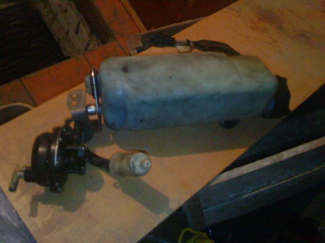

а что за автомикс стоял?здоровый такой,с двух сторон мембраны?
Re: Evinrud 35 ELAN 1995г
Вот этот :
к нему провода ни какие не подходят?у более свежихк который при не достатке давления масла ограничевает мощность
Да неее Лёш,... все провода - уровень масла(их там 3шт.), датчик герконовый.

Тогда вопрос такой -каким образом глушить микс? Удалять все что с ним связано и бодяжить1/50?
Собственно я сделал так:
Тот бачёк с дозатором, что на фото я ставить после капиталки не стал(даже разбиратся не захотел, как оно там работает), а топливный шланг от коннектора сразу пустил на б.насосы и от них напрямую на тройник карбюраторов.Топливный фильтр у меня стоит сразу после б.бака,ещё до "груши", так что под капотом лишнее место не занимает ;) С датчиком уровня масла можно не заморачиватся, т.к. он герконовый и работает "на замыкание", достаточно его просто отключить от разъёма :)
Поршневые "пальцы" на подшипниках, поэтому смесь лично я буду мешать 1:50(полусинтетику) - так спокойнее :pardon:

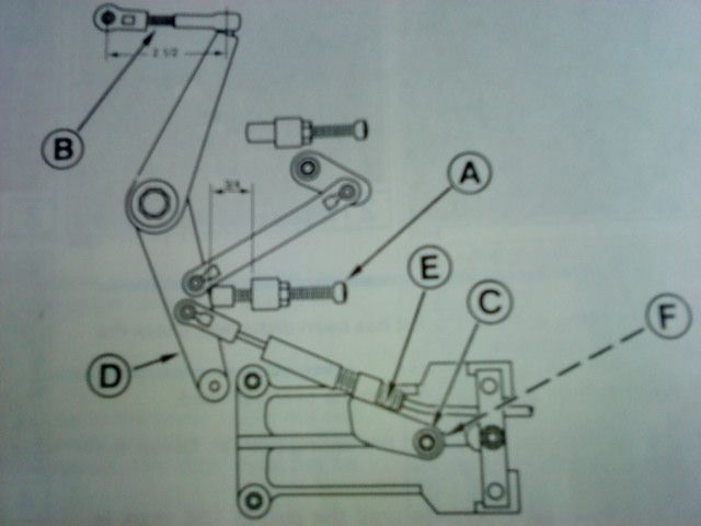

Дим..а ты как выставлял зажигание? У себя ничего кроме тяги не увидел, а ей шибко точно не выставишь.
Re: Evinrude 35 ELAN
Стас, вот "стартовое" положение тяг перед регулировками. Длина верхней тяги(опережения) = 2,5" (63,5мм)... расстояние от края ограничителя тяги газа в положении ХХ до основания = 3/4"(19мм.)...
На фото верхний регулируемый ограничитель выставляет мах. опережение на полном газу.
На сколько я понял из описания, опережение на ХХ должно быть 6-4 град. , а на "полном" 22 +/- 1 град.
На карбюраторе лапка газа(с роликом) регулируется маааленьким винтиком с "внутренней звёздочкой" :)
з.ы. Если у тебя все работает более менее нормально, то слегка подрегулируй, а сходу сбивать настройки не стоит, с этим КвикСтартом потом можешь "задолбатся" всё отлаживать :shock:
