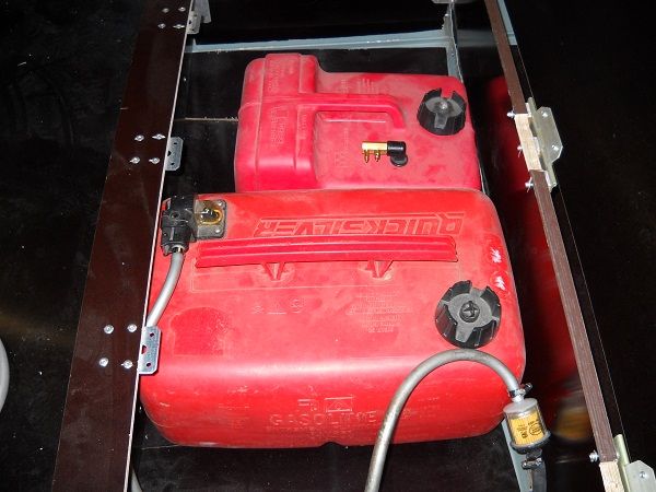

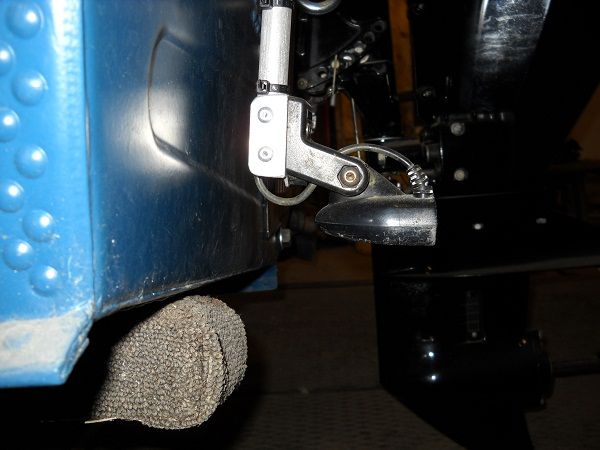

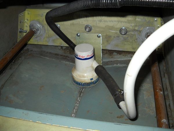

Продолжим. :) Вкусняшки! ;)
  • 75,2 КБ Просмотры: 2 193
  • 87,2 КБ Просмотры: 2 210
  • 88,5 КБ Просмотры: 2 215
  • 82,1 КБ Просмотры: 2 237
  • 100,9 КБ Просмотры: 2 255
  • 91,5 КБ Просмотры: 2 207
  • 87,9 КБ Просмотры: 2 238
  • 96,3 КБ Просмотры: 2 230
  • 82 КБ Просмотры: 2 239
  • 83,2 КБ Просмотры: 2 249
  • 90 КБ Просмотры: 2 217

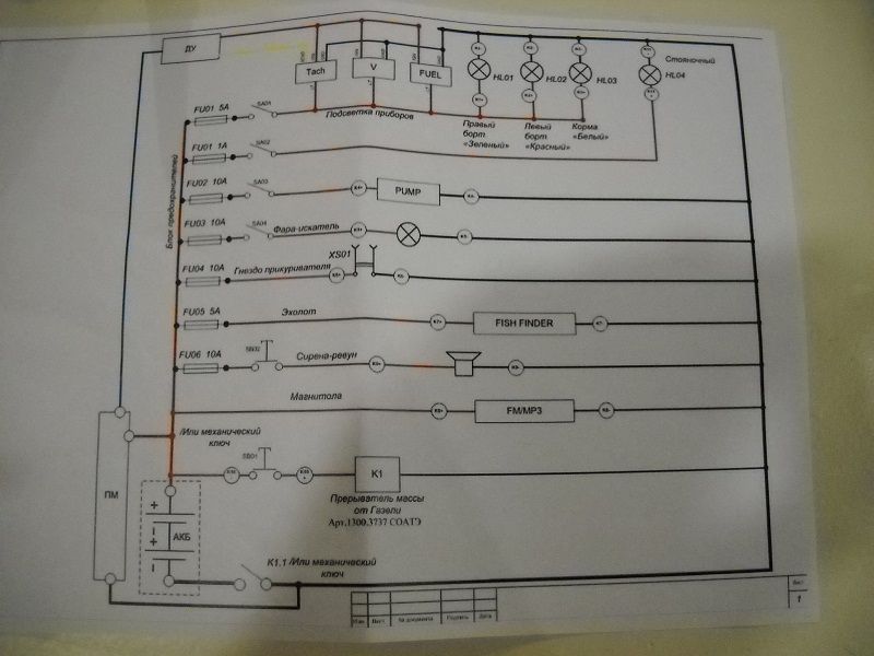

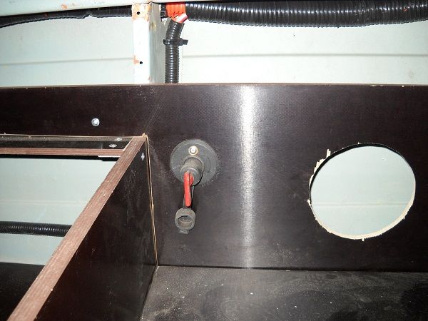

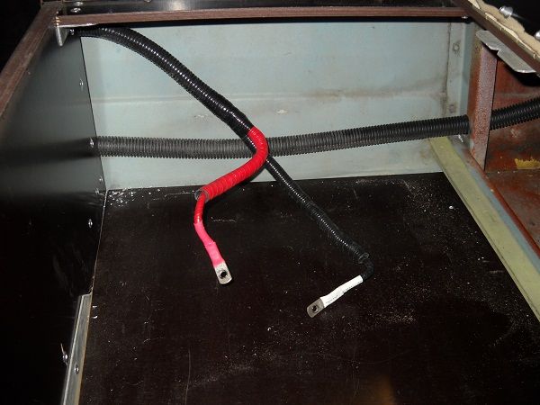

просто Андрей сказал(а):

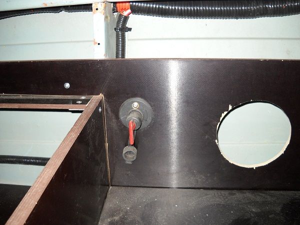

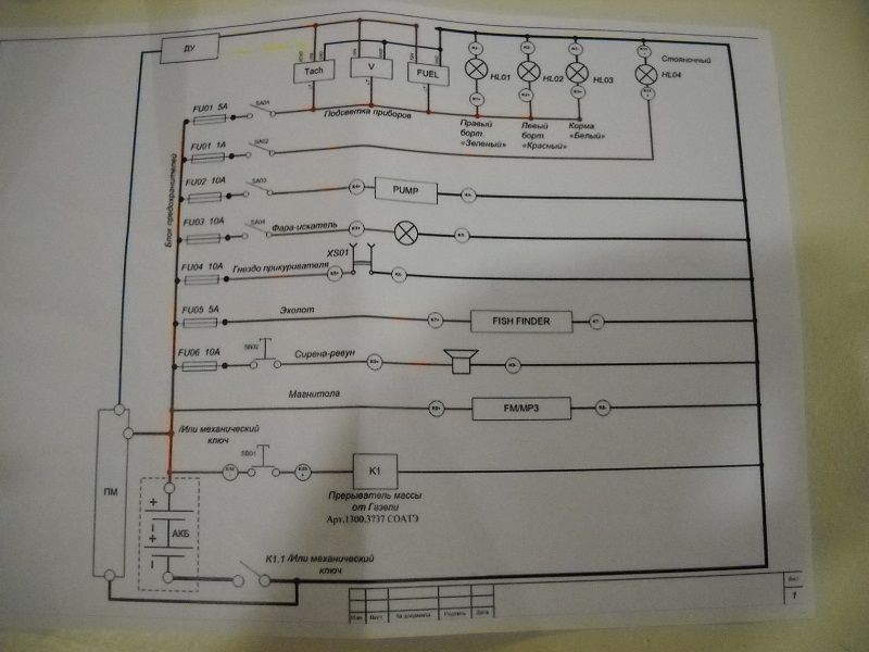

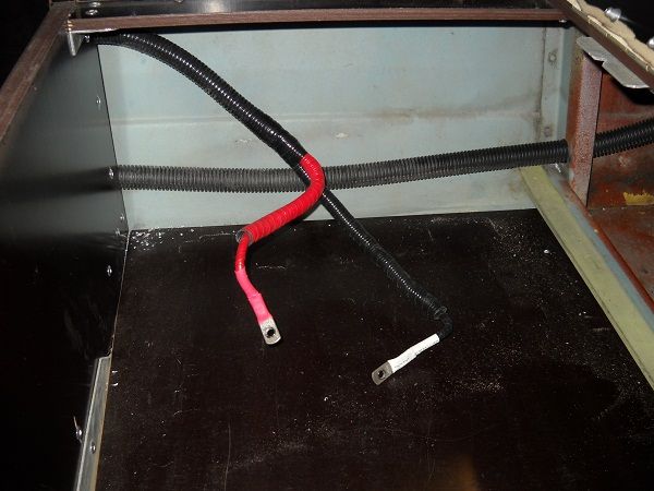

Выключатель плюса, дырка под колонку
Андрюх, сколько квадрат кабель на аккум?.. я хочу прикупить 16сварочный(медный) посчитал, вроде должно хватить :?
просто Андрей
24.05.2012
1 915
91
РТ, Казань
Grizzly 580
Mercury 100
Дим а как эти квадраты считать? :? У меня просто какой был, я тот и протянул, толстенький такой. :)
ilyich
14.12.2010
2 991
389
Южанка-2
Мерк 30 2Т,Yamaha F40BET
Дима... Чуть вклинюсь :D 16 квадратов вполне хватит для наших стартеров :yes: Ставь не очкуй :hahaha:
911
Дим а как эти квадраты считать? :? ...
Я во скока нашел :shock: :D
Да я как бы в этом удостоверился... спасиб Саш... просто на Андрюхиных фотах невидать какой кабель :pardon:

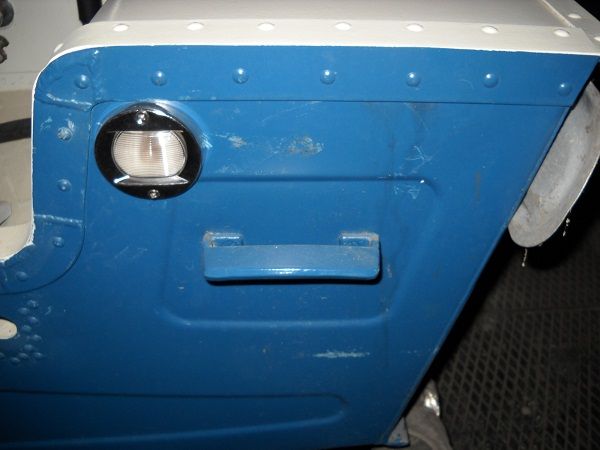

zavitay
04.07.2012
6 355
379
Стрела

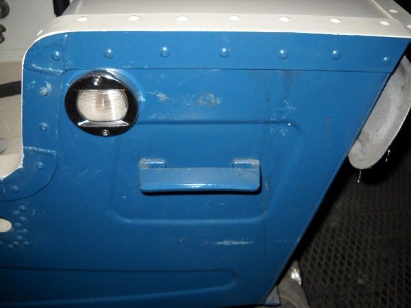

Как всегда,аккуратно и основательно!В магазине авто прицепов видел светодиодные габариты по 500 руб,на задний фонарь идеально подошли бы,а я купил обычные,к сожалению.
Это, если калькулятор не врет, диаметр 2.26 мм? Хочу такой.
911
Не Андрей... скорее где-то в районе 6-7мм. :? ;)
Andrey64
Свой
09.03.2012
680
66
Suzuki DT50
ilyich
14.12.2010
2 991
389
Южанка-2
Чесн слово ребята :) Я уж давно не считаю ети квадраты, просто 16, ии, конечно, медь -- это норм :) Провод для подводки домов СИП 16 --- заявлены 50 А ,, а он алюминиевый и нитка стальная самонесущщая вплетена :? 10 квадратов алюма одножильного -- 60 А :? .. Так-что с медью, уверен, всё норм будет :yes:

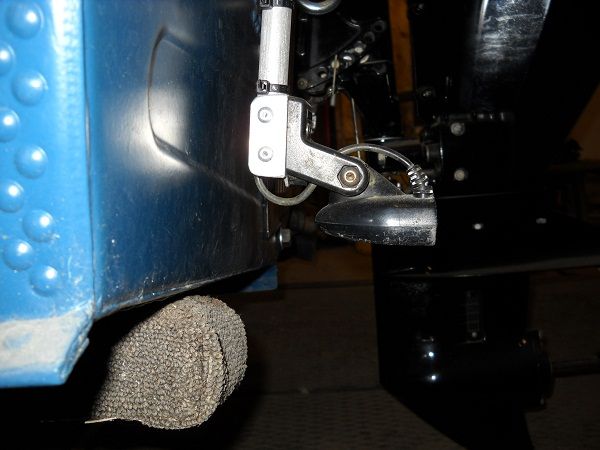

я скоро тоже свою девку покажу .оцените как получилась. я так датчик эхолота к днищу приклеил и в Неманах тоже показывает на любой скорости и небоишся его потерять или поломать .

Я удлинил родные провода акб 25 сечением, акб буду ставить под панель приборов, позже вырежу ступеньку и он будет стоять в ступеньке. 16 слабоват показался.

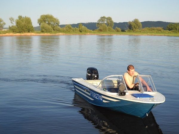

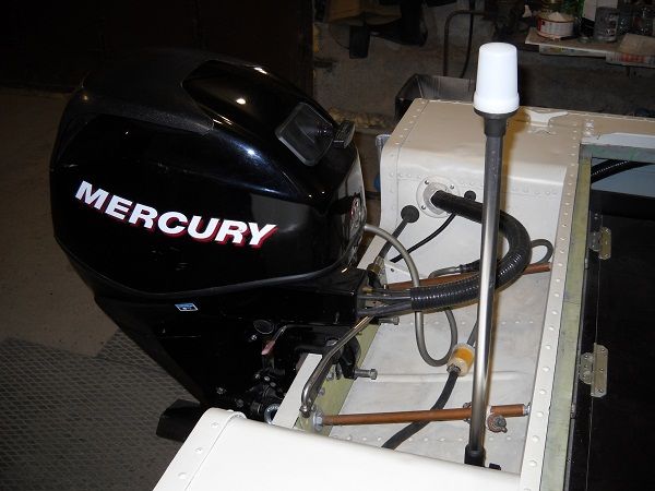

Андрей ! Поздравляем! Каковы скоростные показатели с Мерком 25 EFI и различной загрузкой( два, три , ...... пассажира) добавить скорости не просится ? Сколько бензина просит мотор на средних, максимальных оборотах на этой лодке?
просто Андрей
24.05.2012
1 915
91
РТ, Казань
Grizzly 580
Mercury 100
Спасибо! :drugi: Короче так, я - 125кг, жена около 80кг, пацан - 6 лет, бенза - 30 литров, вещей гдето около 15 кг, максималка около 40км/ч, один я - 43км/ч, мотор раскручивается 5800 при максималке в 6000, короче - нормально. :) http://youtu.be/bsJOgqpu3WQ :) По расходу что то говорить пока рано, длительных прогонов не было, но в сравнении с Ямаха25 2тк, значительно ниже на максималке, у меня есть круг почета, по которому я семью выгуливаю, если на Ямахе уходило полбака родного, то с Мерком где то одна треть, короче ощутимо меньше на четырехтактнике, чтобы там не говорили. :) А еще и дельфина сегодня хапнул (http://youtu.be/AIoEjAchHas). :D
911
... максималка около 40км/ч, один я - 43км/ч ...
Поздравляю Андрюх!!! Хороший вышел комплектик!!! и лодочка мореходная, и моторчик экономичный! :good: ... скорость - "больше ненадо" :yes: ... а то нифига насладится поездкой не успеешь :D

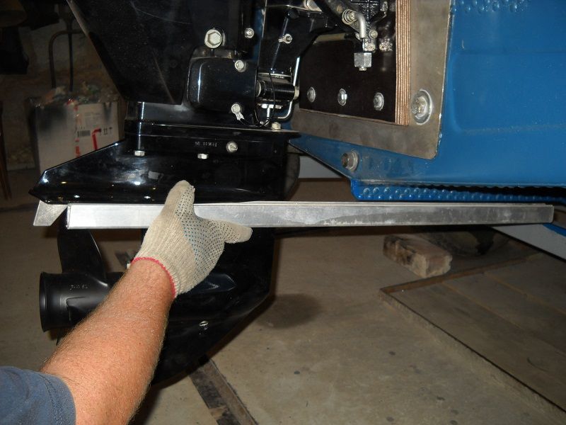

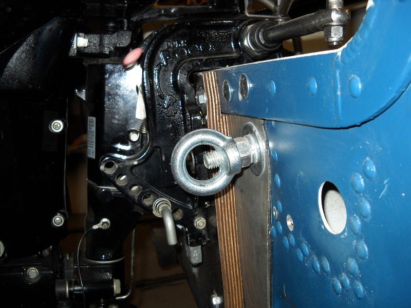

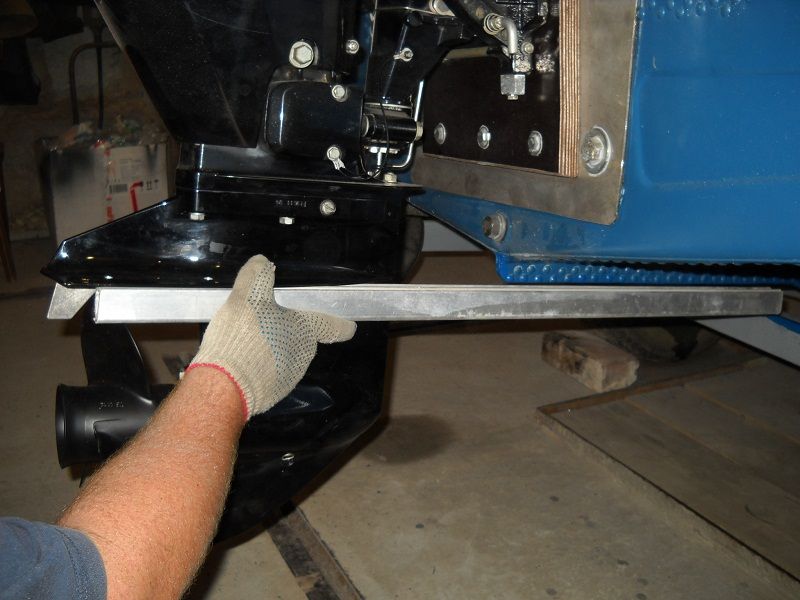

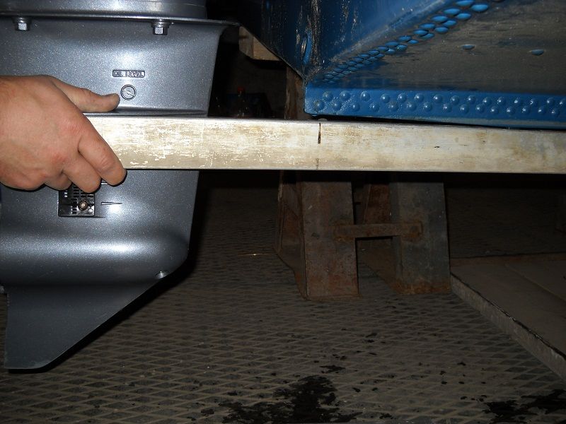

Готовый совет по установке мотора для владельцев Ю-2 с Тоха-Мерками 25-30 лс, а впрочем и с Ямаха 25-30лс. :) .
  • 110,9 КБ Просмотры: 2 018
  • 128,2 КБ Просмотры: 2 068
  • 112,8 КБ Просмотры: 2 032
  • 108,9 КБ Просмотры: 2 032
  • 102,9 КБ Просмотры: 2 020
  • 103,7 КБ Просмотры: 2 025
  • 118,8 КБ Просмотры: 1 979
ilyich
14.12.2010
2 991
389
Южанка-2
Блин, а у меня-то килёк по другому выглядит ... Походу струганутый уже.. завтра сфотаю.. :yes: .
Течки нашёл,,,, устранил,,, полусфотал.. руки в герметике были... мож в соответствующей темке вывалю.. :unknown:

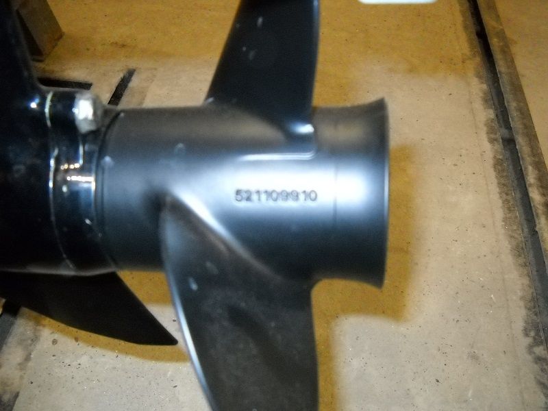

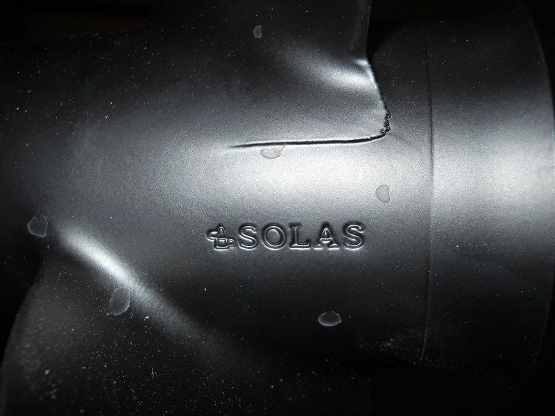

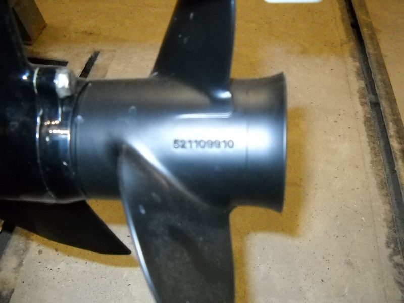

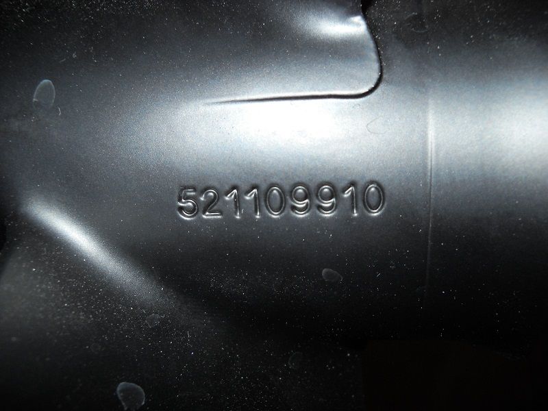

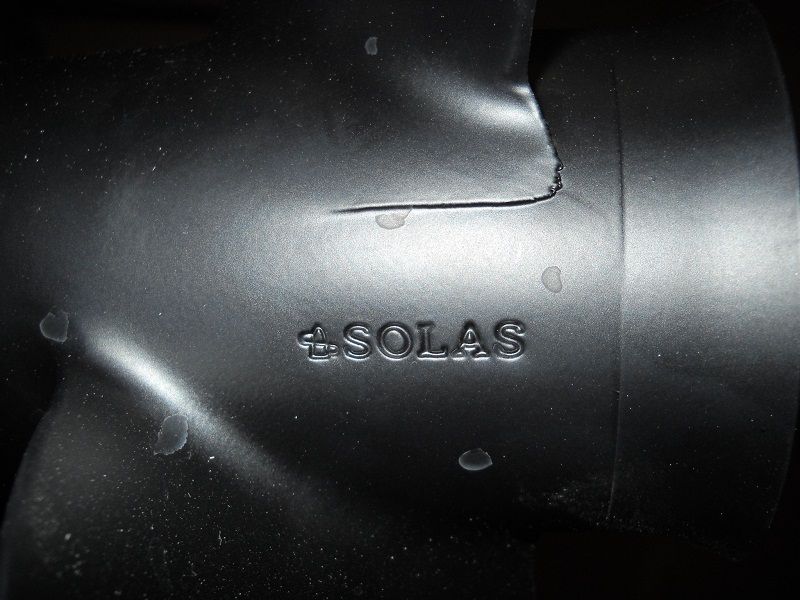

Почему выбор сделали на винте SOLAS, а не на оригинальном MERCURY?
Когда себе на SUZUKI покупал винт на 12, на прилавок выложили три винта: Какого-то Китайца за 3500 руб., SOLAS за 4500 руб. и оригинал от SUZUKI за 5000 руб., то последний мне понравился больше по качеству литья, толщине лопастей и весу. Самым толстым и тяжелым оказался Китаец. Купил оригинал от SUZUKI. Подтверждаю, что на Южанку-2 с мотором в 30 кобыл винт 12' оптимален :good:
просто Андрей
24.05.2012
1 915
91
РТ, Казань
Grizzly 580
Mercury 100
Это так только для Сузука30 и Ямаха25-30, у Тоха-Мерков25-30 редукция другая, и в зависимости насколько лодка отягащена тюнингом и пассажирами, необходим винт с 10-тым или если лодка легкая с 11-тым шагом. :) А по поводу того почему такой винт взял, да потому что эти танцы по подбору винтов очень накладная штука, на оригиналах больно то не наэкспериментируешься при их стоимости то. ;) Родной Мерковский Блэк Макс - http://armada-co.ru/Vint-mercury-black-975x95-p-605644739.html, его аналог Солас - http://armada-co.ru/Vint-mercury-black-975x95-p-605644739.html. :) Вот когда найден необходимый винт и его параметры известны, то тогда уж можно и оригинал купить, правда за эти деньги, я лучше возьму винт из нержавейки. :)
