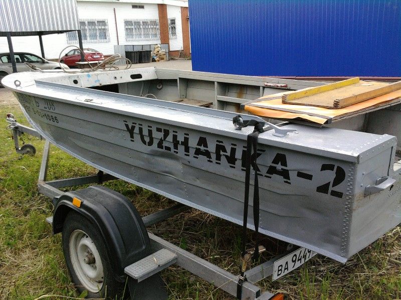

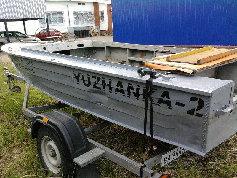

Деформация стыка борта и днища это и не косяк вовсе на фоне полностью гнилого угла. Как умудрились то??
АМГ так гнить по статусу не положено.
Костя , если ты это купить хочеш, то ну нах.

Блин :? ... Косяк неприятный.. Ежель честно -- я таких не видел.... Может после морей солёных?? :unknown:
С K A I полностью согласен :yes: :?
ПИСЫ... Ну я не видел.... другие косяки покруче выправляли.... Непонятно почему он ( косяк ) получился на лодочке которая очень стойкая к корозии по алюминию :? ... Вопрос цены и готовности с ней ( лодочкой ) работать...
По текстам не понял :) По пол-жопы на лодках меняют..... Ну ежель очень хочется.... :)

Цена , работать можно,но если пол -жопы менять то ну ее.

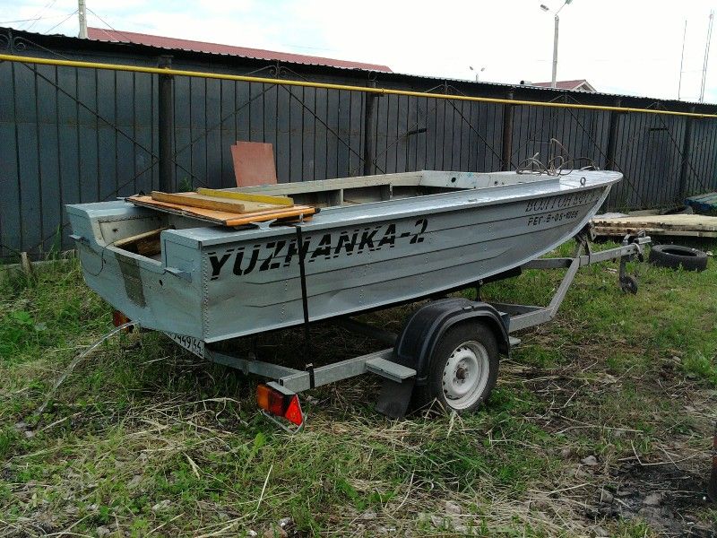

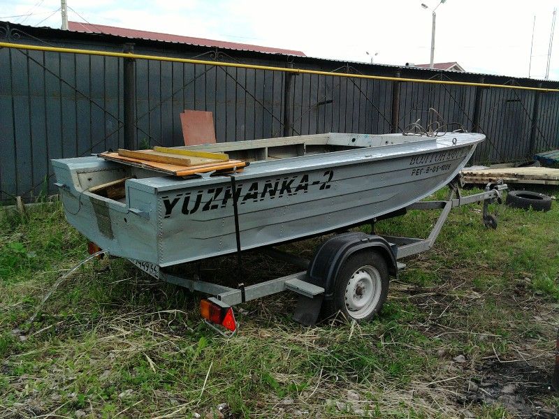

Продавец утверждает что это не гниль. и лодка не течет.Вот еще фото,транец вроде не сильно ушатан.

По-ходу, лодочка как-то лежала на этом углу..потому и уголок подогнут..... и цветовая гамма какая-то странная получилась... типа гнилого угла на фоте первой.. -- почистили -- вроде и ничего
По нашему региону для нормального корпуса, цена адекватная,.... Остальной-то корпус -- как?? Вроде и транец- то не продавленный :)
Она похоже не лежала, а на транце носом вверх стояла, ну и аккум забыли вытащить, вот вылившийся электролит сочясь через стык и дал такой окисл, была бы дюралька, дыра была бы, а АМГ еще пока сопротивляется, но со временем мне кажется дыра всетаки будет. :)

По моему она лежала в перевернутом виде на улице ,на неё текла вода и что-то органическое падало с деревьев все это прело и гнило и подкрашивало "кузов"
.Какое Ваше мнение? Стоит брать в качестве первой лодки?

на мой взгляд хороший корпус .днище огонь .транец отличный .борта ровные в отличие от моей девченки у которой мятый один борт .

Покупать или нет решать конечно Вам, когда я свою Ю-2 покупал, то тоже был на ней один "бочок", наверное когда лодку вытаскивали из воды, то подогнули край метала (точно в том мести и по тому же борту как на этой лодке). После этого загнутый край был поставлен на место, но после этого установлено что там оторвано, приблизительно 3-5 см листа АМГ, который идет с борта и завернутым на него частью с днища. Выше указное место было заварено, и почти на край было добавлено еще одну заклепку, а из середины промазал полиуретановым герметиком. После этого никакой воды нет, и практически ничего не заметно, как было там раньше.

Неее.. Ну теперь-то фоток поднакидал... :) Нормальный корпус.. абсолютно ремонтопригодный.. Скулы подмятые кияночкой с подложечкой поправишь... где надо заклёпочки поправишь... красить один хрен.. любой корпус.. Торганись, конечно, ежель есть возможность.. А так-то --- если не к ж--е руки пришиты -- норм.. :yes:

Точно, когда почистил видно что крепкая. На первых фотках показалось что насквозь :) .

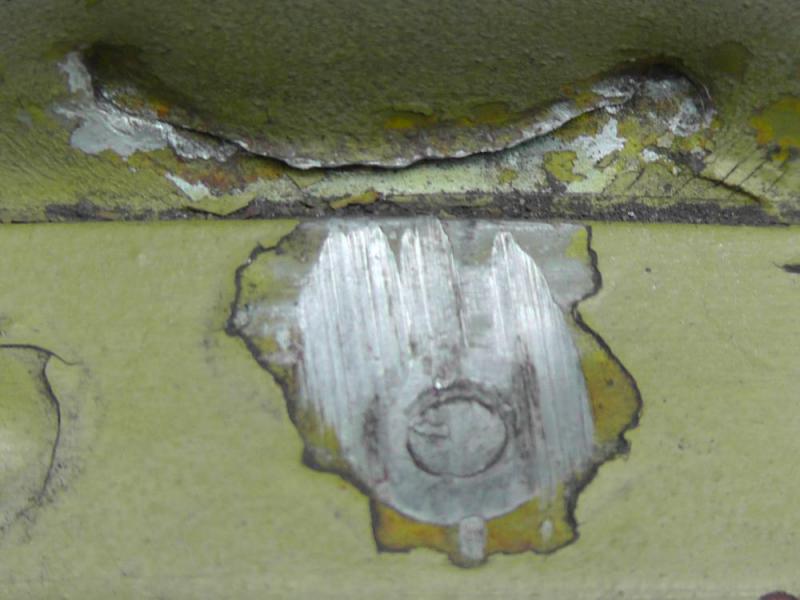

Ну вот, сбылась мечта - купил Южанку 2. В процессе тщательного осмотра лодки вылезли некоторые моменты которые к сожалению в спешке не увидел в процессе купли - продажи :
левый привальный угол лодки почему-то вогнут -не сильно но смотрится криво, причем сам борт лодки в этом месте прямой ,не вмятый , без каких либо дефектов, наверное это качество сборки данного экземпляра.,транец вполне нормальный -есть небольшие вмятины ну это не проблема , краска родная практически везде целая , дно ровное , повреждений практически нет, чуть погнут киль . Теперь о главном-не смотря на заверения продавца о том что лодка не течет,обнаружилась вот такая шняга на правом боту лодки выше стыка днища и бота в районе второго шпангоута лодки в виде пробоины длиной 30 мм.(стесанная шляпка клепки не в счет). В общем радость покупки была омрачена недобросовенностью продавца .
Что делать то ? посоветуйте .

Ну... заварить и переклепать :jokingly: ... а если серьёзно, то по фото сложно сориентироватся где пробоина... сделай более обзорную фотку. ИМХО можно и клепать и "варить", смотря что нужно: удобнее или быстрее? - зависит от конкретной задачи ;)

..Сильно не переживай :) :yes: Всё делается! Я почти понял.., но сомневаюсь насчёт расположения пробоины.. прямо над скулой??, так-что Дима правильно сказал.. лучше обзорную фотку кинь... А мыслей по ремонту мы накидаем -- только переваривай :hahaha: :hahaha: , Мы-ж в Стране Советов родились :yes: :D

коллега непереживай АМГ-5М вариться без проблем положиш шовчик подшпаклюеш и никто незаметит .

Клепать не хочется - внешний вид будет как у УАЗика с заклепанным кузовом. По поводу сварки- Где в Саратове можно обратиться к толковому аргонщику что бы заварил сразу и навсегда и чтоб красиво было.Со варкой тоже геморой- лодку надо грузить, везти за сто км.,разгружать и т.д. Опять же лента теоколовая там совсем рядом -как она поведет себя после нагрева? Может лучше отдать ее назад? Советы грамотные нужны как никогда,чет я весь в сомнениях.
Одну фотку загрузил ,дальше пишет "вы пытаетесь отправить недопустимый тип файла изображения "- чё он хочет?
Повреждения в районе второго шпангоута от транца чуть выше скулы(пешней ей досталось что ли?)

- это или недопустимый формат фото или изображение больше допустимого размера (объёма) для закачивания. Где можно в Саратове заварить лодку Вам не скажу, так сказать не местный))) по поводу сварки могу с уверенностью сказать что серьезного ничего не произойдет, вовремя варки может от температуры нагретого метала чуть-чуть ленты по плавится, из середины в том месте пройдетесь полиуретановым герметиком и воды никакой не будет, у самого так!

И не надо. ;) Я понял где у тебя пробоина, по скуле, и судя по срезанной клепке, размер её не велик, со сваркой-аргоном к Ю-2 лучше не подходить, проверенно, правда не мной, трещины потом идут, я в такой сварке слаб, этот процесс лучше Ильич обьяснит, почему после сварки через день трещина образуется рядом со швом. :( Такие вещи лечятся так - расчищай это место корщеткой до голого металла, обезжиривай и прям пальцем протяни стекловолокнистую автошпаклеку, чтоб и в дырки она попала, мажь немного, встанет - вышкури, опять мажь-шкурь, и опять, пока не получится как рядом прилегающая плоскость, затем простой шпаклевкой протяни тоненько, только чтоб поры закрыть, вышкурь и подкрась, вот и весь ремонт, причем проверенный лично на нескольких лодках, скорее вся лодка станет как дуршлаг, чем это место потечет, да и лента останется живая, так как нагрева нет, ну а срезанную клепку лучше поменять на новую, как то так. :)
