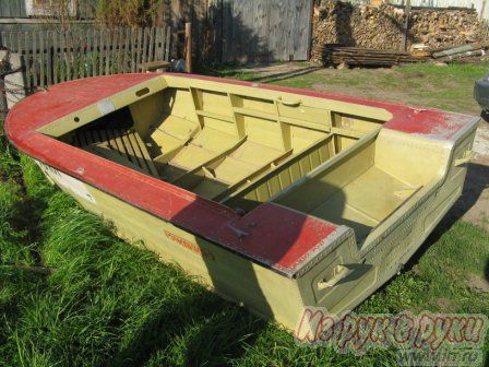

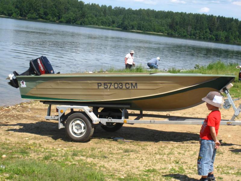

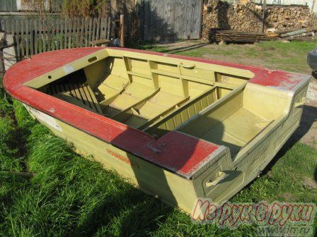

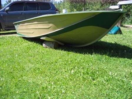

В процессе эксплуатации брига 380 с 30-кой тохатсу, всё чаще и чаще приходила в голову мысль о приобретении лодки с жёстким дном. Прогулки по интернету регулярно заводили в дебри с конечным ценником 600-700 тыр. И таким же весом. Наконец выбор пал на лодку Южанка-2. Исходя из моих требований, эта лодка должна была полностью меня удовлетворить. Потом ещё прошёл почти год в муках и поисках. И вот, наконец, в канун нового года продавец из Кирова (по-моему, Андрей, дай Бог ему здоровья) прислал мне корпус лодки Южанка-2.
AK
14.06.2011
С трудом дождался весны, что бы приступить к работе

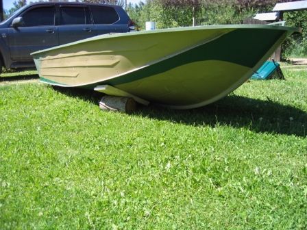

14.06.2011

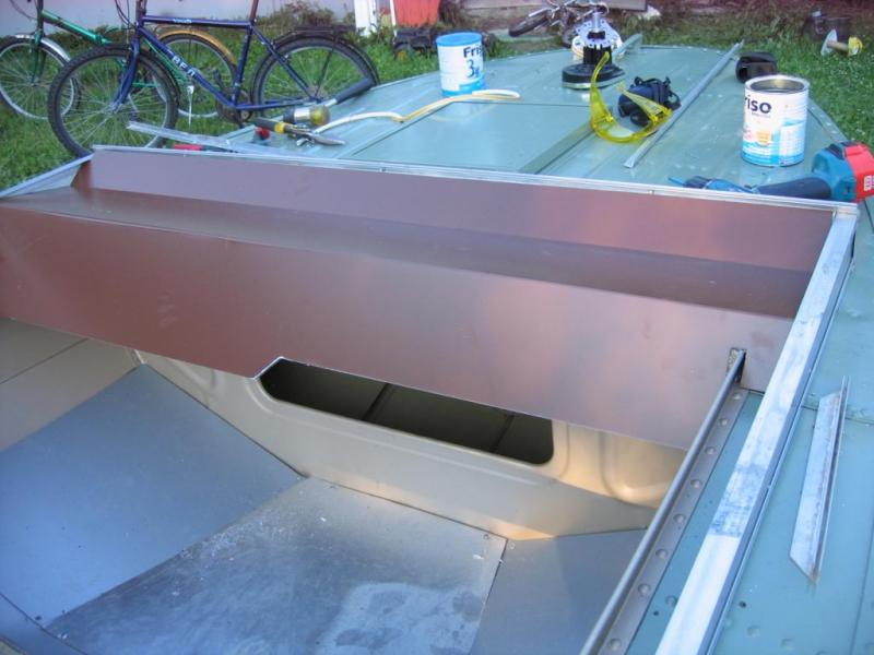

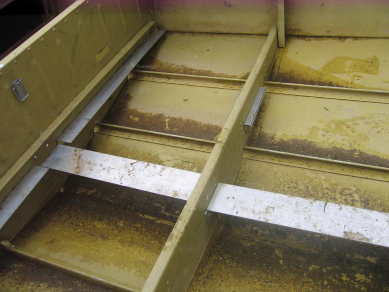

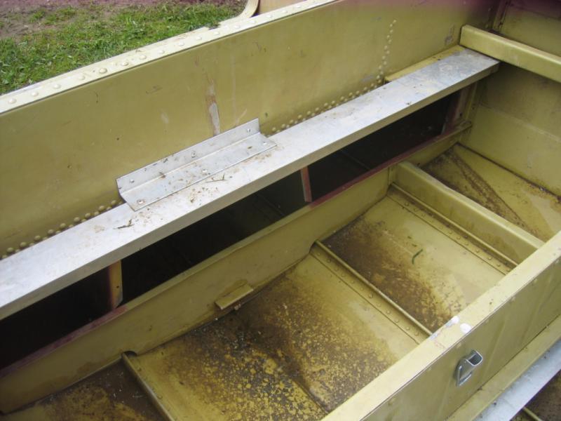

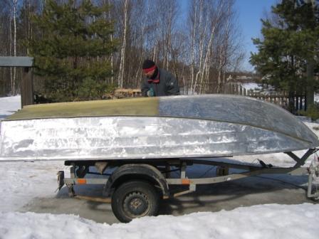

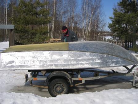

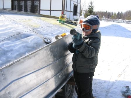

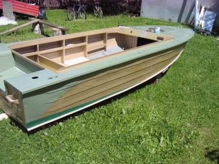

Старую краску решил удалить
AK

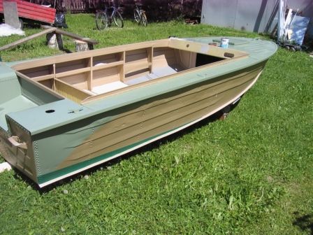

14.06.2011

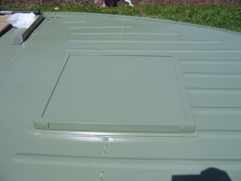

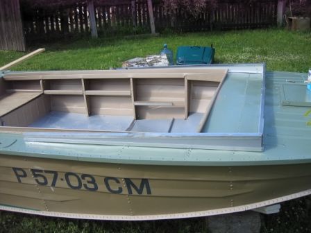

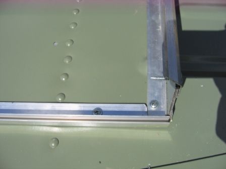

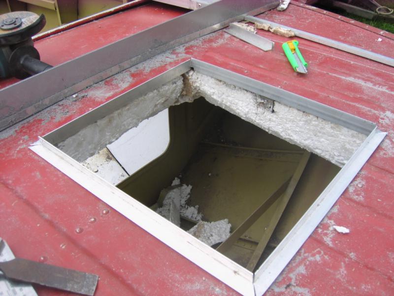

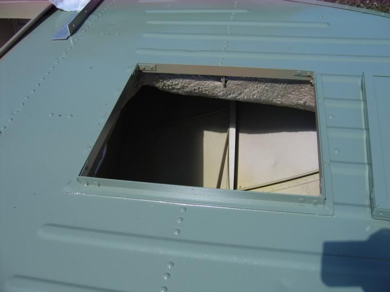

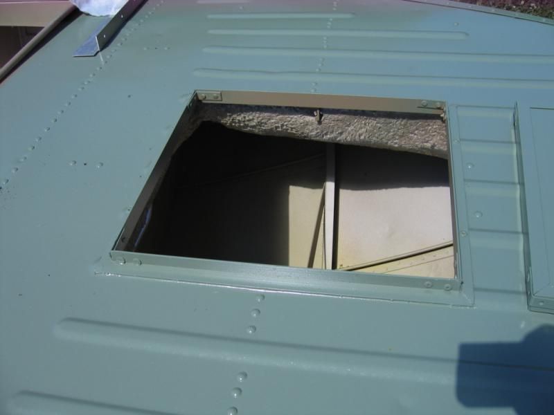

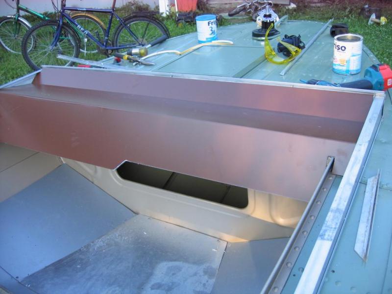

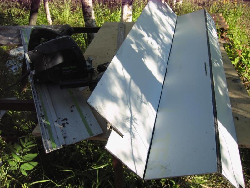

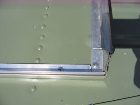

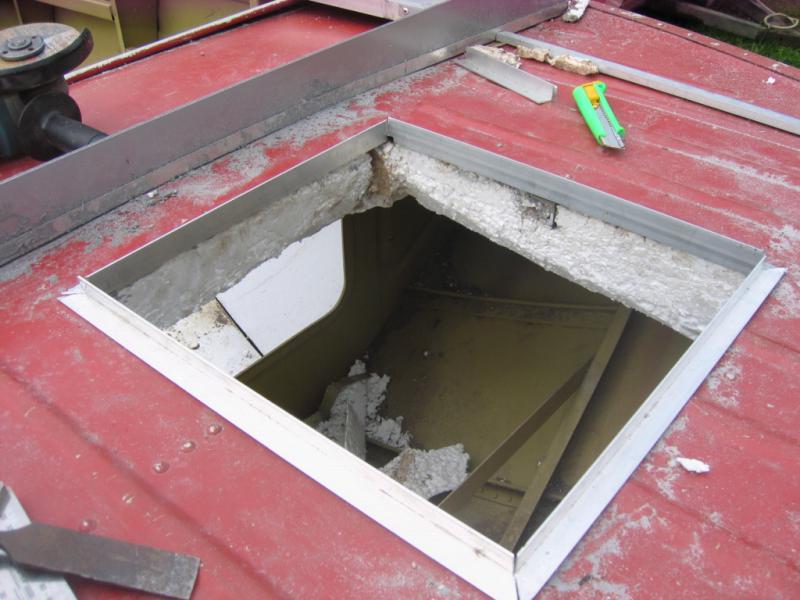

Прорезал отверстие под люк и укрепил его F-образным профилем, (так называемые крокодилы. Используются при работе с композитными панелями, «типа алюкобонд». Бывают под зажим 3-х мм, 4-х мм, 5-ти мм и 6-ти мм листов.)

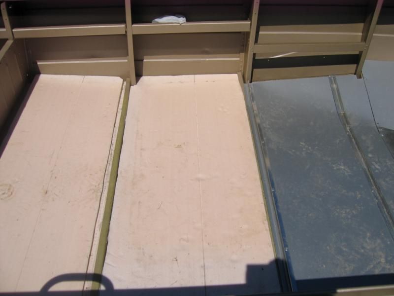

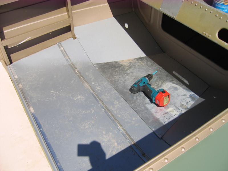

AK

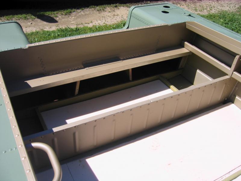

14.06.2011

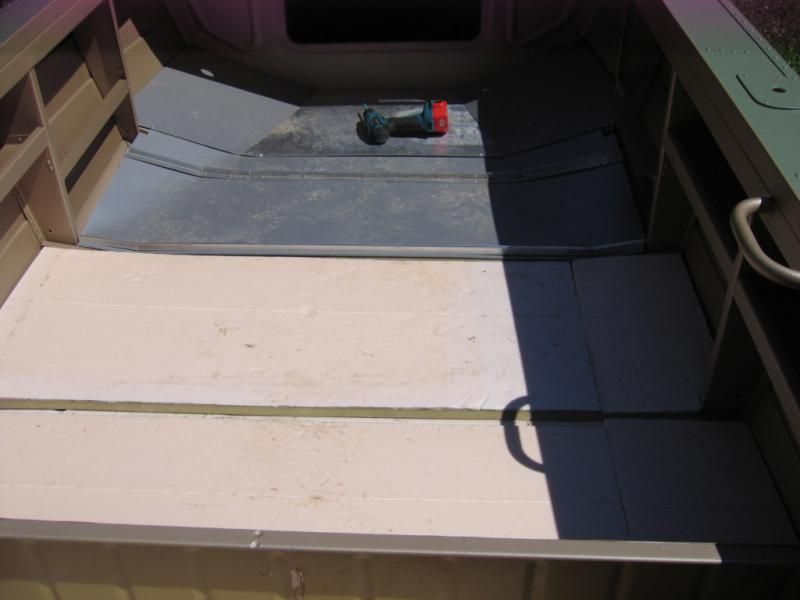

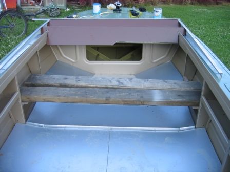

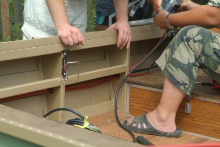

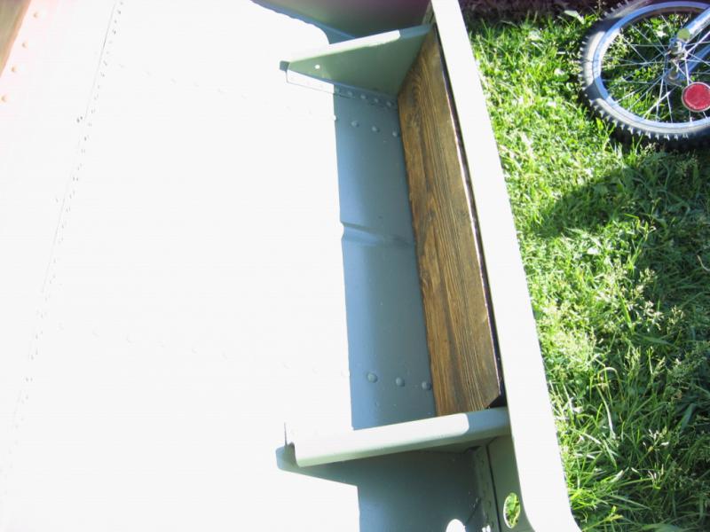

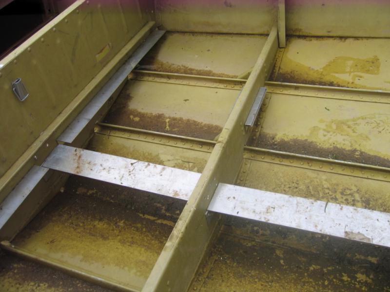

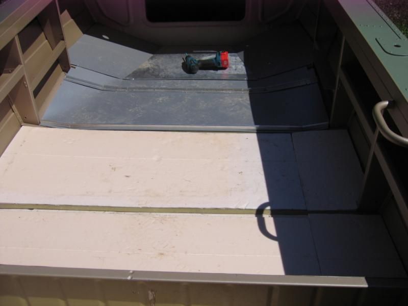

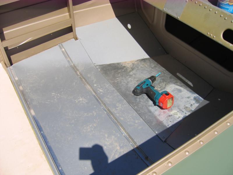

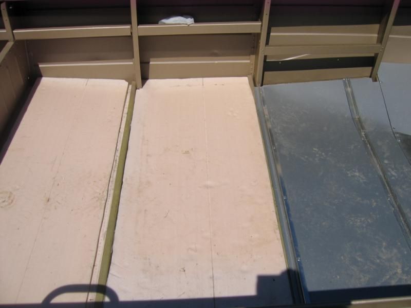

Пойолы и блок плавучести – два в одном. В дело пошёл экструдированный пенополистирол. Получилось довольно крепко, стели линолеум и ходи совершенно спокойно
AK
14.06.2011

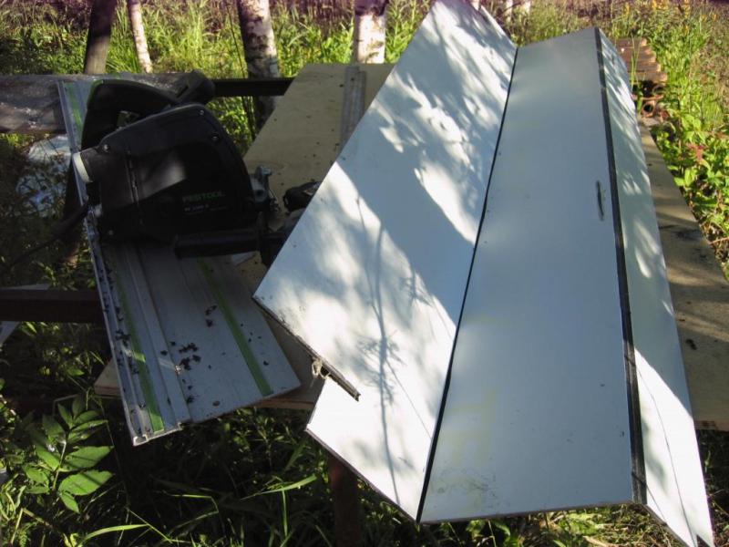

Но потом решил подстраховаться и сверху добавил листы алюкобонда 4мм. Получилось хорошо. Материал лёгкий и пластичный принял все формы изгибов.

14.06.2011

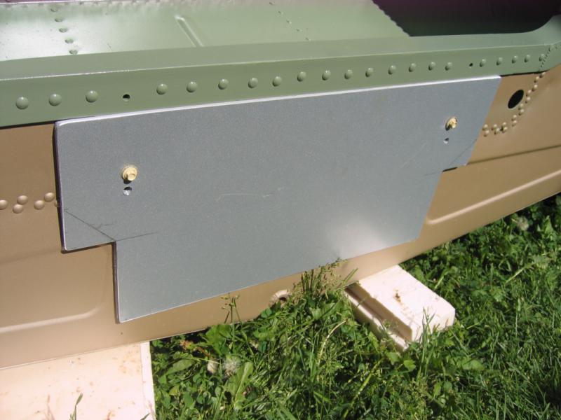

F-образный профиль, алюкобонд, 4 уголка, немного времени и крышка люка готова. Петли решил не ставить по причине внутреннего спора, в какую сторону её лучше открывать. Просто закрепил тросик, чтобы не пришлось нырять за крышкой в случае чего.

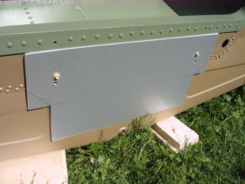

Испытание с тридцаткой и облом….(о чём писал в теме Южанка 2 в чём дело?)
AK
14.06.2011
ЧТО ЖЕ ДЕЛАТЬ?
AK
14.06.2011
Спасибо форумчанам помогли разобраться.

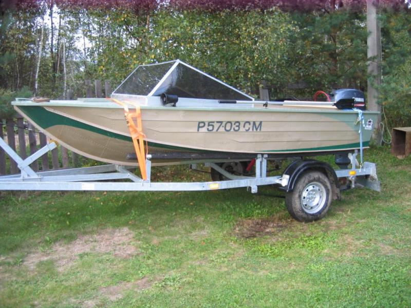

Продажа надувной лодки изначально не планировалась, но к этому времени я окончательно понял, что больше ни разу не спущу её на воду. К тому же нужны были деньги на покупку сороковки. И лодка с мотором были выставлены на продажу. А тем временем продолжались работы по модернизации Южанки.

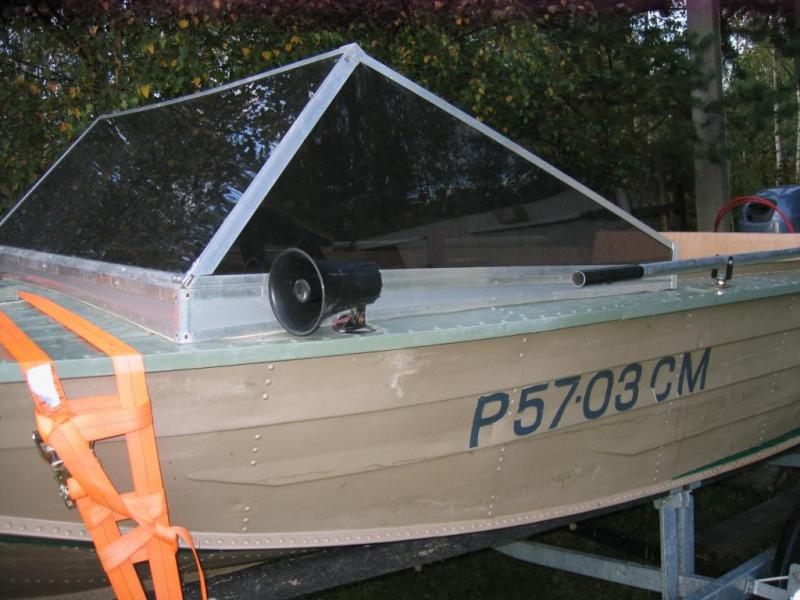

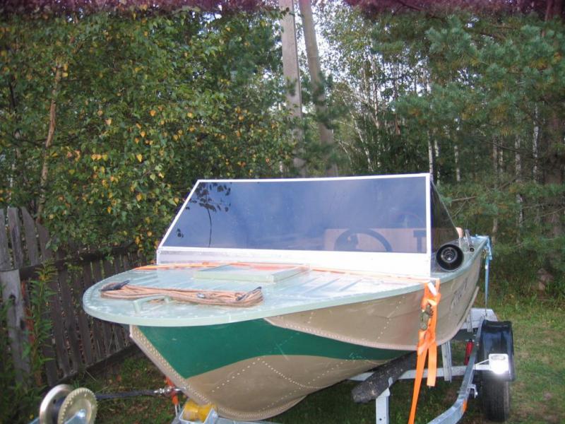

Стекло рождалось в муках.
  • 19,8 КБ Просмотры: 7 608
AK
14.06.2011

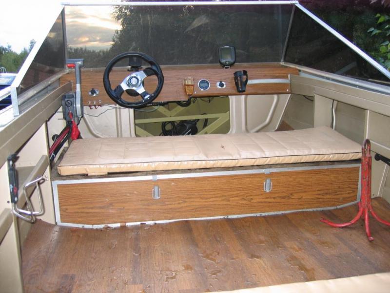

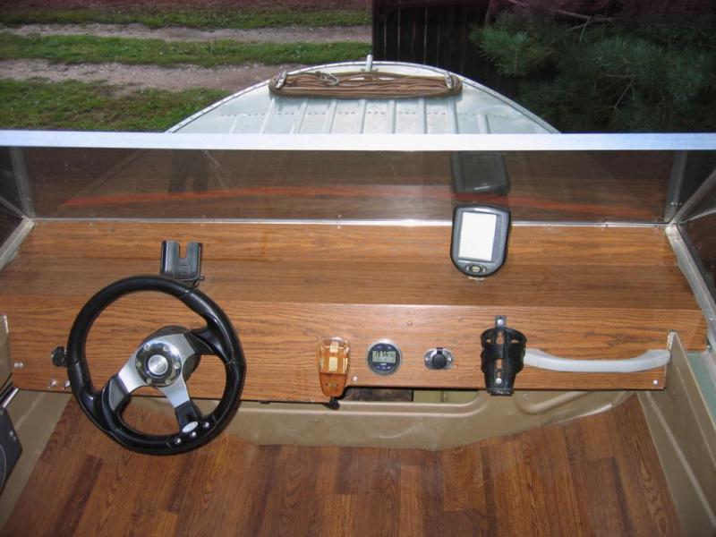

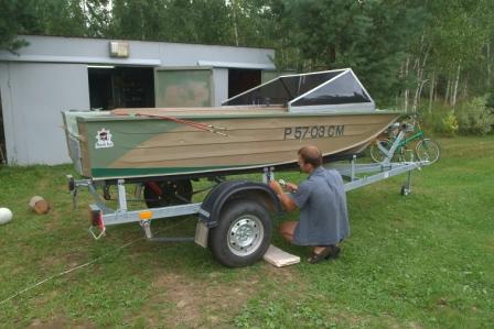

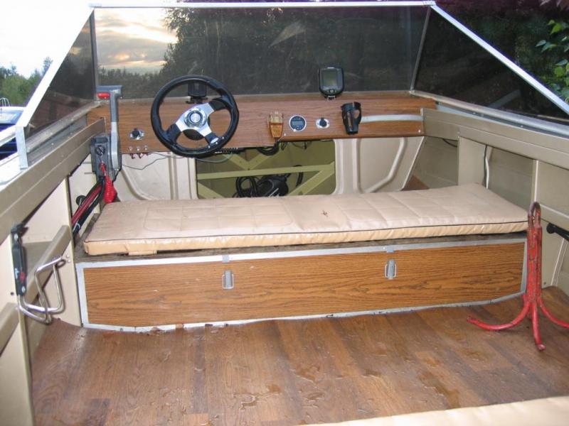

Торпеда- всё тот же композит.
  • 25 КБ Просмотры: 7 767
  • 70,5 КБ Просмотры: 6 859
  • 53,1 КБ Просмотры: 6 926
  • 48,5 КБ Просмотры: 6 938
AK
14.06.2011

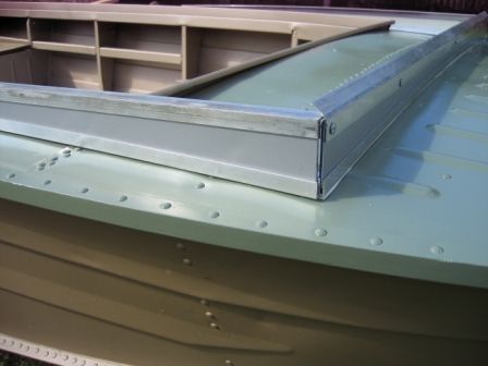

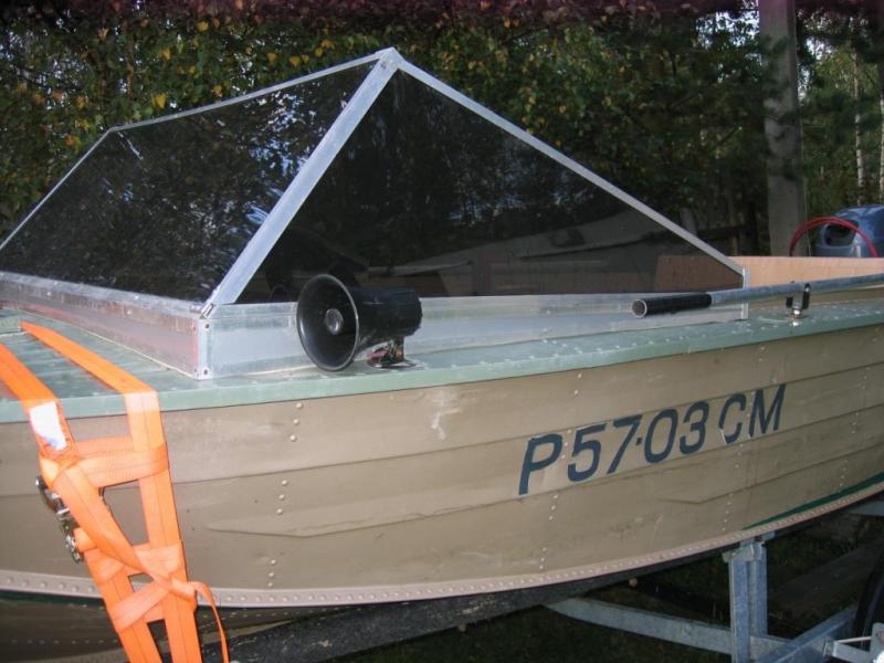

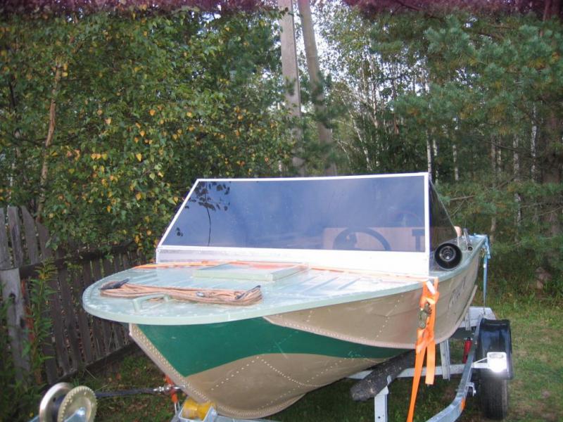

В рамку из F-образного профиля вставил монолитный поликарбонат 4 мм.

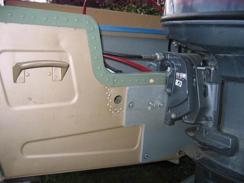

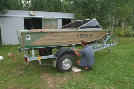

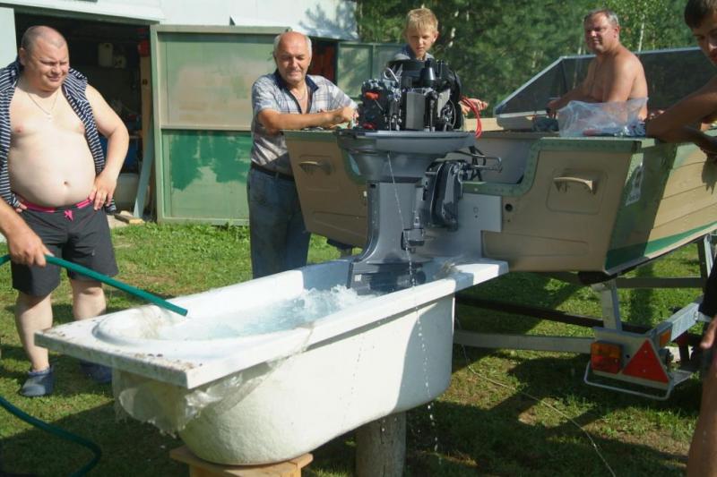

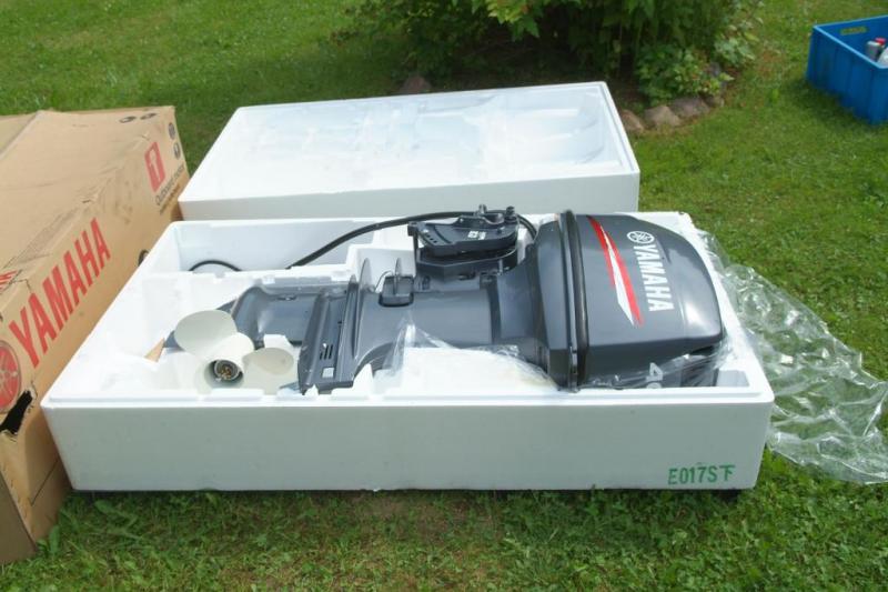

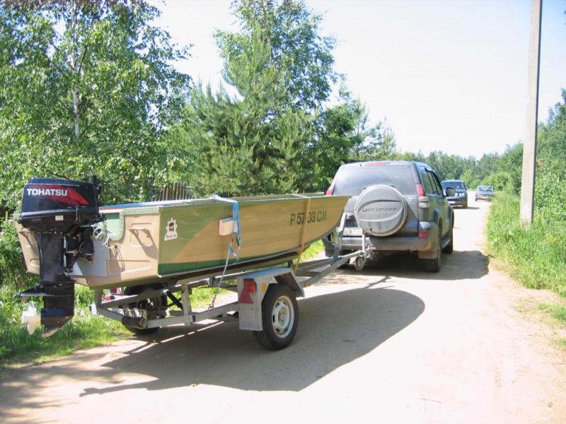

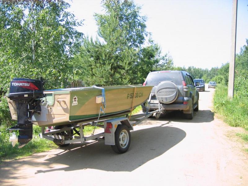

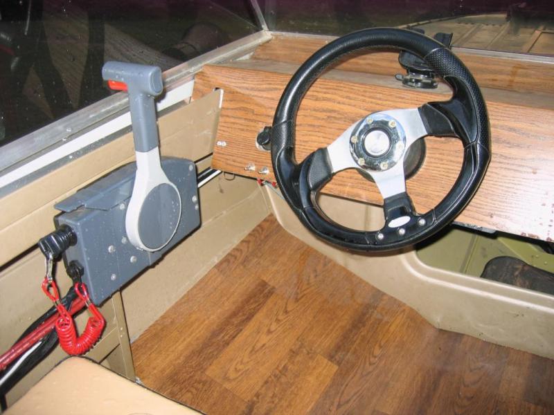

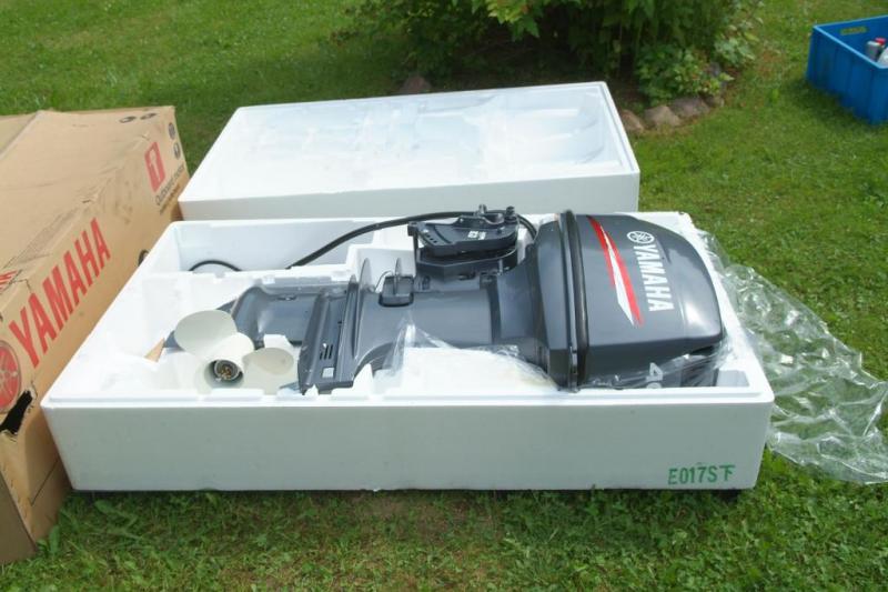

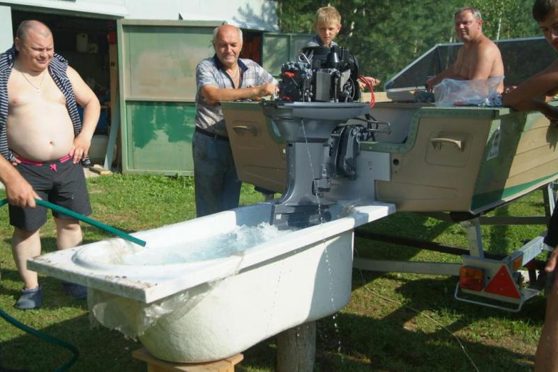

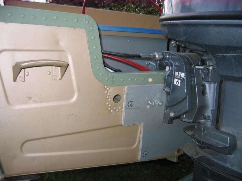

На конец в руках у меня оказалась нужная сумма денег и в разгар сезона мне посчастливилось купить новую сороковочку.
AK
14.06.2011

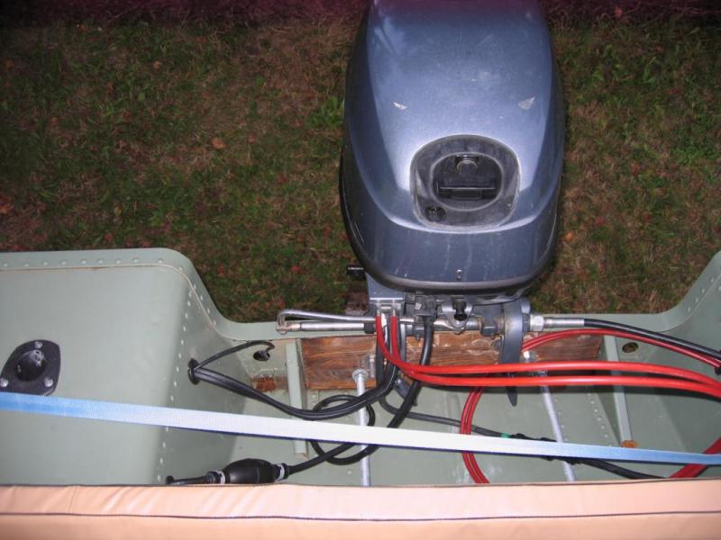

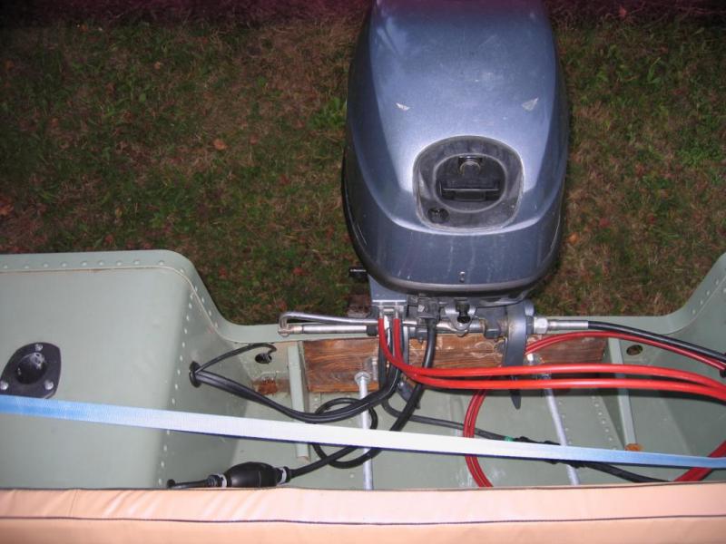

Установка, и торжественный запуск двигателя был произведён всем миром! Вечером того дня всё это было достойно обмыто.
AK

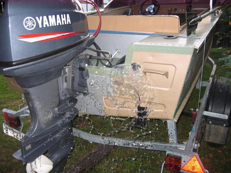

14.06.2011

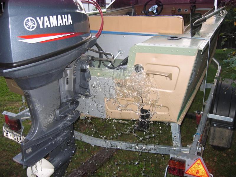

Помпа работает.

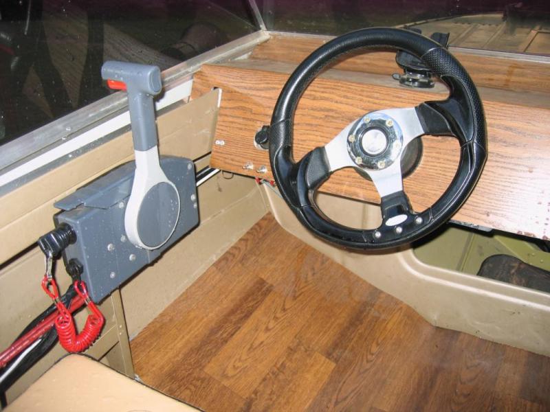

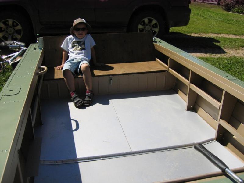

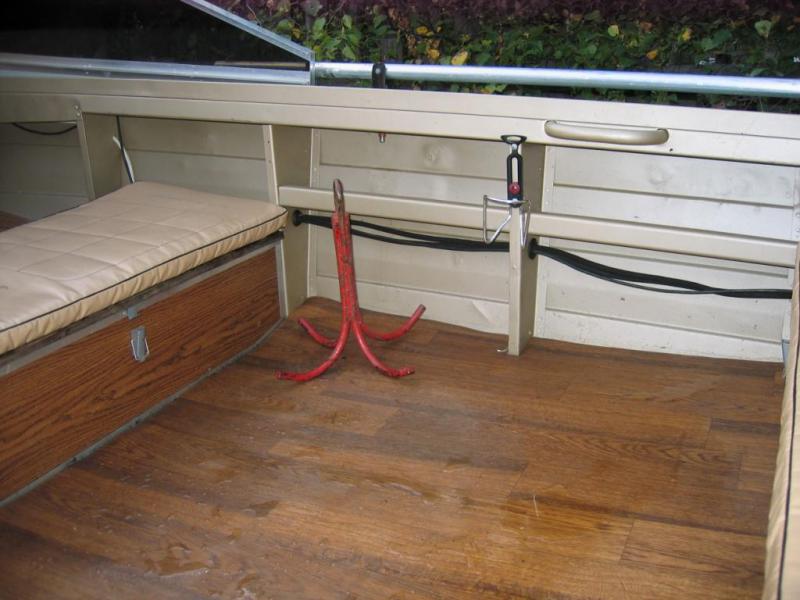

AK
14.06.2011

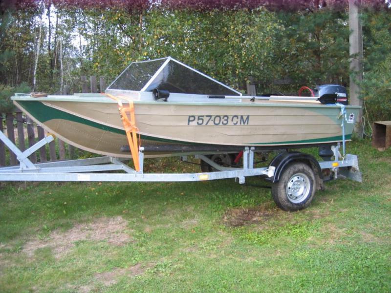

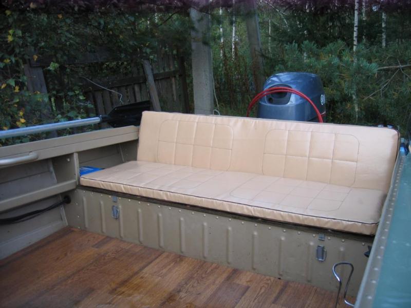

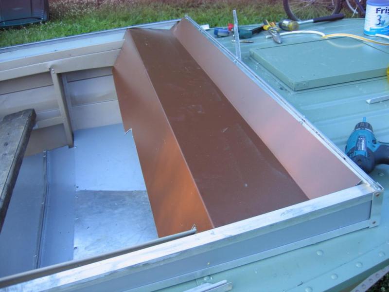

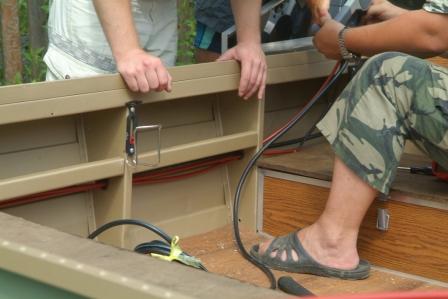

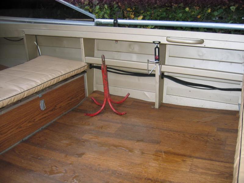

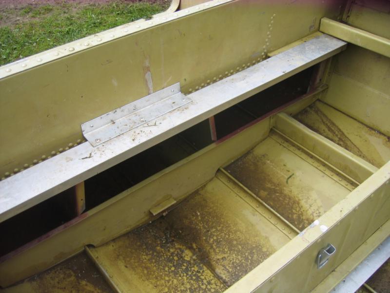

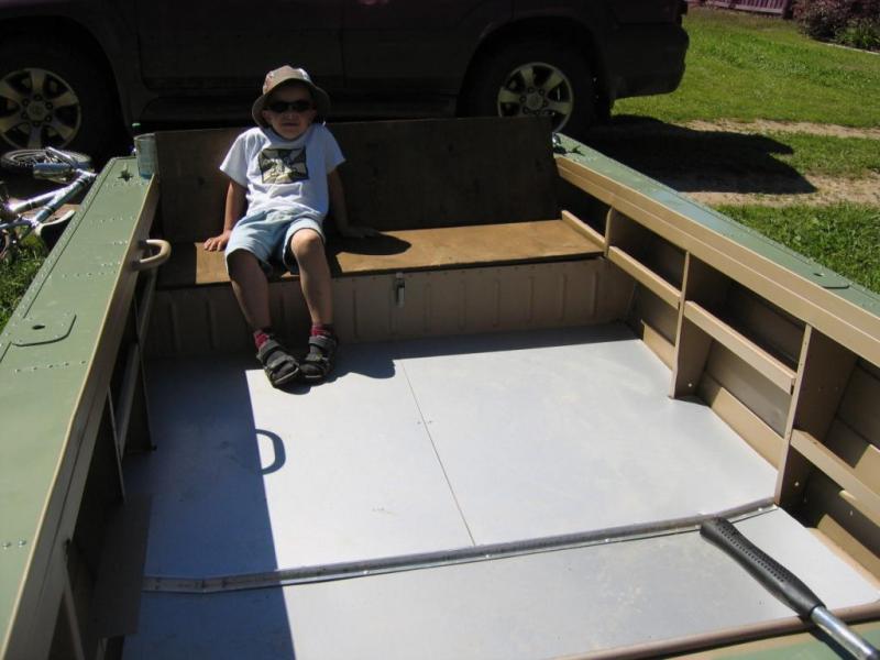

сиденье-рундук, опять эфка и композит
  • 59,2 КБ Просмотры: 6 986
  • 70,2 КБ Просмотры: 6 954
  • 55,9 КБ Просмотры: 6 996
  • 62,5 КБ Просмотры: 6 994
  • 66,8 КБ Просмотры: 6 927
