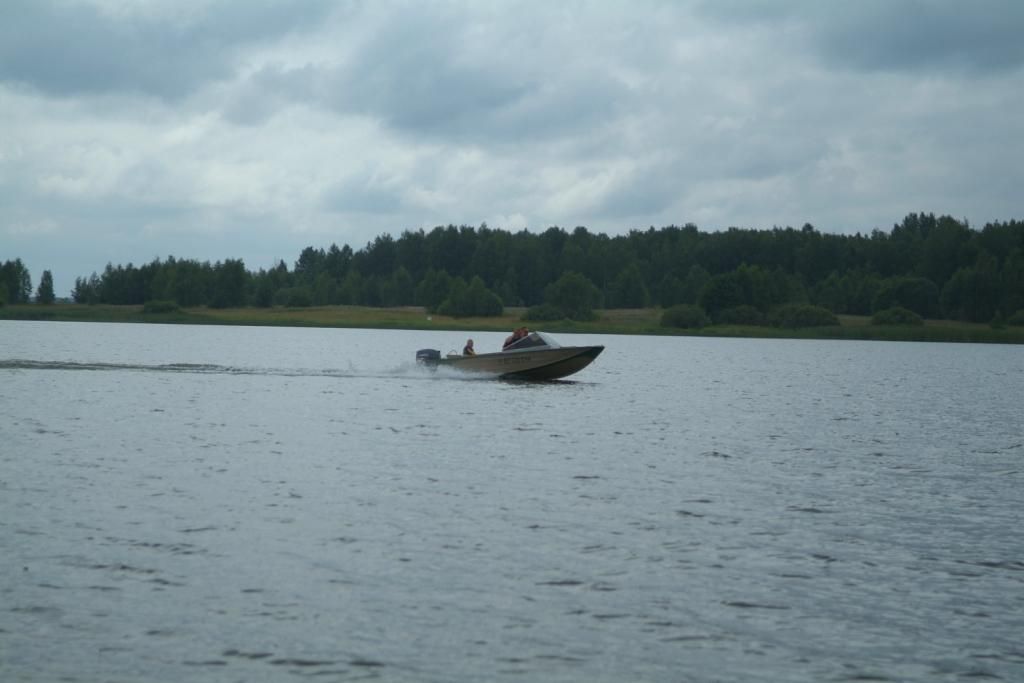

После мучительной обкатки, испытание лодки показало, что Южанка-2 ОФИГЕННАЯ Лодка!!!
Четыре человека, общим весом 350 кг на борту, плюс шмурдяка да хабора всякого полная лодка, выход на глисс и 46-47 кмч . Уверенно идёт и на малом ходу.. Кавитация пропала, ну если конечно ни делать полицейских разворотов. На волне прекрасно: хоть сбоку, хоть сносу, хоть как. Груженая хавает волну получше, чем в одиночку. Не забрызгивается. Манёвренная. Конечно идеально ходить на ней вдвоём. В общем я получил то судно, которое устраивает меня полностью.
Дальнейшие походы на воду, на охоту и рыбалку стали в удовльствие.
И конечно же есть ещё над чем поработать. К следующему сезону хочу тент с дугами смастерить, обязательно калитку сделаю, огни ходовые, ну и так по мелочи работы найдётся.

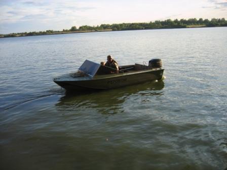

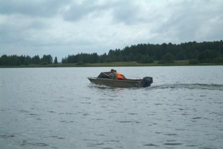

Сезон ходил на П2 под Меркури-15М, один - 28-29 км/ч, втроем примерно 25-26 км/ч. Все устраивает, ходил при любой погоде (Углическое водохранилище), но мотор, конечно, слабоват для П-2.
Больший мотор приобрести не удастся (по соображениям веса, каждый раз снимаю). Да и лодка П-2 сама громоздкая, ходим обычно 1-3 человека.
Если заменить П-2 на Южанку-2, какая будет примерно скорость с этим мотором? И вопрос безопасности - насколько она менее мореходна, чем Прогресс? Как ведет себя на водохранилищах в непогоду, при ветре и волне?
08.11.2011
Константин. Южанка 2 хорошая и довольно мореходная лодка. Остойчивость на выстоте, она не забрызгивается. Менять ли прог на южанку 2 ради Вашего мотора не стоит. Скорость возрастет не на много. А вот обитаемость у второго Прогресса намного лучше. Один бомболюк чего стоит. Очевидное преимущество для первоначального выбора в пользу Южанки 2 это материал корпуса АМГ. А в Вашем случае, если корпус не гнилой, есть смысл тюнинговать свою лодку. Да и в непогоду, при ветре и волне чем болше лодка и выше борт, тем лучше ИМХО.

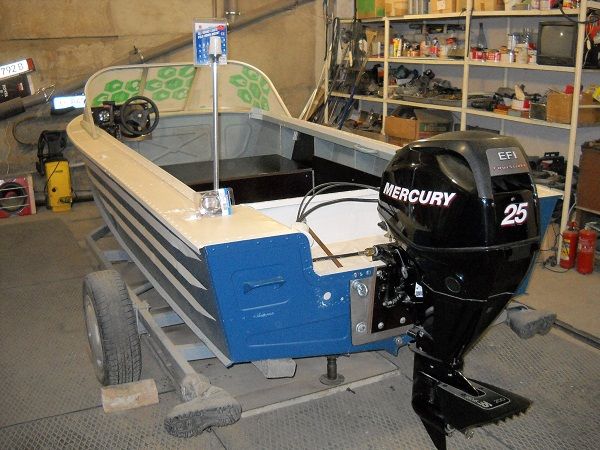

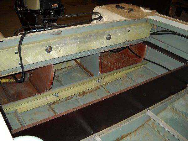

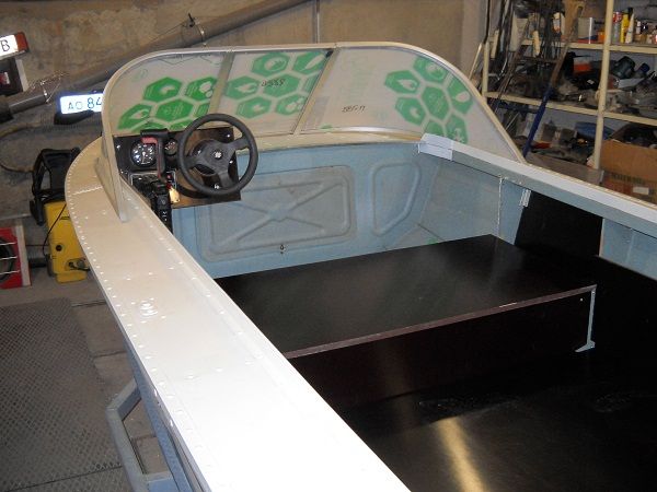

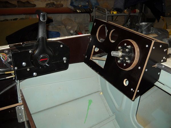

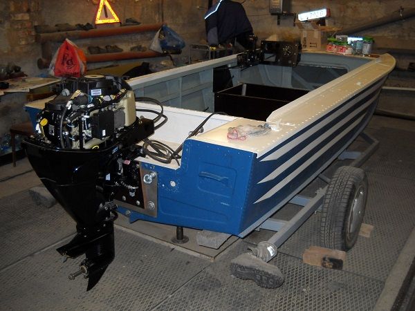

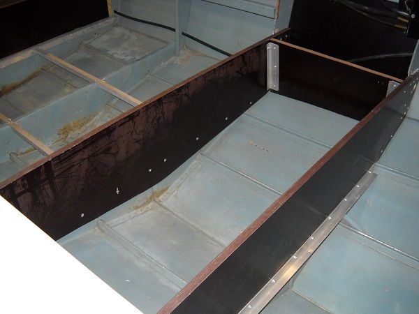

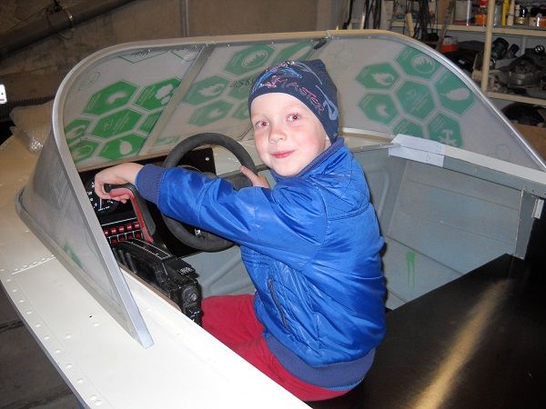

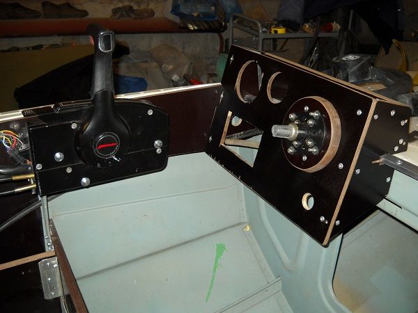

Вставлю своё в эту тему чтоли, ругаться надеюсь не будут. :pardon: Дошли наконец то руки и до своей лодки, а то на Волге уже во всю моторы гудят, а у меня еще конь не валялся. :) Работы конечно еще до и больше, но надеюсь за май закончу. :?

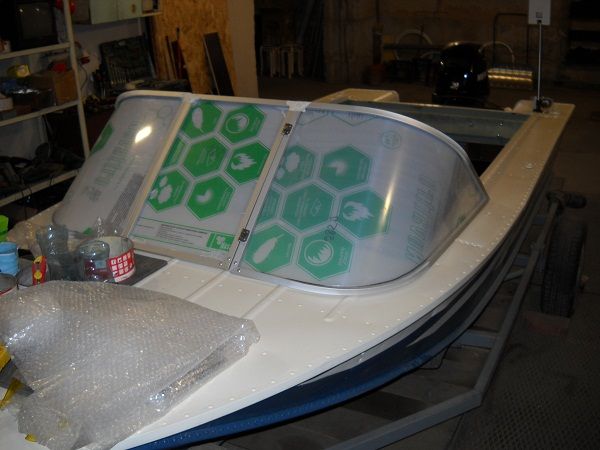

Стекло от ЛОДКИ 44 ? Или твоё?
Не, купил у них, времени уже нет на его изготовление, но жалею, говно редкостное, следующей зимой своё сделаю. :)

просто Андрей сказал(а):
сколько стекло обошлось смотриться класно.у меня стекла на корпусе небыло так что нужно что то думать .а колхозить нехочеться

. А про стекло ток увидел вопрос.и ответ...... А в чём вопросы по качеству... Абс независимо... просто интересно :| :yes: Вроде смотрится неплохо.... :? :unknown:
9 555
4 758
Гавно потому,что ШИРПОТРЕБ.Когда делаю на заказ,так три раза хозяина вызываю( чтоб по росту было ,индпошив )Посмотрите как оно стало на ОКЕ -4.Хотя подогнать конечно можно

докер сказал(а):
Гавно потому,что ШИРПОТРЕБ....
Очень метко подмечено. :good: Жиденькое оно, размеры правой и левой части не соответствуют, плоскость прилегания к палубе вообще ребром профиля, так что по нормальному(крепко) его не зафиксировать на лодке, высота стекла расчитана на карликов, или надо на пайолах задом сидеть. Вообщем, не очень короче, только со стороны смотреться нормально и всё. :( По цене - 9тр + доставка до Казани - 300р = 9300р. :)
За такие деньги, по стоимости материала, штук пять стекол можно, капитальных, сделать. Короче, я бы не советовал у них лобовые стекла брать, по тентам не сталкивался, может они и получше сделаны.

Спасибо! :drugi: А про малого капитана - так всё для детей, ради этого и живем. :) Он у меня из лодки с самого(говорить еще не умел) не вылазит, бывает по осени погода плохая, на рыбалку собираемся, а он со двора не выпускает, с нами тоже хочет, приходится уговаривать, чтоб дома остался, вот подрастет - тогда уж.
  • 39,4 КБ Просмотры: 11 974
