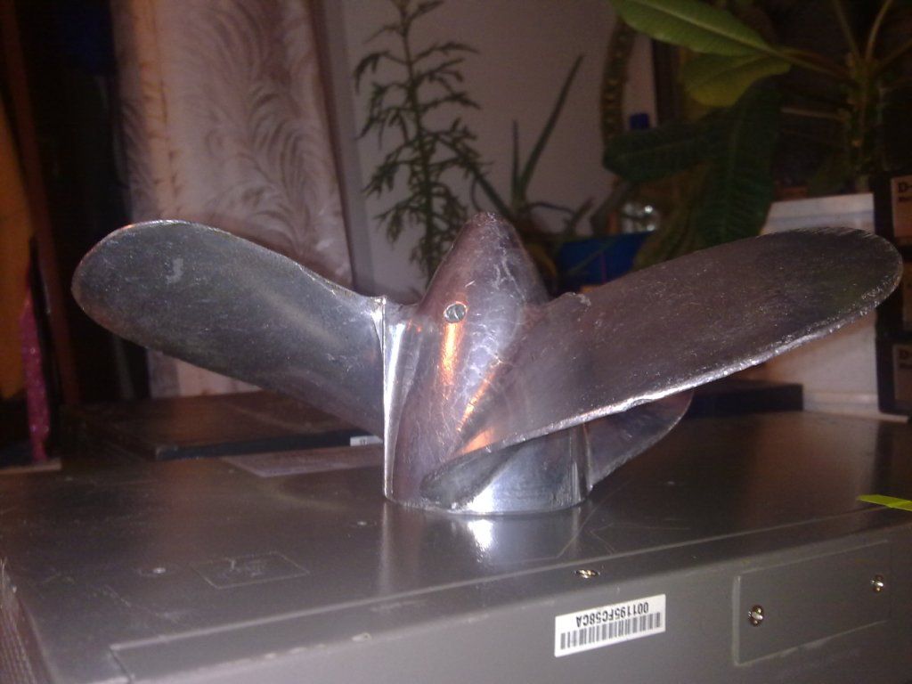

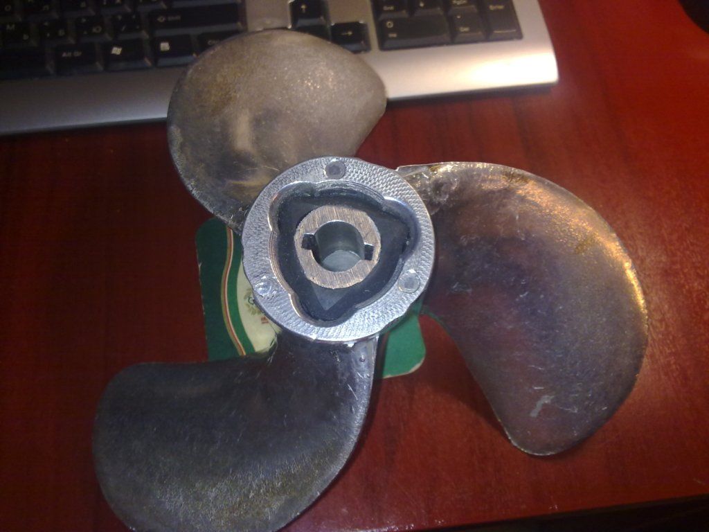

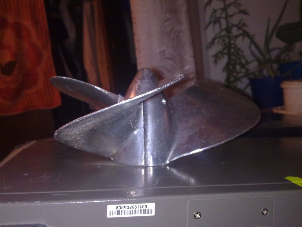

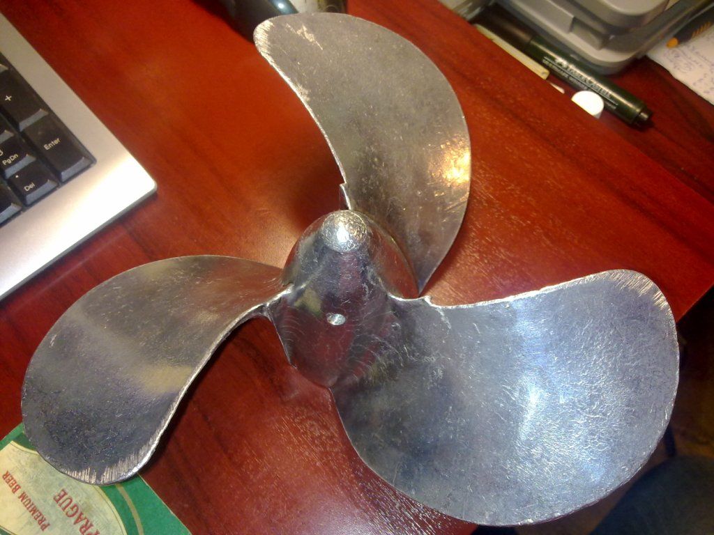

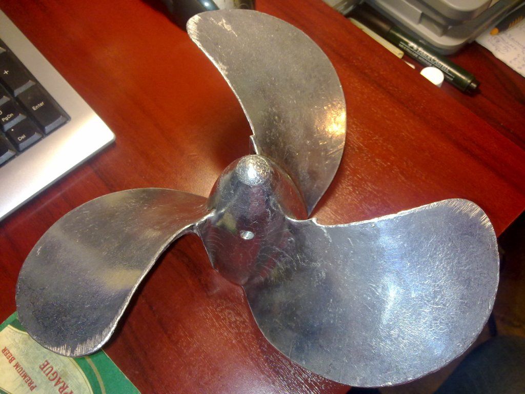

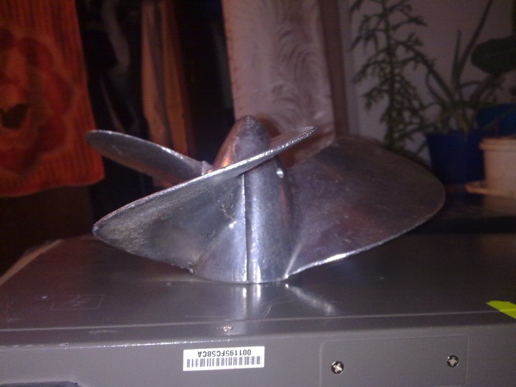

Вот на днях купил... Скоростной...

И что сказал продовец, какой шаг?

сказал что шаг 320...
И облегченный сплав металла...
Обычный у меня весит 765 гр...
Этот весит 620 гр...
а по размеру даже чуть больше чем на 300...
A
Anonymous
Guest
Видел я в магазине такие винты, написано Н-320,а на барахолке такиеже винты , продован говорит что трехсотые, только конфигурация лопостей другая. Вот и не знаю кому верить, толи одинаковые толи нет?
