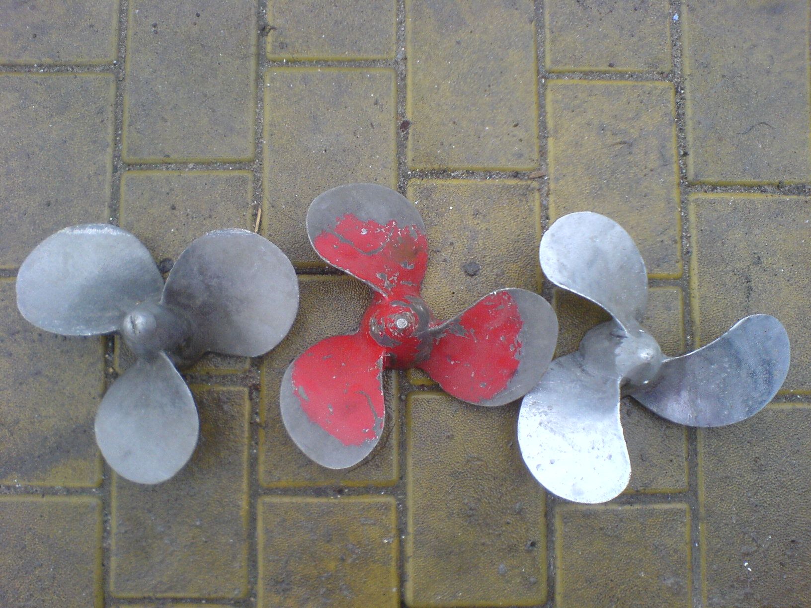

Я тоже незнаю как точно. Известно станет в начале сезона )))...

Интересно былобы глянуть на совдеповскую 320-ку.
156
сомневаюсь, что у DJ-IL 320-ка, да и качество сомнительное, грубое всё очень. Был у меня 320 давно очень, он не так выглядел
Точно ничего не скажу потомучто сам не мерил шаг, продавец сказал, я купил, а летом будет видно...
Но сказали что если это не 320, то это 300 ка с увеличенным кпд...
Просто купил потомучто из всех моих 10 винтов этот абсолютно на них не похож ;)...
Да и стоит он всего 500, а во всех других магазинах от 950 р...
А подготовить его и отполировать я и сам могу...

На фотках винт - шаг 320 - у меня такой же валяется лохматых годов, махровый от времени, но такой же по форме. Отличительная черта - саблевидные лопасти. Странно про цену, у нас все три винта по одной цене продают, гдето около 900рур.

скоростной винт, ну очень редкое явление и его лопасти отличаются от стандартного изменённой хордой!
А ктонибудь видел такой винт в живую, говорят выпускался Н-320, может фты есть у кого?
Вот на днях купил... Скоростной...
Такой винт мне прислали в прошлом году. Сказали шаг-300 называется Св. ухо.

Так всетаки это свинное ухо 300-ка или 320-ка???
A
Anonymous
Guest
Хочу тебя огорчить, это на 320, а пародия 90-х годов! Форма лопастей отдаленно напоминает 320, а про увеличенное КПД, вообще бред! Вопрос, зачем тебе скоростной винт? Этот винт хорош только в исключительных случаях, достичь мало мальских скоростных хар-ик поставив этот винт, абсолютно не достаточно! Требуется хорошо отрегулированный Вихрь и максимально облегченная лодка! Под понятием "хорошо отрегулированный" понимается как у нашего папы "ВИхря" написано в книжке!!! Там есть специальный раздел посвященный этому! Я ну очень долго боролся с недостатками Вихря, по этой книге, всё ради увеличения скорости и КПД, так вот, результат превзошол все ожидания, но!!! Скоростной винт в повседневной эксплуатации, совершенно ненужная вещь! Кататься одному скучно, а в кампании нужен уже не скоростной винт, а сшагом поменьше, так как хар-ки этого винта расчитаны только на узкий диапазон! Во всех других случаях он только хуже и существенно хуже! А вот про зачистку и полировку лопастей, это нужно, но опять же, для чего? Если гонки то да!!! А если для обычных покатушек, то смысл? Если у тебя голова сейчас разобрана, займись лучше доводкой ЦПГ, это геморно, но интересно! Потом в редукторе поставишь удлиненный вал, с двухлопастным винтом и будет тебе счастье!

Зиначит я купил грузовой винт ???
Млин...
Обидно дасадно ну )(уй с ним ладно.............
