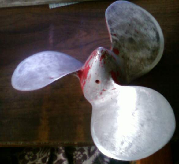

Уточните пожалуйста а это какой? Похож на стандартный 300, но лопасти потолще как то. На моторе у меня стоит 300, там лопасти тоньше гораздо.
Да это шаг 300.Толщина больше- ну может разные заводы делали или литьевые формы поизносились.Тот винт что купил DJ-IL (шаг 320)вообще какие-то самоделкины льют

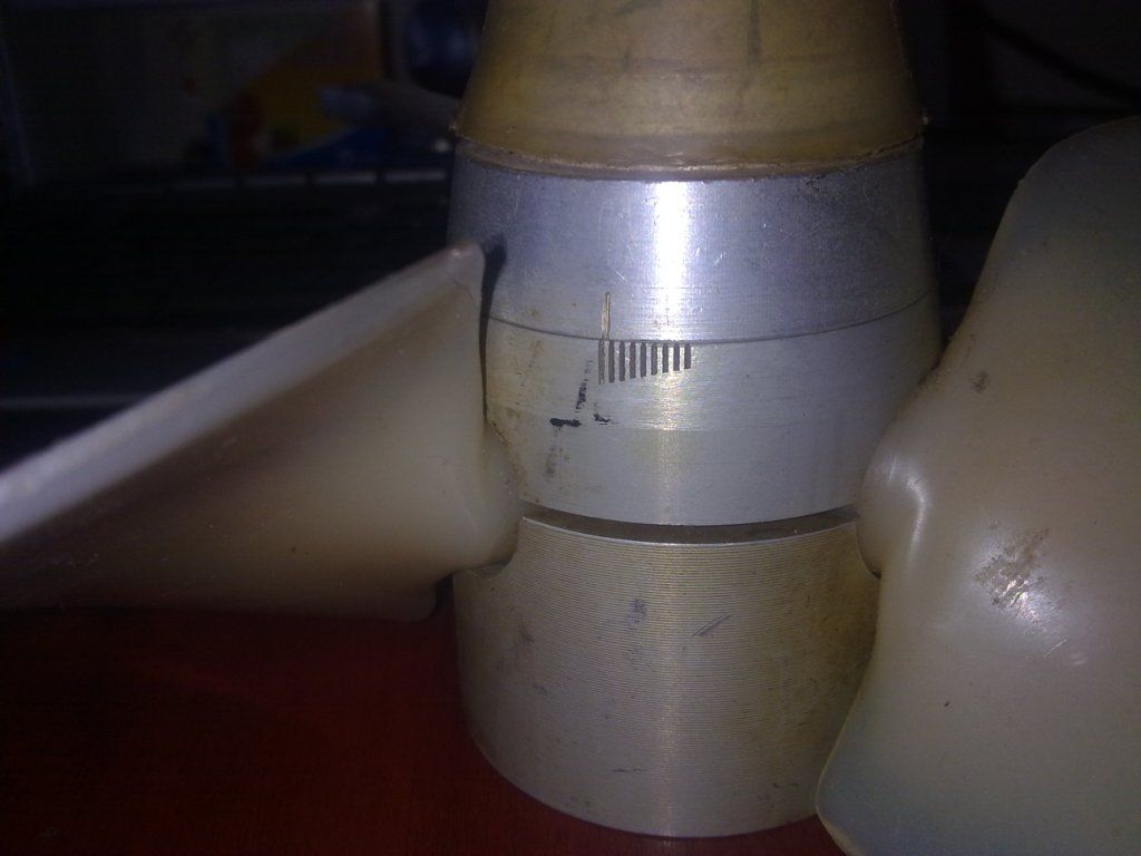

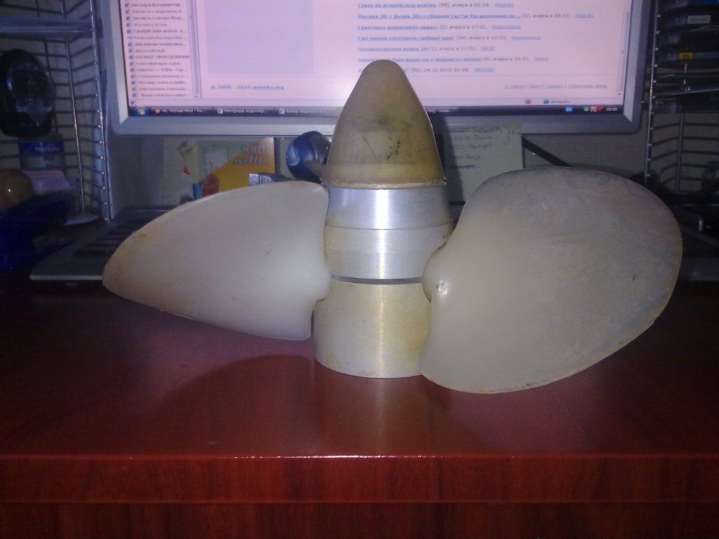

Пермяк моряк.........

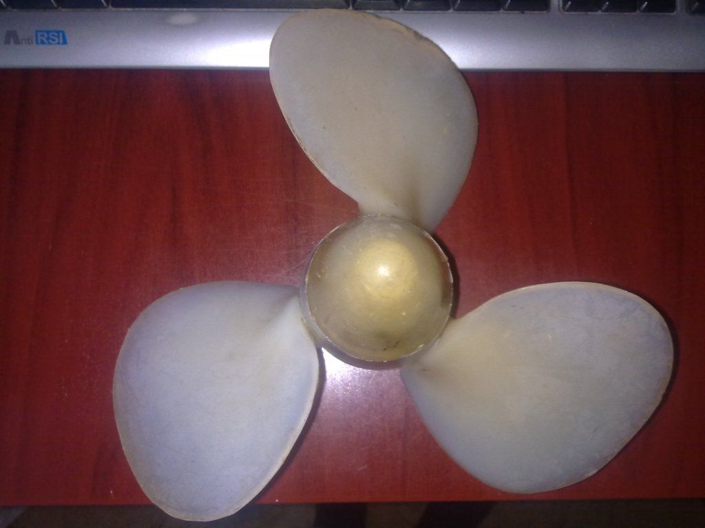

Доброго дня всем!!!!!
Кто нибудь пользовался таким винтом???
Если да то подскажите как о себя зарекомендовал???
Какие есть плюсы минусы???
И с наступающим всех заодно!!!!!!!!!!!!

Енисей это. Много о нём пишут и хорошего и не очень. Опять же, всё надо пробовать. Был у меня такой, понравился.
ps, а за сколько купил? Лопасти продаются отдельно? В комплекте там 3шт идёт если не ошибаюсь

У меня в мешке лежал с 9 тью запасными лопостями... Я купил вихри нынче + одна башка и куча всяких зап частей... Отдал за все 5000...

А вот интересно лопасти часто отлитают???Дюраливый затачивать часто приходится ,а это капрон как я понял.Кстати с наступающим Новым Годом!С уважением Kisloff Aleks

Не знаю как у ВАС, а у нас этот винт называется "Черноморец", откровенное "ГЭ" Никакими выдающимимся характеристиками он не отличается, ну никакими! Мало того, он ещё и неудобен в пользовании! Выставить требуемый шаг, на первый взгляд легко и просто, но зажать регулировочную гайку так что бы она не провернулась в удобное для,НЕЁ, положение!!! Крайне сложно!!! Мало того, там внутри стоят резиновые валики, что то наподобие демпфера, так вот в процессе эксплуатации, даже если удалось выставить нужный шаг и хорошо его зафиксировать, эти резинки сжимаються и немного прокручиваются, естественно сдвигается и шаг! Опять же в нужную сторону самого винта, а не его хозяина! Я не знаю чем руководствовались создатели сего девайса! А вот "Енисей" почти такой же, но двухлопастной!!! Все недостатки 3-х лопастного сохранились, но скоростные хар-ки 2-х лопастного, это выше всяких похвал!!! Но только скоростные и ни какие другие! В сравнение с алюминькой 320, 2-х лопастной едет гораздо быстрее! Но стоит нагрузить немного и всё, 3-х лопастной ушел вперед! Надо снова регулировать шаг! У меня есть такой! Заменил резинки на более упругие!(самодельные) маркером отметил метки на разные нагрузки и летаю! Но на каждый день он вероятно не подходит, в свое время в Катерах и яхтах писали, что это винт только для скорости! Ещё есть один недостаток, которого нет у такого же но 3-х лопастного! У 2-х лопастного существенно чуствуется вибрация на транце, небольшая но есть, писали что это происходит из-за того что 2-е лопасти! Если бы у 3-х лопастного добавить 4-ю лопасть, вибрация была бы ещё меньше, но скоростные хар-ки оставляли-бы желать лучшего! Вот и нашли, как казалось в 70-е, компромисс! И если ты заметил, то лопасти что у 2-х, что у 3-х лопастного винта сдвинуты на перёд! Подальше от редуктора, что бы повысить КПД, наверно им это сдесь удалось! Но поставить этот винт на уже удлиненный вал не удасться, будет мешать"хобот", если конечно он у тебя не спилен! Однажды под шафе, поспорили на 0,5л, 2-х лопастной поставили на 25-ку Прог-4 а на Козу 5 , 30-у с обычным 300 и как вы думаете, кто кого обогнал! Правильно, Коза и Прог шли ноздря в ноздрю! Может 30-а была ")(уйня" может , ещё что то но, 0,5 пили вместе! Придёт сезон попробуешь и сам поймёшь, что 300 винт самый универсальный и на каждый день! Всё остальное это тунинХ , когда хорошо а когда и вообще "корове седло", что чаще и бывает!!!

А в качестве грузового его уже нельзя использовать???
Просто у меня нет грузового...
И в продаже найти не могу(((.

Так отчего же нельзя? Можно, конечно! Но, на больших расстояниях, эти самые резинки(демпфера) скручиваются и эффект улетучивается! Такой винт, это универсал на все случаи жизни! Но хар-ки такой универсальности, всегда хуже стандартных хар-к !!! Тем более изменяя шаг винта, мы не меняем хорду лопасти, а это очень важное слагаемое! И если на скорость это влияет лишь косвенно, то на тягу конкретно! Этот вариант можно рассматривать, как запасной винт в лодке! Он на все случаи жизни, но только в виде докатки до причала! И я удивлён что в России проблема с винтами на Вихря, даже у нас их найти не проблема!

вот оно что, значит 3-х лопастной это "Черноморец". Енисей 2-х, на таком не ездил ещё.

Да уж...у нас тоже мужики на причале матом плевались на эти "мультипитчи" унылое говно воощем...и соогласен с Афалиной,что 300 винт самое оно!!

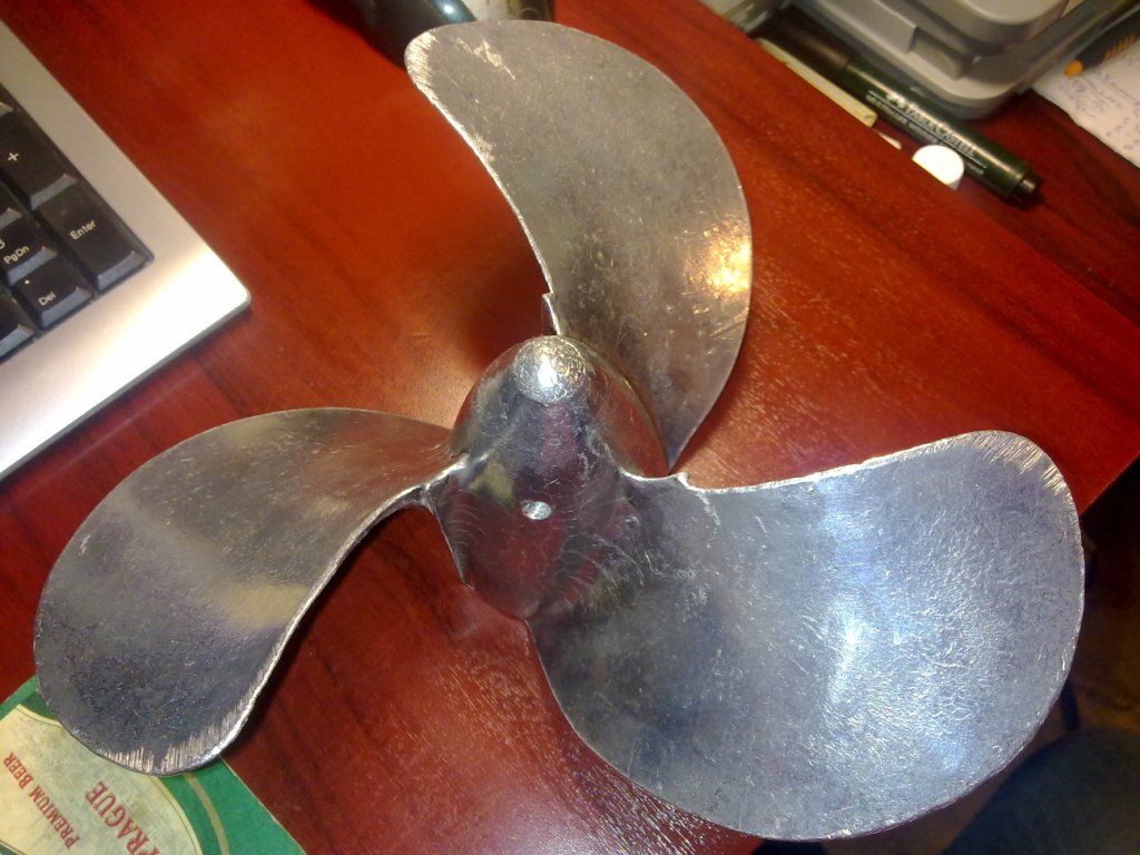

Здрасте всем! Насколько знаю, у нас есть 3 вида винтов, по крайней мере в Тольятти, Самаре. 1- Свиное ухо, 2 - полугрузовой, 3 - грузовой. Пользуюсь первыми двумя, вернее вторым больше. Отполировал, отгеометрил оба. Радуют. 1- налегке, 2 - под любой нагрузкой. на первом идешь - уши хлопают по затылку (я не чебурашка), на втором, если налегке - почти тоже (неуловимо), с нагрузкой - в водоизмещающем режиме(до 5 чел). Грузовой не нужен. У меня Прог 1

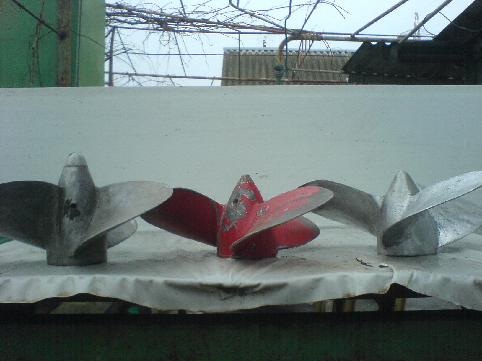

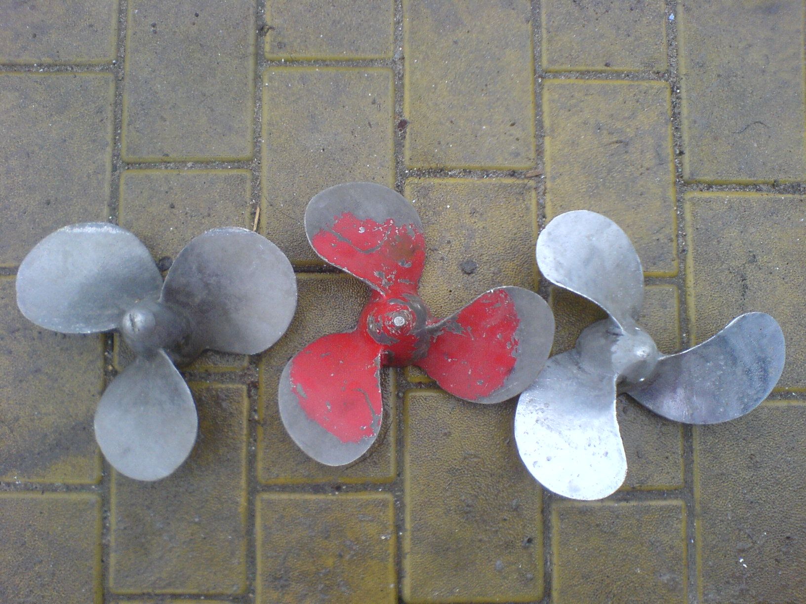

Может у ВАС и так, а у нас лучше! 320-скоростной, 300-штатный, 282-часто встречающийся, 240-грузовой "а-ля свинное ухо". Цифры на винтах абсолютно не означают их шаг! Очень большая редкость, это винт от "Привета" , кто ещё ходит на спарке, этот винт, находка! А по поводу облегчения винта, это можно, но до разумных пределов!
