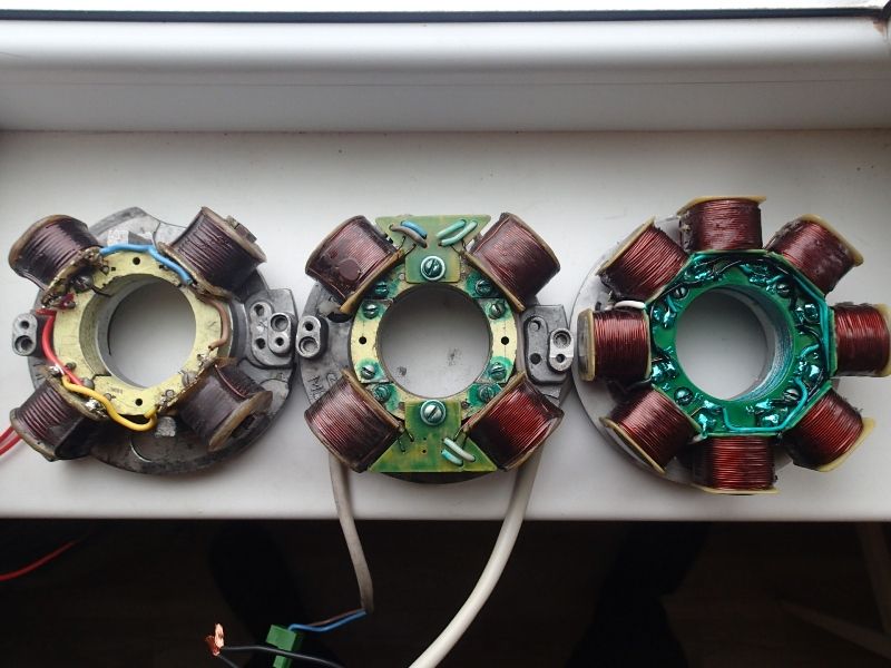

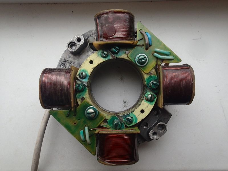

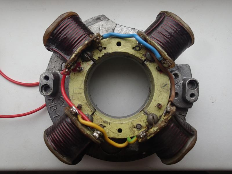

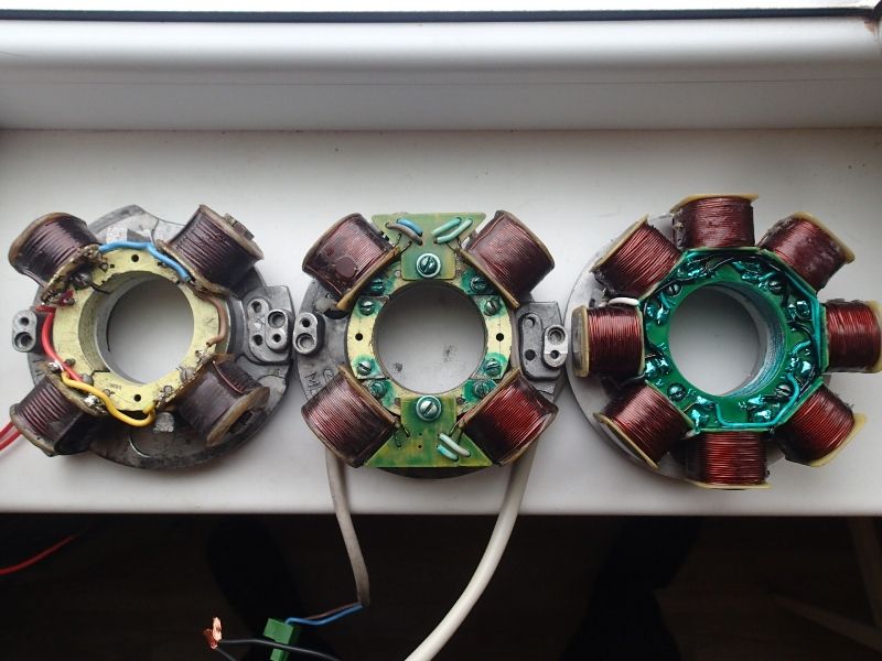

Посмотрел как ведёт себя на стенде МВ-1. Световые и катушки зажигания подключил на разные мосты, а выходы с них вместе. Не впечатлило.... :( . На 2700 rpm 1.7 А, На 1000 rpm около 0.2 А, несерьёзно это. На один мост показатели ещё хуже. Разное количество витков на катушках в параллель до моста видимо "убивают" друг друга. Последовательно уже получше, 1000 rpm 0.5 А, 1300 rpm 0.8 А, 2700 rpm 1.9 А.
После установил два сердечника с катушками зажигания(с более тонким проводом которые), подключил их параллельно до диодного моста. Катушки одинаковые, поэтому в параллель можно. Вышло на 1300 rpm 0.4-0.5 А на 2700 rpm 2.0 А. Примерно так же как и последовательно световые. Что бы поднять ток, можно поставить вставки между сердечниками, замкнув магнитопровод как на фото ниже, предварительно удалив оси прерывателей.
Этот генератор дает на 1300 rpm 0.8 А, на 2700 rpm 2.7 А, правда катушки здесь самодельные, но не сильно отличаются от катушек зажигания. С ним мотор отработал три сезона.
Есть ещё вот такой.
Здесь взял четыре сердечника и распилил их так, что бы влезли в катушку оба рога. Намотал проводом вроде по 80 или 90 витков диам. 1.4 мм. и соединил последовательно. Но слабый, 1300 rpm 0.3 А, 2700 rpm 1.9 А. Проблема видимо в сердечниках. Оставил для стенда испытывать выпрямители - ограничители.
А вот фото всех трёх - красота, самому нравиться. :D

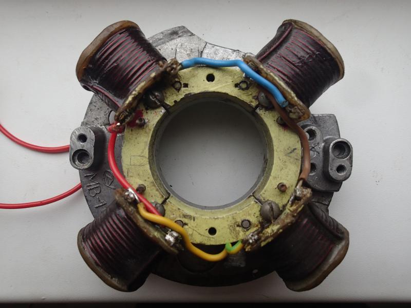

Этот генератор дает на 1300 rpm 0.8 А, на 2700 rpm 2.7 А, правда катушки здесь самодельные, но не сильно отличаются от катушек зажигания. С ним мотор отработал три сезона.]

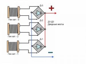

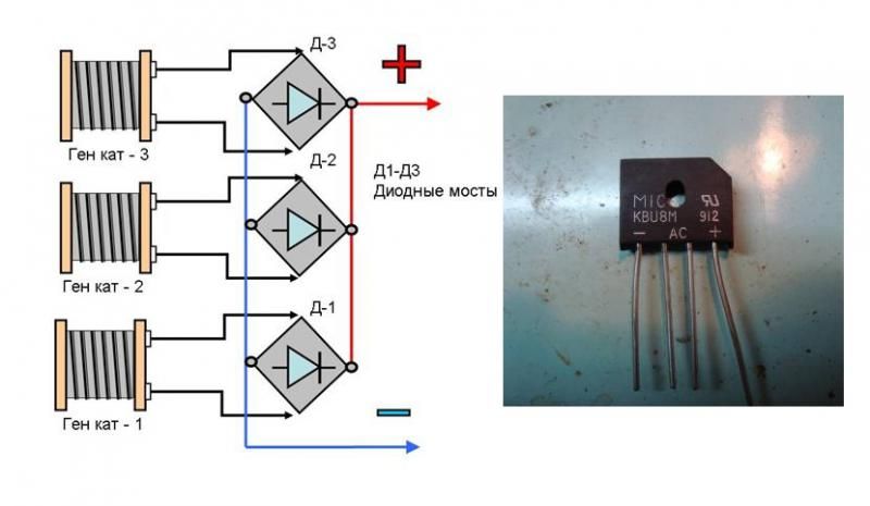

Костя, СПАСИБО!!! Очень познавательно. У меня сейчас стоит зажигание от Димы22 как раз на основании МВ-1, с трёх катушек выводы идут на диодные мосты (каждой катушке свой мост), потом + и - соединены параллельно. Получается, есть резон поставить вместо световых накопительные катушки, но у меня их всего три штуки на основании. Если две соединить последовательно, выводы на диодный мост, выводы третей катушки тоже на диодный мост, потом + и - параллельно. Должно же получиться?
Сейчас соединено вот так:

kav75 сказал(а):
[Получается, есть резон поставить вместо световых накопительные катушки, но у меня их всего три штуки на основании. Если две соединить последовательно, выводы на диодный мост, выводы третей катушки тоже на диодный мост, потом + и - параллельно. Должно же получиться?
Во первых накопительные катушки выдают намного большее напряжение чем 12 вольт,
во вторых там провод тоньше и значит и ток меньше а АКБ нужно по 3А в час подавать для нормальной зарядки.

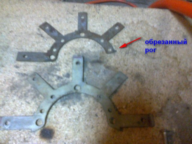

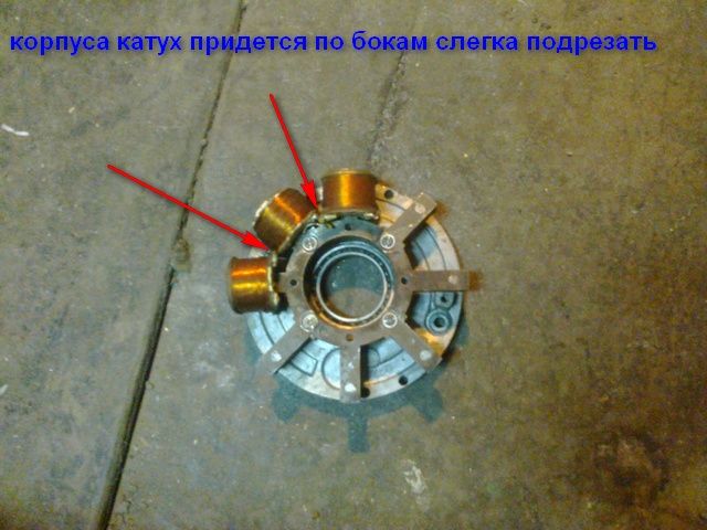

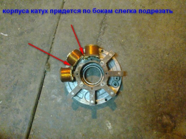

я для зарятки вот такой сердечник доделываю.донор два ветровских сердечника.обрезаем у обоих один рог.расклепываем берем 24 толстых пластины и 2 тонких.ложим пластины так чтобы обрезанная часть стыковалась с целой.следующие две ложим сверху повернув относительно нижних.набрав сердечник склепываем.мне осталось токарю отдать чтоб под маховик прибоевский проточил.катухи буду родные пробовать.7 генераторных будет одна на зажигание по Диме.такой сердечник подойдет на контактные зажигалки вихря нептуна и ветерка :pardon:

...Получается, есть резон поставить вместо световых накопительные катушки, но у меня их всего три штуки на основании. Если две соединить последовательно, выводы на диодный мост, выводы третей катушки тоже на диодный мост, потом + и - параллельно. Должно же получиться?
Тогда лучше наверное все три поставить накопительные, точнее катушки зажигания, накопительные это в CDI системах.
А можно две световые последовательно на отдельный мост, и одну зажигания на другой мост, должно получится неплохо. Только сфазировать две катушки последовательно на одном сердечнике надо правильно: выводы на мост будут либо начала, либо концы обмоток, между собой так же либо начала либо концы. Если перепутать, то тока в них не будет (при условии одинакового количества витков в них), проще говоря плюс на минус будет ноль :pardon: .

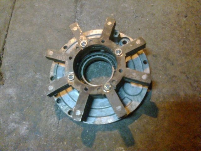

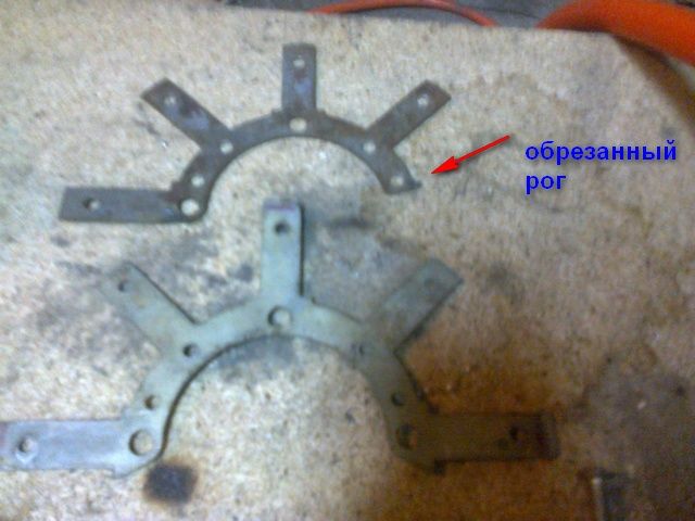

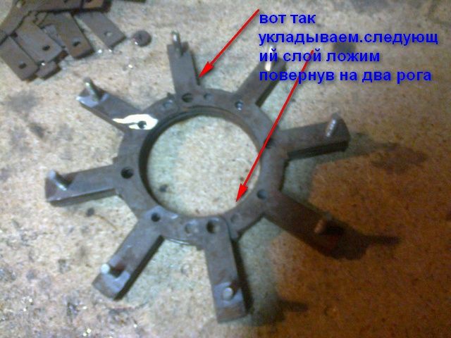

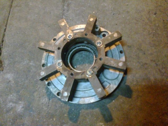

КОЛЕБАСС сказал(а):
я для зарятки вот такой сердечник доделываю.донор два ветровских сердечника.обрезаем у обоих один рог.......
Коль, супер! Расскажи потом о результате.

IGNAT сказал(а):
:yes: Костя как доделаю.
Точно, две световые последовательно на один мост, + катушка зажигания на второй мост. Световые как присоединены, посмотрю на целом МВ-1, если не ошибаюсь, так они как раз последовательно спаяны, т.е. правильно сфазированы.
Спасибо!!!

kav75 сказал(а):
Спасибо!!!
по моему параллельно всё таки :yes:

kav75 сказал(а):
....Световые как присоединены, посмотрю на целом МВ-1, если не ошибаюсь, так они как раз последовательно спаяны, т.е. правильно сфазированы.
Спасибо!!!
Нет, заводское исполнение параллельно!

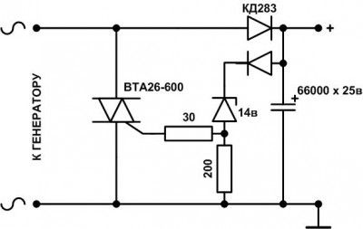

что вы думаете если пименить данный регулятор на мн-1 мв-1
