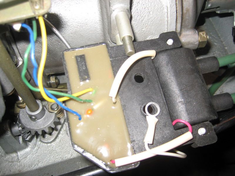

Re: Вихрь-30(Электрон) Глохнет на высоких оборотах.
Вид и крепеж катушки можно посмотреть здесь: topic970.html
А здесь распространенная схема подключения.
В твоем варианте, (-) минус на корпус, плюс на схему.

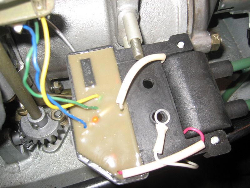

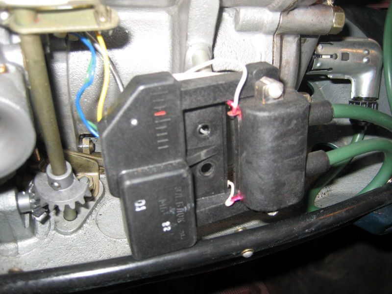

Vitold-почти наверняка зажигание.Грамотные электронщики просто скопировали схему с "мотолодки".Но мб-22 есть три вида или больше(с тремя я работал) и они немного отличаются.Электронщики про это просто не знали и сделали схему из сайта.Самое простое тебе самому взять прямо сейчас сходить в радиомагазин и купить семь деталек по копеечной цене.Вечером спаяешь схемку и завтра поедешь.
Известная Сх№3 прекрасно работает от катушки мб-22.
Если собрался покупать катушку от Оки и на лодке электрозапуск,то с катушкой купи коммутатор от Волги,желательно 131.Тогда зеленый провод от мб-22 к "Д" коммутатора.
Все проблемы с зажигалкой отпадут.

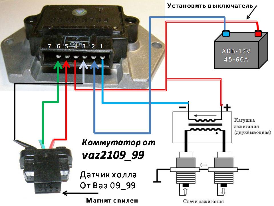

Подскажите пожалуйста перечитал уже много страниц форума уже запутался так все таки какую схему собрать на мотор Вихрь 30Р взамен схемы коммутатора МБ 22 у меня с него выходит 3 провода внутри коммутатора просматривается микросхема я так понял на ней собран ограничитель оборотов двигателя. Варианты вот такие есть
http://www.motolodka.ru/motors/domestic ... /mb-23.htm или собрать схему с этой страницы форума которую рекомендует дмитрий22 гон и дмитрий Панфилов.
Возможно на стандартном блоке коммутатора без переделок который на данный момент у меня стоит отключать ограничитель оборотов повлияет ли это на работу коммутатора и также возможно на этом блоке ставить катушку от Оки без переделки самого коммутатора.
vsv
26.11.2011
15
Прошу прощения если повторяюсь по теме Дмитрий22 гон, Дмитрий Панфилов может еще кто может подсказать я так понял вам приходилось переделывать такие коммутаторы как у меня если не трудно ответьте на мои вопросы, чтобы уже собрать схему зная, что она точно будет работать без проблем вместо моего заводского коммутатора МБ 22.
Или по Сх.№3 или http://www.motolodka.ru/motors/domestic/neptun/mb-23.htm

дмитрий22 гон спасибо за ответ это я понял что схема рекомендованная для МБ 2 не подойдет на МБ 22. Вопрос про схему №3 где вы еще рекомендуете дополнительно установить коммутатор от волги или с мотолодки http://www.motolodka.ru/motors/domestic ... /mb-23.htm какую из них лучше выбрать для сборки вместо моей и вот еще вопросы если сможете ответить.
Возможно на стандартном блоке коммутатора МБ 22 без переделок который на данный момент у меня стоит отключать ограничитель оборотов повлияет ли это на работу коммутатора и также возможно на этом блоке ставить катушку от Оки без переделки самого коммутатора и добавления коммутатора от волги как у вас выше указанно в сообщениях на этой странице у меня мотор оборудован стартером.

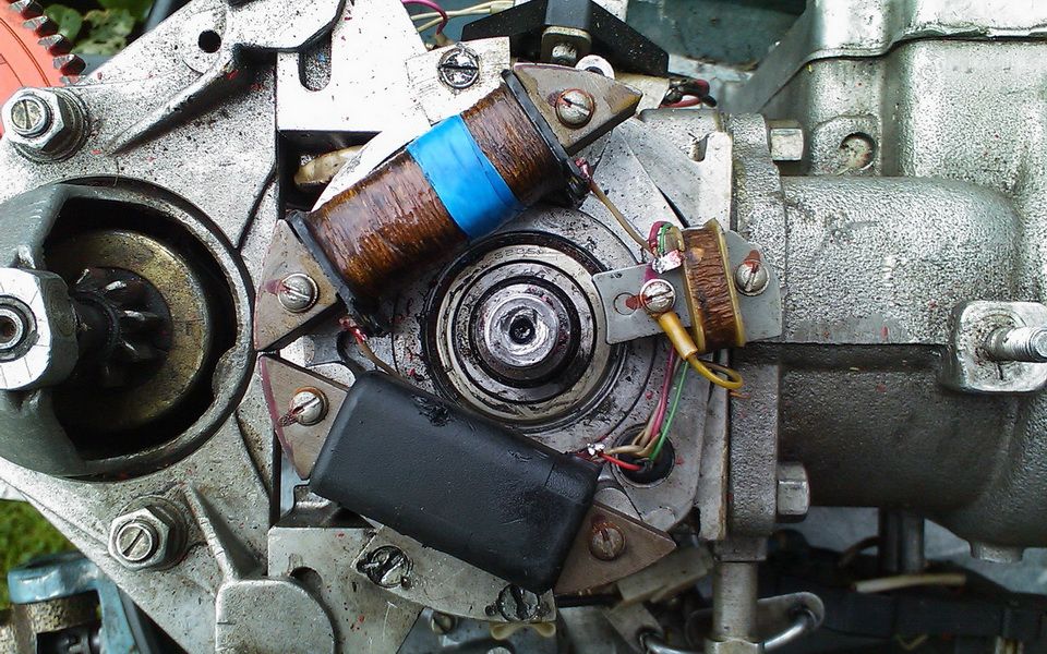

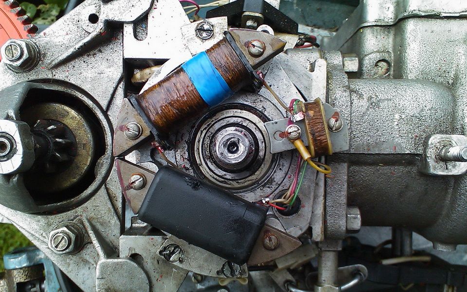

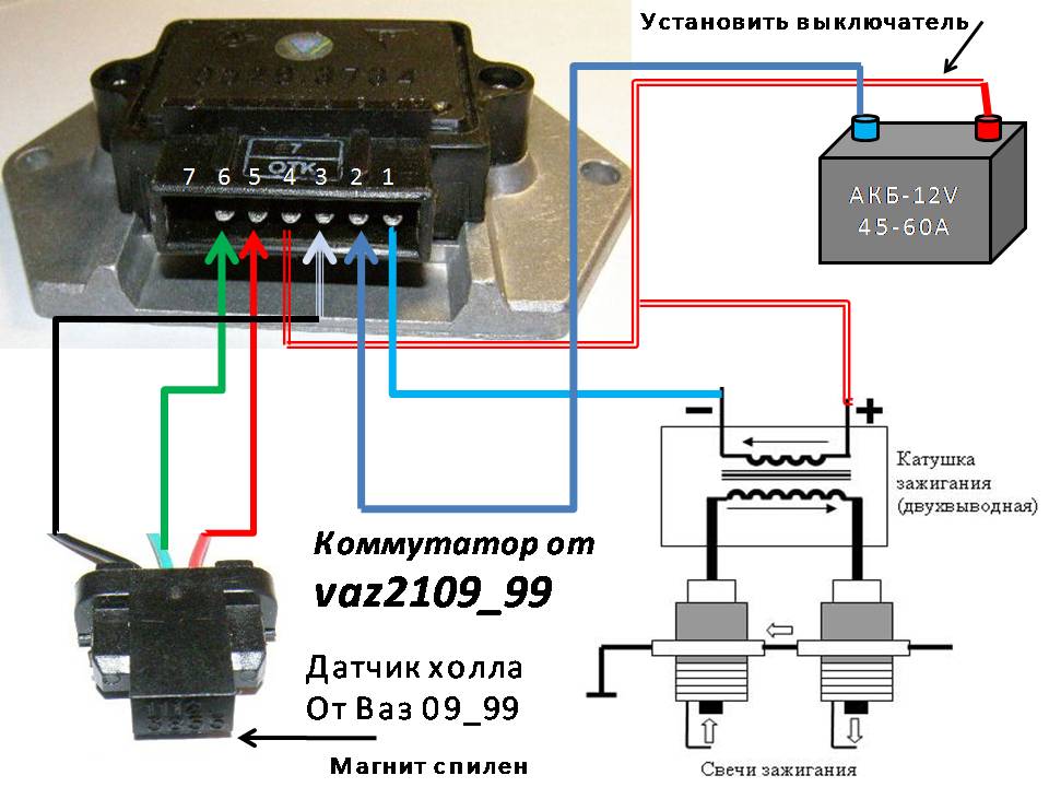

Уважаемый VSV !
У меня на В30 стоит батарейное зажигание на датчике Холла и коммутаторе от ВАЗ 2108, катушка от
"Газели" на два выхода. На сгоревшем электронном магнето от "Вихря", датчик Холла установлен на
штатное место с некоторыми переделками. На корпусе магнето также установлен диодный мост, и штатные катушки зарядки, так что почти все детали скрыти под маховиком. Работает эта схема очень хорошо.
Кроме отличного запуска в любую погоду, у нее есть по нынешним временам самы главный плюс-
экономия топлива. А это приблизительно около 25%, по моим подсчетам. Естественно моторчик должен быть не "убитый". Делал мне это один хороший человек, за что ему большое спасибо, по схеме из "мотолодки.ру". Что касаемо вашей неисправности то у меня на одном из В30 было что-то похожее.
На средних оборотах отлично, на максимуме глох. Причина банальна- при сборке, провода на катушки из магнето проложены были не правильно, и при повороте магнето перетерлись об маховик и коротили на "массу". Долго икали, но нашли.Желаю удачи!

Батарейное не хочу ставить зависимость от аккумулятора много нежных элементов датчик холла, девятошный коммутатор и.т.д сама по себе система зажигании батарейная отличная знаю сталкивался с ней когда у меня была девятка настроился все таки я собрать коммутатор по схеме №3 установить катушку от Оки и дополнительно Волговский коммутатор как рекомендовал Дмитрий22 гон выше на этой странице, только не совсем понял это схема точно подойдет к моему коммутатору так как разновидностей МБ 22 много. Из форума понял такая же система зажигания как на моем движке у Дмитрий Панфилова он пишет, что ее переделал и все отлично работает но вопрос на какаю схему переделал хотелось бы услышать ответ на этот вопрос.
vsv
26.11.2011
15
Стартер не для красоты аккумулятор буду ставить ручной пуск все равно со схемой №3 возможен если даже аккумулятор сел, что не скажешь про батарейное зажигание может в чем ошибаюсь.
нет, всё верно. но если нормальная зарядка, и движок заводится с пол оборота, так почему он сядет? тут у многих ребят на форуме зажигание батарейное и никаких проблем. НО решай сам, ездить тебе. ))

Эх услышать бы мнение кто переделывал коммутатор МБ 22 как у меня по схеме №3 или по этой схеме http://www.motolodka.ru/motors/domestic ... /mb-23.htm какая из них лучше работает какие тонкости есть, может детали какие аналоги заменить можно у нас такие которые на схеме указаны нет в продаже придется заказывать по почте, настройки да и сама дальнейшая эксплуатация как себя показала этого переделанного коммутатора.

Подскажите к каким катушкам подключается схема №3
