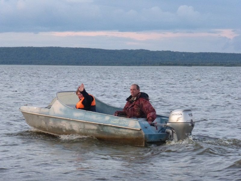

Отвечу по порядку - это не пик, после этой поездки высадил брата (который на передней банке снимал) и его дочку, а посадил друга 120кг. и свою жену 63кг., лодка пошла 28км.ч. против волны и 30км.ч. по волне. Вот это был уже пик, на глисс выходили прим. сек. 20 (я уже говорил). Я не знаю как в теории, я больше доверяю практике. На транце точно 15-ха, у мну другого мота не было, я его юзал 6 сезонов на ПВХ. Да и разыгрывать........смысл?

Мля ... спасибо за фото. и за ответ. Теперь я думаю об борьбе за каждый килограмм в моей лодке.

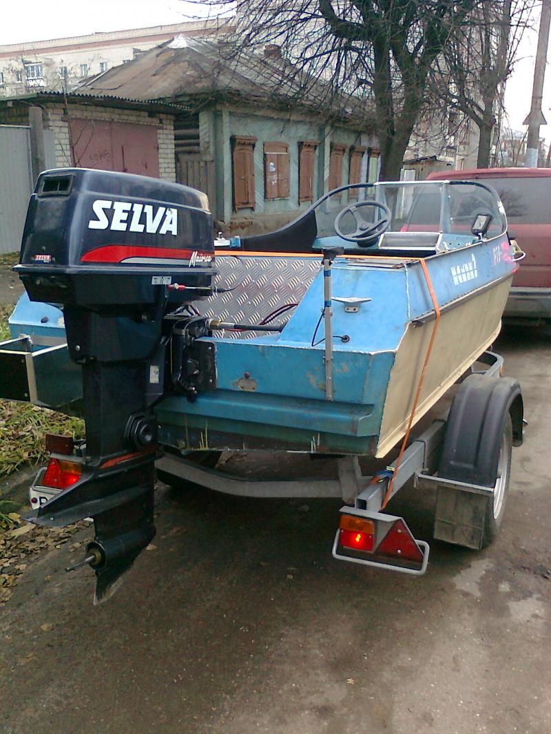

Андрей, никак насмотреться на твой доп транец не могу.... Можно поподробнее фото выложить. непонятно снизу его чё закрывает или как? т.е. он тебя не притормаживает? ну типа у меня бурун был от эхолота датчика на казанке... про это спрашиваю.
Максим, фотки пока только такие, лодка стоит в гараже, могу сфотать как попросишь ;)
Сделал доптранец только этой осенью. Испытывал-ничто не мешало :yes: Датчик эхолота тоже есть-смотри.

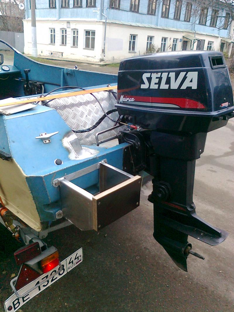

Ну, уж и ещё разок продублирую сам транец ;)

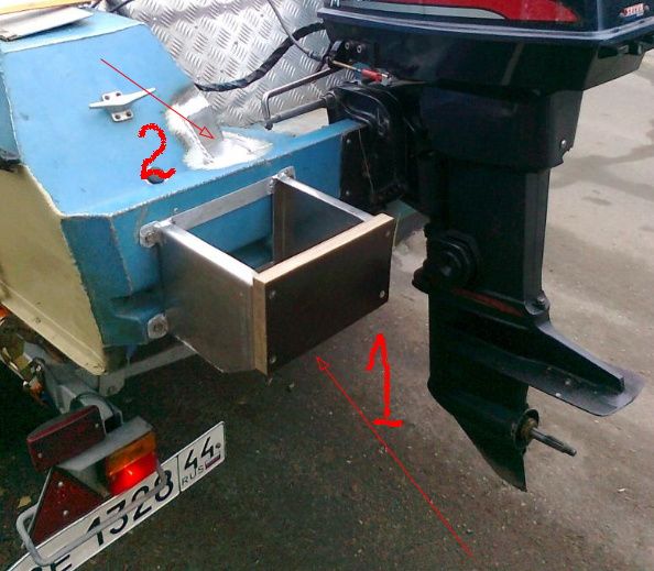

Barloy
05.11.2015
Неман 2 Флинк 320кл (казанка 1 флинк 300 были)
Я-9.9(15)была ветерок 8 был ямаха-2 тохацу 18
1 А снизу транца что? :) Блин никак на него снизу не взглянуть ...
2 А зачем так выпилен уголок корпуса?
1. Так ничего, вроде нет :unknown:
2. Выпилен и аккуратно заварен, потому что
"кочерга" упиралась в этот выступ :yes: (мотор-то большой :) )
