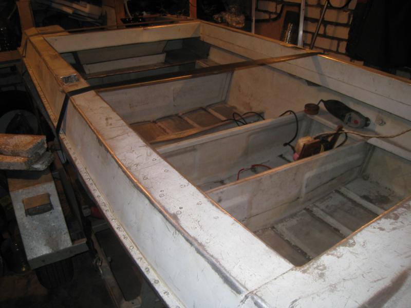

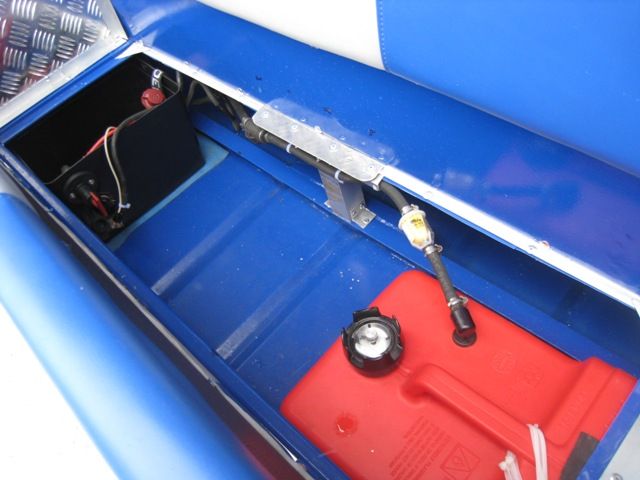

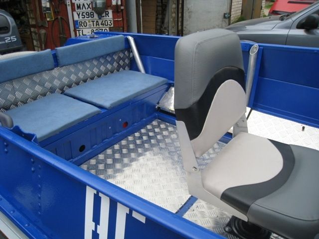

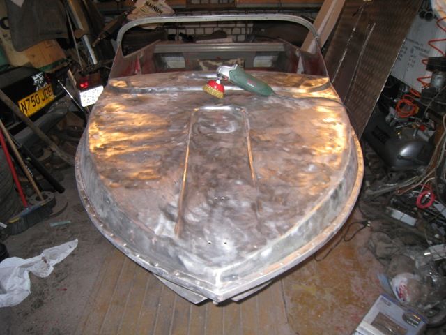

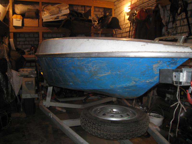

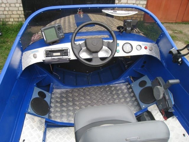

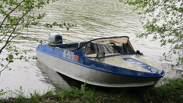

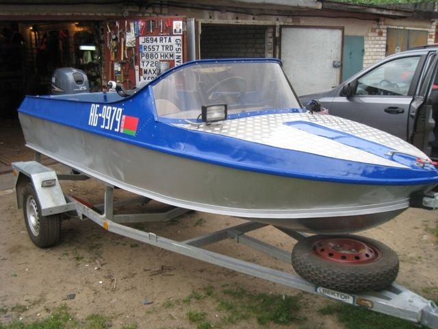

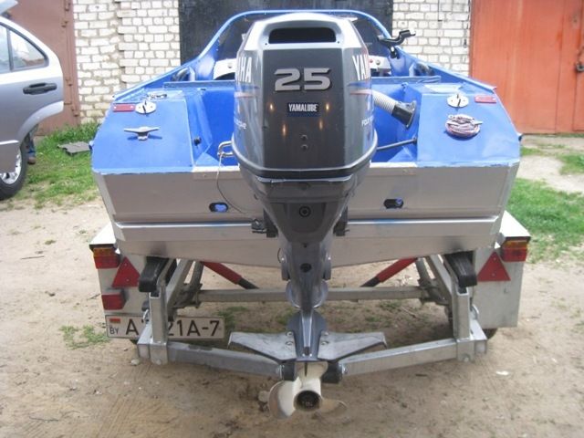

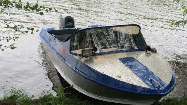

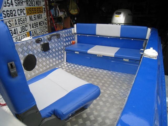

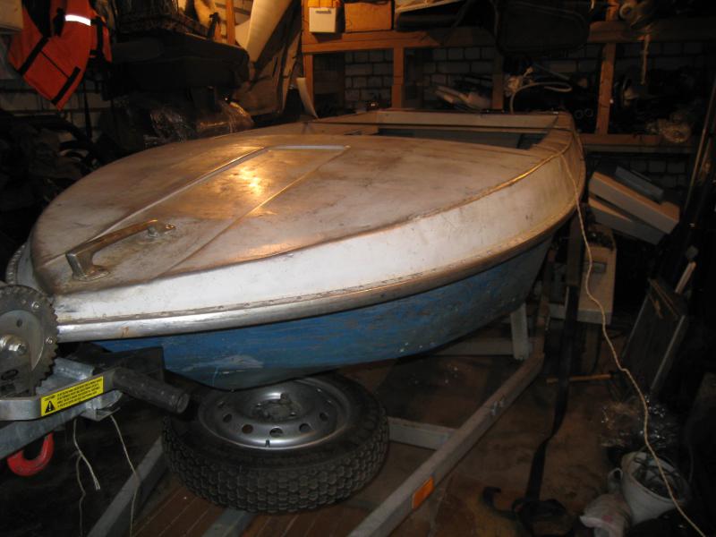

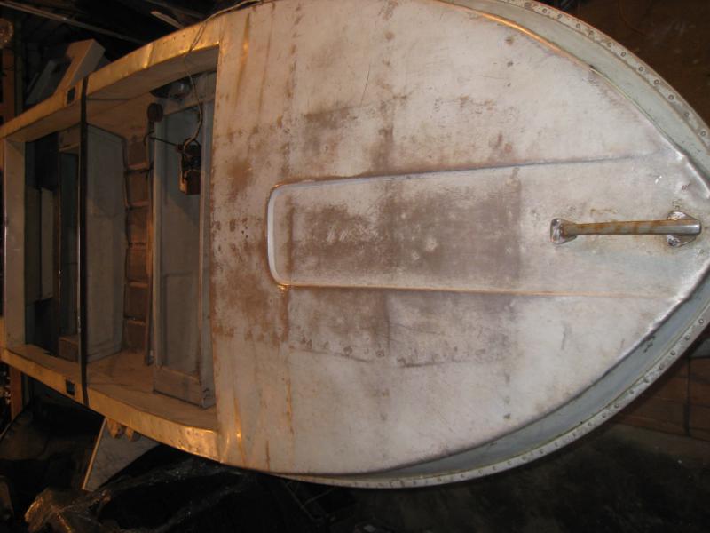

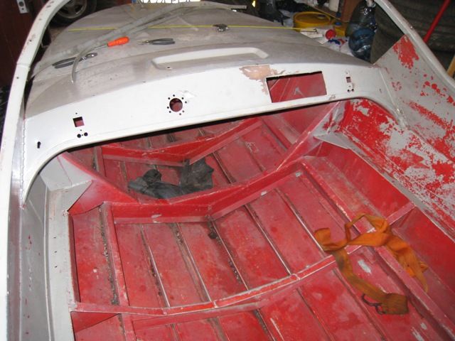

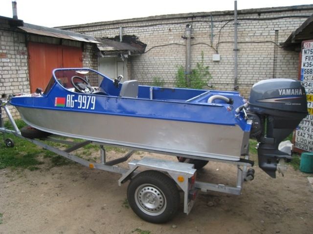

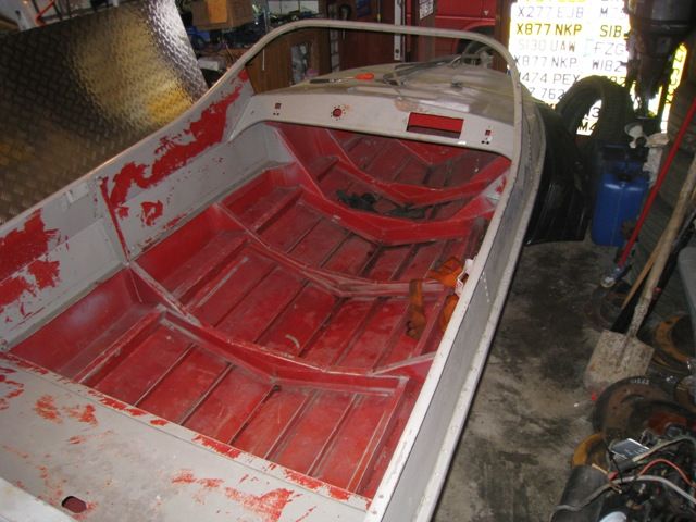

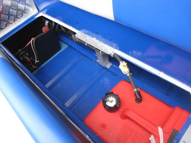

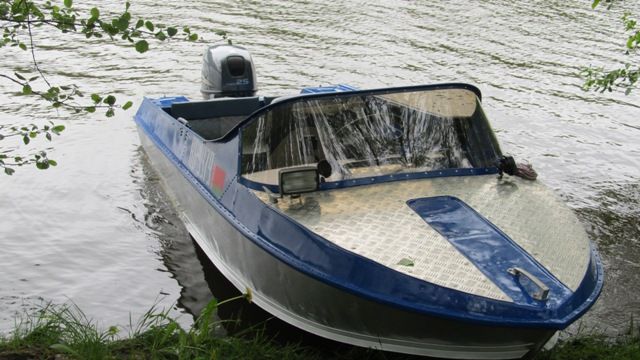

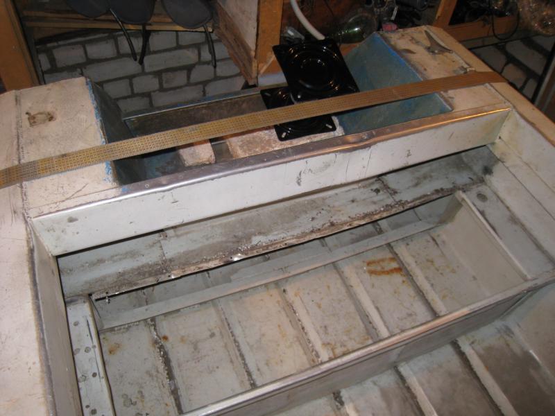

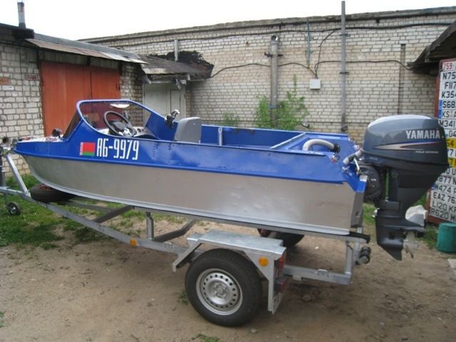

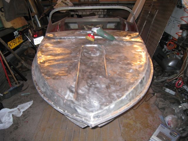

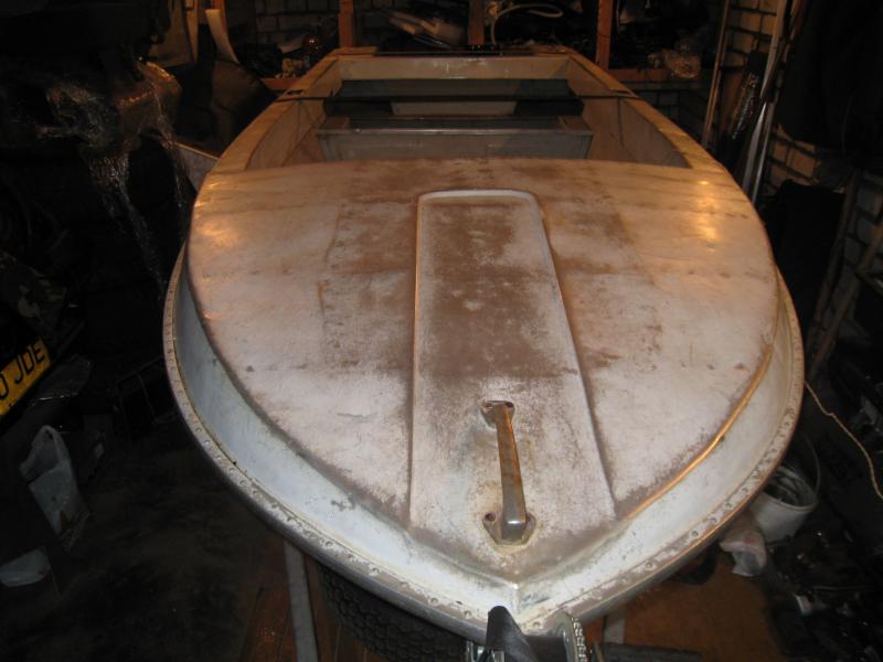

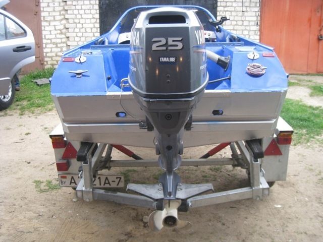

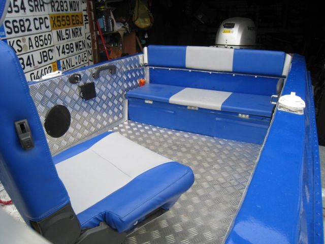

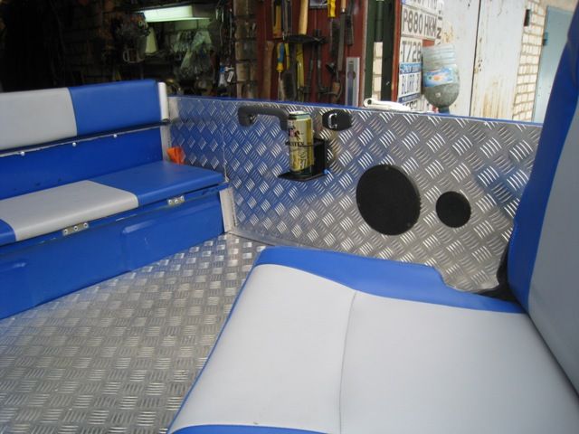

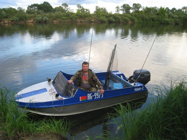

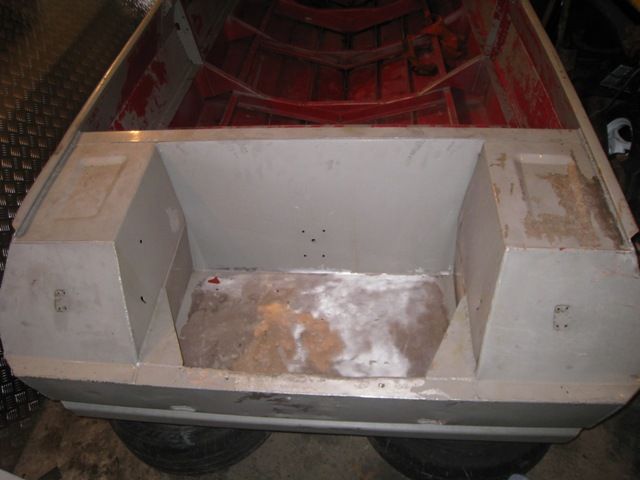

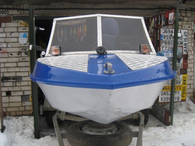

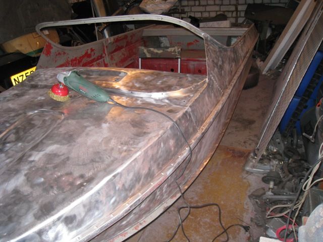

тоже как то приобрел Неман-2 для полной реставрации

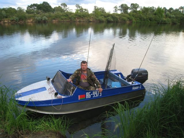

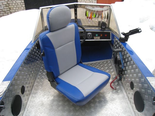

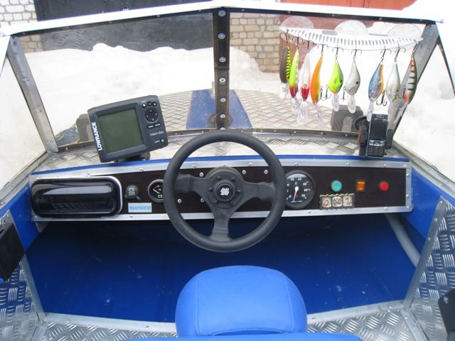

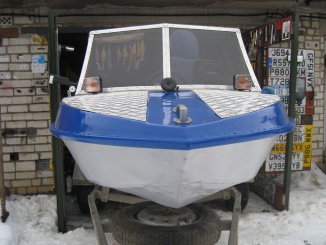

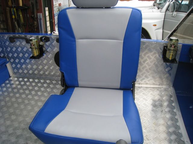

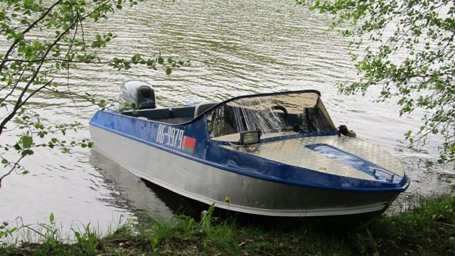

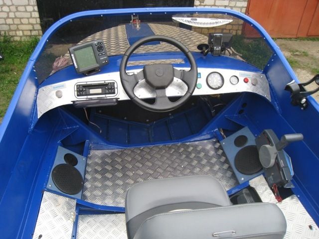

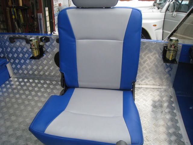

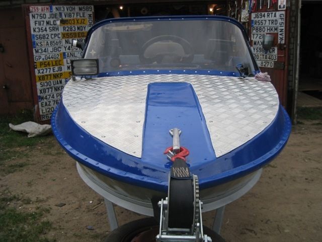

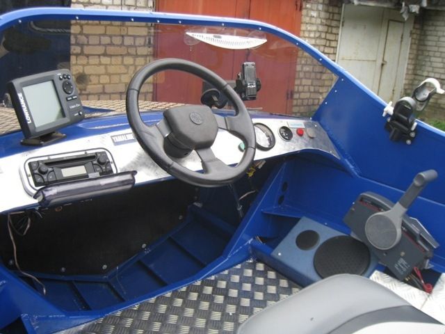

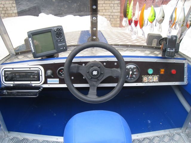

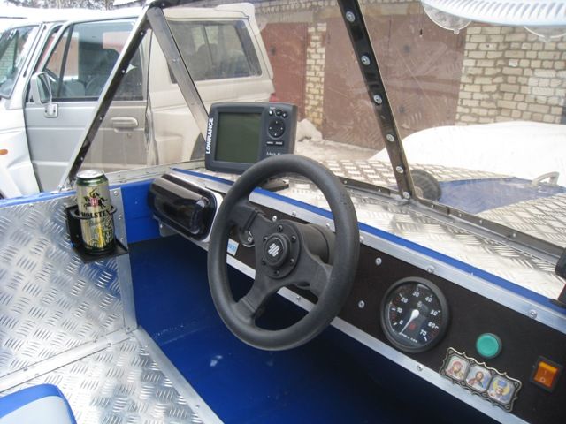

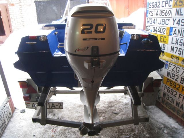

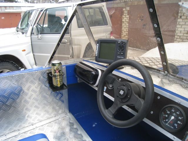

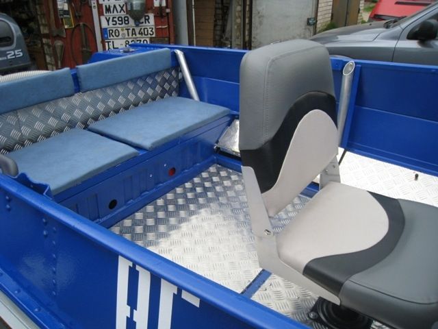

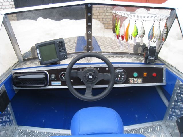

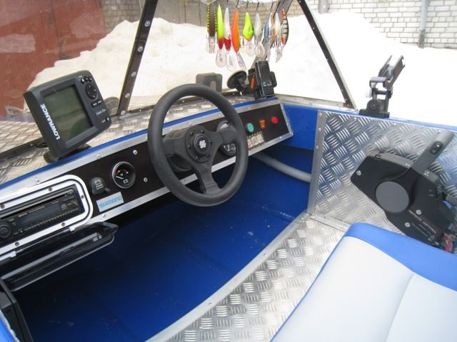

вот что получилось спустя 2 недели

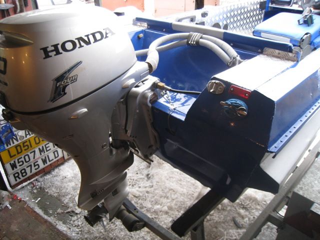

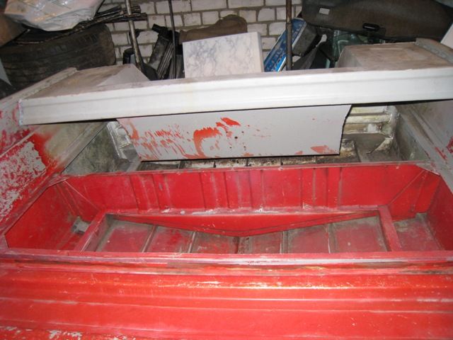

Re: Реставрация Немана

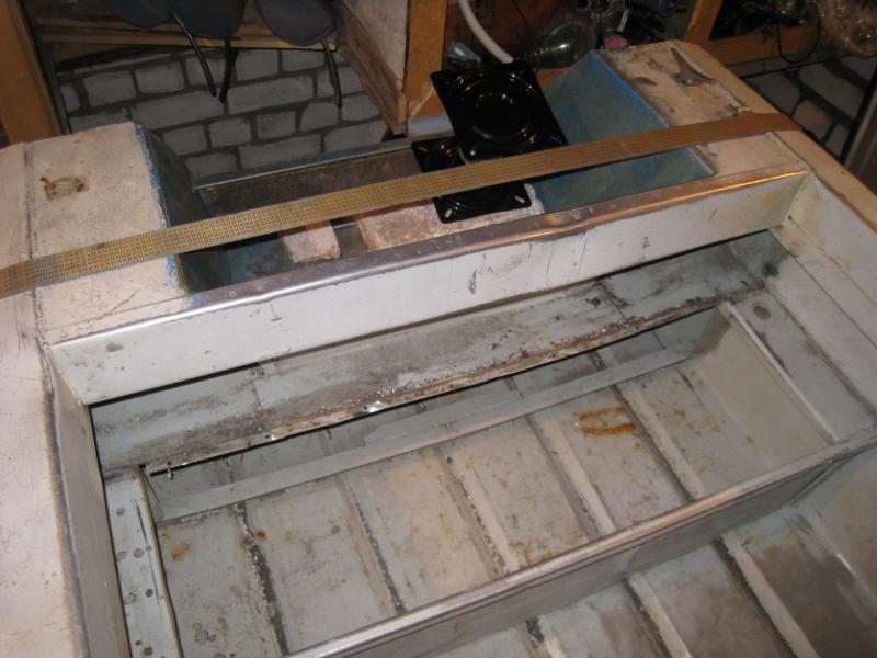

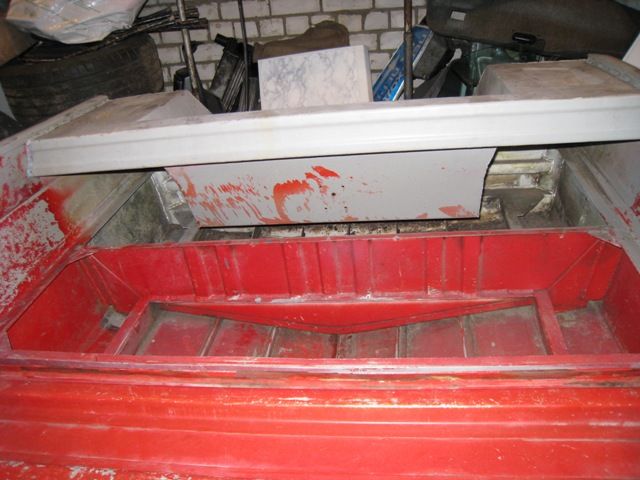

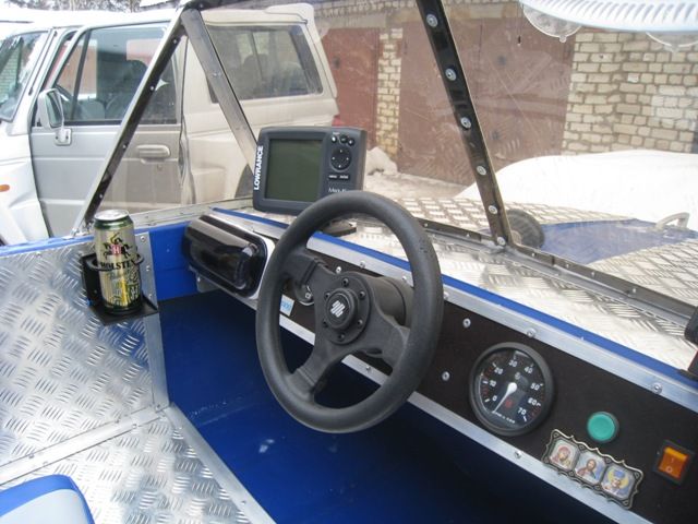

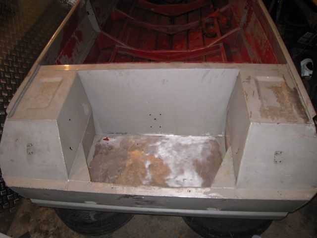

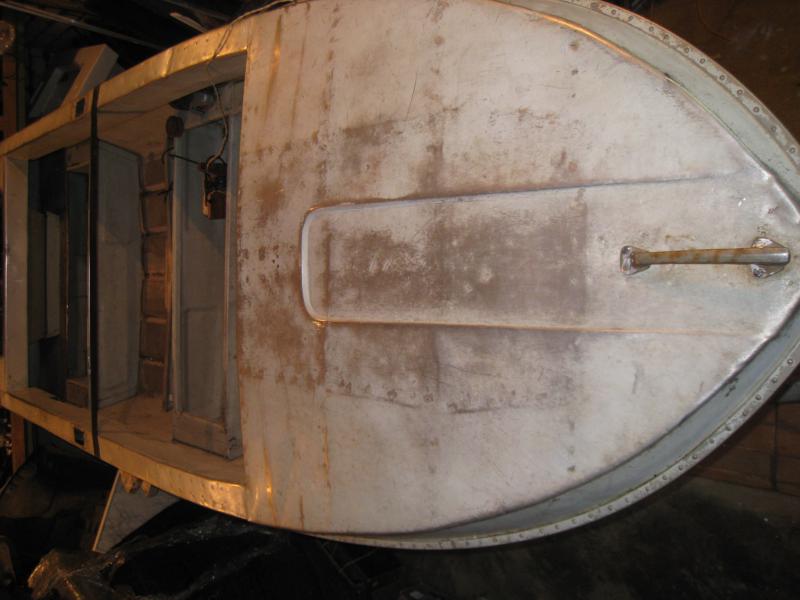

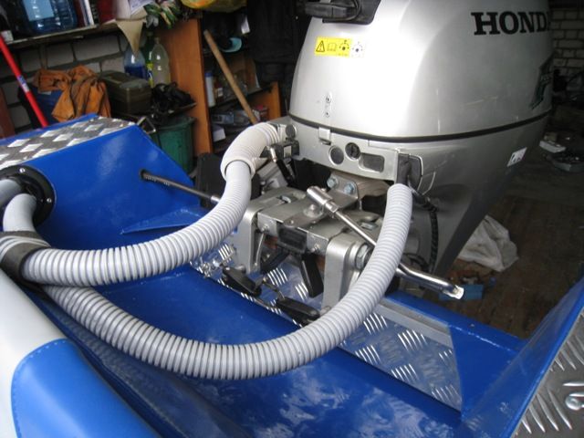

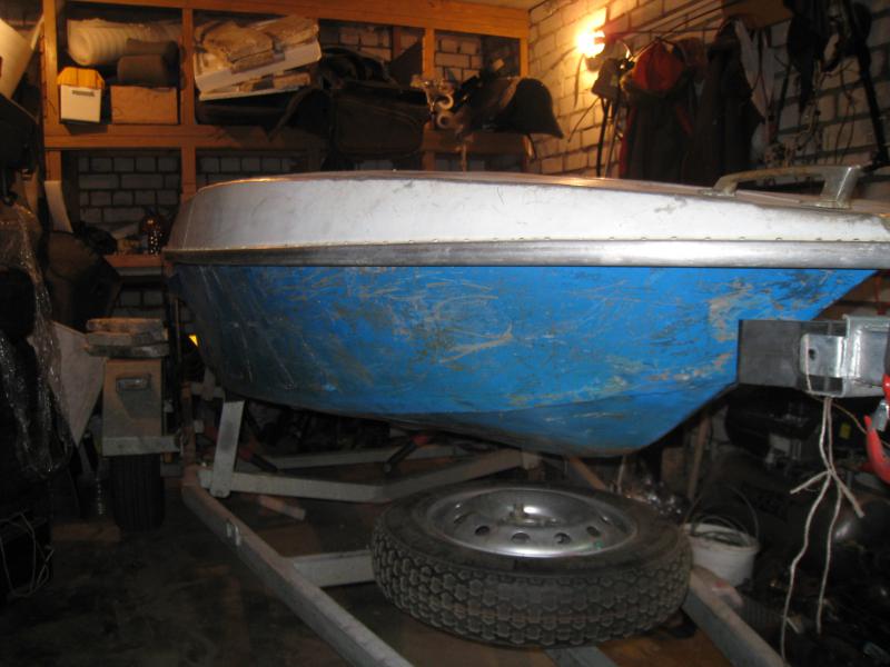

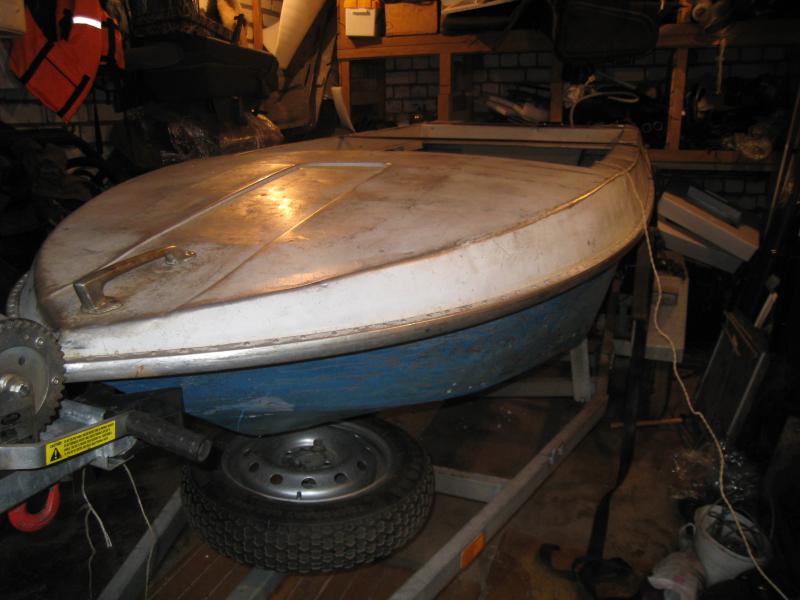

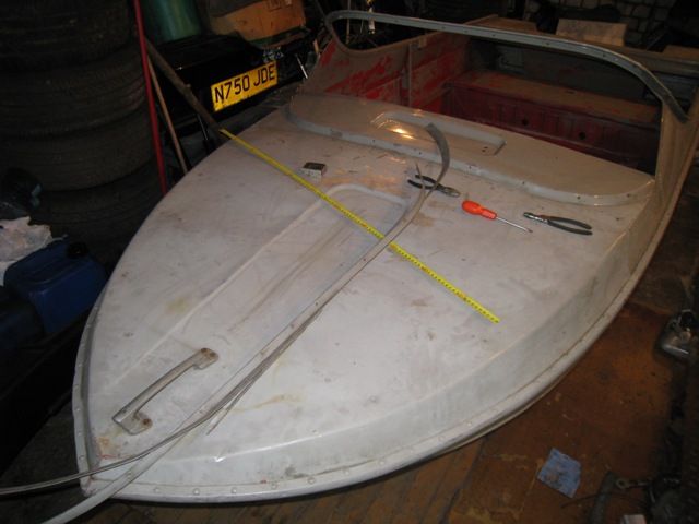

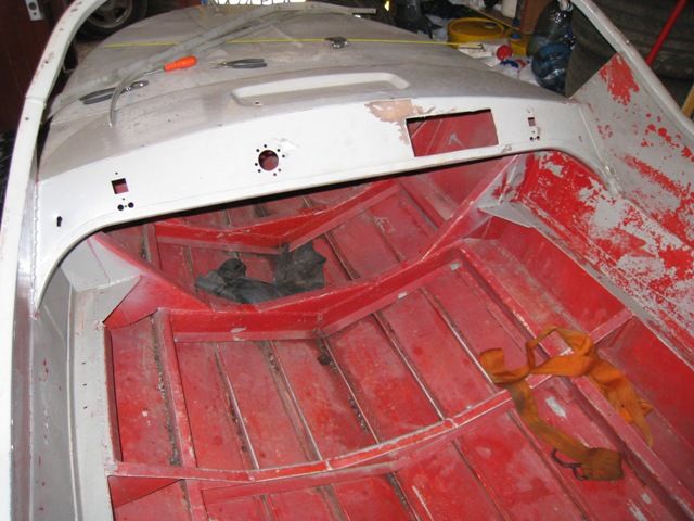

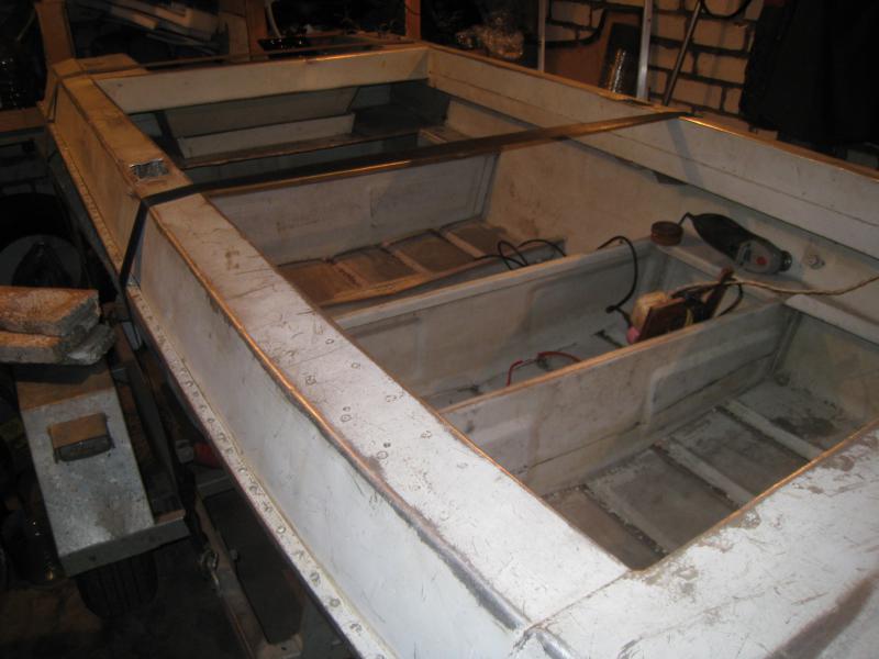

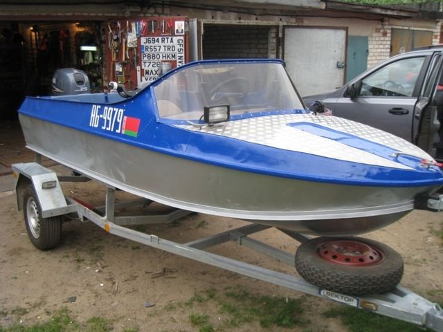

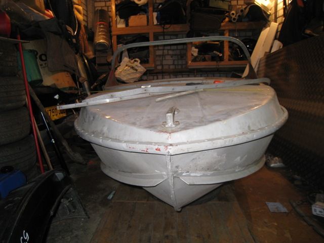

в конце сезона рыбалки знакомый другана предложил хорошие деньги за катер .короче неудержался продал. Но как упорно неискал корпус неман-2 .так и ненашел.только подвернулся корпус убитенький неман-1 состояние на 3.короче купил

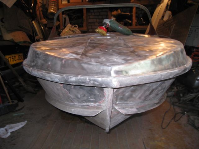

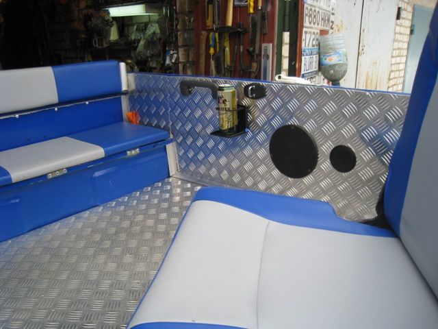

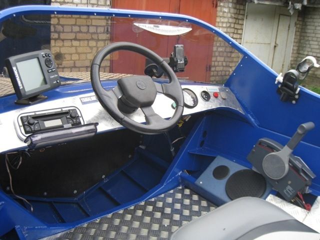

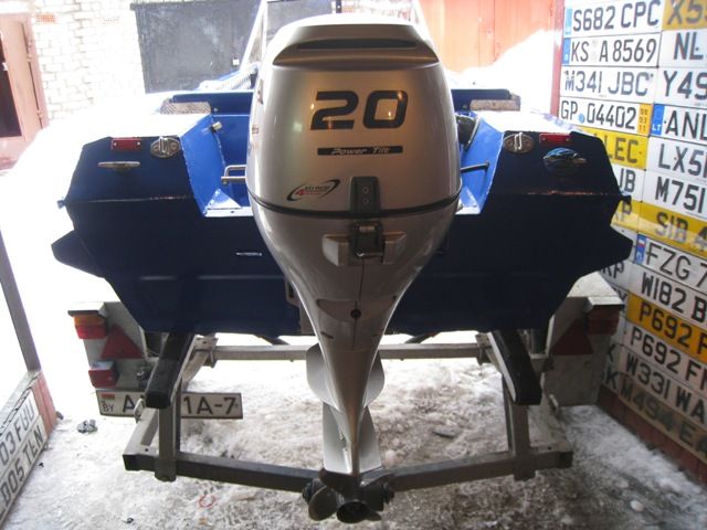

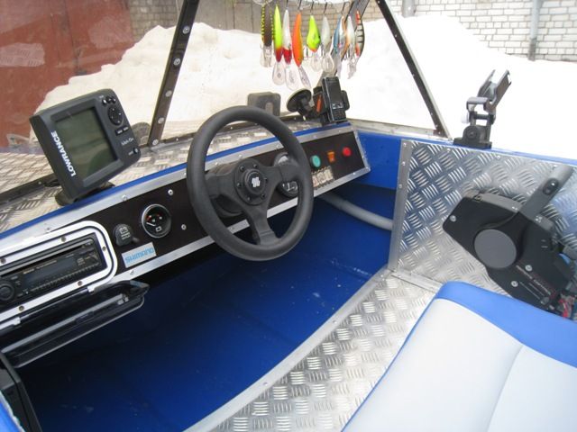

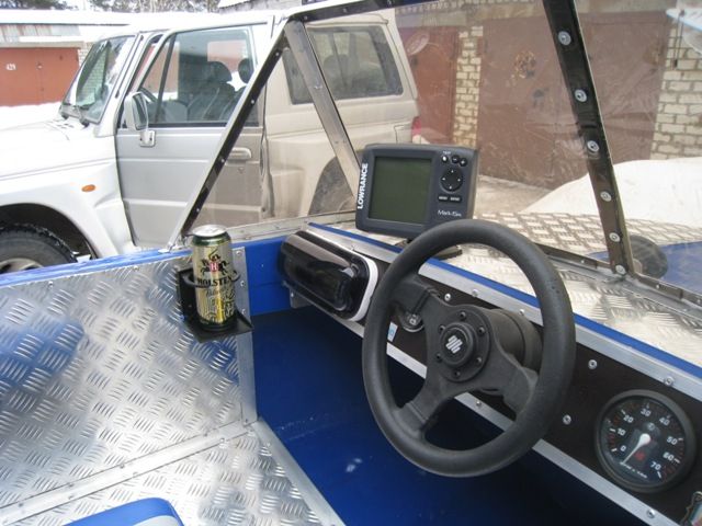

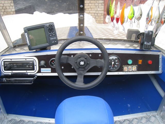

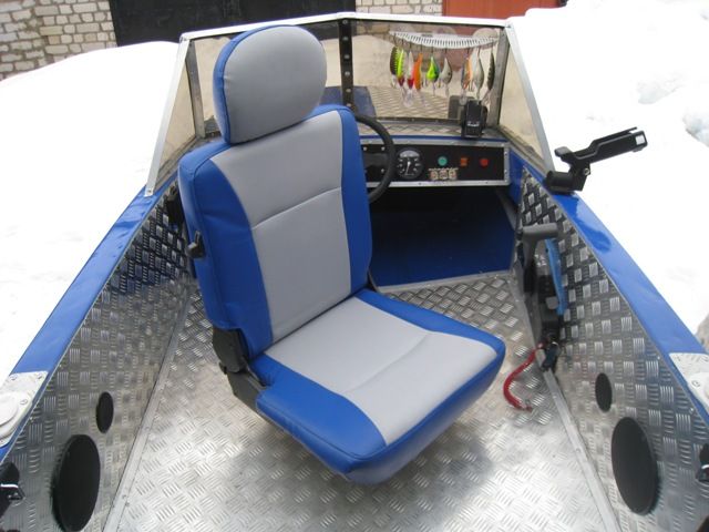

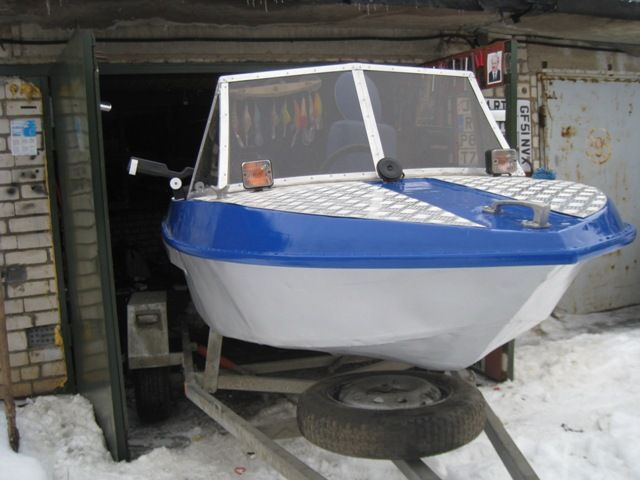

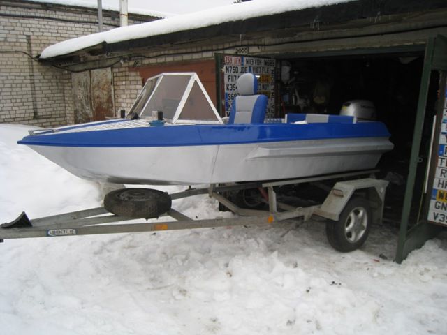

недавно закончил .уже от заклепок тошнит

911
Трёхместная концепция Немана-1(2) эт оригинальненько!... Качество работ на 5+ - РЕСПЕКТ!!! :good:

qwertym сказал(а):
А щуку как реставрировал?Отличная работа!Как терпения хватает на такую отделку,для меня загадка.У меня похоже самый страшный неман остается из всех :D !

Хорошие лодочки получились :good:
Фоток бы побольше самого процесса реставрации :yes:
Про две недели, конечно, слабо верится, но обе лодки грамотно сделаны и самое главное со вкусом, вроде бы и много всего и в тоже время ничего лишнего, редко у кого это получается, МОЛОДЕЦ! :good:
