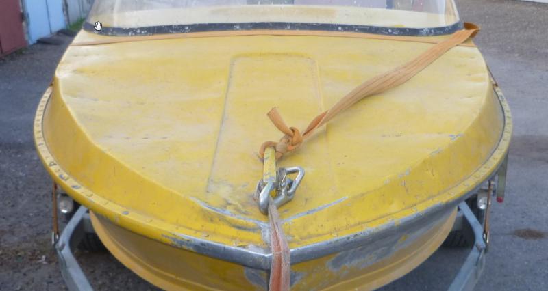

Тёзка, а нос на лодке как сохранился? лучше чем мой ? Или также вмят?

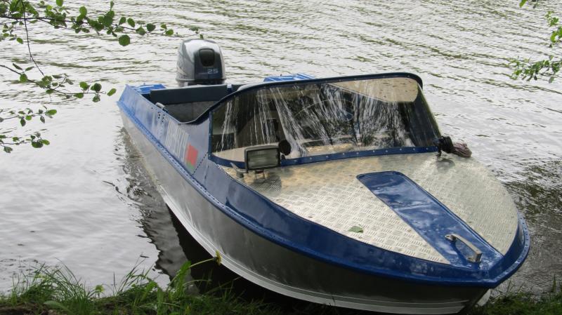

У моего Немана-2 с носом таже проблема была я сделал вот так :)
Чуть лучше сохранился чем у тебя, у меня он частично усилен, я легкий, мне хватает, лучше конечно сделать как у Ильи(qwertym)

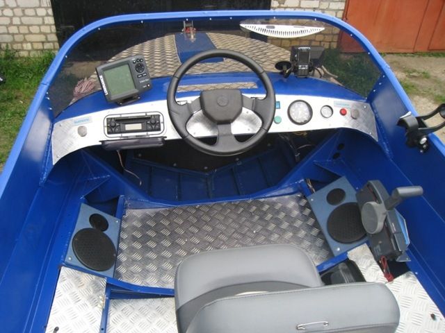

qwertym
19.02.2013
2 935
172

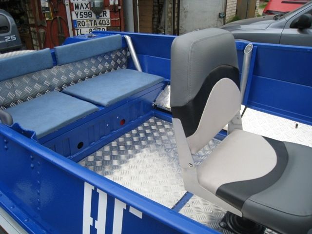

Я делал лодке 4 вместительных бордачка :hahaha: .Много влазит всякого нужного шмурдяка. :crazy:

А зачем столько рефленого алюминия!Вес?!

Блин у меня нос тоже частично усилен. Поэтому и не пойму как выпрямлять. Завтра попробую отфоткать изнутри.
Уже писал неоднократно !!!ВЕС листа 3000мм на 1200мм толщина 1.5мм всего 15 КГ!!! И на лодку пошло чуть больше половины листа. Как то вот так. :hahaha:

Рифлёнка это вещь имхо, ибо практично и надолго. 10 кг даже для моей пятнахи ни о чём имхо. Но толщина 1.5 это как усилитель как? Норамльно? Или она набита на какую-то подложку на полах, крышках бардачков и за спинкой заднего сиденья?

Пришлось делать для пола много перемычек из уголков.

т.е. под рифлёнкой(полы) никакой подложки из фанеры 8 или 10 или 6 нет? Крышки бардачков по бортам и спинка за задним сиденьем ваще без подложек?

крышки рундуков фиксируються мебельными магнитиками.А по пириметру наклеин мягкий уплотнитель.Полы без подложек.
