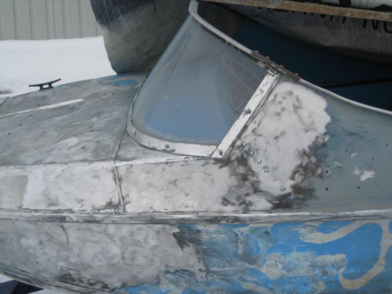

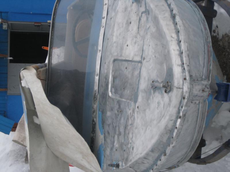

Re: Реставрация Немана

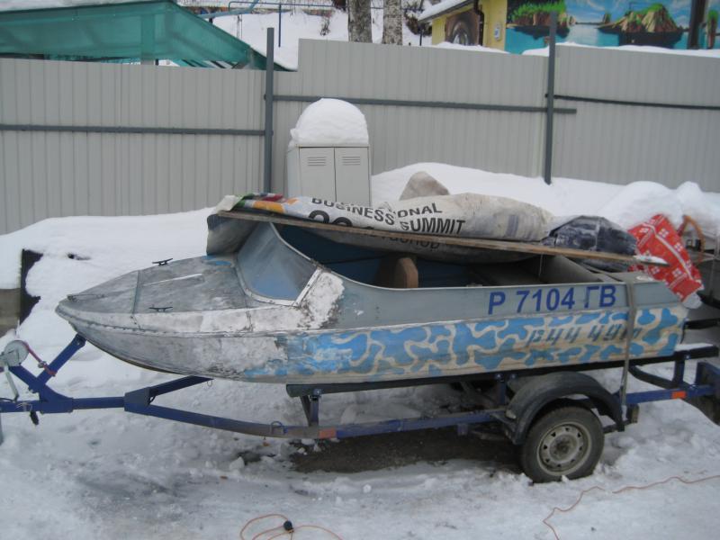

вопрос qwertym а на носу рифленка толькопо краям заклепана?Я к тому на моем нос не ровный,измят маленько,хотел с помощью алюминия выравнять и не сильно утяжеляет?

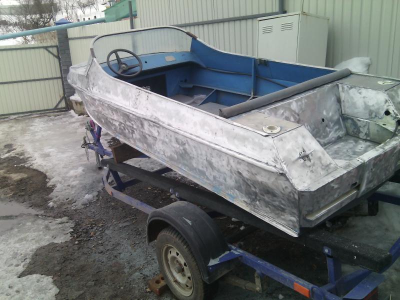

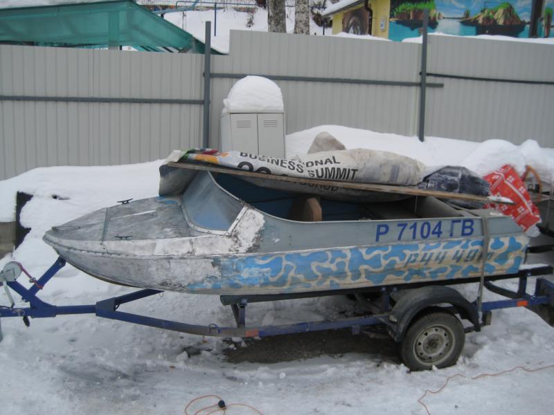

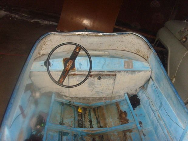

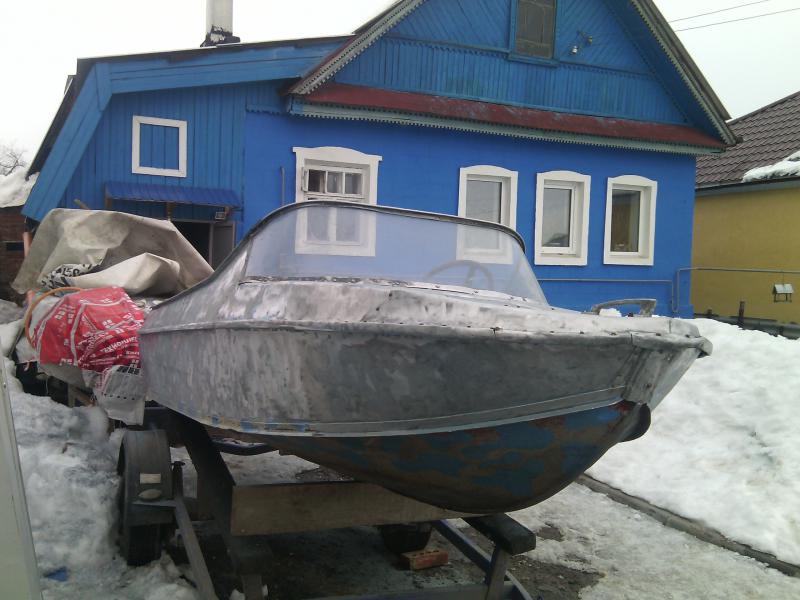

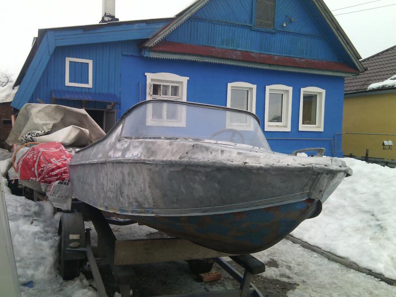

Решил свой реставрировать!
zavitay
04.07.2012
6 355
385
Стрела

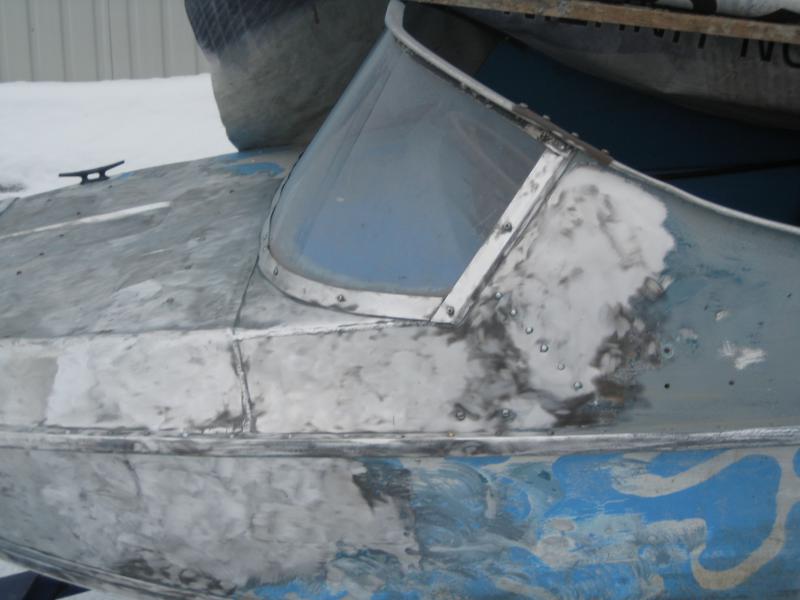

Борта не режь,с роднвм лобовиком,получится урод!

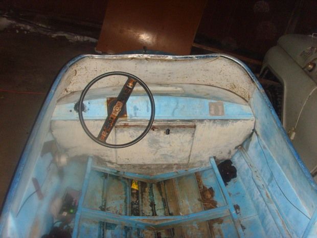

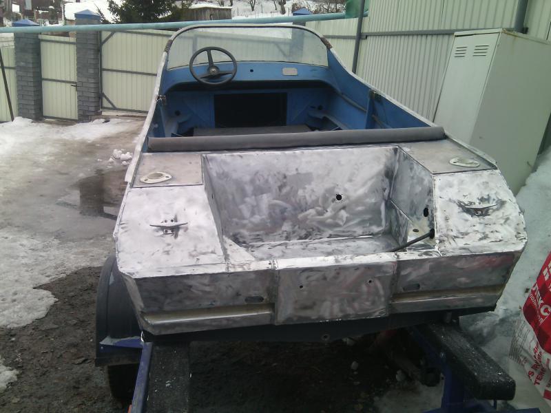

Леш привет!Борта резать не буду,мне и так нравится!Покрашу,подварить надо трещины на шпангоутах под задним рундуком,транец недостаточно усилен,а у предыдущего хозяина тоха 40 стояла,порвали лодочку.Думаю руль в центр что ли переставить?
zavitay
04.07.2012
6 355
385
Стрела
Это првильное решение! А по поводу руля и у меня были мысли,но стоит слева. А варится неман элементарно! У моего пол днища заварено!

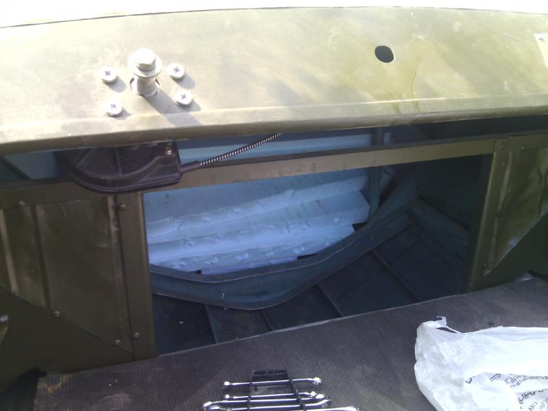

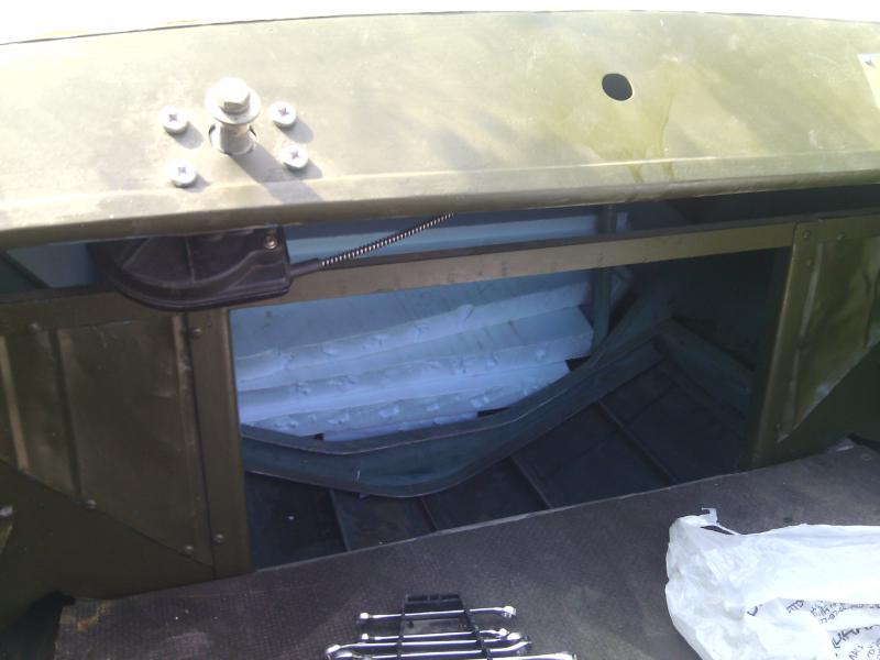

Еще парни кто подскажет на че пеноплекс сажать,хочу нос забить.Блин сегодня болгарин сгорел,чем чистить работа встала :unknown:
914
В распор, а между собой на "жидкие гвозди" ТайтБонд водостОйкие, на такие пластиковым плинтусом ванну старикам окрамил - держится уже лет 10 :good:

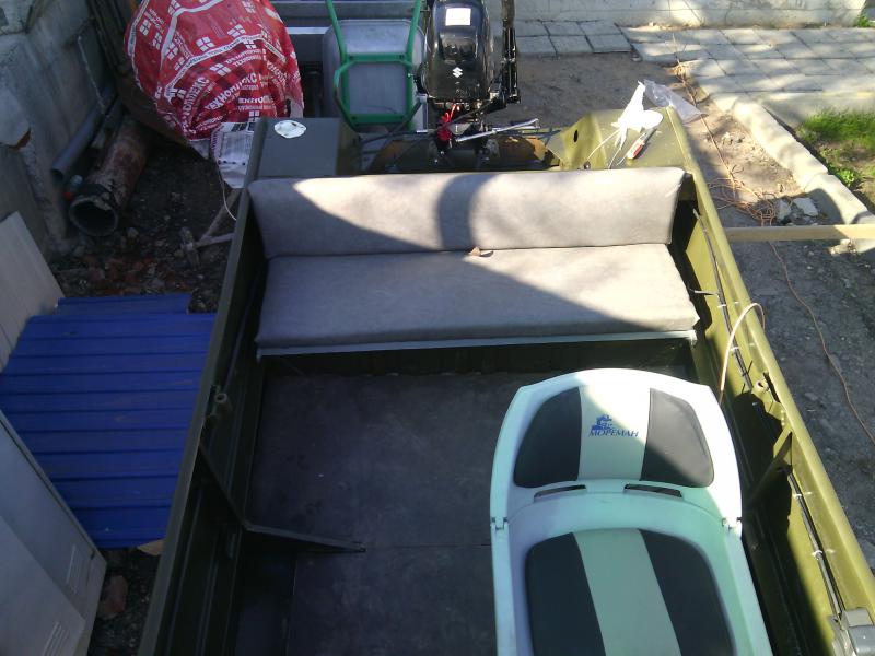

еще вопрос куда лучше установить бак и акум в нос или в задний рундук?

Не знаю куда лучше,у меня все в корме стоит.

попробую тоже в корму,мотор не очень тяжелый

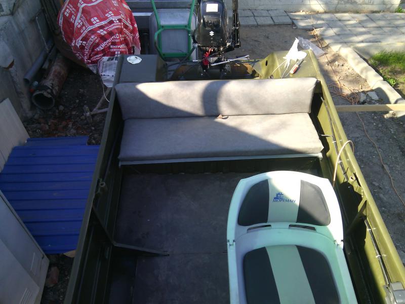

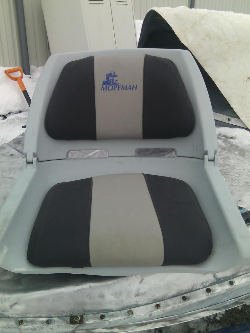

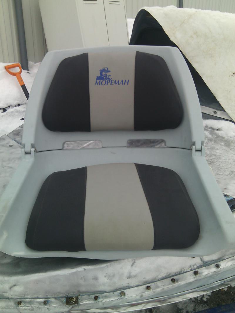

Сегодня приобрел в маремане переднее сиденье,по случаю у них одно осталось(мне одно и надо),отдали с хорошей скидкой,теперь стойку надо придумать,либо у них же купить с поворотным механизмом когда разбогатею :)

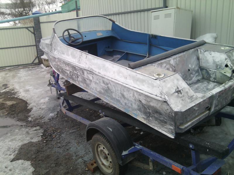

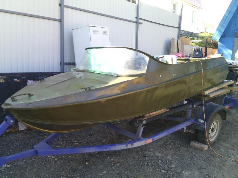

наконец то наступает тепло,почти все сегодня зачистил осталась мелочевка

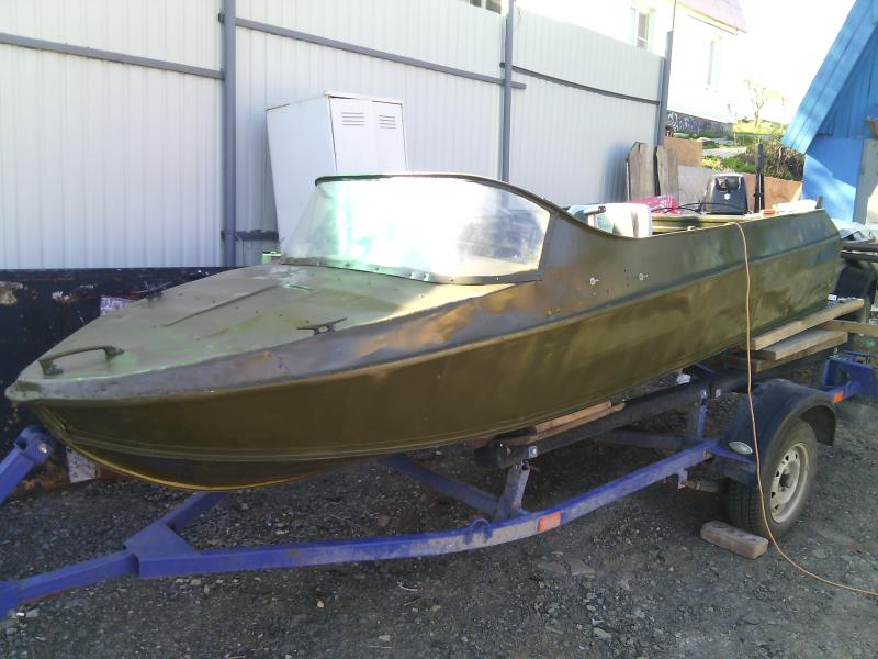

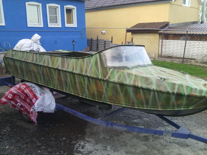

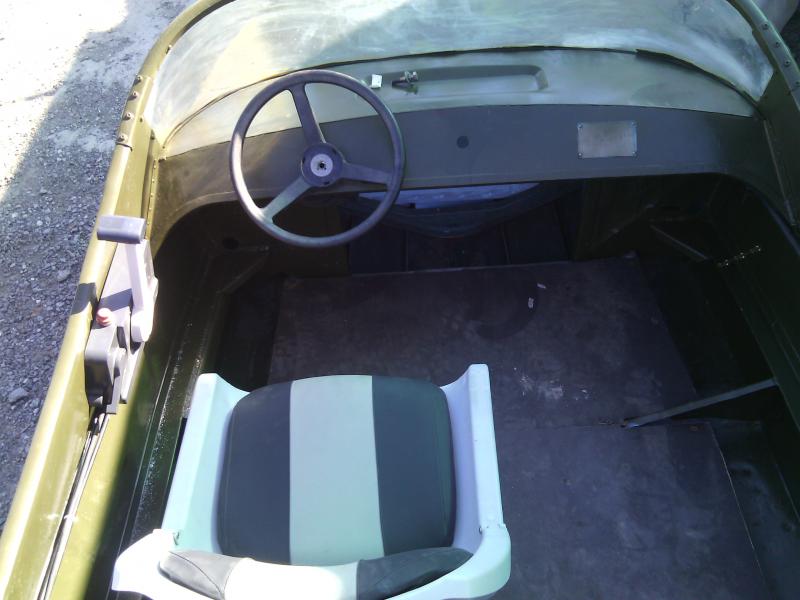

Смотрю ТС ничего не выкладывает в теме,с позволения модераторов продолжу про свой Неман в этой теме.Наконец-то покрасил,может и не очень,но красил сам,с пуликом столкнулся впервые,установил мотор с машинкой,помпу,осталось электрику кинуть,это уже наверное в процессе эксплуатации
zavitay
04.07.2012
6 355
385
Стрела
Мне нравится хаки! Сиденье не близко ли поставил к борту? В немане маловато места. И ноги девать некуда.

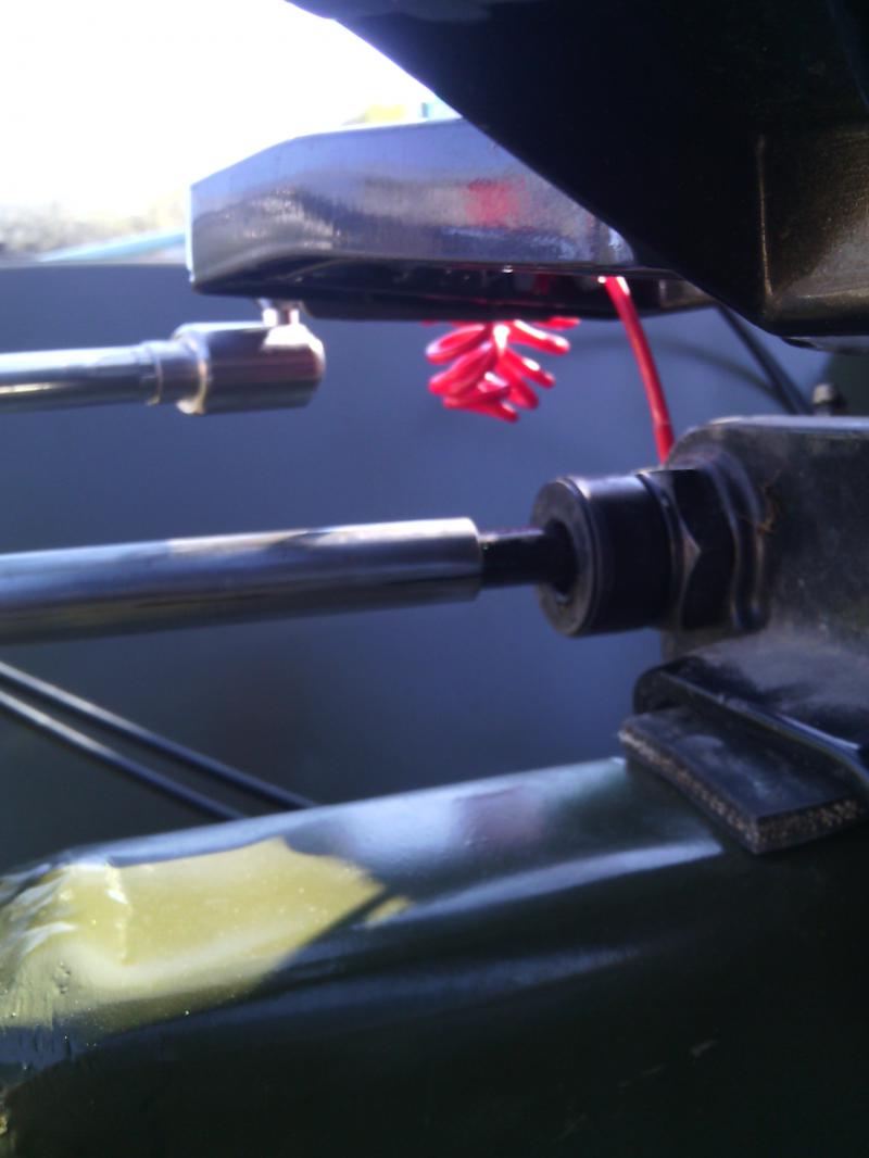

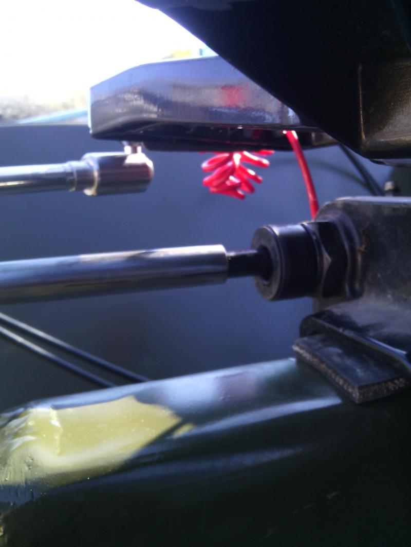

Еще непонятно с рулевой вправо мот поворачивается больше и из сальника трос вылазит,такого наверное не должно быть, может кто подскажет как отрегулировать :?
сиденье еще не закреплено

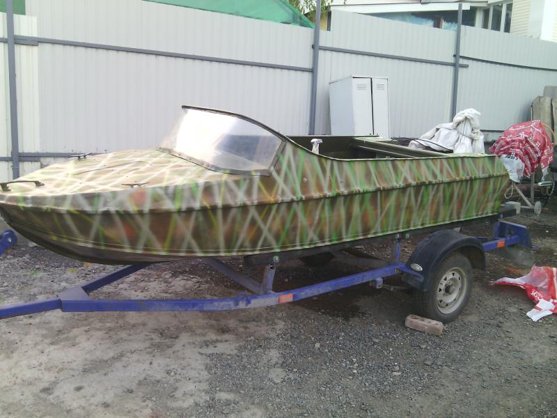

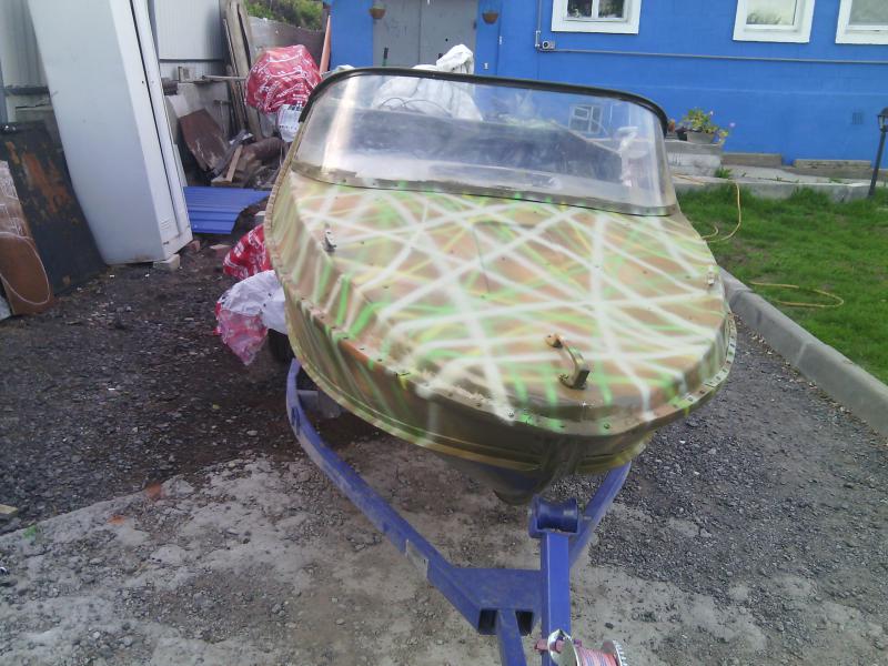

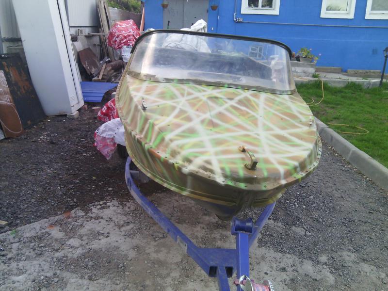

Последний вариант покраски моего Немана
