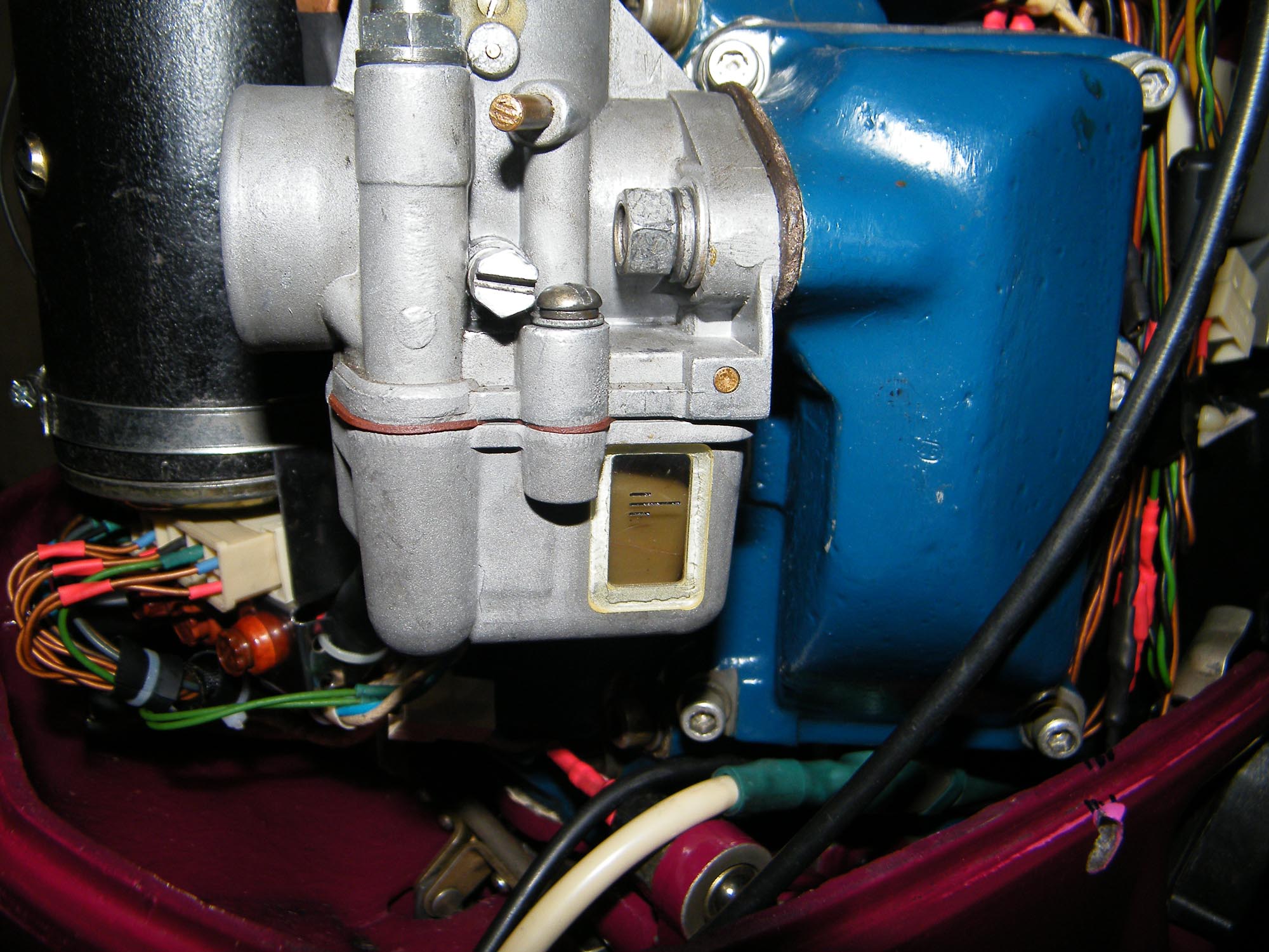

Да и уровень топлива в карбюраторе и как игла запорная держит проверить не мешало бы, случайно масляных луж на воде нет при работе мотора? груша твердеть должна при закачке топлива...
Я себе "глазик" сделал в карбюраторе и теперь всё видно ::yaz-yk: как нибудь фото покажу... :men:

Вот как обещал, окошко в карбюраторе. Вещь полезная.
