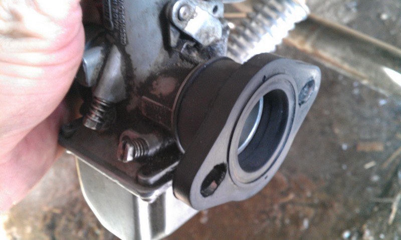

Крепить думаю через такой переходник как на фото , стянув еще дополнительно хомутом

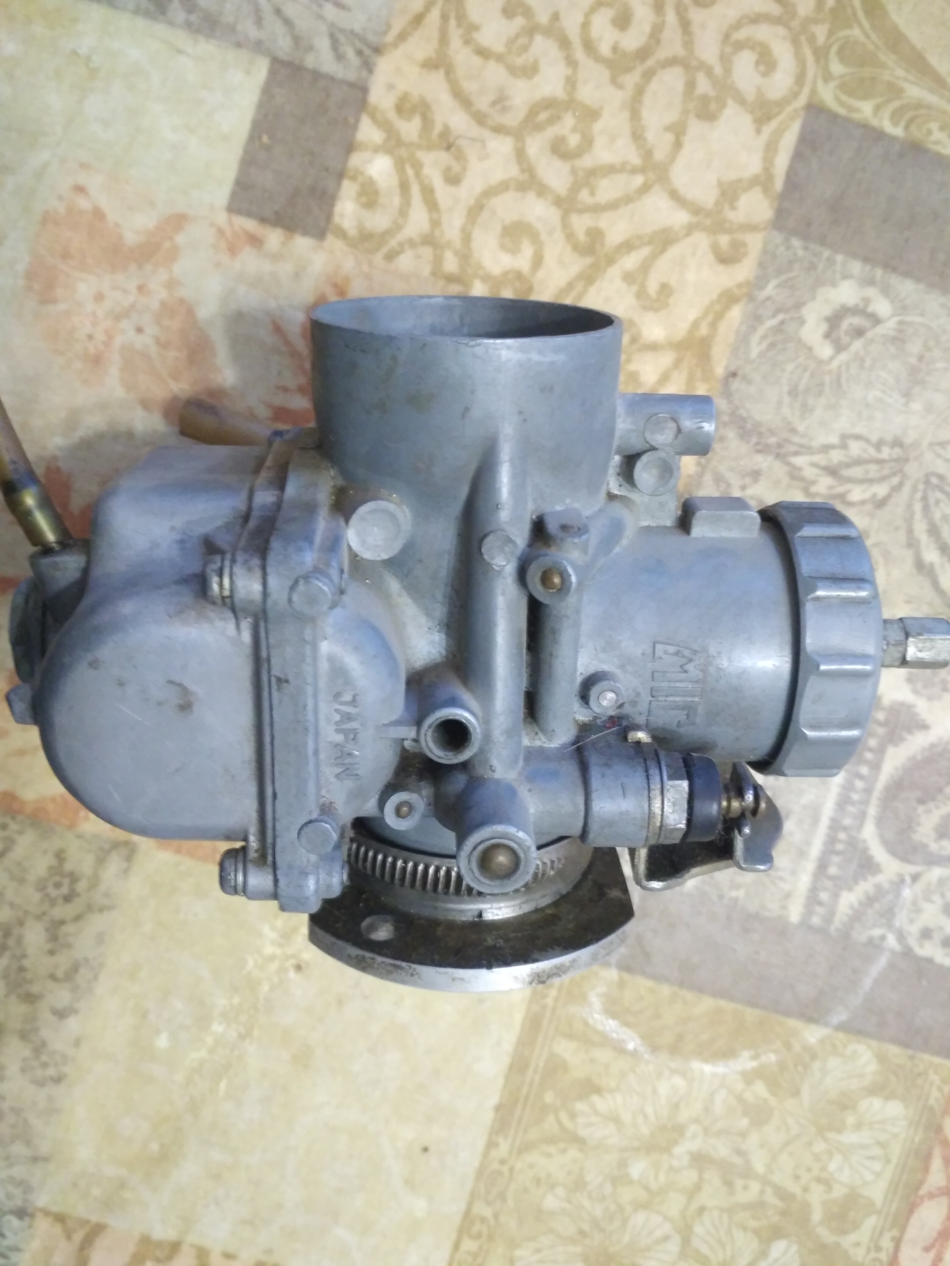

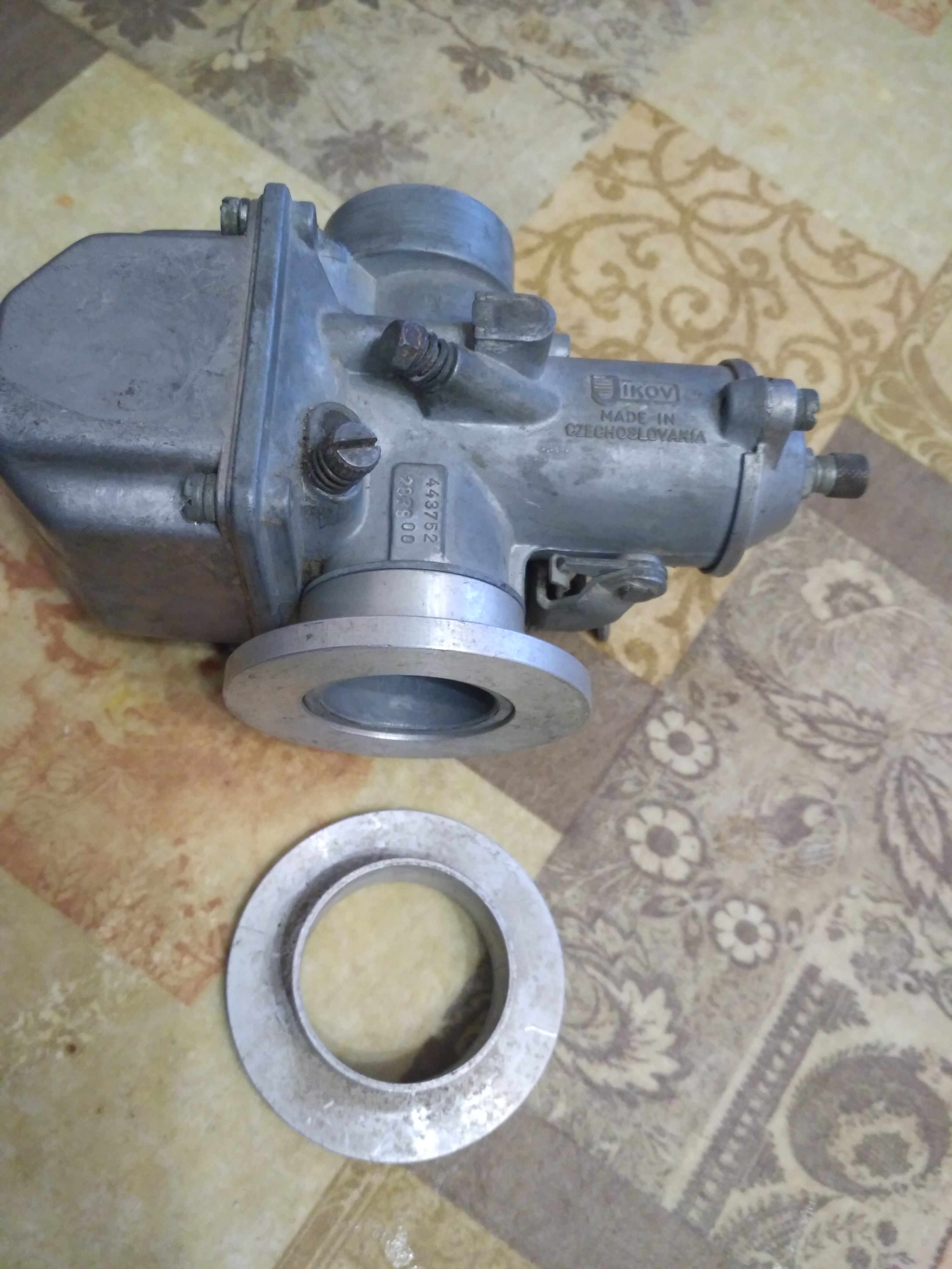

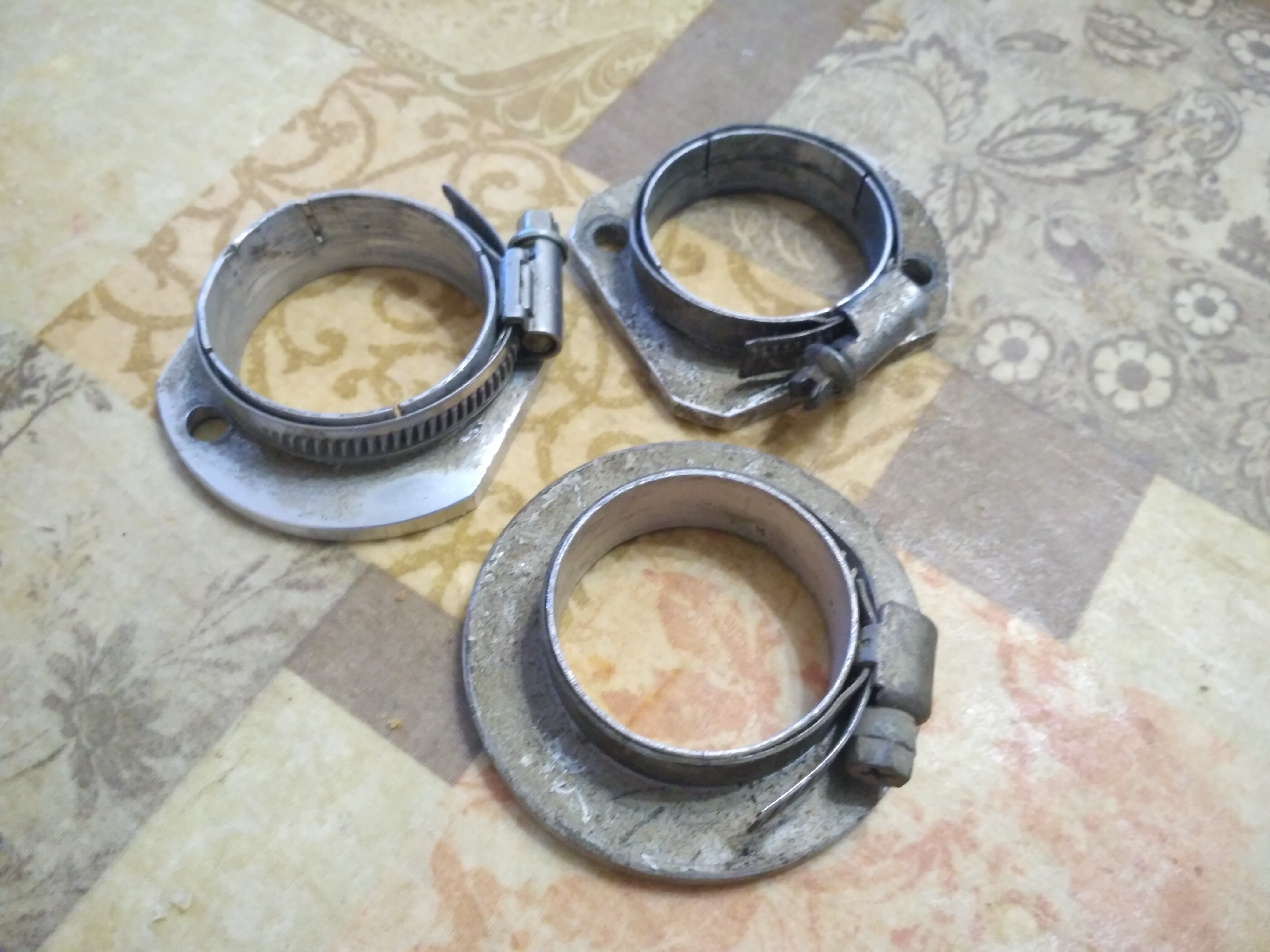

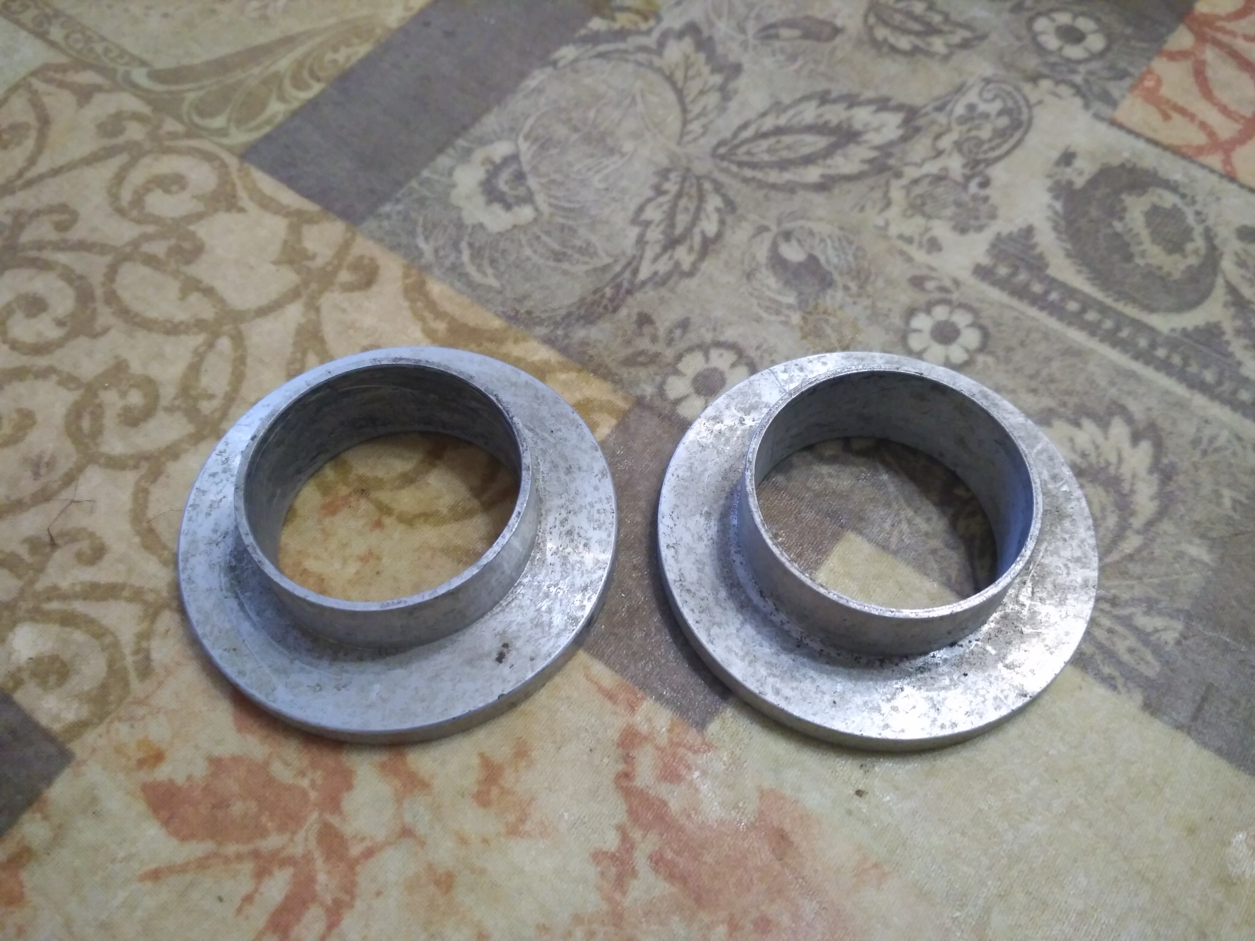

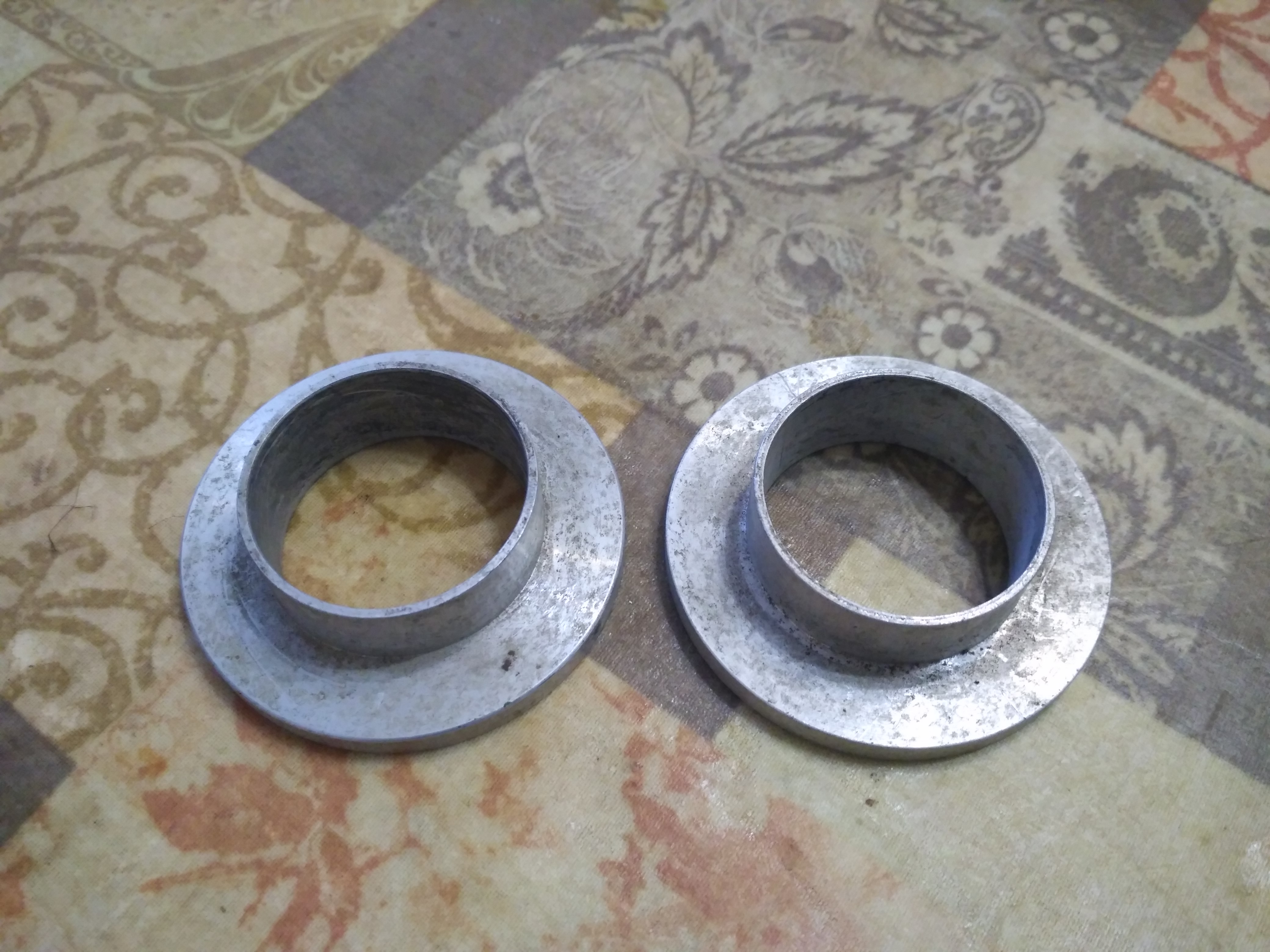

Что это за переходник? От какого мотоцикла, материал какой?
Я вытачивал для подобных карбюраторов примерно такой переходник из алюминия, в канавку заднего патрубка карбюратора - резиновое кольцо. В цилиндрической часть ножовкой делал разрезы и стягивал хомутом. Нормально держалось.
Например так я крепил карбюратор Микуни на Вихрь-30.

Ещё нашёл.

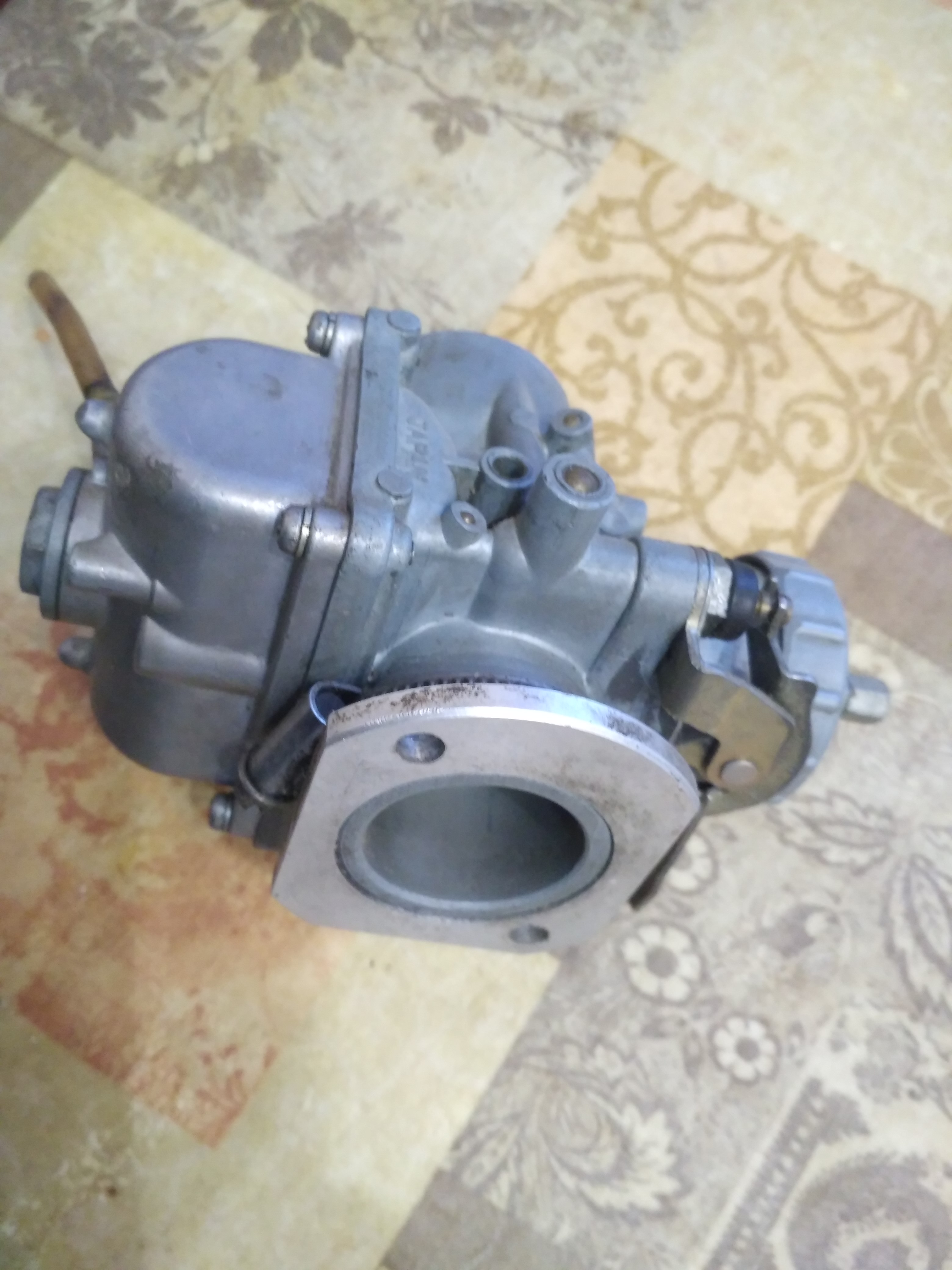

А вот совсем близко к теме. Наверно тоже хотел куда-то поставить Иков явовский. Может и на МС. Давно на полке лежит. Забыл про этот карбюратор. Увидел, когда полез за переходниками.
Это обрезиненый метал, продается этот переходник в мото магазинах, для установки карбюратора от Явы 638 на Яву 634.

МІК, а карбюратор, тот что у Вас на фото, если не ошибаюсь, Микуни от Иж ПС ?
У него дифузоф больше чем 28 мм ?

Да, на ИЖ-ПС было две модификации Микуни. так называемые "маленький" и "большой". Это - "маленький". Но у обоих карбюраторов диффузоры 32 мм.

Я хочу попробовать Явовский.
Предположу, что и Евгений это будет делать. Может подождать результата? Учитывая, что переходники есть и с ними не надо заморачиваться.
