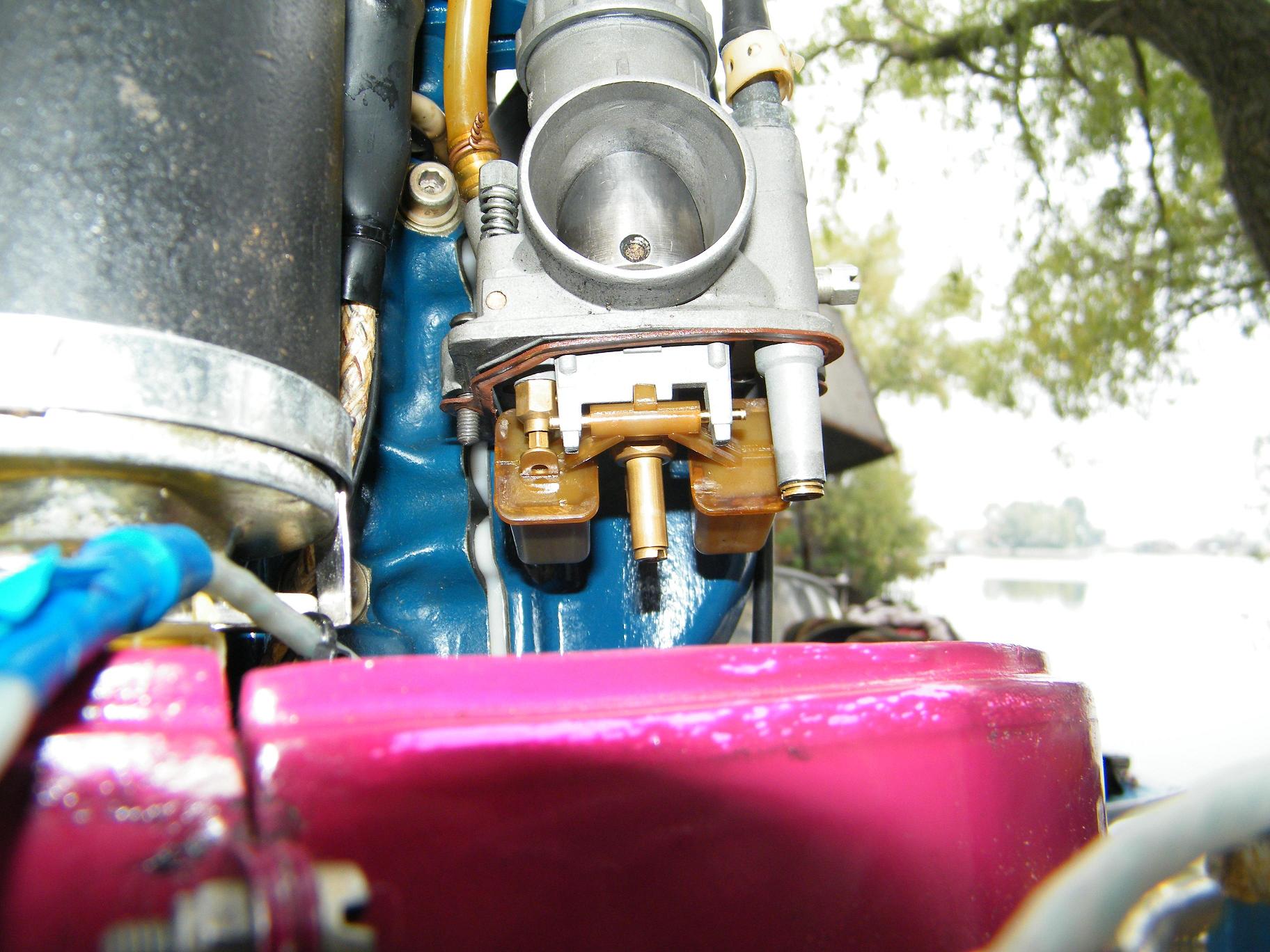

карбюратор К68И склонен к переливу в поплавковой камере
Что значит склонен. :du_ma_et: ЭТО есть неисправность :ni_zia:
Один раз обеспечить герметичность перекрытия канала иглой, выставить уровень и забыть навеки за этот узел...
Первое впечатление - латунный лепесток поплавка изгибается и не достаточно поджимает игольчатый клапан для перекрытия подачи топлива.
В моём карбюраторе этот лепесток достаточно жесткий, он по идее и должен быть таким...
Можно найти ремкомплект и заменить иглу с каналом где она ходит, ну или выяснить причину - овальность отверстия - неидеальный конус иглы - поплавки потеряли плавучесть... Ну и попытаться исправить...
Вот на фото видно как всё устроено... У меня груша твёрдая становится когда карбюратор наполнился до рабочего уровня - это и есть признак, что можно заводить :):
Из переделок у меня только изменён жиклёр холостого хода с проходного сечения 0,6мм в 0,4 мм... дабы уменьшить расход на холостых и обеспечить хоть какую то регулируемость качества топлива на холостых оборотах...
