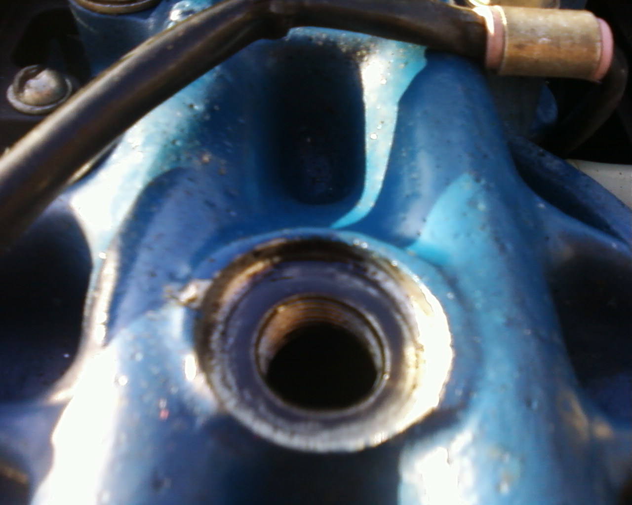

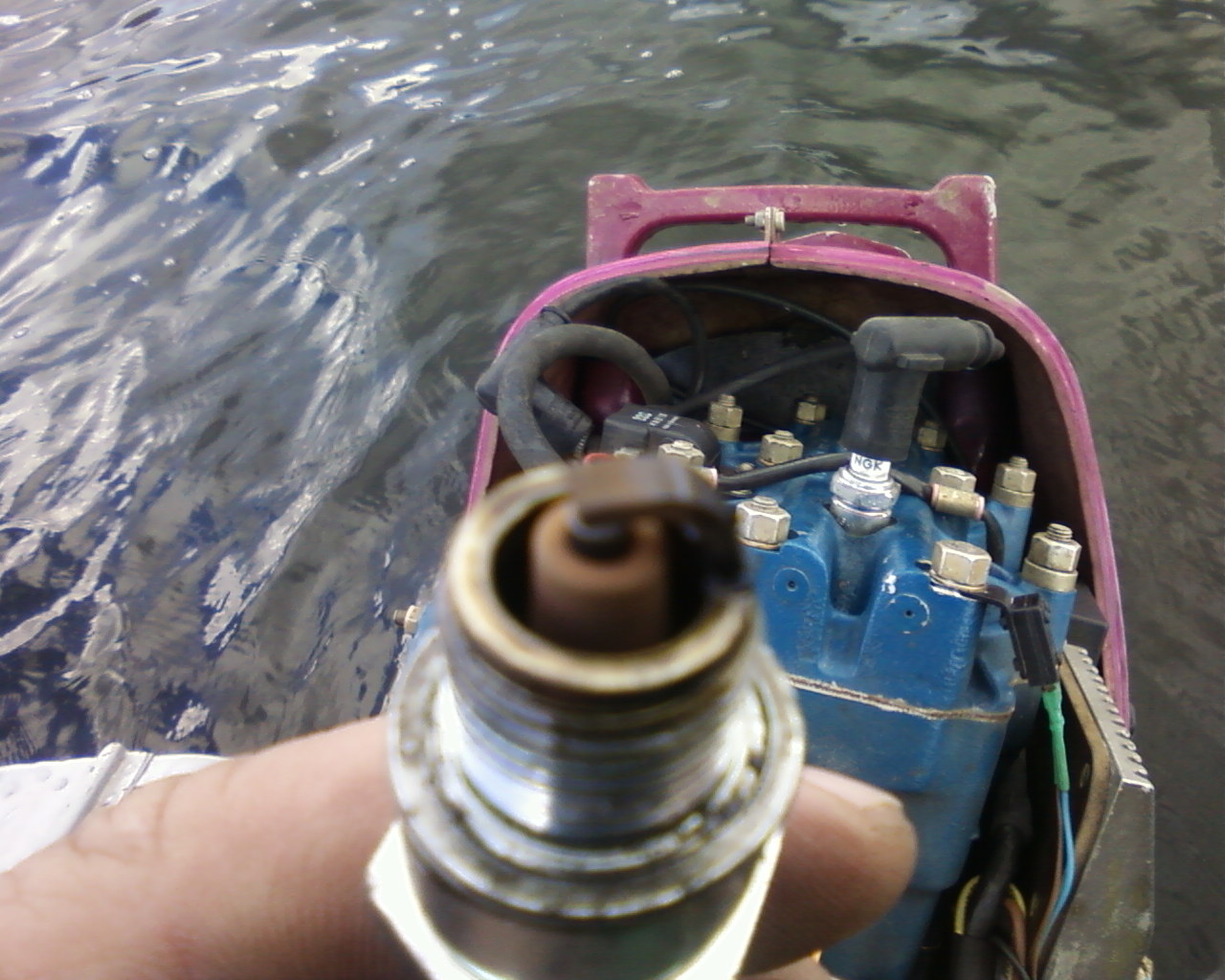

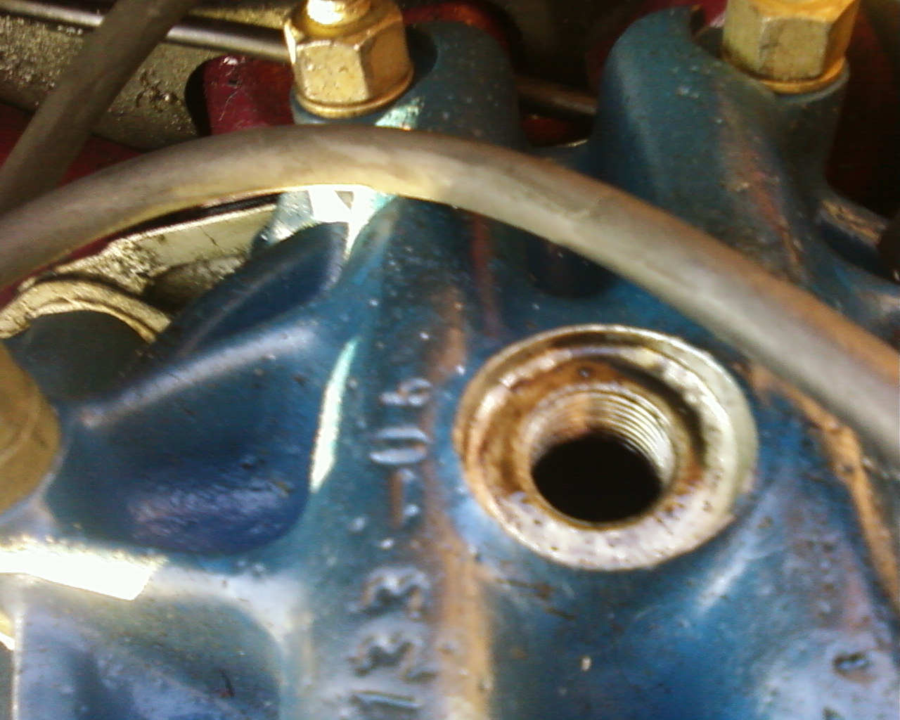

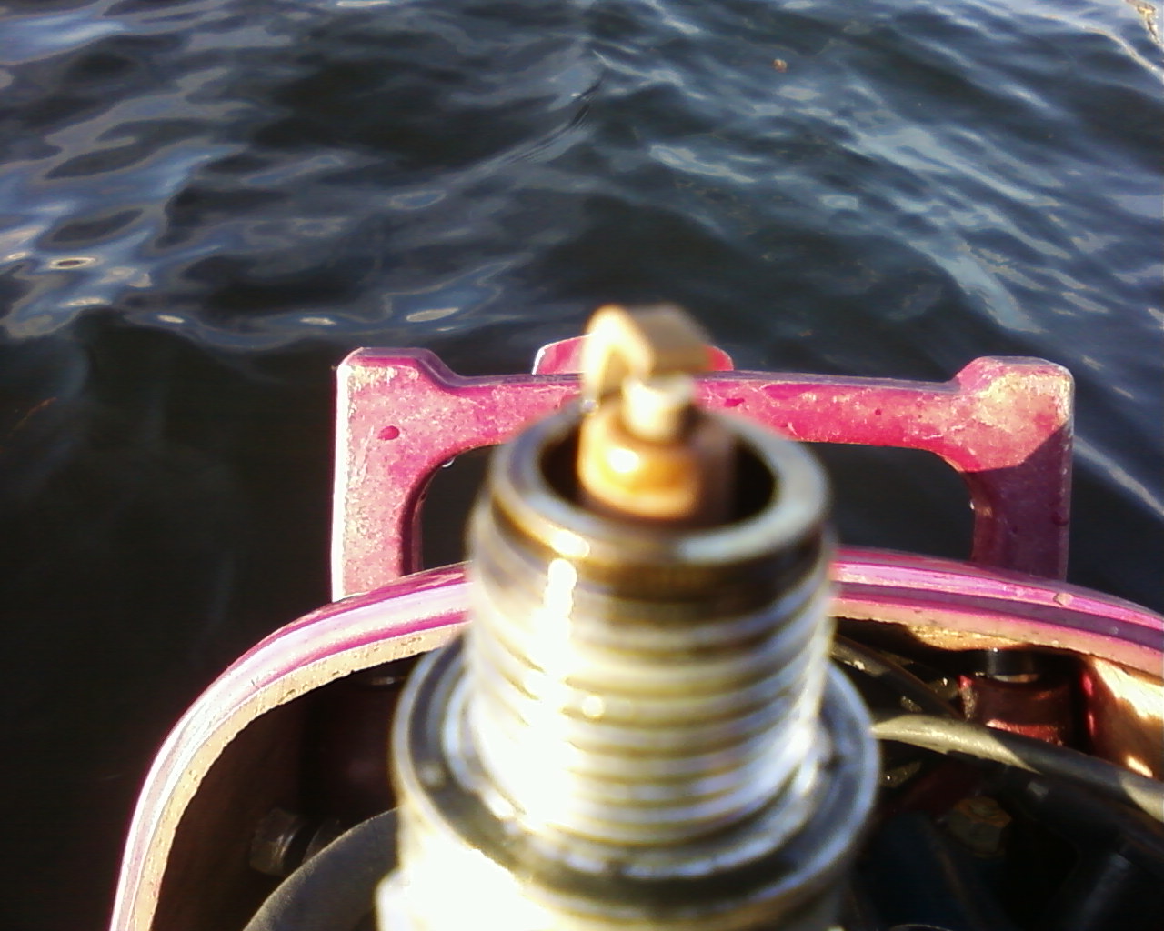

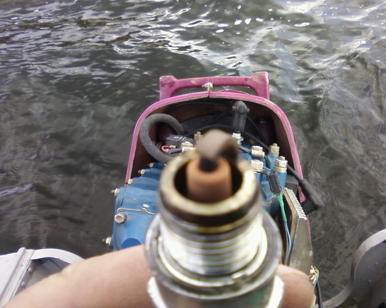

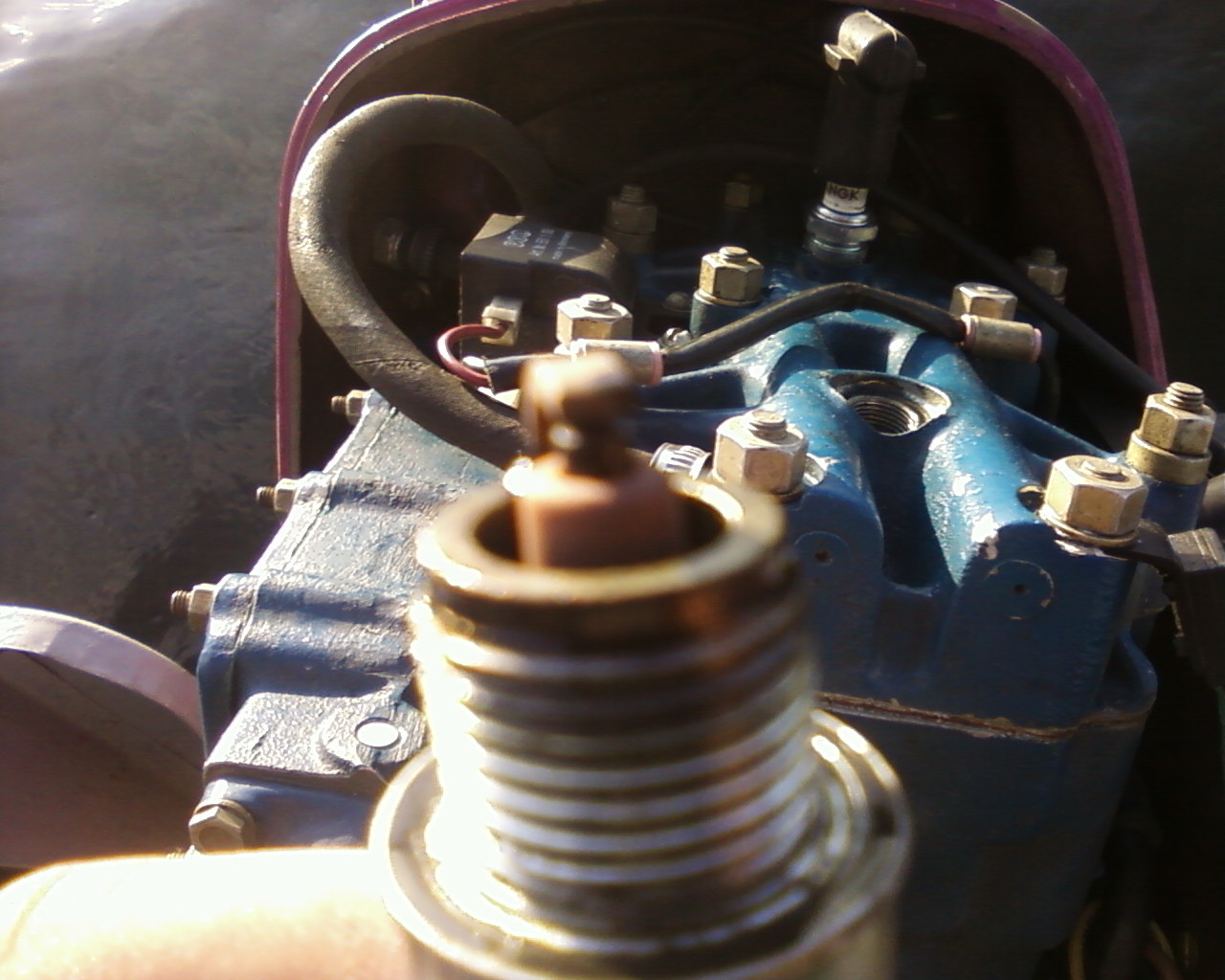

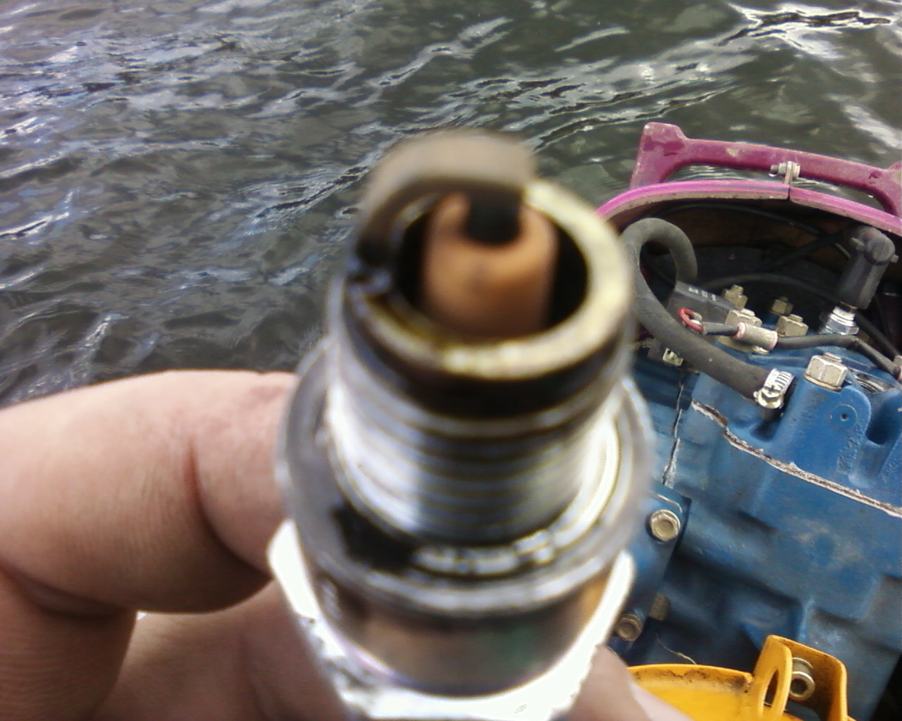

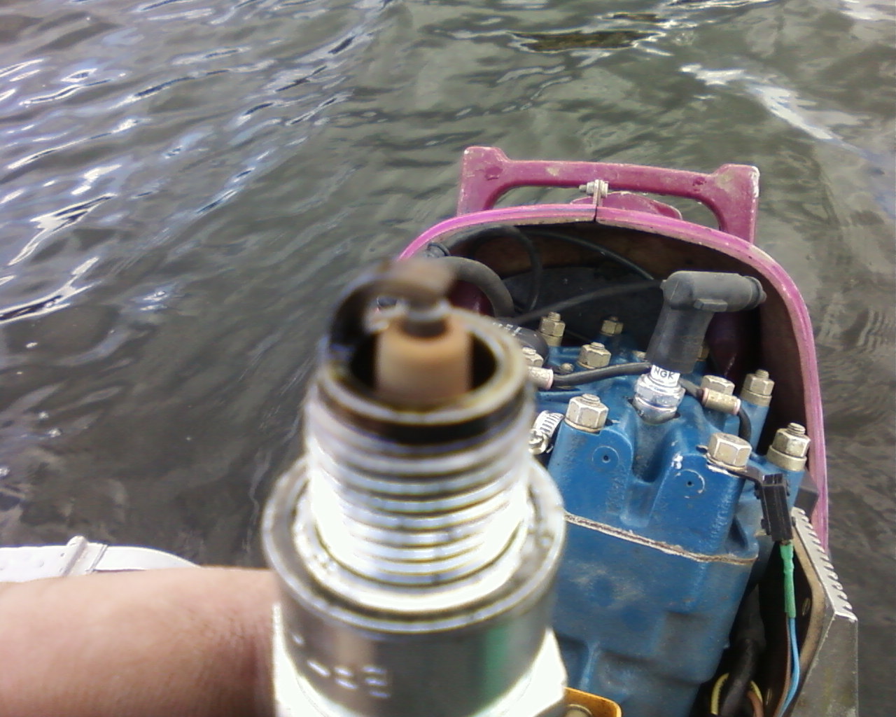

Сегодня решил посмотреть на сколько всё плохо с опущенной иглой. Проехал четыре километра на скорости 35 км/ч, резко скинул газ и заглушил мотор. Выкрутил верхнюю свечу. Вот фото.
Выкрутил нижнюю. Вот фото.
После этого катаюсь на малых и средних оборотах. Снова проезжаю на скорости 35 км/ч три километра и выкручиваю,верхнюю
нижнюю
Обратил внимание на то что юбка свечи и посадочное место влажное. Прокомментируйте пожалуйста фото.

Если сбрасывал газ то не корректно.
Vasiliy
13.04.2016
77
Мариуполь
катер Bass Boats
мощность от 60 до 200 л/с
Сбросил за секунду, а как правильно? на ходу кнопку выключения нажать? И что перед этим со свечами нужно сделать, их нужно почистить?
mihail
01.12.2013
490
mihail
mihail
вихрь20
По виду свечей, вроде не всё так плохо, резкость у фотика только не туда свелась, размыто. Когда смесь бедная свеча будет с светлым беловатым налётом, раз такое было, когда под поплавок гайка попала из-за чего уровень упал в карбе.
Василий, чтоб убедиться что мотор едет нормально и качество смеси при выходе на глиссер нормальное, садишь в лодку туристов под паспортную загрузку, и даёшь резво газ, если провала нет (падения оборотов) и мотор постепенно разгоняется и тянет за 5000 об., тогда всё нормально, иначе нада регулировать: иглу повыше, уровень в карбе проверять, чтоб был в норме и не падал при разгоне. Ну а на ходу проверил раз свечи, чтоб были коричневые и всё. Дальше только ориентируясь по положению газа и оборотам понимаешь так оно едет или не так. Большего ожидать не стоит. Экономии от положения иглы не будет. У меня в самом нижнем положении иглы мотор не хотел выходить на глиссер совсем, вернули посерёдке и всё нормально что в грузу что без.
А то что мокрые свечи не обращай внимания, всё равно мотор не глохнет мгновенно, маховик еще успеет сделать достаточно циклов чтоб намочить свечу. А цвет от того не изменится. Главное выкрутить сразу а не через пол часа, хотя цвет всё равно никуда не девается и через час, но так положено.
Да и что это на фото - у тебя к датчику температуры провода не скручены в витую пару, непорядок :ni_zia: .
MIK
контр-адмирал
18.08.2012
2 619
839
Миша
Разные
Разные
По-моему вы путаете причину и следствие, пытаетесь телегу впрячь впереди лошади.
Настройка карбюратора идёт вовсе не по цвету свечей, а по правильному смесеобразованию на ВСЕХ режимах. И проверяется это опять же не цветом свечи, а именно тем, как мотор едет, как тянет на различных режимах, как разгоняется, т.е. как работает на переходных режимах. В конце концов газоанализатор тут в помощь. И лишь потом к наиболее часто используемому режиму подбирается по тепловой характеристике свеча, чтобы она работала в режиме самоочищения, но без калильного зажигания.
Что за проверка карбюратора по цвету свечи? Эта проверка - плюс-минус три трамвайных остановки. Поставьте в отлично настроенный мотор холодную свечу - она будет прикопченой. Поставьте горячую - будет белой. В одном и том же моторе. Это даст информацию о работе карбюратора? Так с ним всё в порядке.
На фото - свечи светлые. От бедной смеси или свечи горячие - х.з. Но звонок тревожный.
